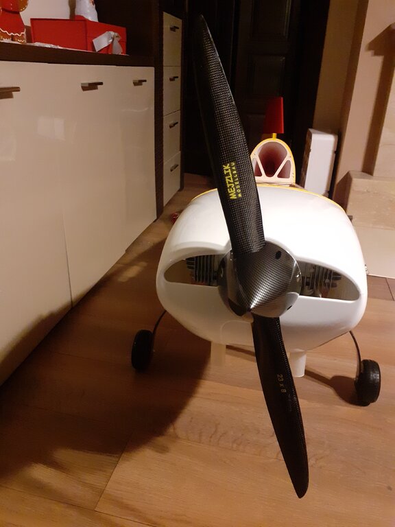

  1. Witam. Model budowalem od wrzesnia.Nie mam takiego tempa jak Ty.Mialem wieksze i mniejsze przerwy w budowie(brak weny czasu)Ale i tak idzie zgodnie z planem.Do wiosny jeszcze troche czasu model juz gotowy do odpalenia no i ta maska ale to juz pikus.Podziwiam twoje tepo budowy.Twoje potkniecia w budowie wynikaja chyba z pospiechu.Ja zaczynajac budowe nie mialem nic na czym moglem sie wzorowac.Rozpracowanie zajelo mi duzo czasu.Tyle co pamietam jedno skrzydlo budowalem na gotowo dwa tygodnie jest pracochlonne.Smiglo fakt 23x8 moze byc male ale do docierania moze byc. Zmierze ciag i zobaczymy co dalej .Moze bedzie lepiej na 24x8 zobacze.
  2. Witam.Ladnie Wiesiu ladnie.A mój czeka tylko na pomalowanie maski no i oczywiście na odpalenie.Czekamy na ładną pogodę.I jeszcze dwie fotki.

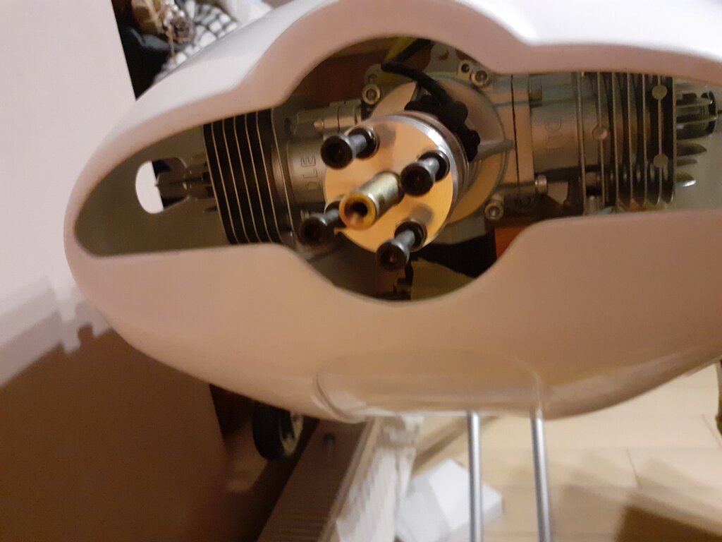

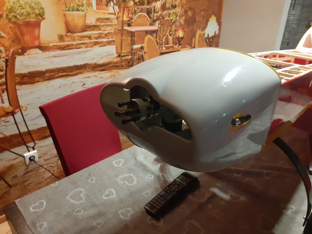

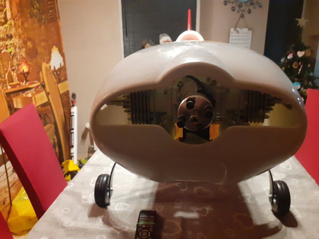

  4. Witam.Tak trzeba wyciac.Po prawej stronie nie koniecznie po lewej trzeba.Dodatkowo trzeba skrocic o 4cm wydechy.Po tych czynnosciach mozna wsunac bez problemu maske.

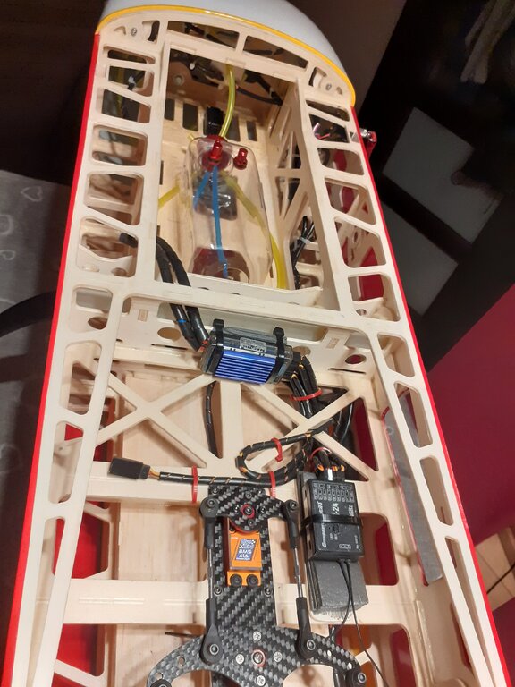

  5. Witam.Ja dzisiaj pracowałem przy modelu.Zostalo tylko zamontować zbiornik,przewody paliwowe i będzie gotowy do odpalenia.A na koniec jeszcze pomalować maskę i wywazyc model i czekać na cieplejsze dni.

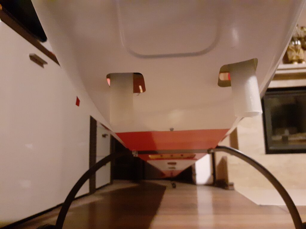

  15. Tak ma byc.Moze wyplynac paliwo ale to sa sladowe ilosci.Dlatego wezyk wystawia sie po za model.Mozna zastosowac zaworek jednokierunkowy ale ja osobiscie go nie stosuje
  16. Witam. Darek w benzynie w zbiorniku MUSI BYC CISNIENIE ATMOSFERYCZNE inaczej jak w zarowych.Inne tez przewody paliwowe i korek paliwa.Poszukaj na forum sa fotki jak wyglada uklad paliwowy.(jak nie znajdzieszto napisz na priv to wysle tobie zdiecie jak ja mam to zrobione)Pozdrawiam
