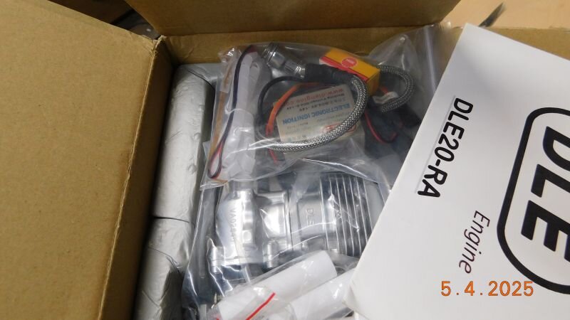

  11. Hej Dawid mam na sprzedaż nowy DLE 20RA, tylny wydech.
    Cena wraz z przesyłką 1200 pln.
