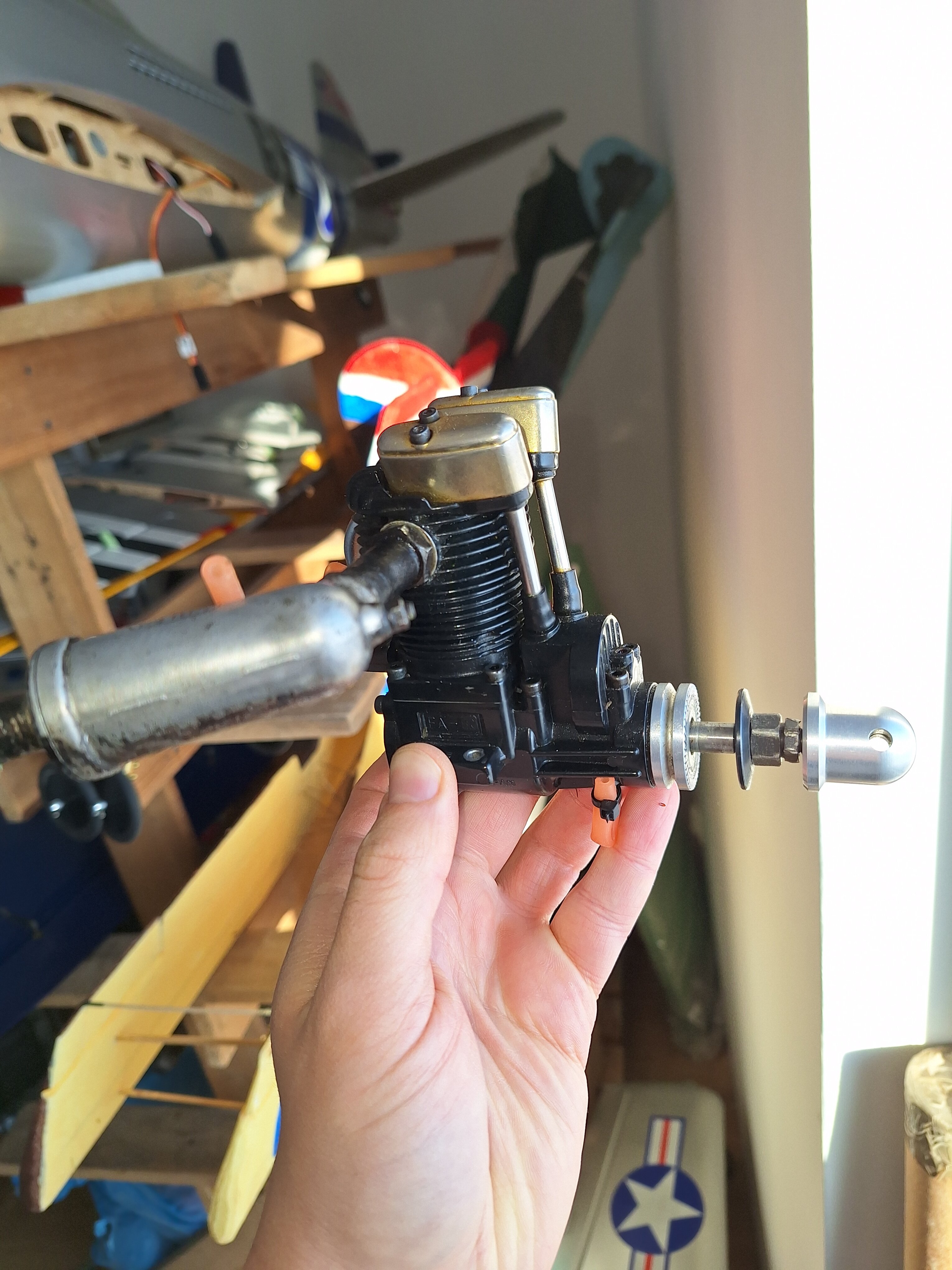

    Troche czasu swojej enye 120 poswiecilem i liczylem na happy end ale jednak finalnie silnik wyladuje na półce. Duze podziekowania dla Grzeska bo pomogl mi z silnikiem. Rozkrecil, sprawdzil przez co do wymiany poszly sprezyny zaworowe bo te zamontowane okazaly sie byc juz zuzyte i nie domykaly zaworow. Po wymianie sprezyn i na oryginalnej swiecy F i smiglo master airscrew 15x6 silnik krecil prawie 8 tysi. Na jakies starej ruskiej swiecy ktora Grzegorz mial to pokrecil troche ponad 9 tysi. ale silnik nie pracowal na tyle stabilnie zebym mogl spokojnie zamontowac go do ciezkiego dolnoplata. Chce uniknac awaryjnych ladowan i potencjalnego zniszczenia modelu z uwagi na kaprysny silnik. Mialem jeszcze chec kupic i wymienic zestaw tłok, cylinder i pierscien ale tlok jest nie do znalezienia do starej wersji enya 120. Czy na rc japan czy na ebya ani sladu takze nie udalo sie a szkoda bo szczerze liczylem ze silnik jeszcze posłuży.

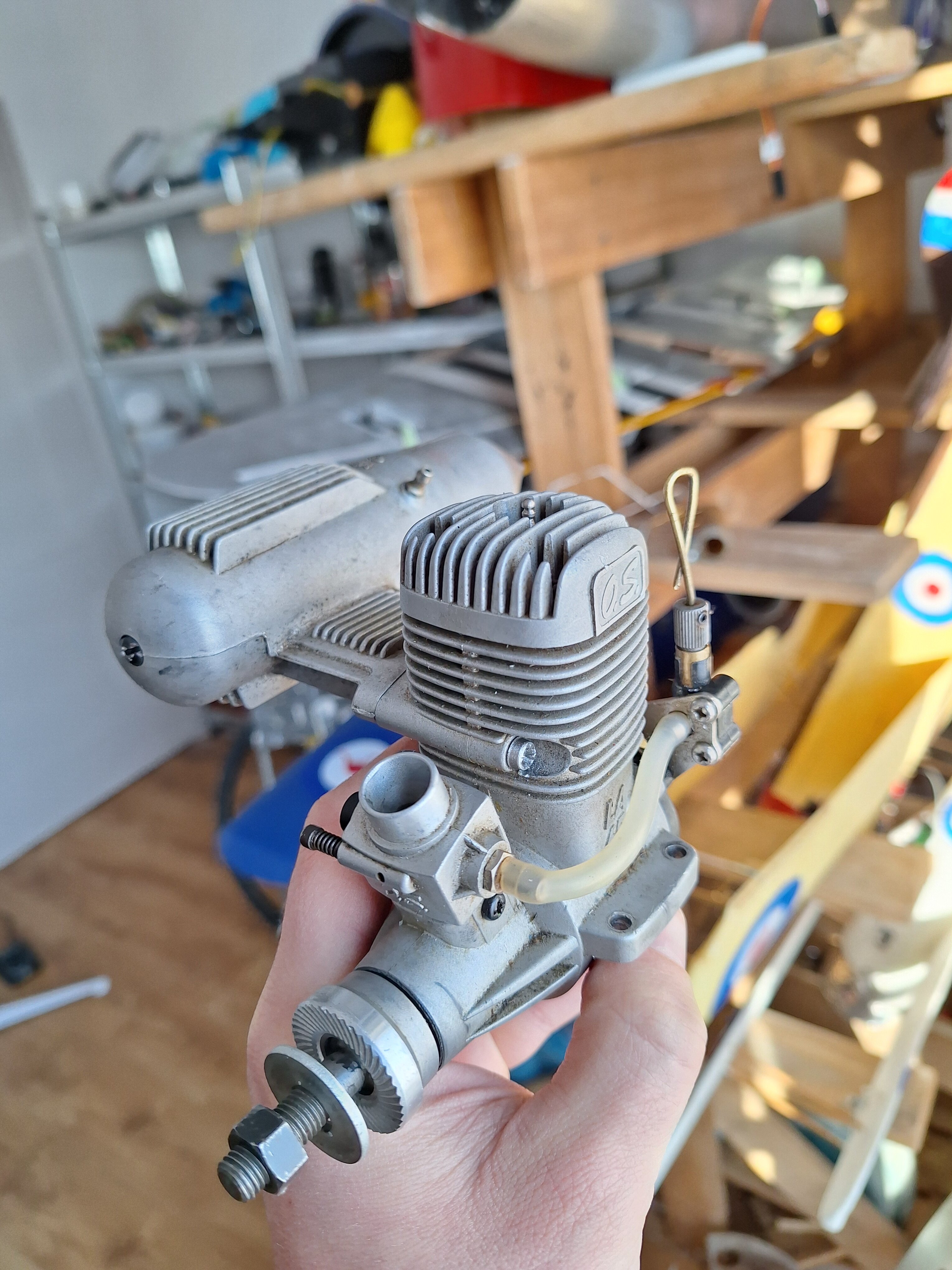

  6. Sprzedam saito fa82 wersja Golden knight. Silnik używany ale w bardzo dobrym stanie, kompletny plus dorzucę widoczny na zdjęciach nakrętko-kolpak. U mnie leży od dobrego roku a szkoda patrzeć jak sie kurzy i moze u kogoś jeszcze posluzy. Cena 500 zl. Filmik z pracy silnika moge podeslac zainteresowanym na priv.

    Rozkręciłem go jeszcze raz i ustawiłem rozrząd z odkręconą glowica wiec widziałem tłok i na pewno byl w położeniu gornym. Zmieniłem nawet bak z desperacji ze coś nie tak z instalacją paliwową. Niestety wszystko na nic. Silnik chodzi twardo i kręci max okolo 7500 tysiąca a po dodaniu zarzenia przyspiesza do 8 300 okolo. Widać zresztą na nagraniu ze jak przełącznikiem dodaje zarzenie to przyspiesza a jak je wyłączam to zwalnia. Ja sie oficjalnie poddaje z tą enya. Moze ktos sie pisze żeby mi z nią pomoc ? Pokrywam koszty wysylki i +jakas kwotę za pomoc. Mam cały model przygotowany pod ten motor wiec nie chciałbym odpuścić poza tym szkoda żeby taki motor sie kurzyl w szafce. W ramach przypomnienia. Świecą os max f Paliwo contest 12 nitro 18 olej syntetyczny Iglica wolnych obrotow wykręcona o 1,5 obrotu a wysokich wykręcona 3 obroty. Dalsze wkręcanie iglicy wysokich juz nic nie zmienia. Ponkzej nagranie z dzisiejszej próby.

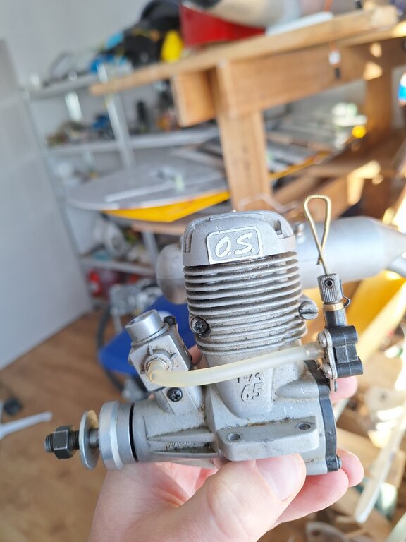

  12. Sprzedam silnik os max 65LA. Silnik używany. U mnie jednak nie znalazł zastosowania i leży i sie kurzy. Stan oceniam na dobry. Silnik kompletny i żadnych uszkodzeń. Cena 400zl. Dla zainteresowanych moge podeslac filmik jak pracuje.
  13. Witam,. Sprzedam saito fa82 wersja Golden knight. Silnik używany ale w bardzo dobrym stanie, kompletny plus dorzucę widoczny na zdjęciach nakrętko-kolpak. U mnie leży od dobrego roku a szkoda patrzeć jak sie kurzy i moze u kogoś jeszcze posluzy. Cena 600 zl myślę ze sprawiedliwa ale jestem otwarty na negocjacje. Filmik z pracy silnika moge podeslac zainteresowanym na priv.

    Ostatnie 10 dni byłem na wakacjach i nic nie ruszyłem, dopiero wczoraj wróciłem. Generalnie chciałbym coś ruszyć ale zastanawiam sie co go moze boleć. Silnikowi brakuje okolo 2500 obrotow wiec coś jest grubo nie tak ale co ? Rozrzad ustawiłem wiec raczej odpada. Co innego oprócz gaznika moze powodować przelanie ? Chyba nic więcej. Czy jest w ogóle mozliwosc żeby gaznik sie uszkodzil i podawał za dużo paliwa ? Na eBayu widziałem gaznik do kupienia ale nie wiem czy dobrze kombinuje czy gaznik z w ogóle moze byc problemem. Ale co innego mkze powodować tak słabe wyniki. Wierzę ze naciecia na walkach rozrządu sa wporzadku wiec raczej nie podejmę sje próby ustawiania na "czuja" inaczej niż wskazują naciecia bo zabierze mi to sporo czasu a sukcesu sobie nie wróżę.

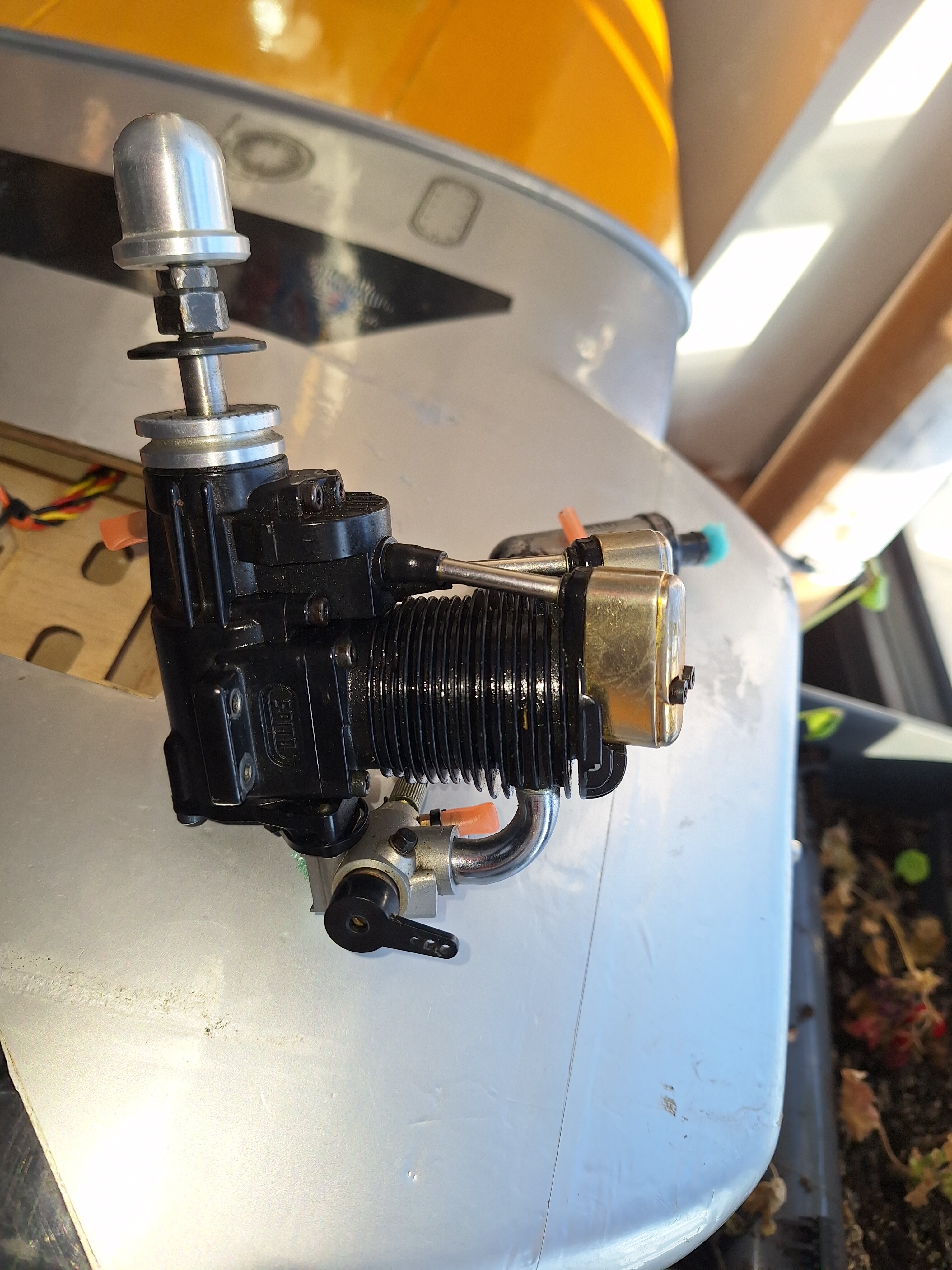

    Witam Panow, Trochę czasu minęło a ja dalej nie ogarnąłem do konca tej enya. Silnik piekny i nie wiem co dalej nie tak ze nie chce dobrze pracować a wiec silnik zamontowałem bokiem żeby juz nie byl zalewany. Odpalał juz o wiele lepiej ale dalej niestety co któreś odpalenie kopal i odkręcała sie nakrętkę co jest trochę irytujące. Przerobiłem w koncu mocowanie zbiornika żeby poszło niżej i teraz praktycznie gaznik z górna ścianka zbiornika jest w jednym poziomie. Zdziwiłem sie dzisiaj jak przy drugim odpaleniu (pierwsze zawsze jest ok) silnik znowu kopnął i nakrętkę poleciała. Iglica wysokich obrotów wykręcona o 3 obroty a wolnych o 1,5 czyli domyślne ustawienia zrobiłem. Dodatkowo używam podgrzewacza bo bez grzania silnik w ogóle nie równo przyspiesza i bardzo łatwo gasnie. Tak wiec moje pytanie: 1. Co może byc przyczyną ze silnik dalej jest zalewany i kopie przy odpalaniu ? 2. Przy zarzeniu max obroty to około 8300 obrotów a bez jakieś 7600 obrotow przy smigle 15x6. Czy ten wynik jest ok ? Swiecy używam os max F a paliwo 12%nitro i 18% oleju syntetycznego. Panowie poratujcie jakimiś pomysłami bo szkoda mi rezygnować z tego silnika. Poniżej zdjęcie jak jest teraz ustawiony.

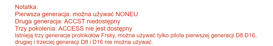

  25. Czesc, wydawało mi sie ze problem rozwiązany a tu nici. Byłem kolejny raz polatac i ku mojemu zdziwieniu co jakis czas na chwile zrywało mi łączność z modelem wiec szukam rozwiązania dalej. Ciekawe ze poprzednim razem było ok a nastepnym juiz problemy a latałem w tym samym miejscu. Doczytałem opis na aukcji tego odbiornika i jest tam taka informacja jak poniżej Do wyboru w swoim Jumper T16 mam ponizsze mozliwosci => Multi => Frsky => D16 / D8 / D16 8ch/ V8 / LBT(EU) / LBT 8ch Bazujac na notatce z aukcji i mojej praktyce mozna stwierdzic ze z D8 i D16 tez odbiornik nie działa. a co z pozostałymi opcjami ? Czy na przykład ten LBT(EU) mozna zakladac ze jest protokolem pierwszej generacji ?
