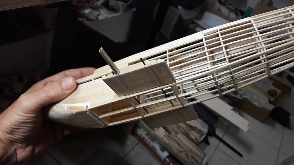

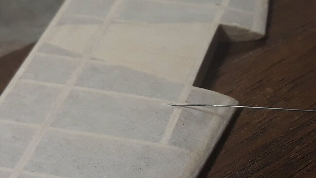

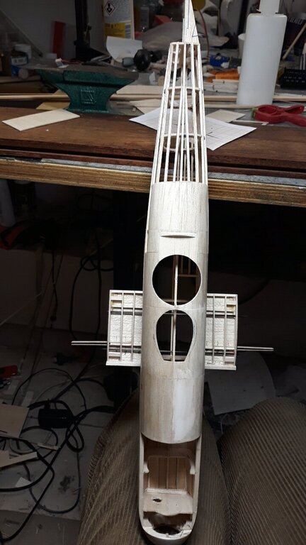

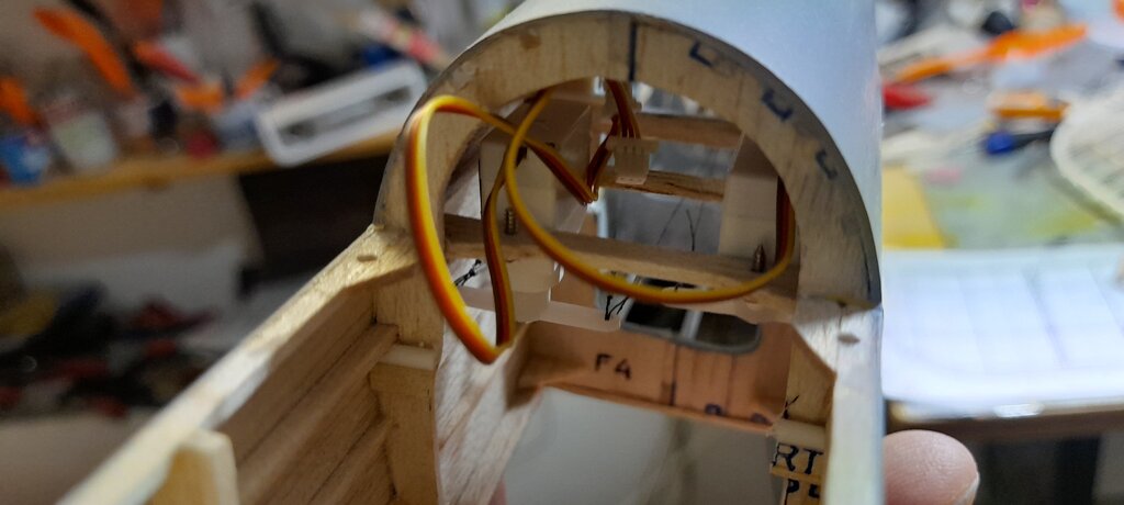

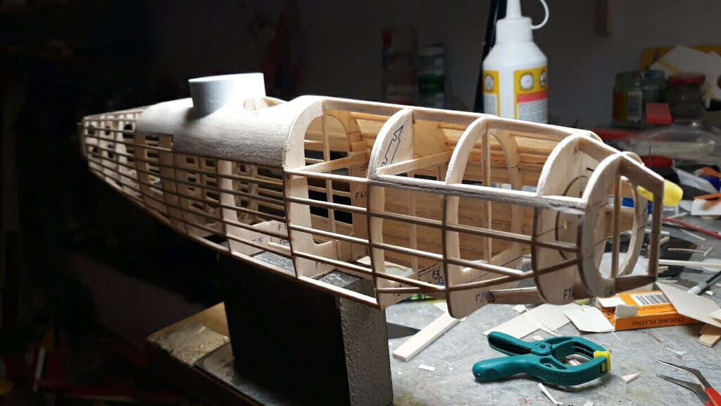

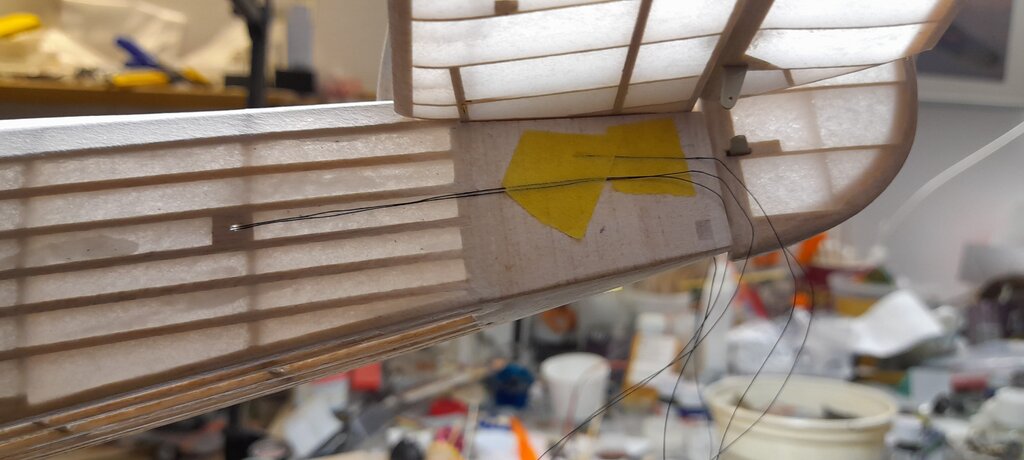

Dobry wieczór, Trochę było zabawy z przewlekaniem linek przez poszycie kadłuba ale w końcu się udało. Całość pocellonowana i prawie gotowa do malowania; no to teraz zabrałem się za oklejanie dolnych skrzydeł.cdn. Pozdrawiam, M

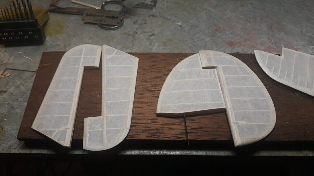

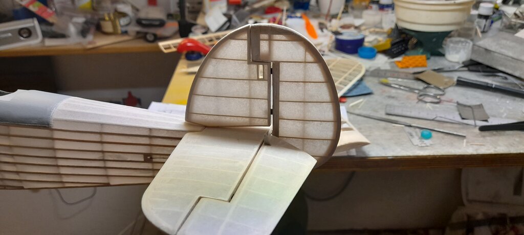

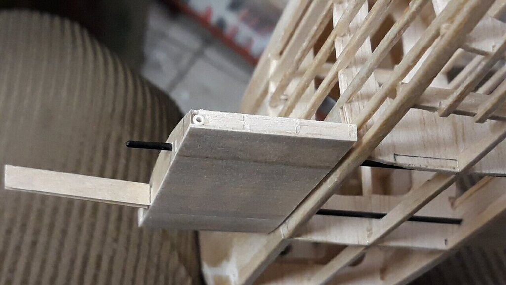

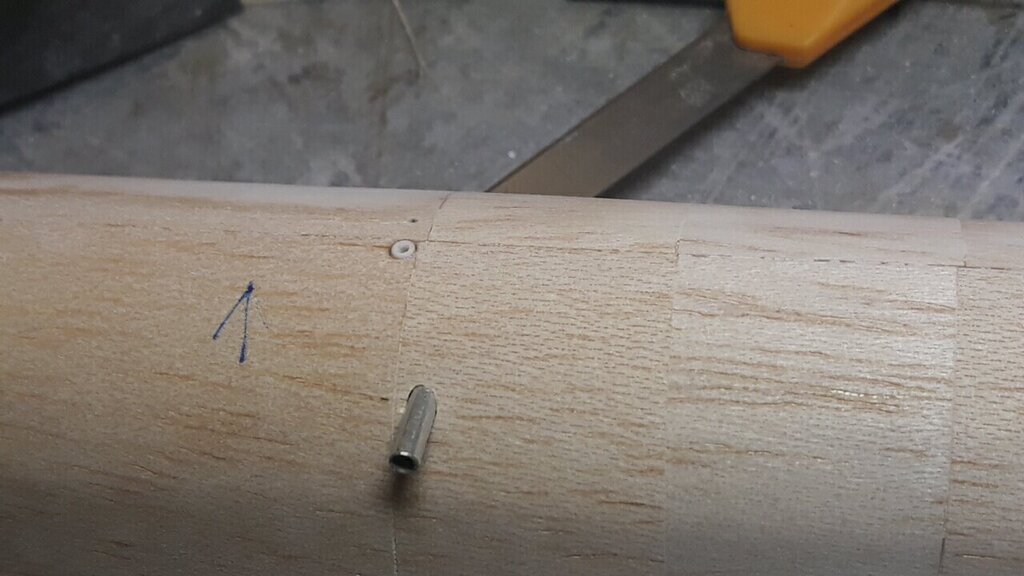

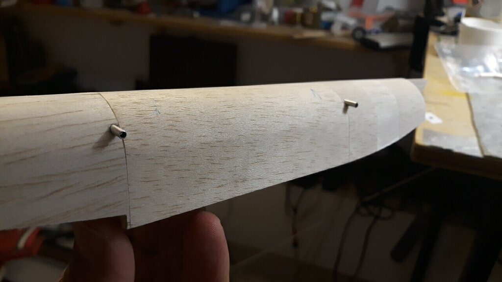

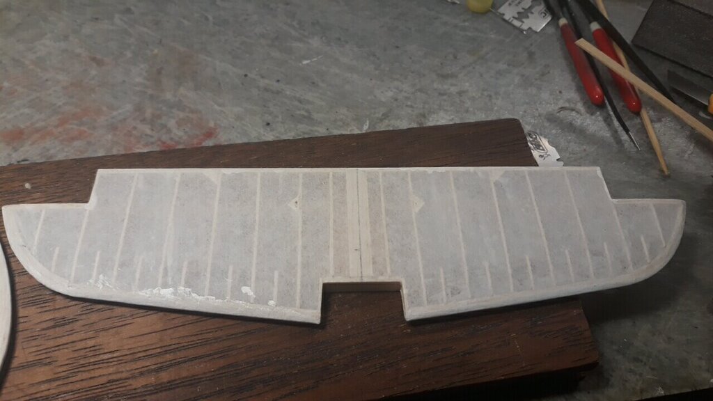

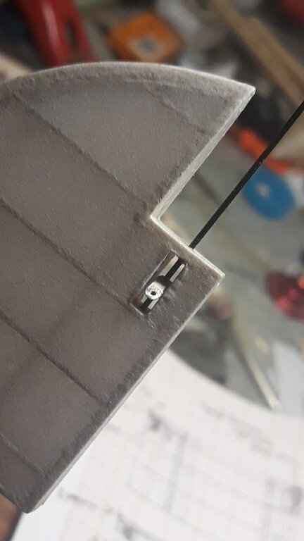

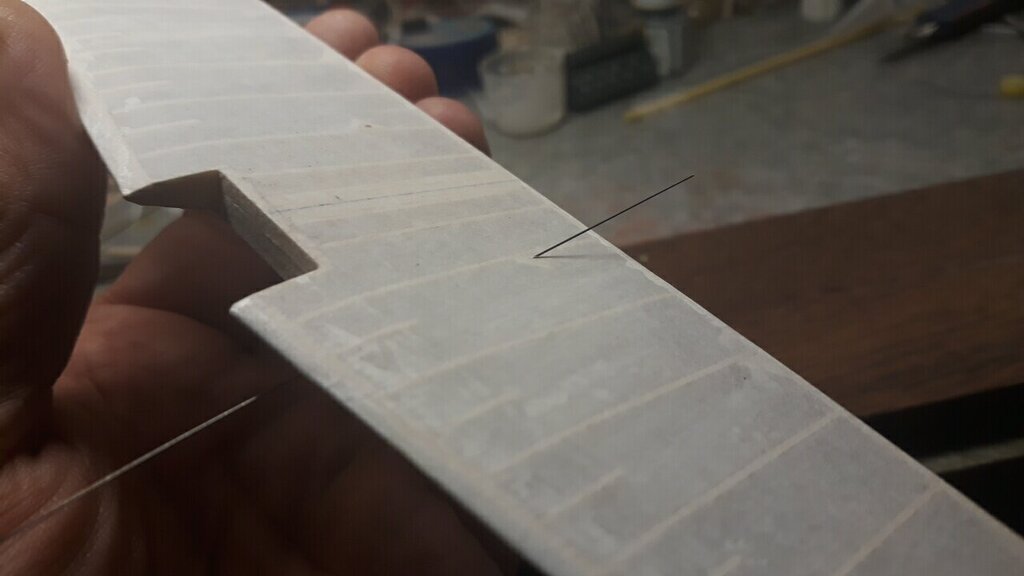

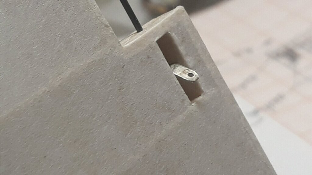

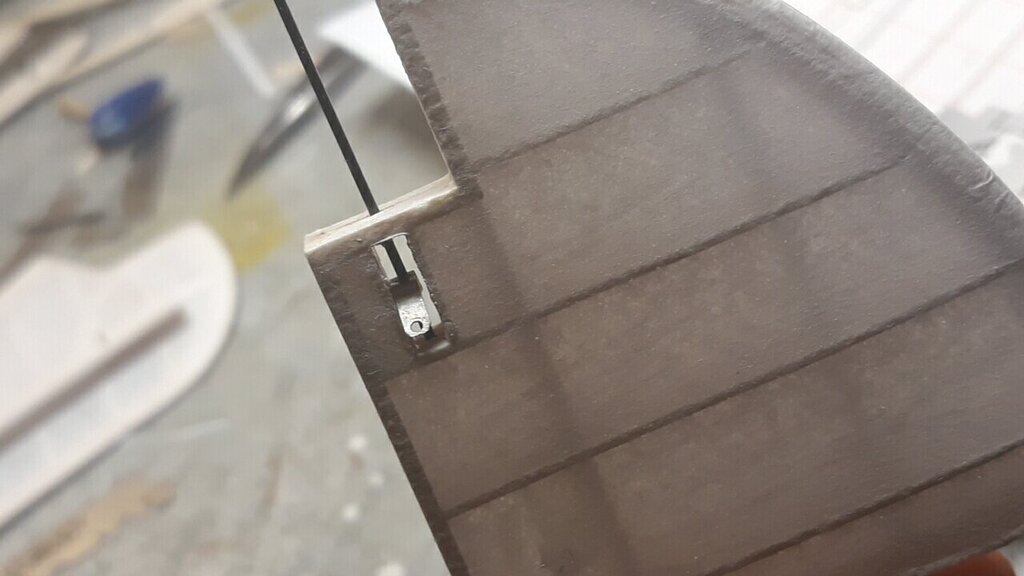

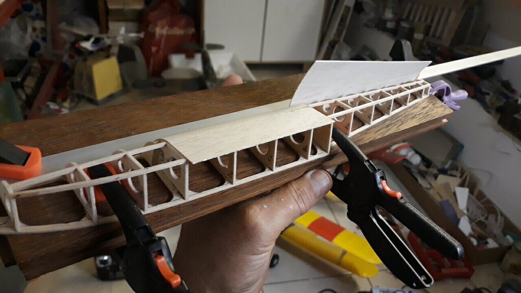

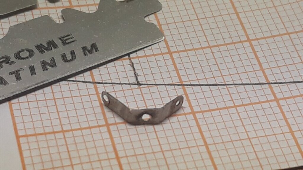

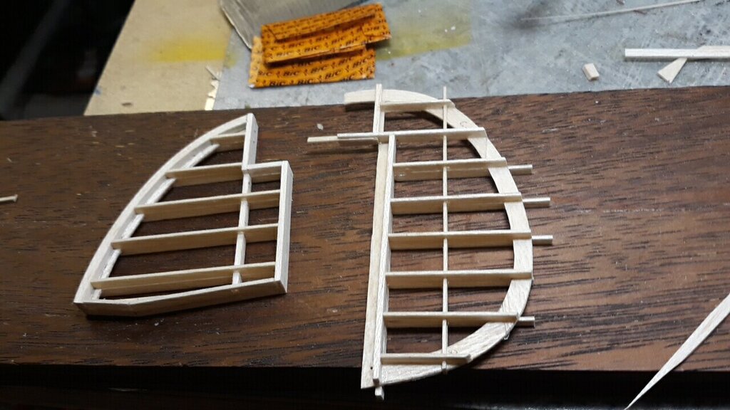

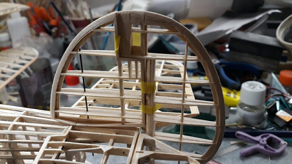

Dobry wieczór, Usterzenie oklejone i pocellonowane. Wyloty rurek dla cięgien SW nawet się nie zalały lakierem i wygląda że są ok. Teraz muszę powklejać orczyki i zawiasy z dyskietek.cdn. Pzdr, M

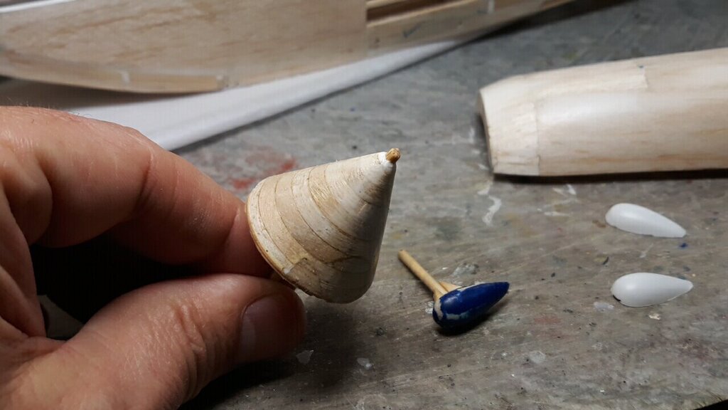

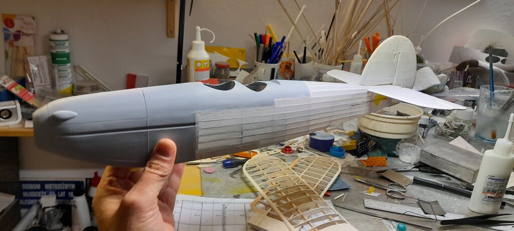

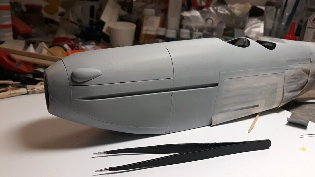

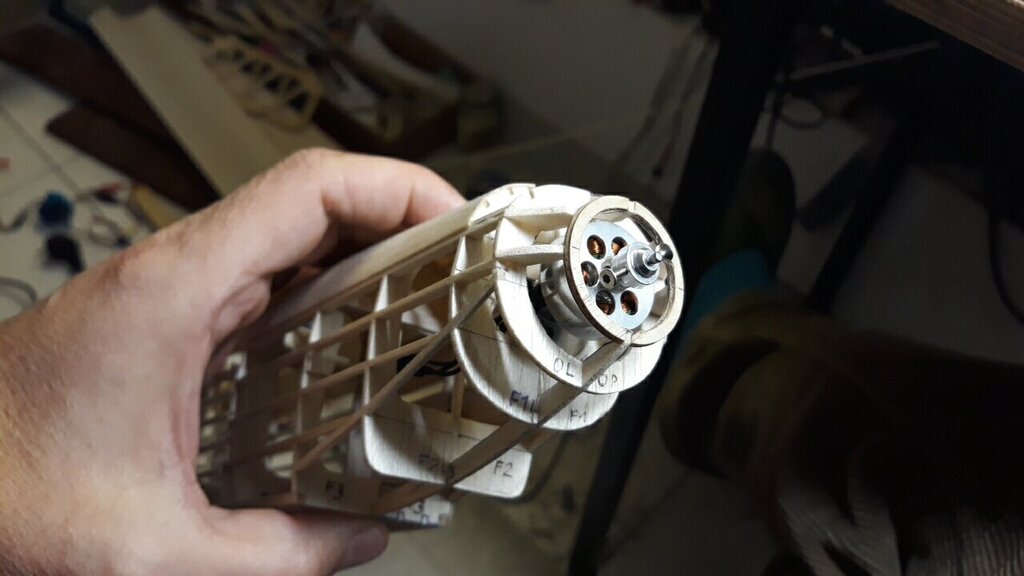

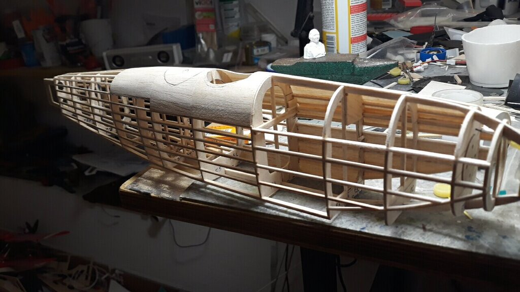

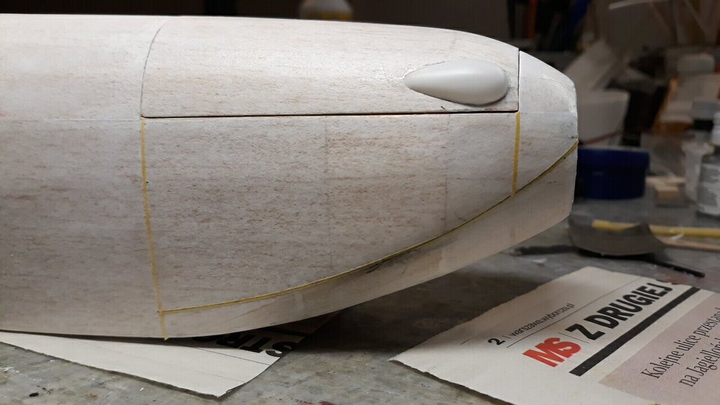

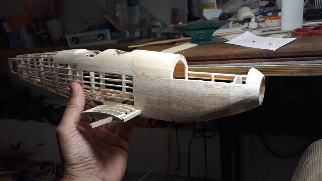

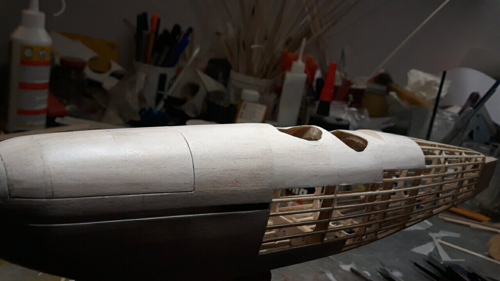

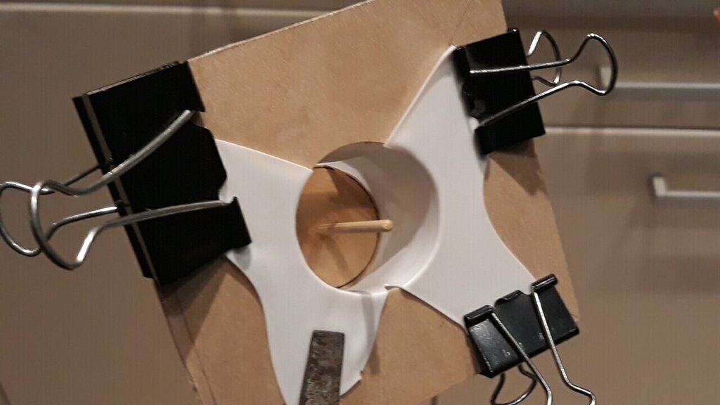

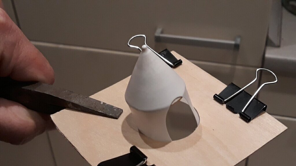

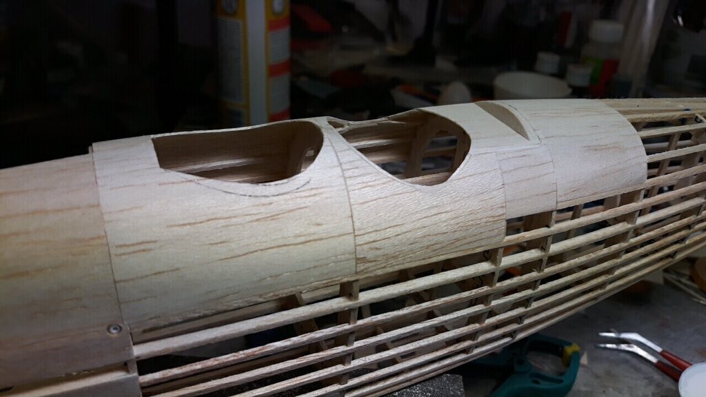

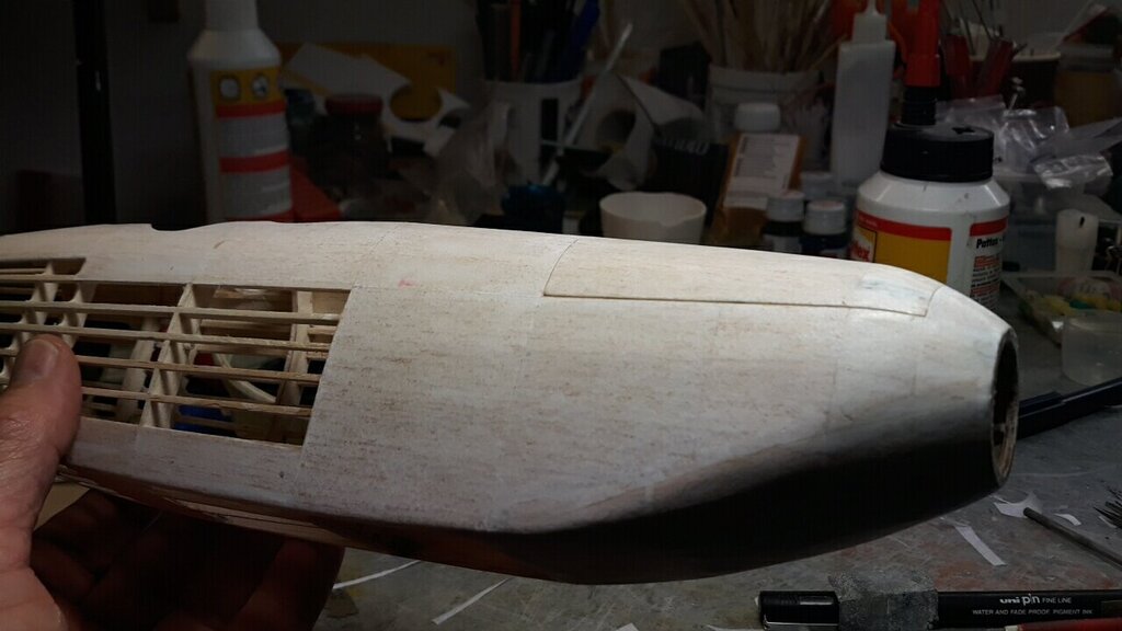

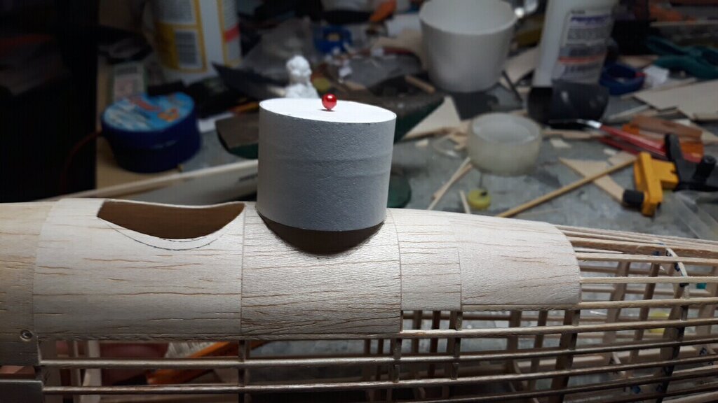

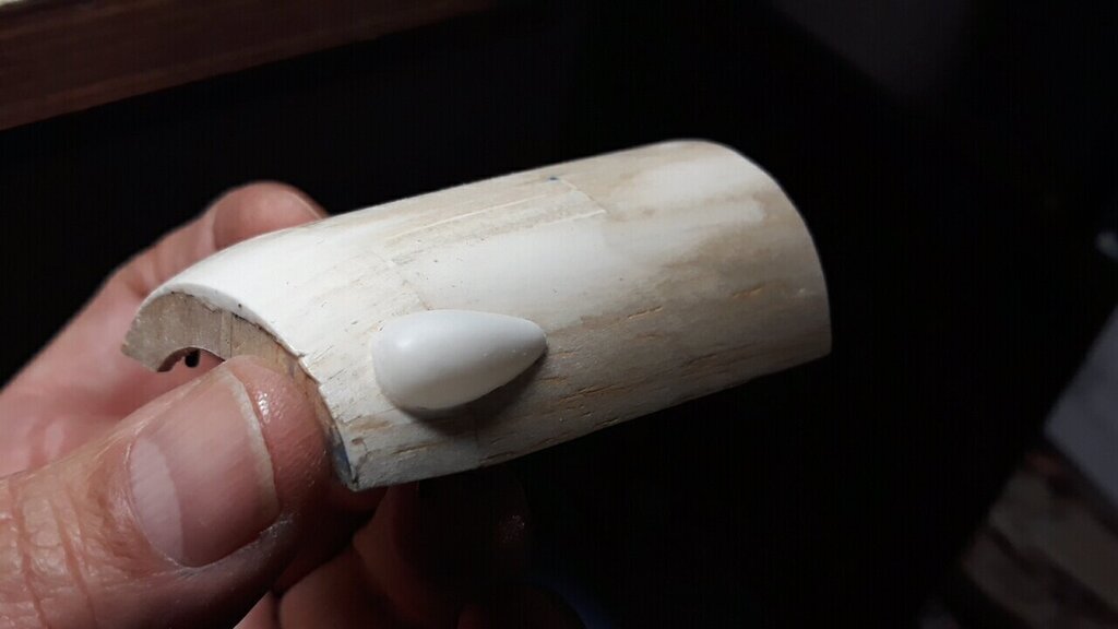

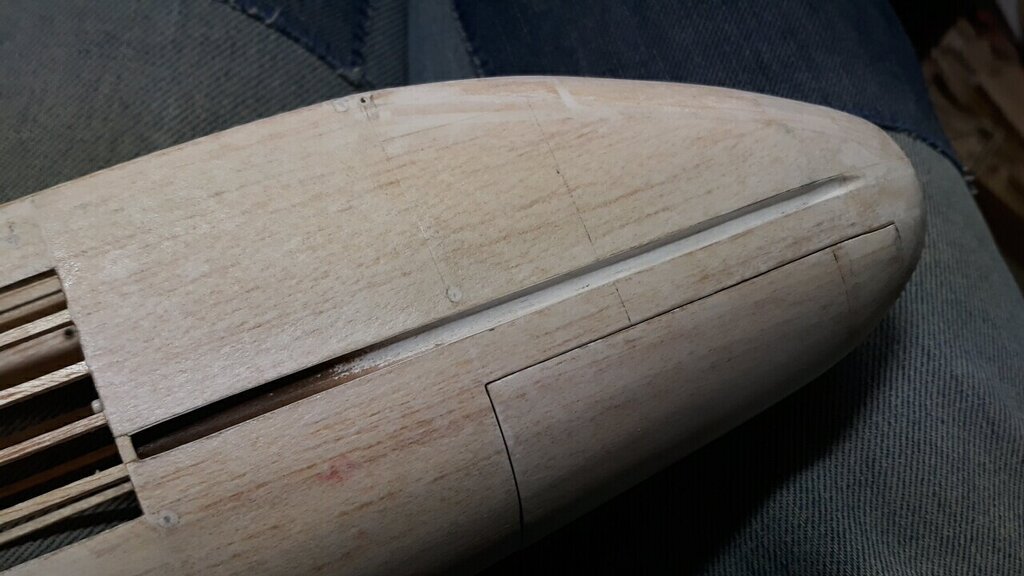

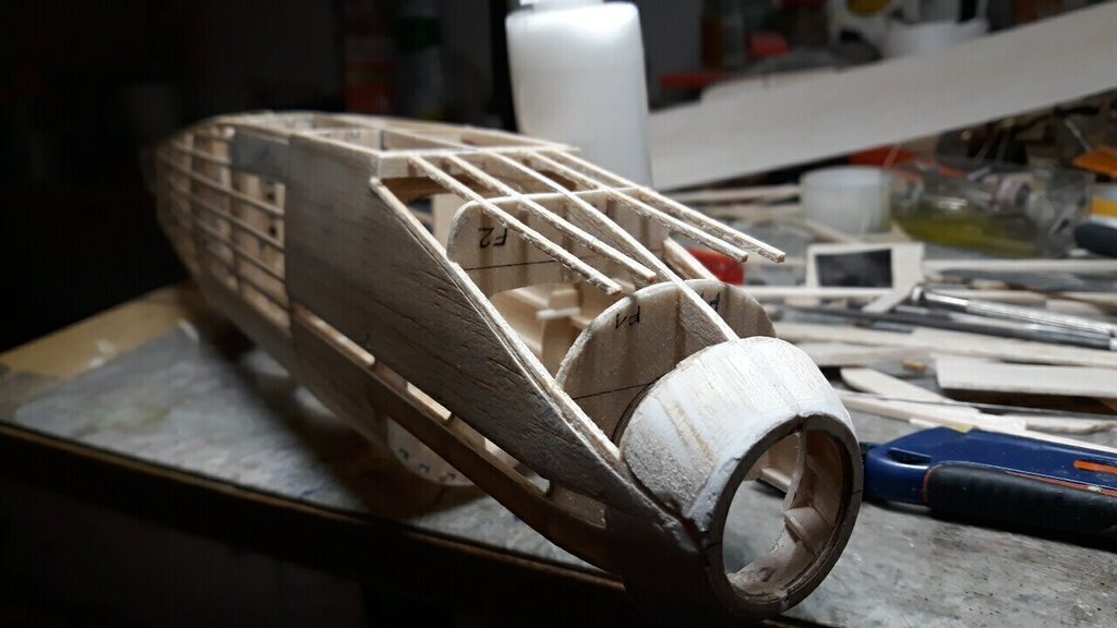

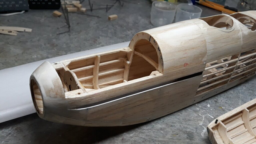

Dobry wieczór, Kadłub na balsowym pokryciu oklejony, wyszlifowany i pokryty podkładem; mam nadzieję że linie podziału blach będą widoczne; Zrobiłem też nowy kołpak - kurczę ten plastik to bajka - pierwsza próba i jest! Coś te pudla od sushi to zły pomysł byl:(cdn Pzdr, M

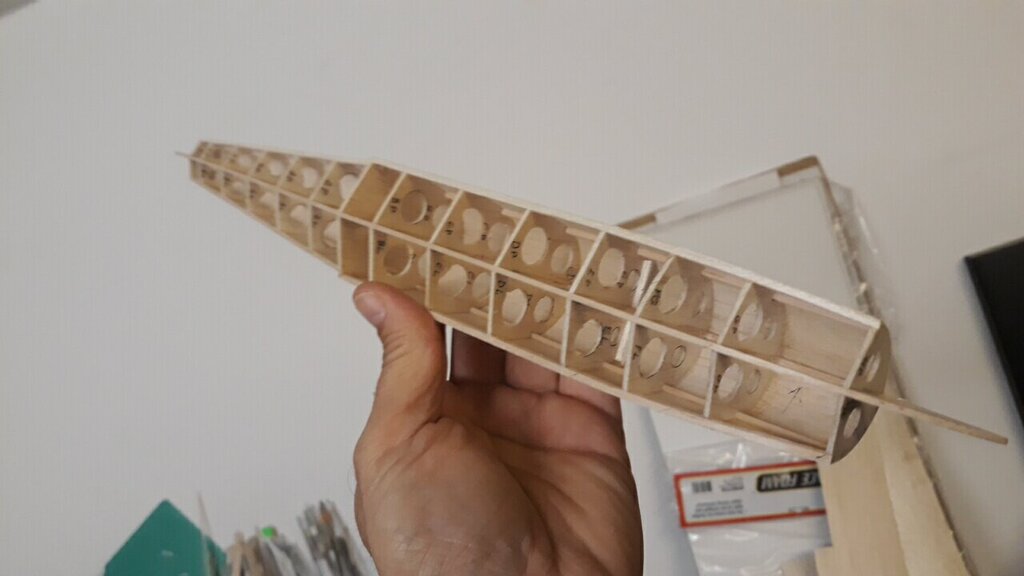

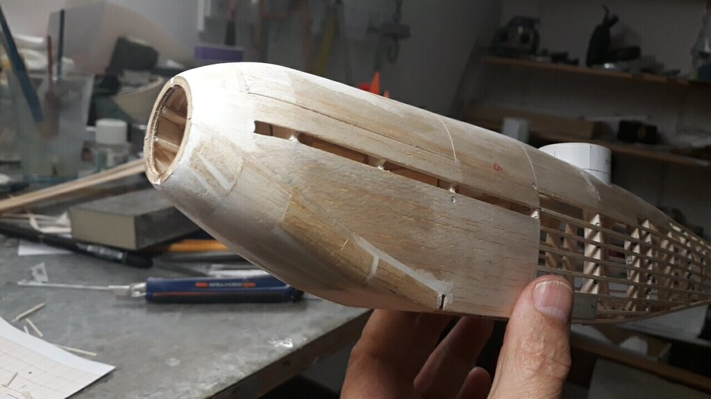

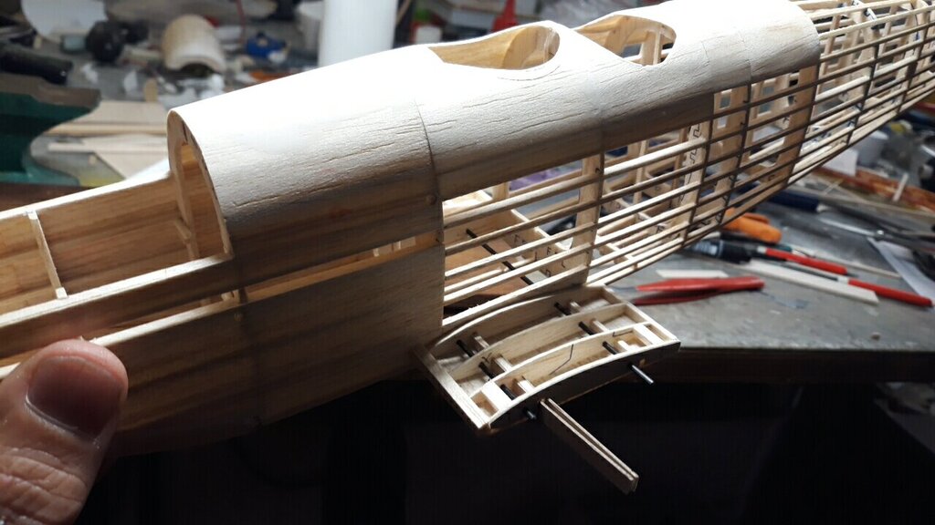

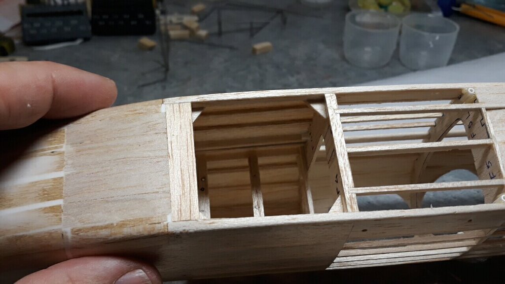

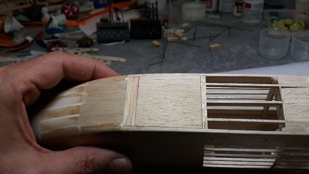

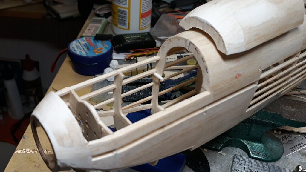

Dobry wieczór, Prawie cały tydzień spędziłem nad wykańczaniem kadłuba i przygotowaniem do oklejania; najgorsze było pasowanie "dzrzwiczek" dostępowych do serw i maski silnika; miałem też znowu problemy z termoformowaniem bo trafił mi się b słaby materiał i dopiero kiedy użyłem plastiku (odpadu z wypraski) z modelu Alfy udało się zrobić "łezki" na maskę silnika. Forma na kołpak też prawie gotowa. Od jutra zaczynam oklejanie, mam nadzieję;). Cdn.pzdr. M

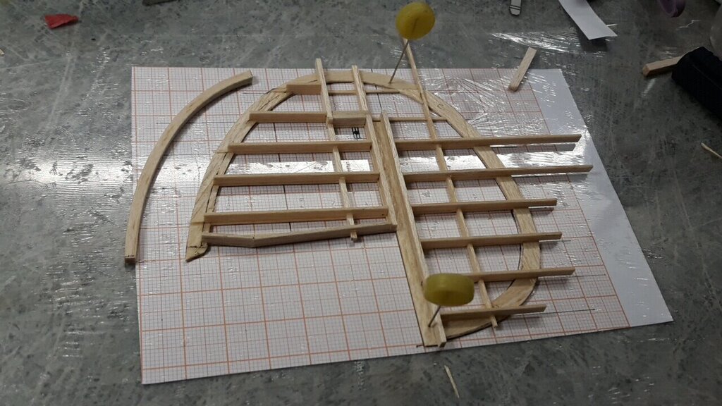

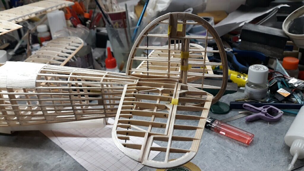

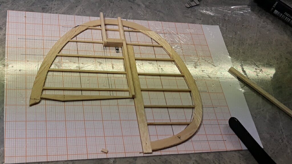

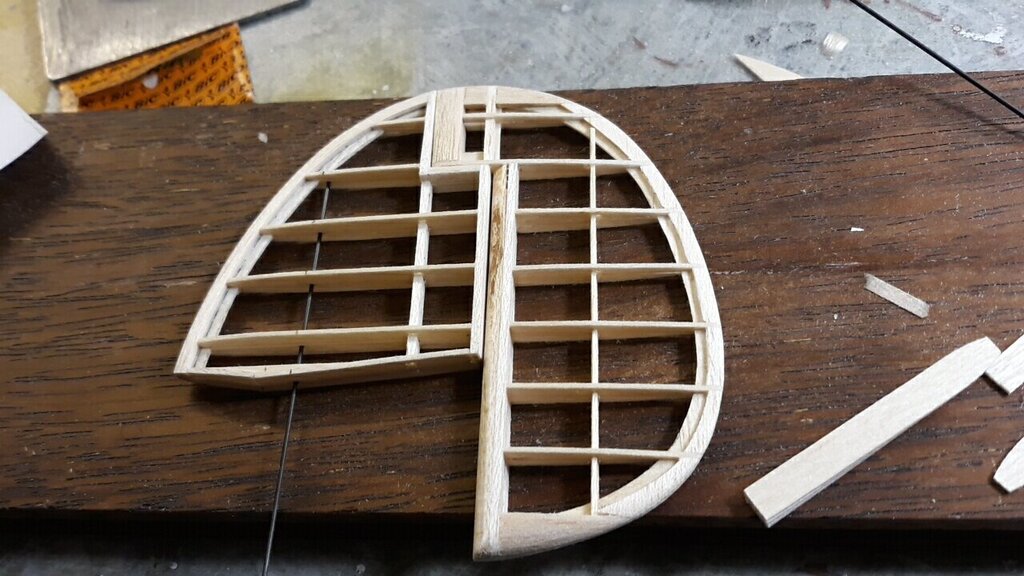

Dobry wieczór, Trochę mnie wywiało, ale już jestem i udało się już skończyć usterzenie wreszcie. Było z tym trochę roboty, a dodatkowo jeszcze zrobiłem prowadnice do linek SW bo przechodzą pod kątem przez stat poziomy; w ten sposób roboty balsowe są w zasadzie ukończone. Cdn. Pzdr, M

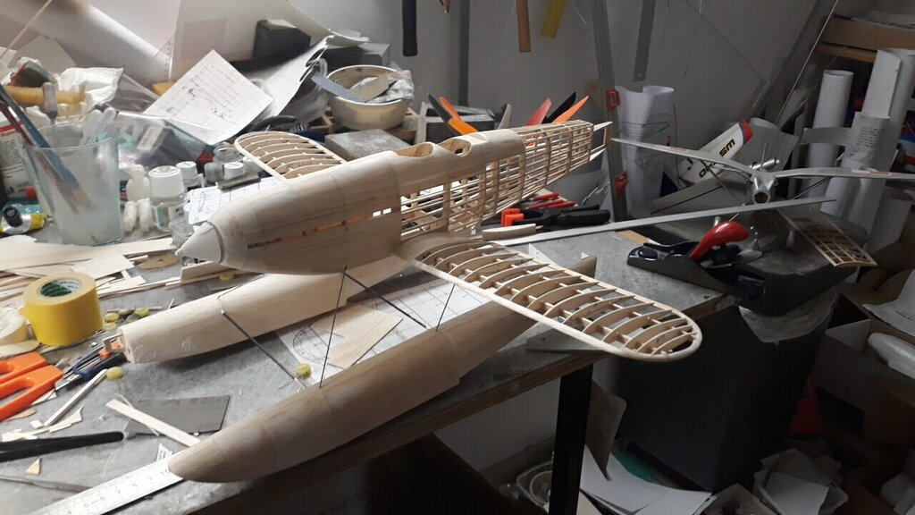

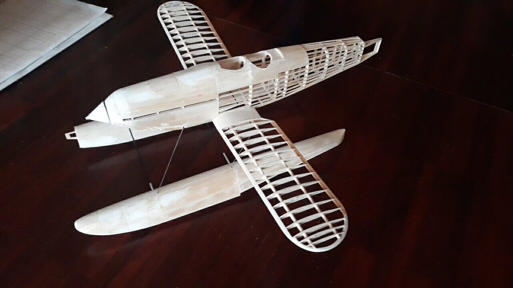

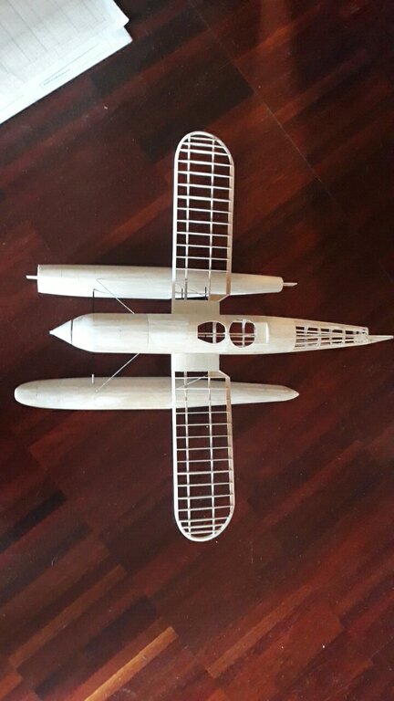

Dobry wieczór, Coś ostatnio miałem mało czasu na czynności naprawdę istotne i tylko udało mi się powyginać zastrzały płata, no i złożyłem to na sucho żeby zobaczyć ... sporo zmian i pracy jeszcze będzie, ale już raczej z górki, mam nadzieję; cdn. Pzdr, m

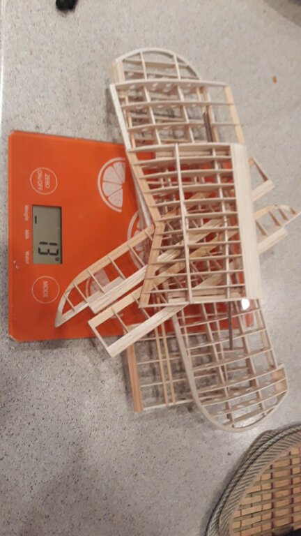

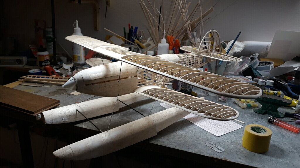

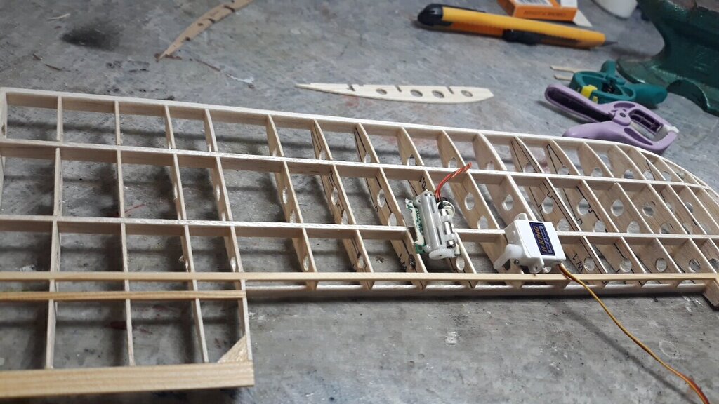

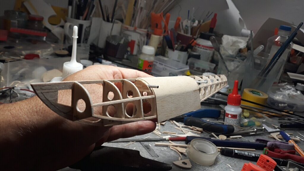

Dobry wieczór, No to płat górny cały gotowy. Teraz, muszę pokombinować które serwa i jak zamontować je w skrzydle. Wagowo, na razie nie najgorzej... Cdn. Pzdr, m Ps. wycinając kolejne elementy lotek, w przerwie, wyciąłem jeszcze element okolicznośckowy;)

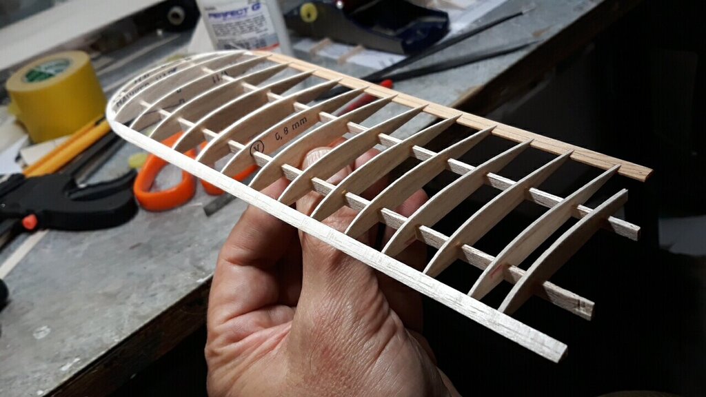

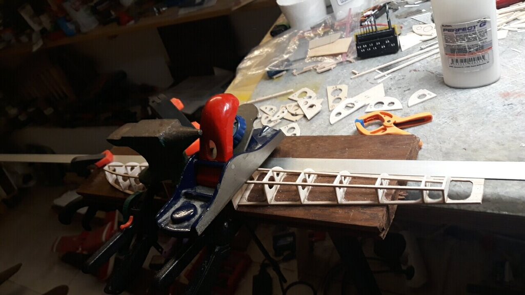

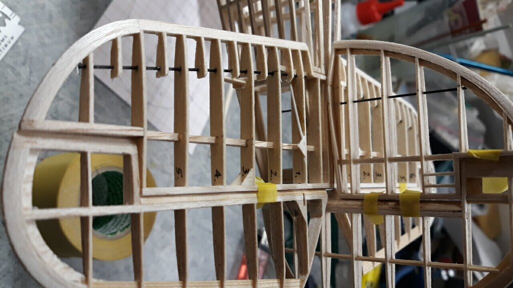

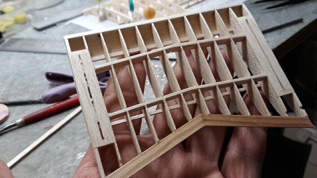

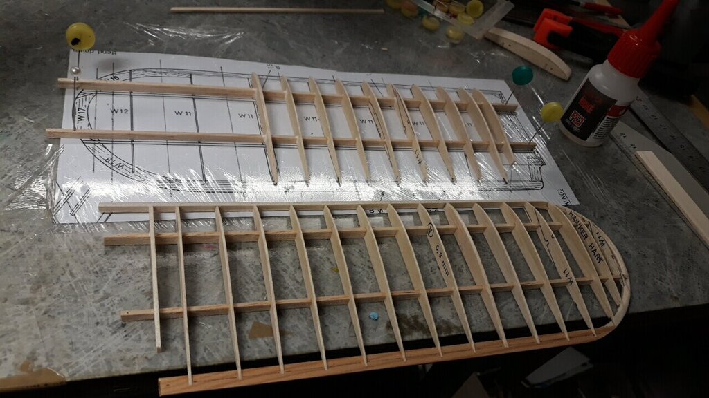

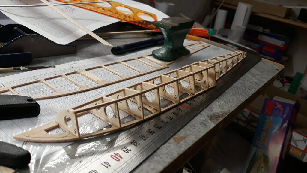

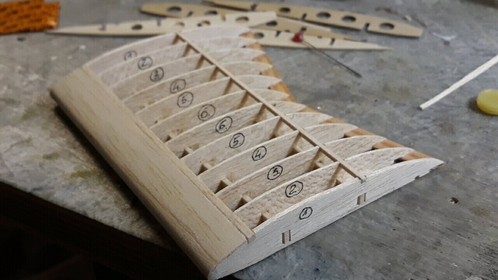

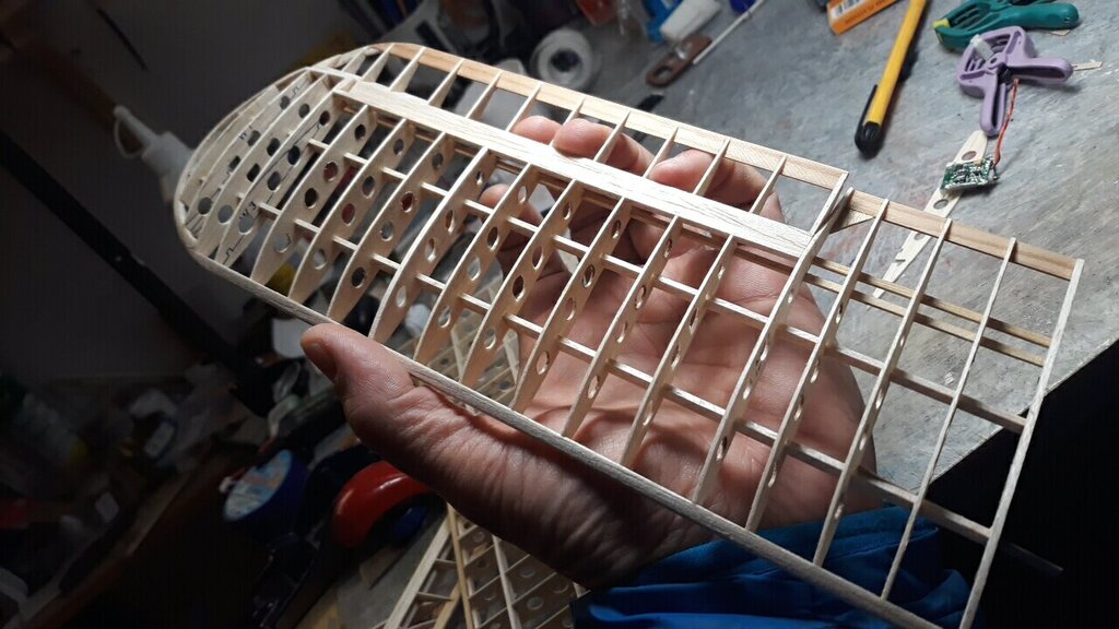

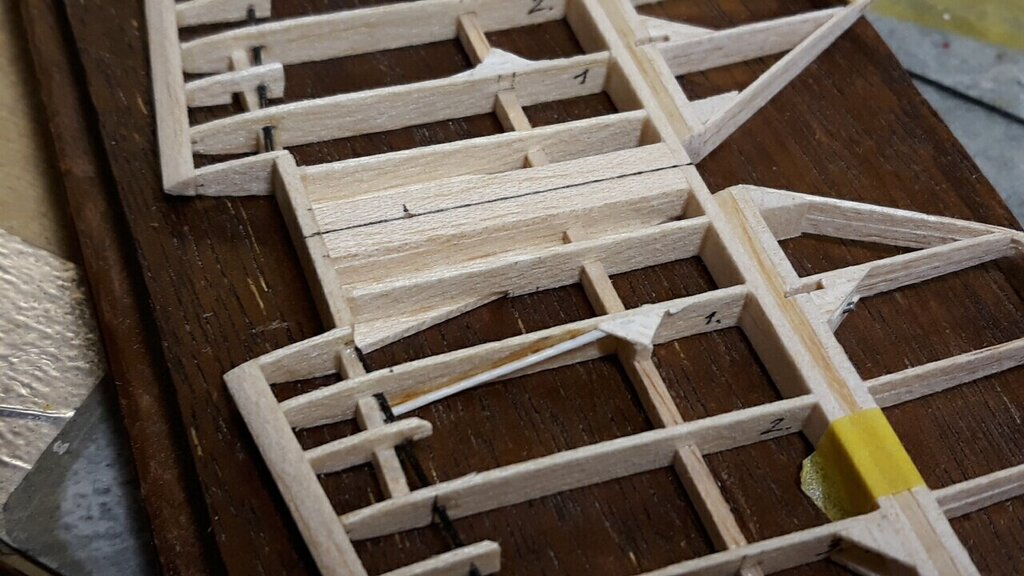

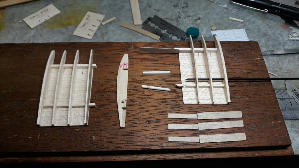

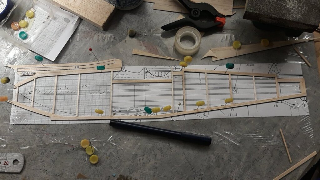

Dobry wieczór, Wyciąłem wszystkie żeberka płata i skleiłem baldachim. Niestety żeberka lotek są, w przeciwieństwie do żeber płata, prostopadłe do listwy spływu i trzeba będzie je osobno montowac:( ale trudno, teraz sklejanie płata idzie dość szybko; do momentu wykończenia i dopasowywania lotek bo te mają jakieś uskoki i duże zawiasy:( Nie mam ciągle pomysłu gdzie kupić cienkie (0.5 mm ID) rurki do bowdenów i postanowiłem że tym razem będą 2 serwa lotek. Mam serwa malutkie bardzo to powinno mi jakoś ujść na sucho;) Cdn Pzdr, m

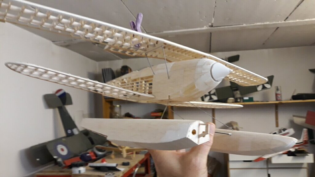

Dzięki!! No, niestety taki duży nie jest, szyty na miarę możliwości:) z kolan jeszcze nie powstał, ale po przymiarce skrzydeł już wygląda trochę jak samolot:) cdn. Pzdr, m

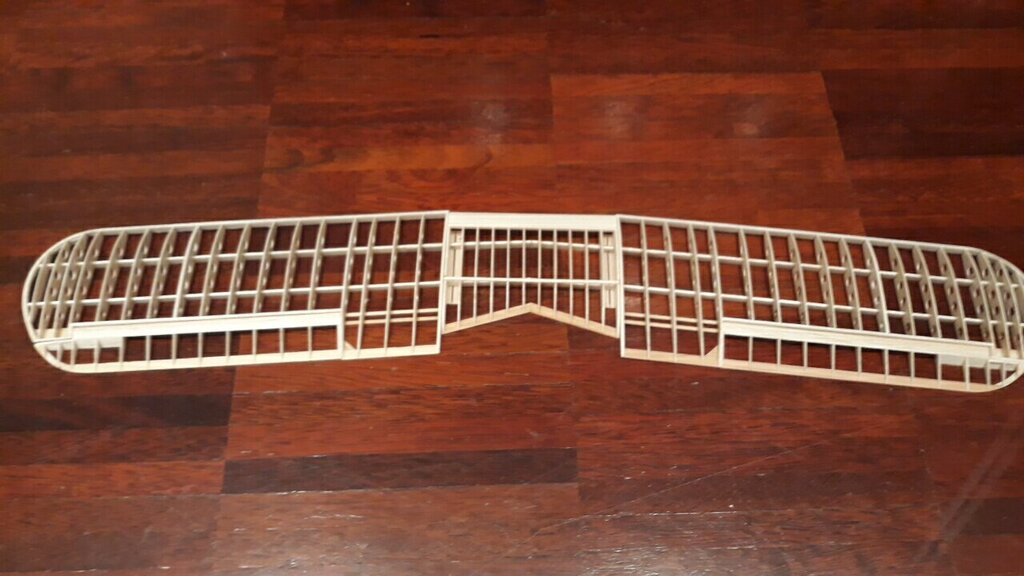

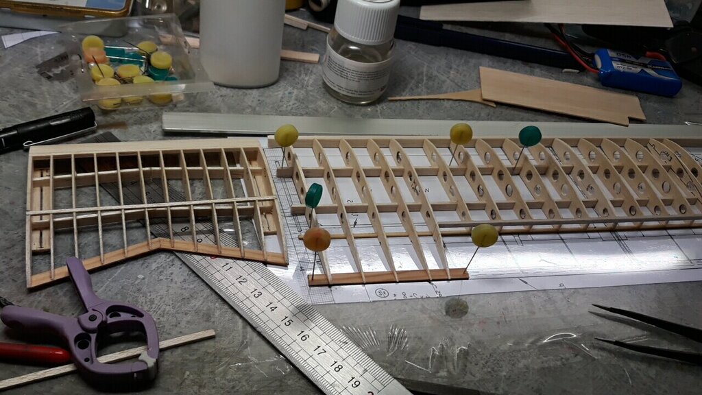

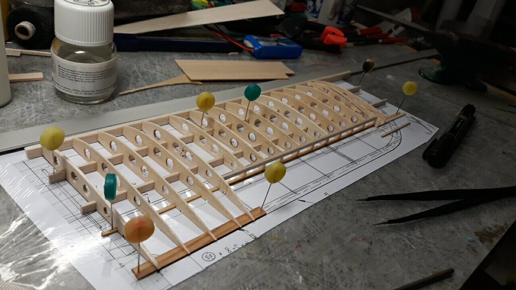

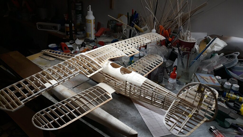

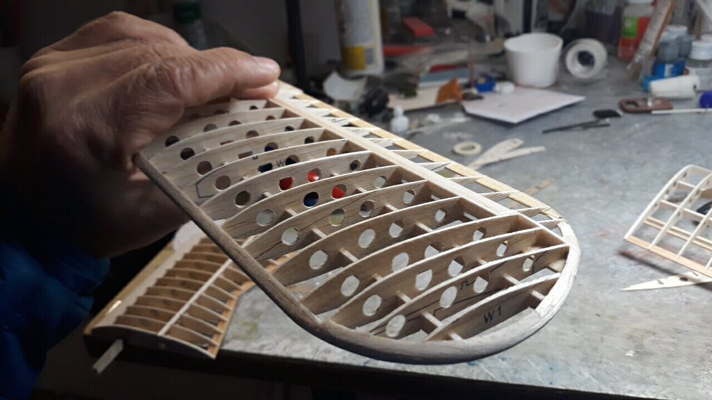

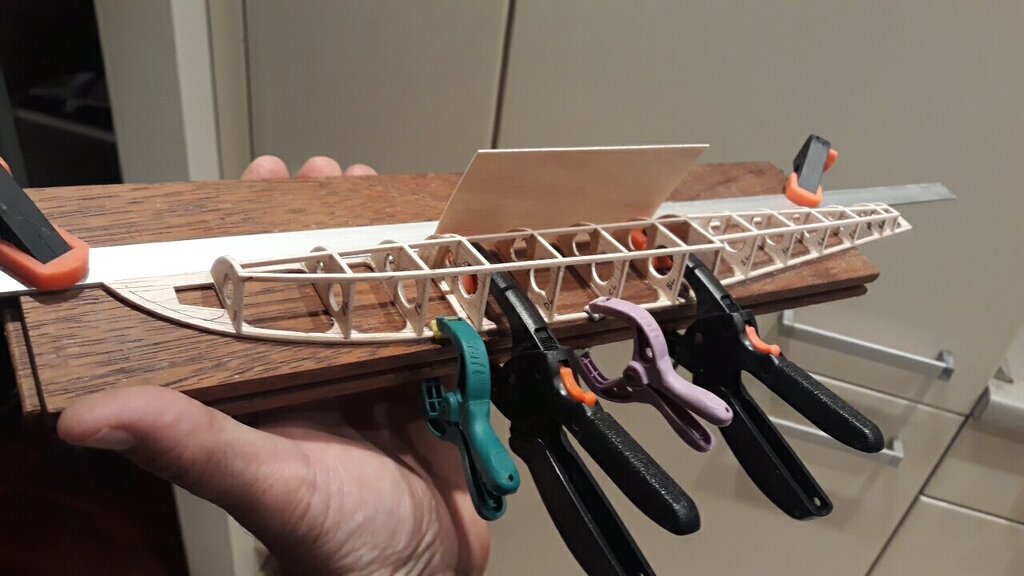

Dobry wieczór, Wreszcie skrzydła. Czas (dość dużo czasu, niestety) spędzony nad wycinaniem i włączony "dopalacz jakości" daje rezultaty, jak elemenciki pasują to skrzydełka się błyskawicznie składają ... to znaczy jest to taka żółwiasta błyskawica u mnie;) cdn. Pzdr, M

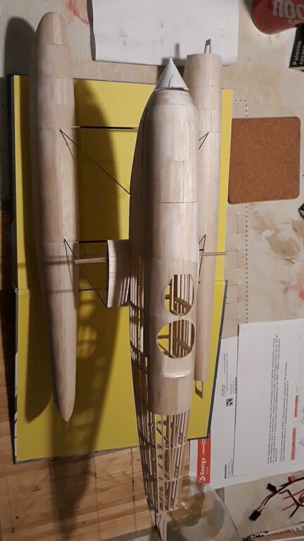

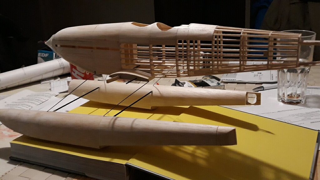

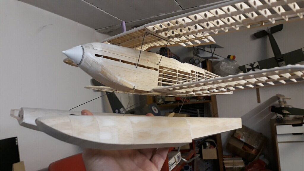

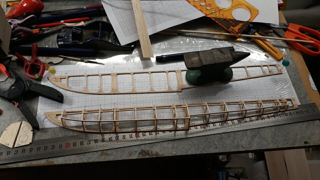

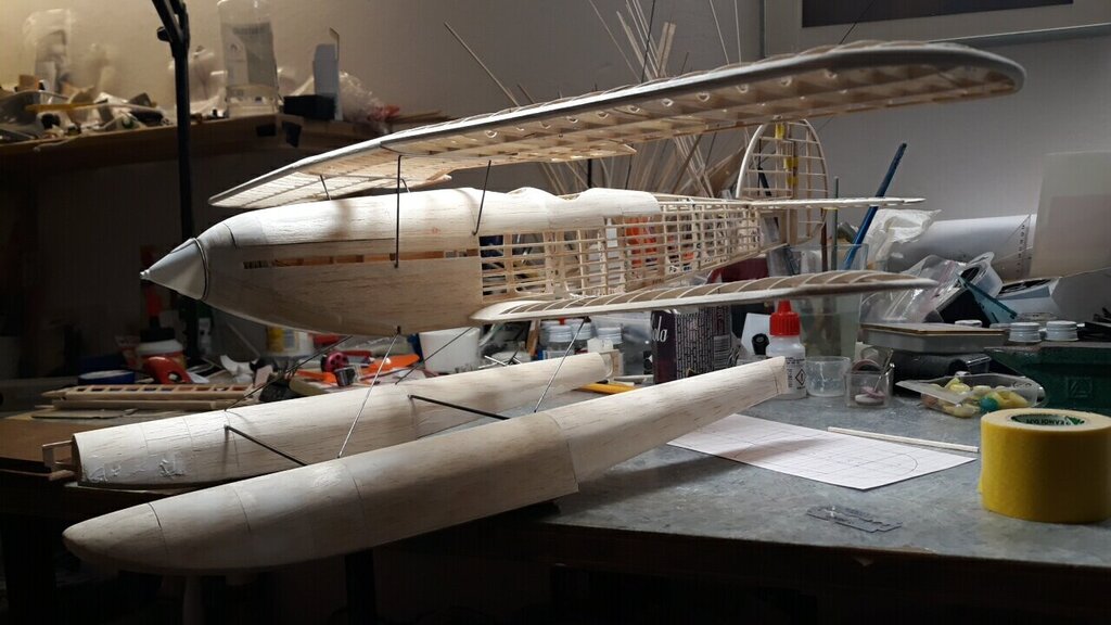

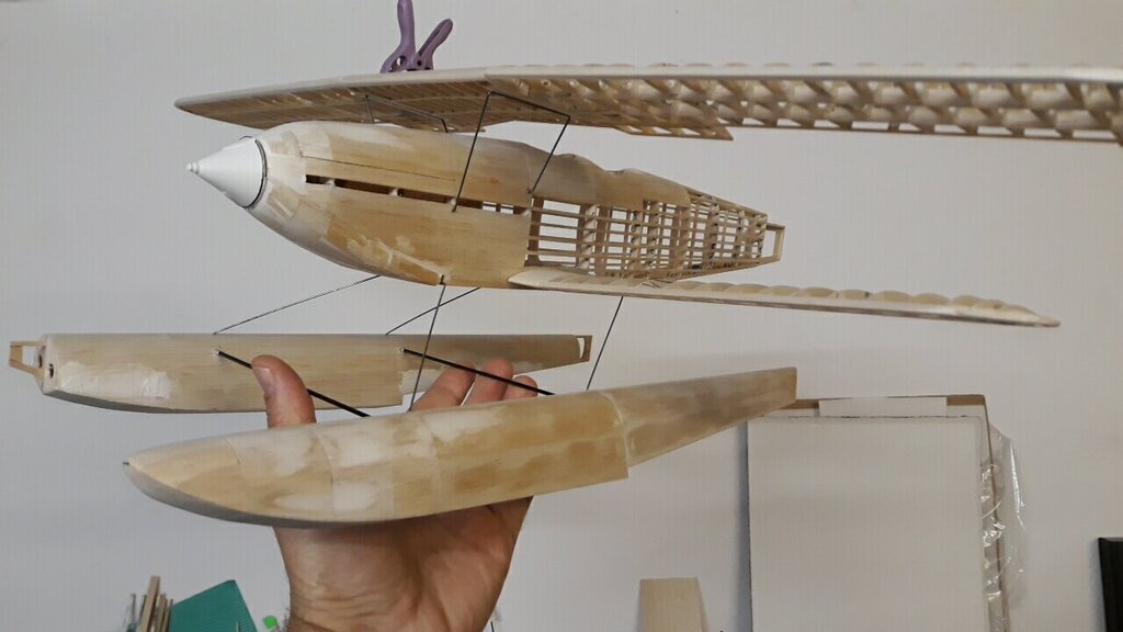

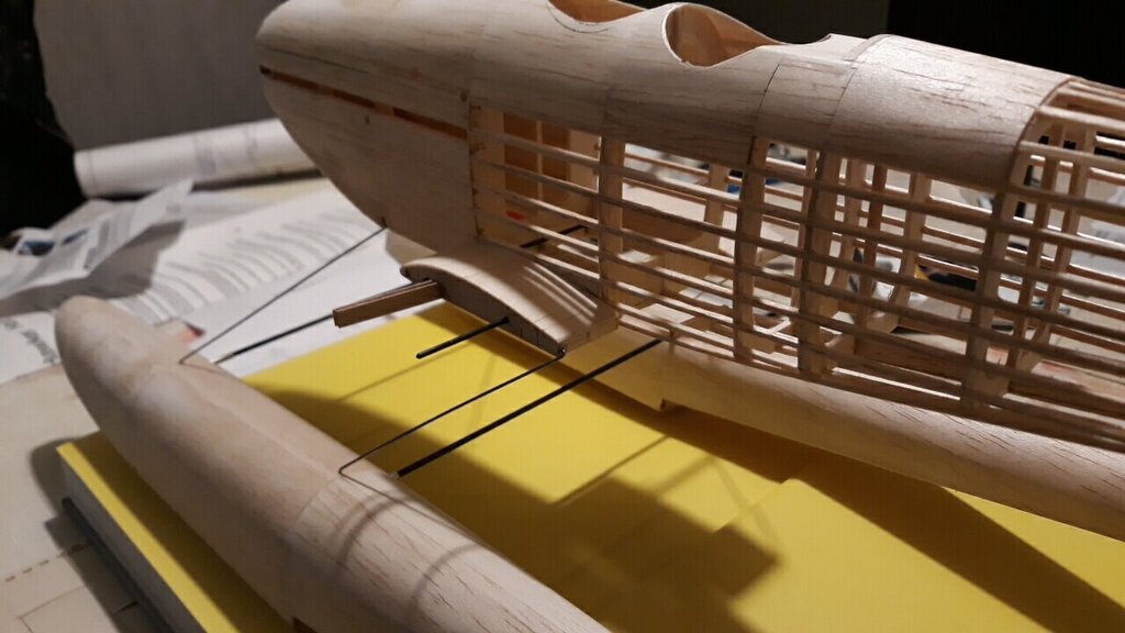

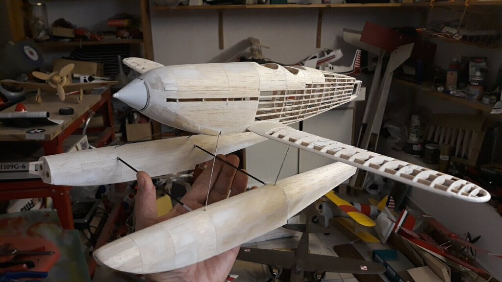

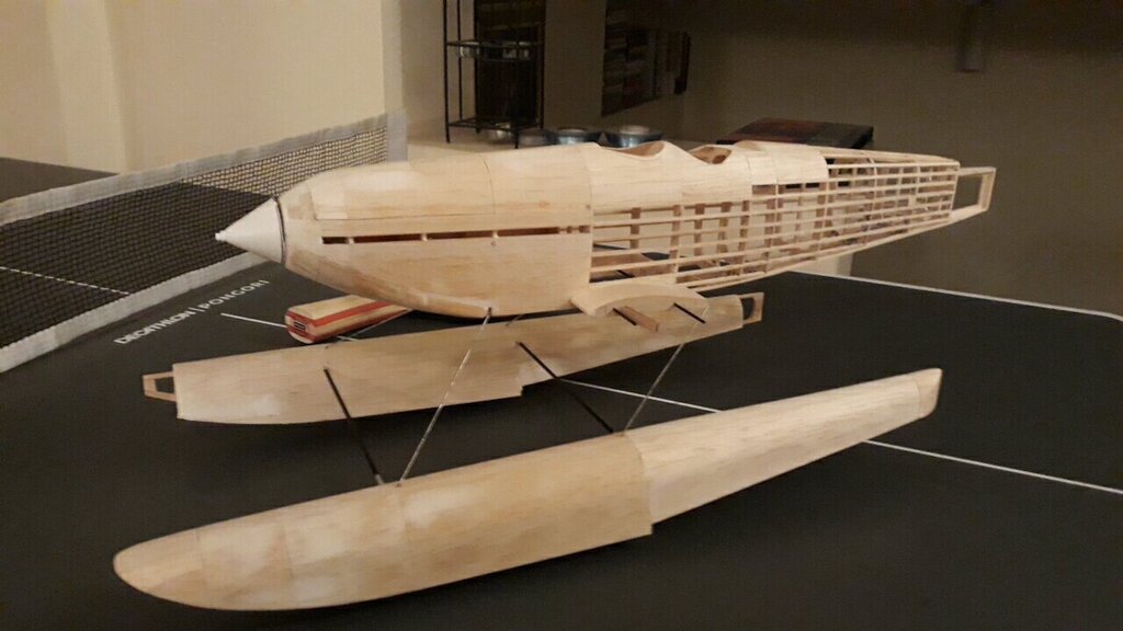

Dobry wieczór, Po małych kombinacjach i patrzeniu w kryształową kulę (bo planów z pływakami porządnych nigdzie nie ma) udało się jakoś wyrysować zastrzały i postawić kadłub na pływaczkach. Na razie 50g, ale to sama balsa, hmm.. może jakoś się uda. No to teraz już skrzydełka pójdą.cdn Pzdr, M

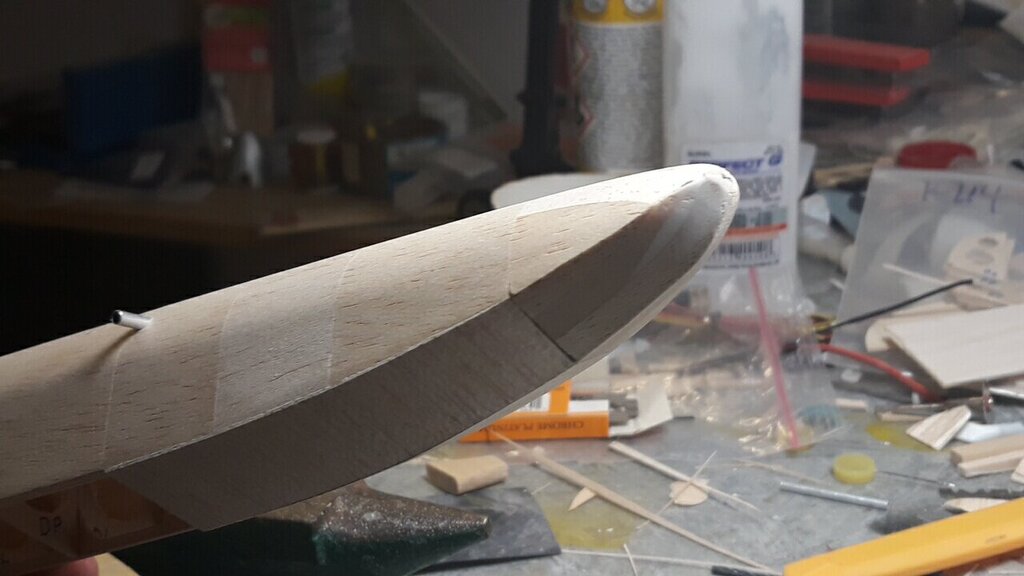

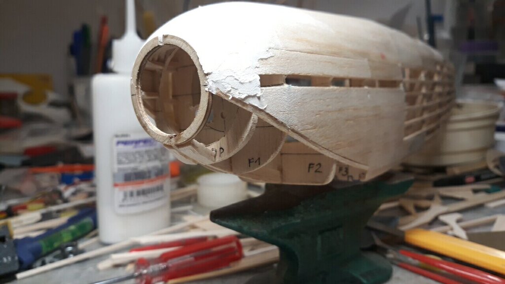

Dobry wieczór, Rzutem na taśmę wykończyłem dziób balsą jednak... No, a teraz teraz zabrałem się za płaty. Osprey miał składane skrzydła i centropłat na poziomie dolnego skrzydła; ponieważ do niego, a nie do kadłuba wchodzą zastrzały pływaków, musiałem wszystko wzmocnić odpowiednio i znowu sporo czasu zeszło; ale od jutra mam nadzieję prace nad skrzydłami "właściwymi" się zaczną. Cdn. Pzdr, M

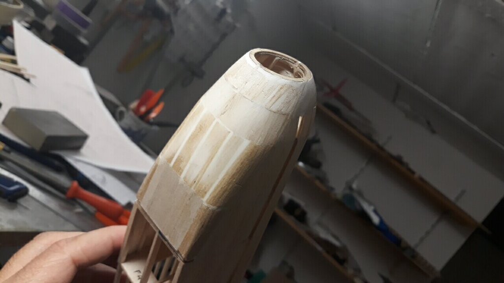

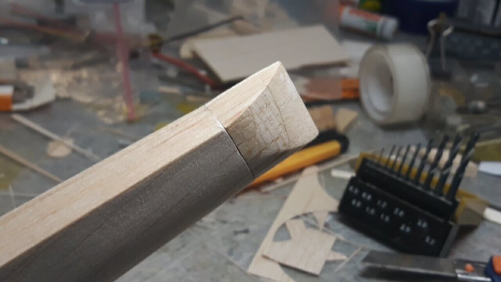

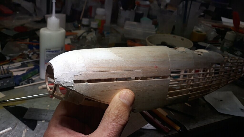

Dobry wieczór, To klepkowanie to koszmar kurczę, albo jakoś słabo kumam - cały dzień pracy a ledwo pół dzióbka wyszło..:( dół to już zrobię z pianki, nie mam siły więcej. Cdn. Pzdr, M

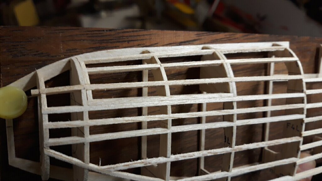

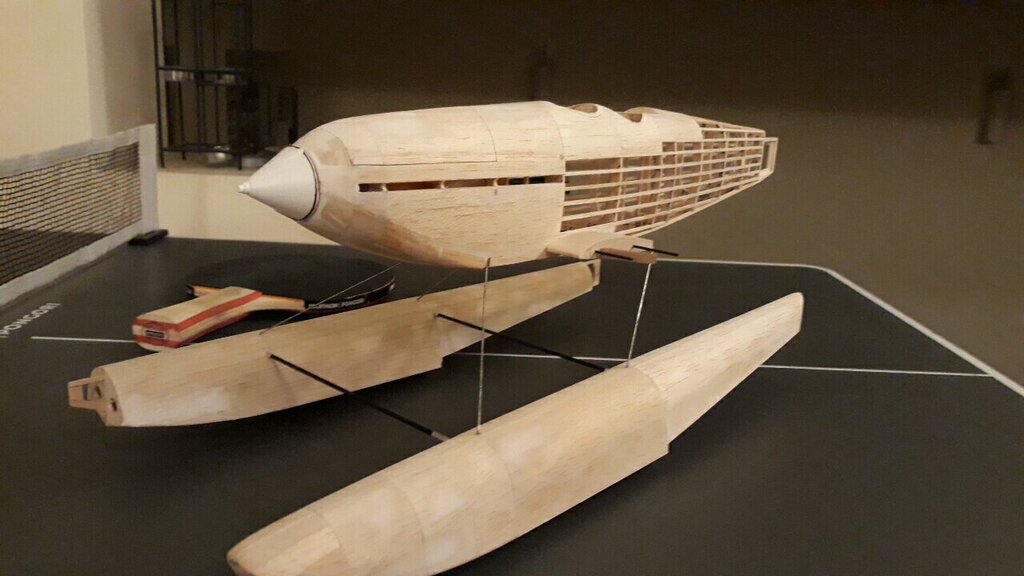

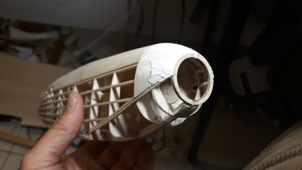

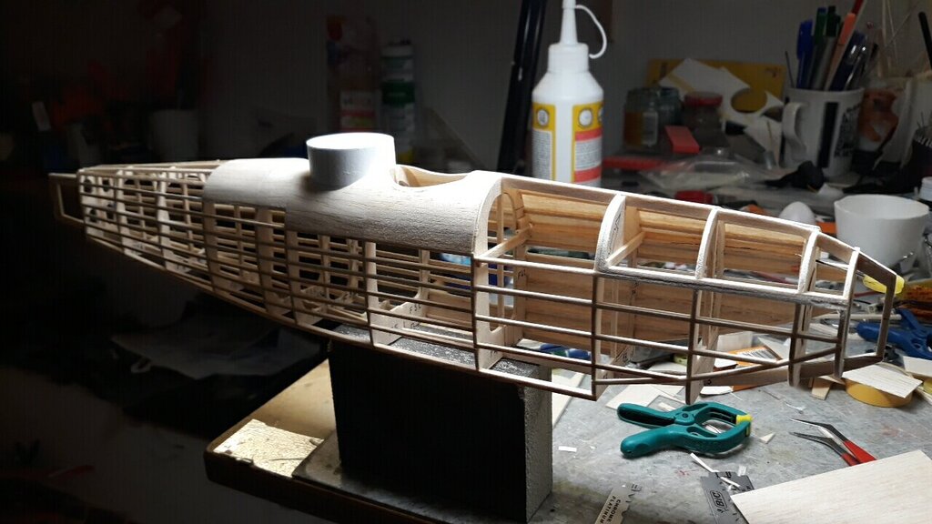

Dobry wieczór, Kadłub już w wersji 3d, ale ciągle nie jest gotowy. Dużo różnych uskoków powierzchni i dłubania masa; może do końca tyg większość powierzchni skończę, oby! Cdn. Pzdr, M

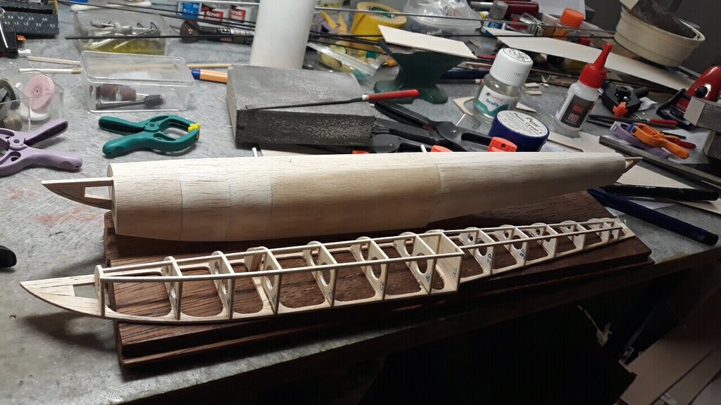

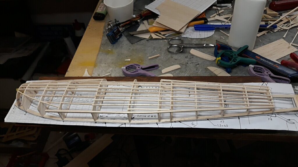

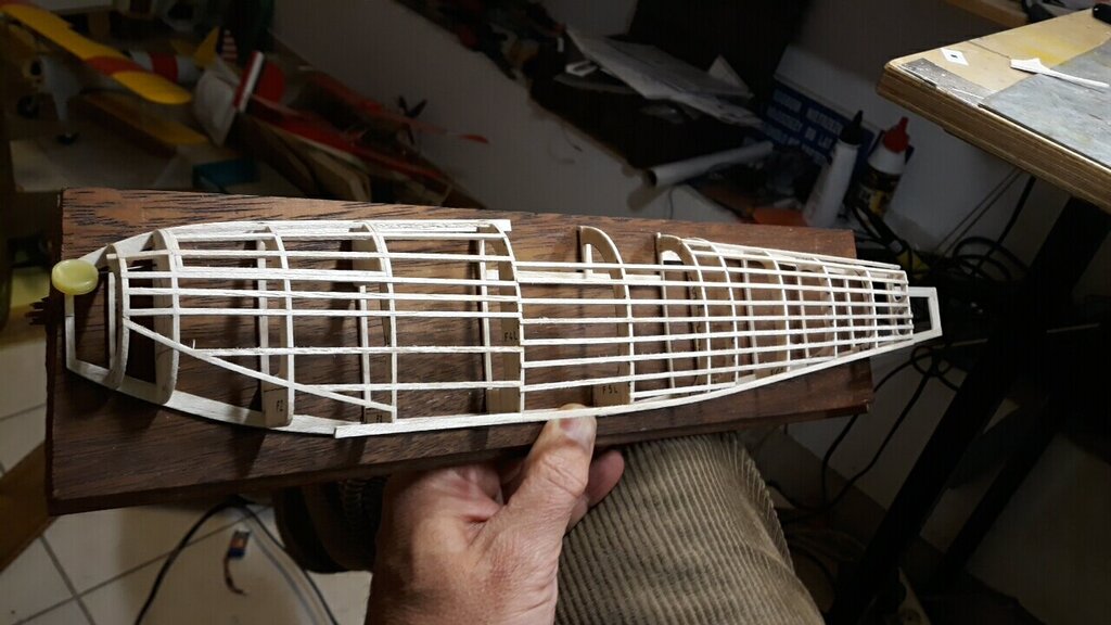

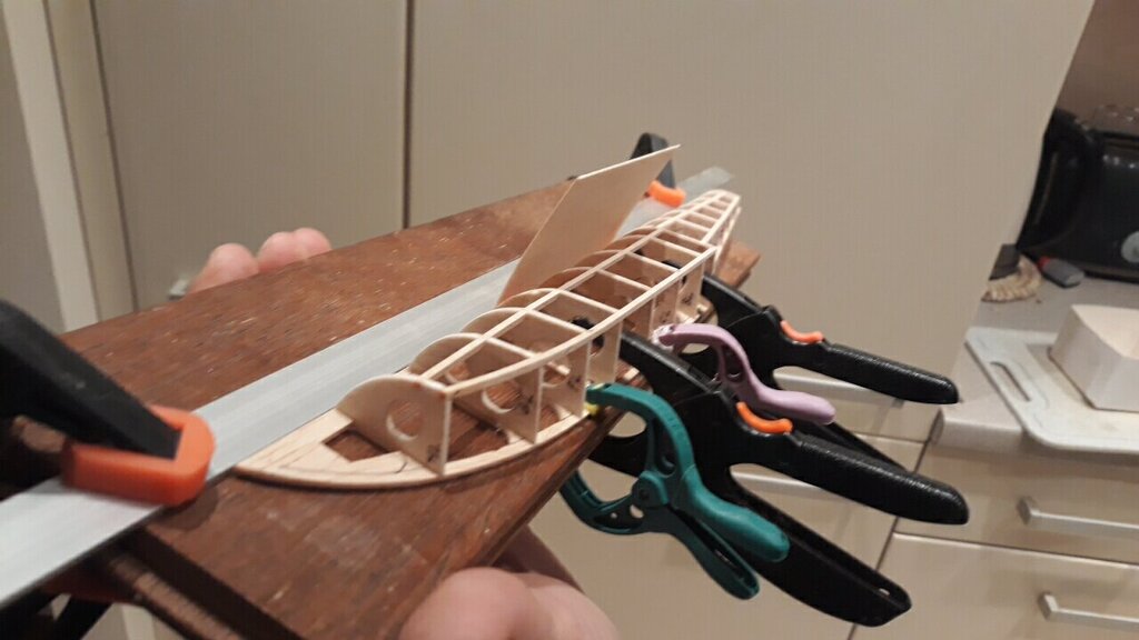

Dobry wieczór, Połówka kadłuba w większości gotowa i polakierowana. Po zdjęciu z płyty jest prosta ( no, prawie, ale ujdzie) i teraz powtórka na stronie prawej....:) Cdn. Pzdr, M

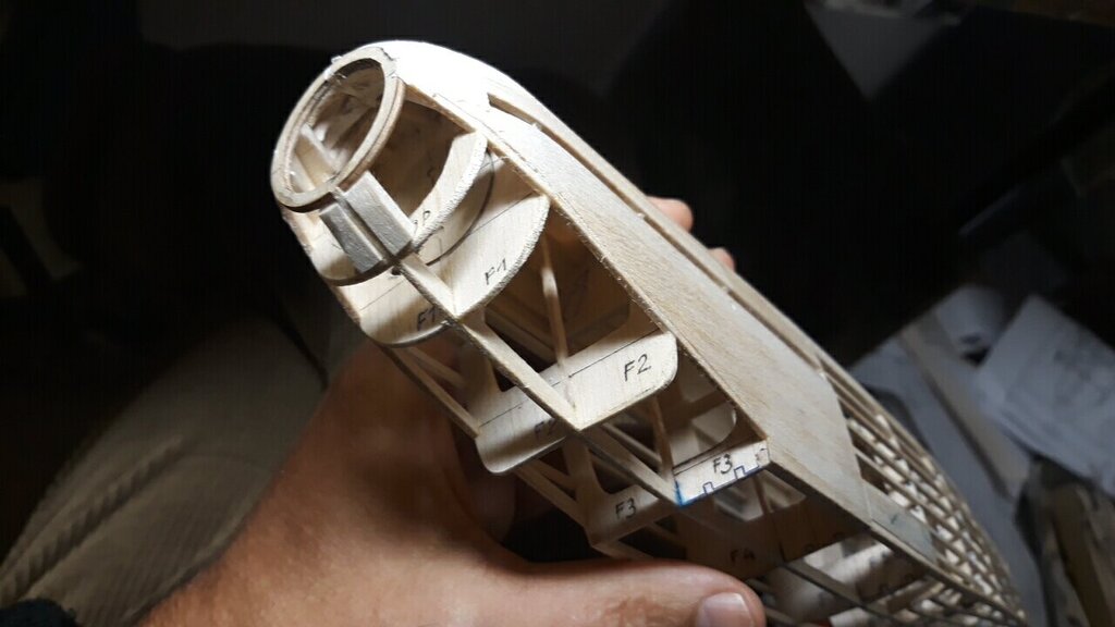

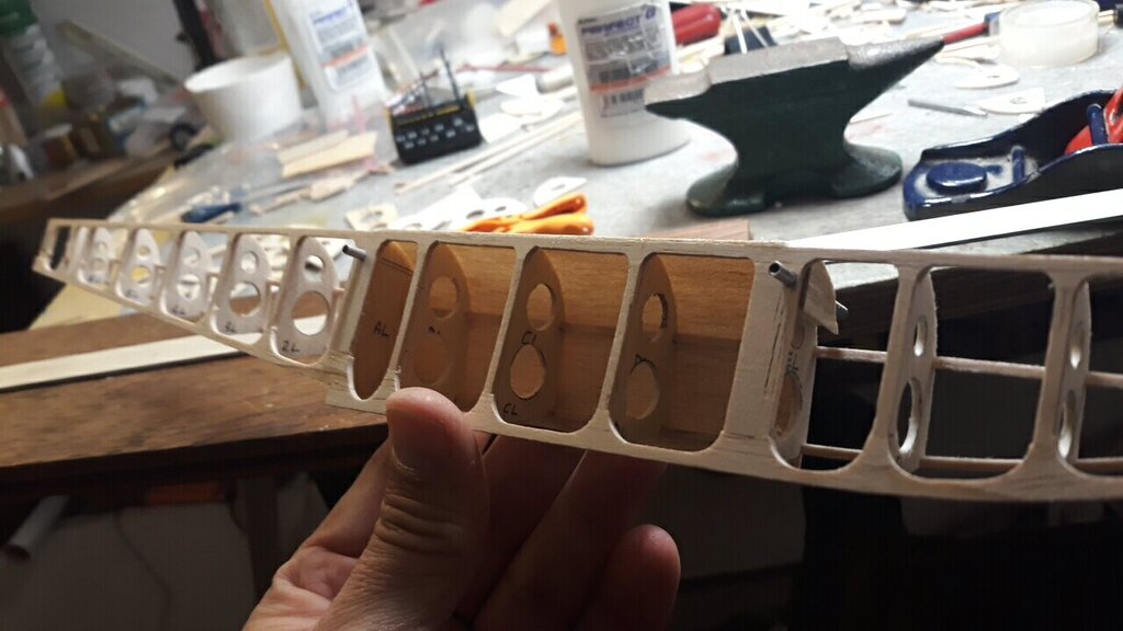

Dobry wieczór, Idzie bardzo wolno, mam nadzieję że druga połowa kadłuba pójdzie szybciej. W końcu zmieniłem wszystkie wręgi, układ podłużnic etc. No i tak to jest jak się buduje z kita i zacznie przeróbki....;) Cdn Pzdr, M

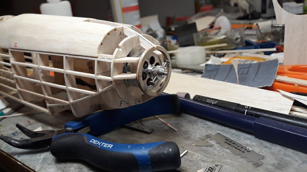

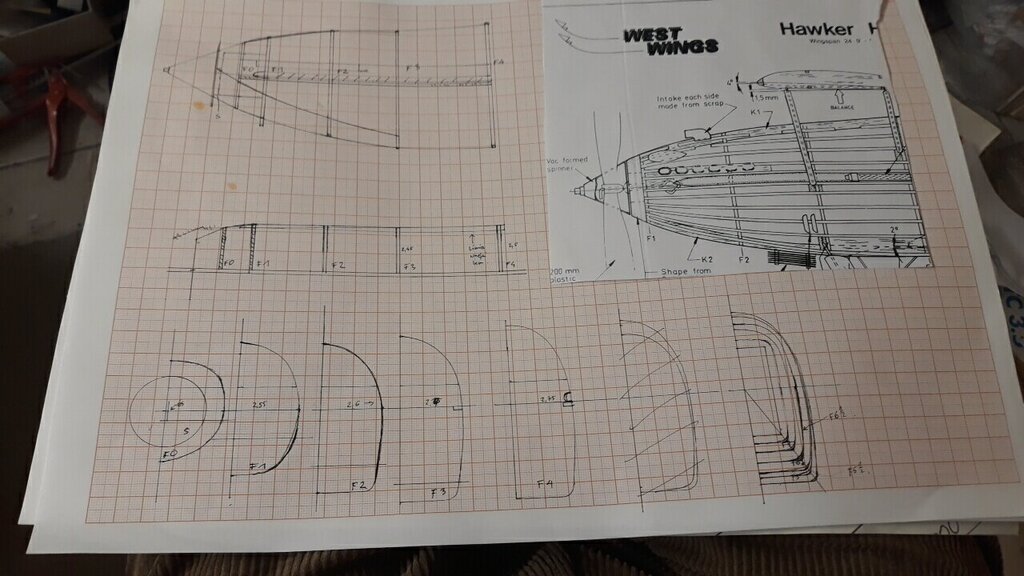

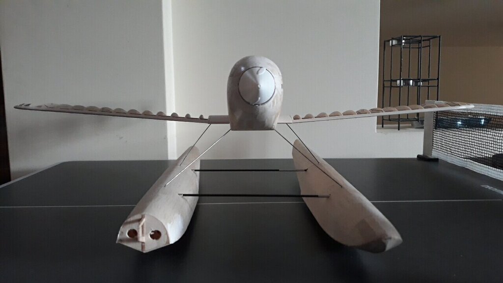

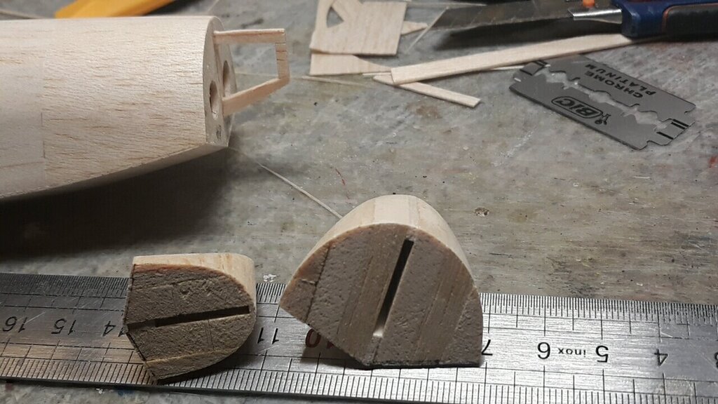

Dobry wieczór, To prawda, sezon już schyłkowy na latanie i trochę udało się zrobić. Musiałem wyrysować nowy dziób Ospreya, bo ten w modelu był za bardzo obły; dodałem też trochę nowych wręg i lekko zmieniłem konstrukcję mocowania wręg. Dużo czasu zeszło na studiowanie zdjęć, bo i model miał sporo uproszczeń (a to model Harta) i zmiany na Osprey'a trzeba będzie robić - ale mam nadzieję że warto. Cdn. Pzdr. M

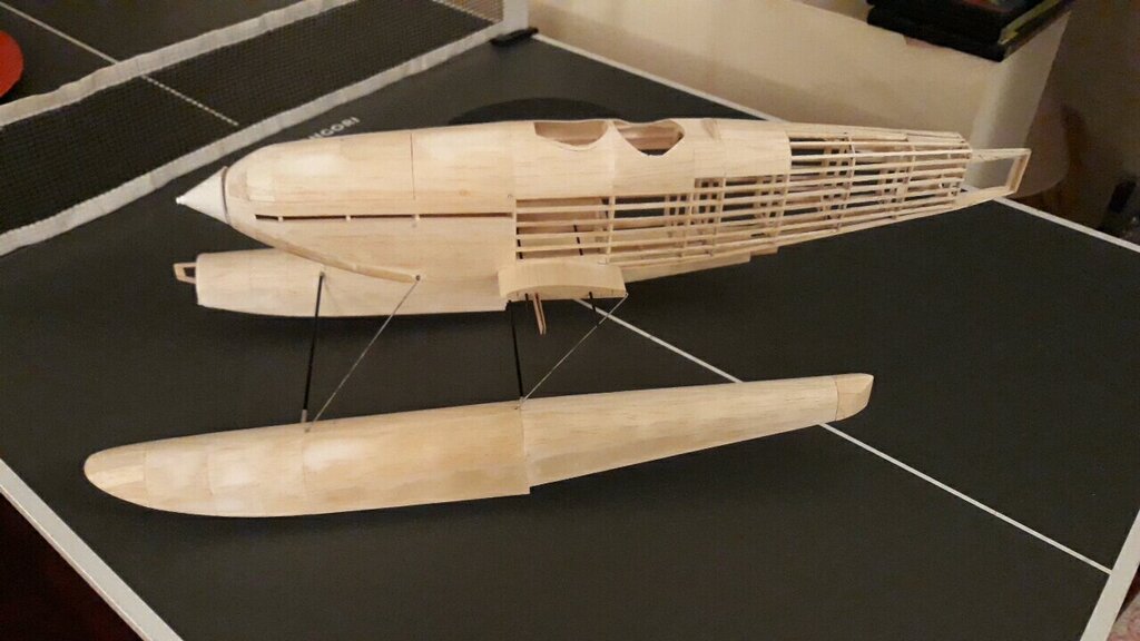

Dobry wieczór, To już mam nadzieję z górki; jeden pływaczek gotowy i 2 kopyta końcówek (właściwie to "kopytka"); waga na razie nie tragiczna, zobaczymy ile dojdzie po uwodoodpornieniu;) drigi pływaczek - "praca w toku"; teraz czas do nich dorobić samolot; dziś byłem w drukarni i zrobiłem odbitkę planów bo sporo zman trxeba będzie zrobić. Cdn Pzdr, M

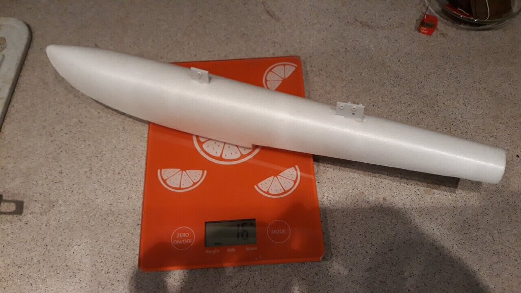

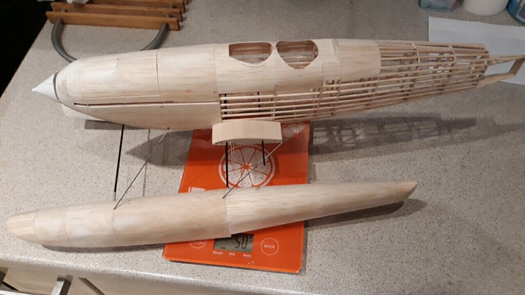

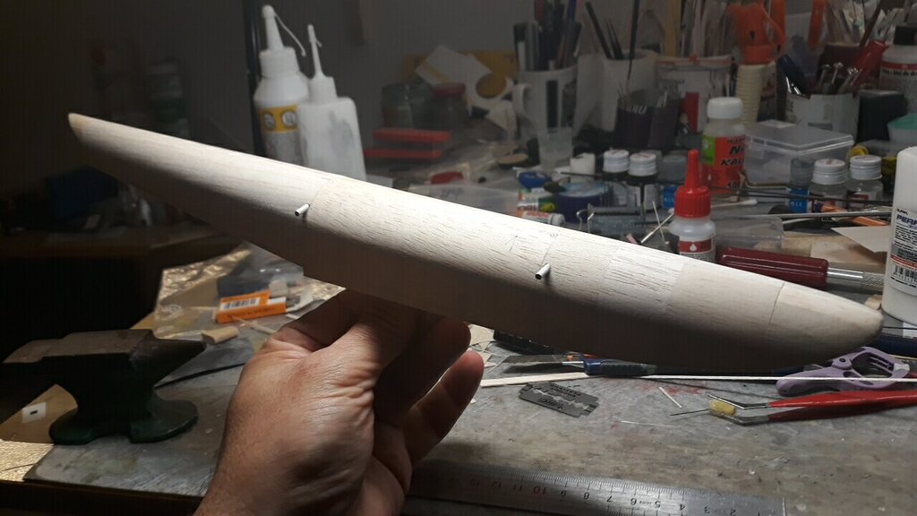

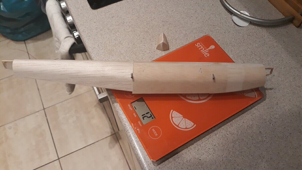

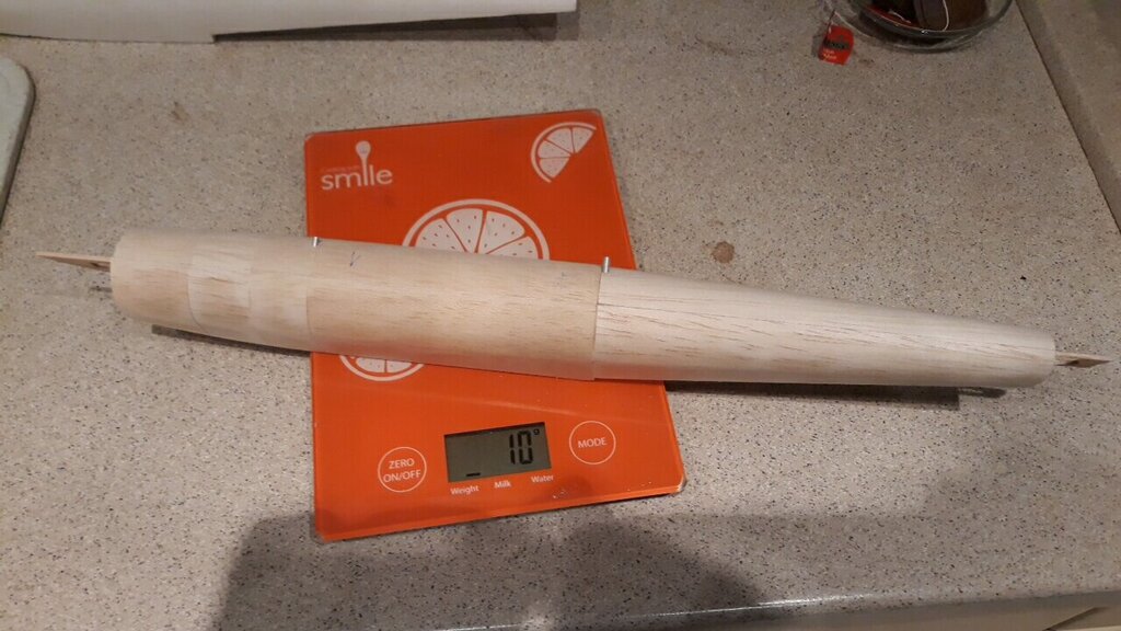

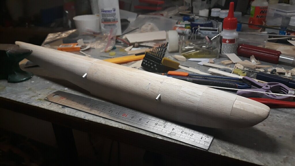

Dobry wieczór, Pierwszy pływak oklejony oprócz dna (jeszcze muszę przemyśleć połączenie z zastrzałami). Wyszedł dostatecznie prosto (chociaż gdzieniegdzie mogłoby być lepiej). Waga niestety już dwucyfrowa...:( na zdjęciu widać porównanie wagi pływaka z pianki z modelu Decathlona - ten z balsy po pokryciu i pomalowaniu na pewno wyjdzie cięższy niestety. Cdn. Pzdr, M

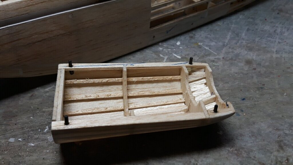

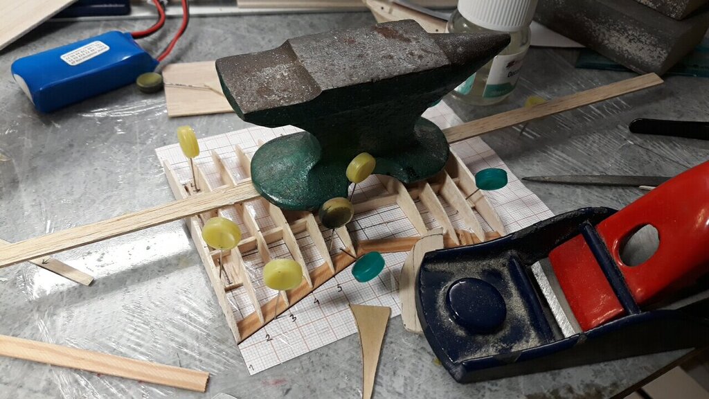

Dobry wieczór, Mocowanie "ramy" pływaczków wklejone, rurki alu 2.1mm i oklejam powoli... mam nadzieję, że pływaczek wyjdzie prosty... cdn. Pzdr. M

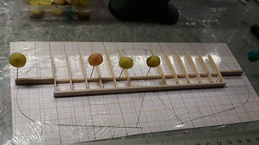

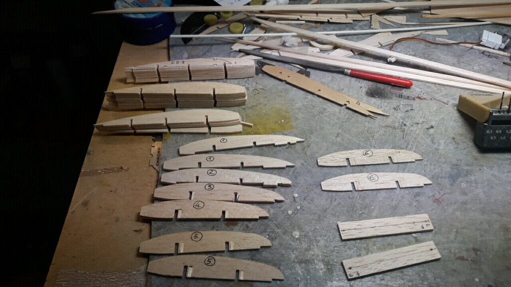

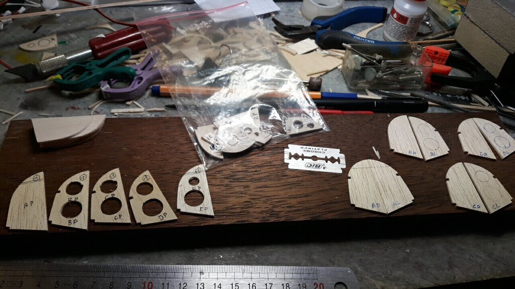

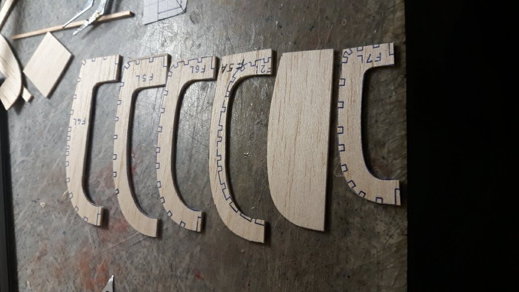

Dobry wieczór, Trochę mnie nie było w domu stąd przerwa.Ale prace trwają!:) No, jest tak jak się należało spodziewać - mnóstwo pracy przy wycinaniu i pasowaniu pólwręg (56sztuk). Idzie bardzo powoli ale pogoda taka, ze chce się robić;) Wyrysowałem pływaki tak żeby wszystkie powierzchnie (oprocz dzióbków i końcówek - które mam nadzieję zrobić termoformowaniem) były rozwijalne i dały się pokryć balsą 0.6mm. Jak to wyjdzie to się zobaczy, na razie połówka pływaka waży poniżej 4g, hm... Cdn. Pozdr, M Ps. Patryk, w życiu modelarskim (wyłącznie) małe oszustwo mnie nie brzydzi:) ale chyba klątwę rzuciłeś bo po przymiarce śmigiełek okazało się że rozpiętość Francuza będę musiał powiększyć:(
