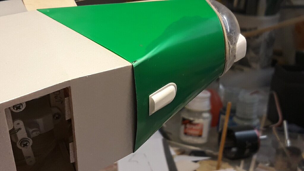

  2. Dobry wieczór, No to przed chwilą Żubr poleciał. Korzystając z okazji meczu (a w konsekwencji totalnie pustej łąki) i idealnej pogody dziś drżącymi rękami go wypuściłem i kurczę leciał jak po szynach. Oczywista kamerzysty nie miałem, ale za jakiś czas załatwię, mam nadzieję. Na pierwszy lot, przewidując najgorsze, "uzbroiłem" model w makietę dzioba i zdjąłem pokrywę kadłuba. W końcu zamiast nakładać kalki, przeszlifowałem płaty bo tam farba znowu była jakaś b chropowata. Modelik zważyłem - było wagi do lotu 165g, czyli chyba ca 30 g więcej niż "dawca organów". Lot w skali - czyli "dostojnie" jak na bombowiec przystało możnac ( podobnie jak u dawcy) osiągnąć na ok 60% mocy i chyba się nie mylę że tym napędem można pociągnąć modelik z wagą ok 200g. Nie miałem skłonu ani wykłonu silników, oba kręcą w tę samą stronę - jak to się dzieje, że w 2 silnikowcu to nie przeszkadza to tylko trochę z teorii rozumiem, ale zaufałem doświadczeniu w lotach dawcą i nic nie zmieniałem. W nast odcinku na pewno będzie film.cdn. Pzdr, M

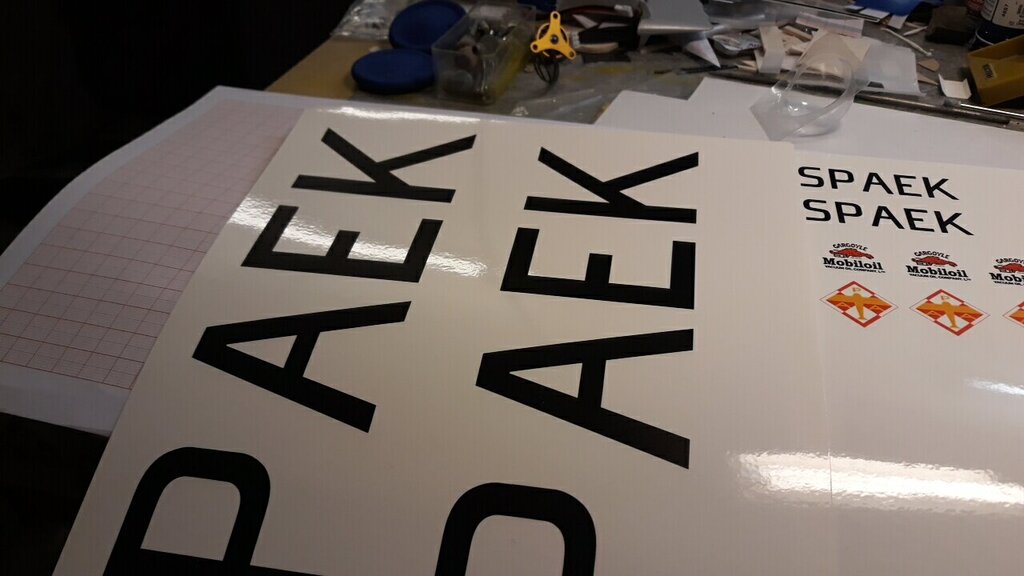

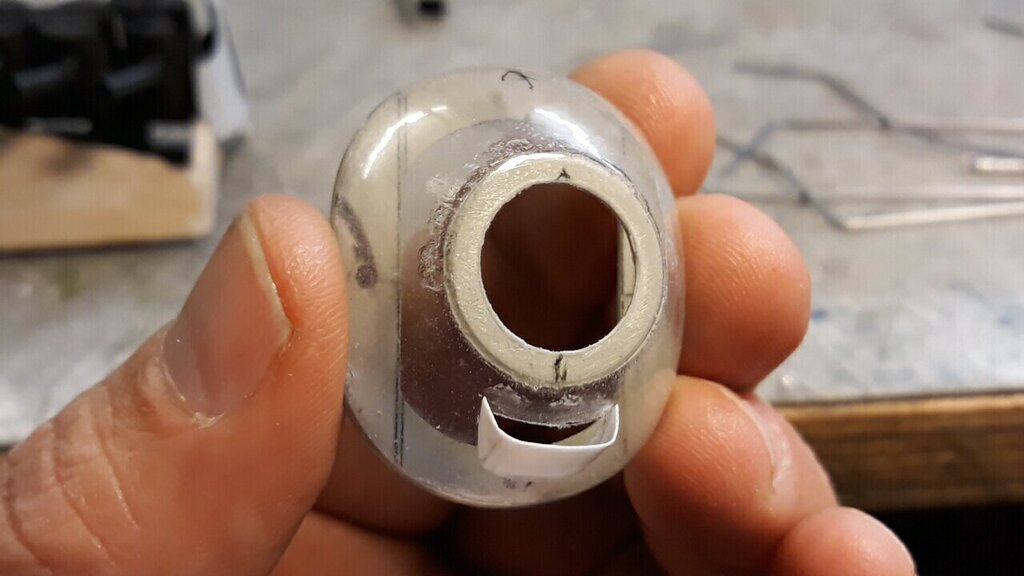

    Dobry wieczór, Ostatnie 2 części modelu: "daszek" na skrzydłowy zbiornik paliwa i kołpaczek. Z tym ostatnim jak zwykle jest trochę zachodu bo mało miejsca na dostęp do śruby mocującej, piasta jak zwykle wymaga korekty etc. Ale może jakoś do jutra będzie. Natomiast od 2 dni walczę z kalkomanią - bąble na (nomem omen !) literze "K" nie chcą zejść ale jeszcze próbuję - ten papier na kalki jest jednak okropny w porównaniu z tymi modelarskimi kalkami - ale trudno kupiłemto trzeba to jakoś zużyć. Cdn. Pzdr, M

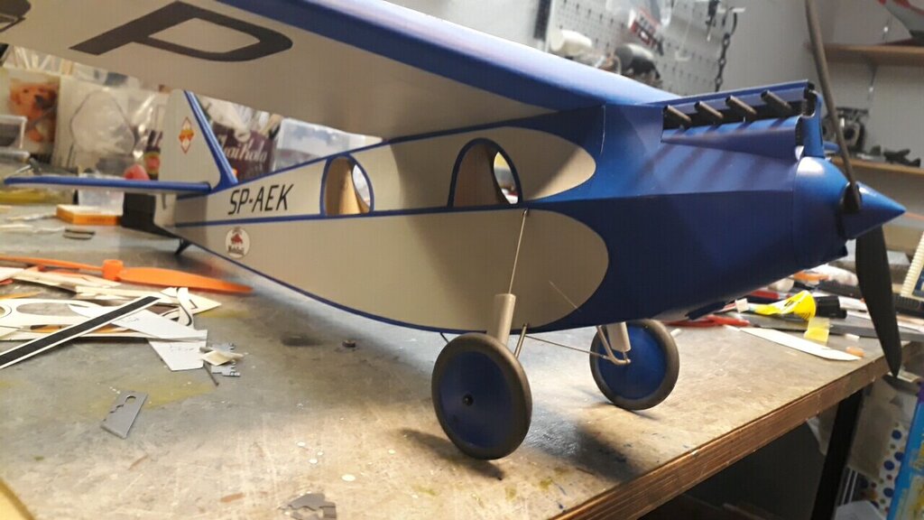

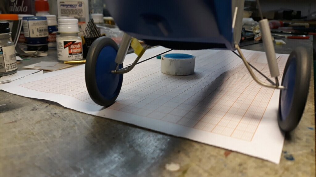

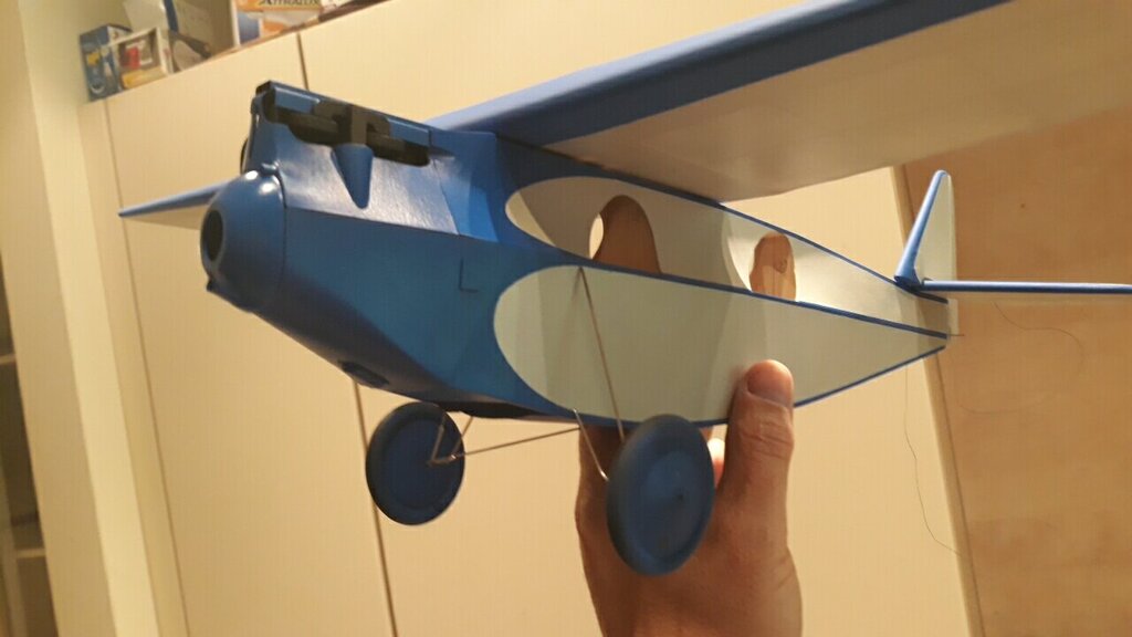

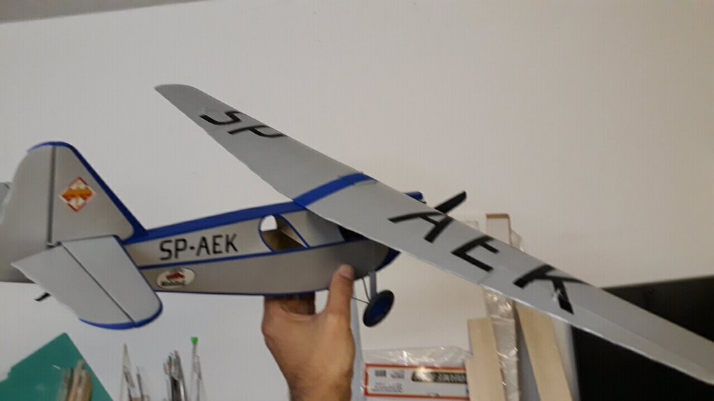

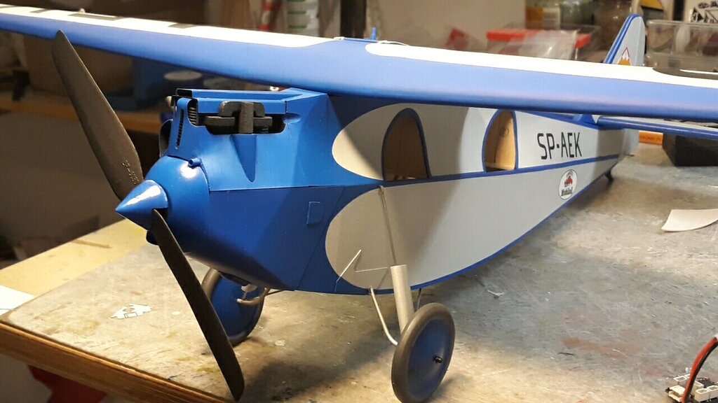

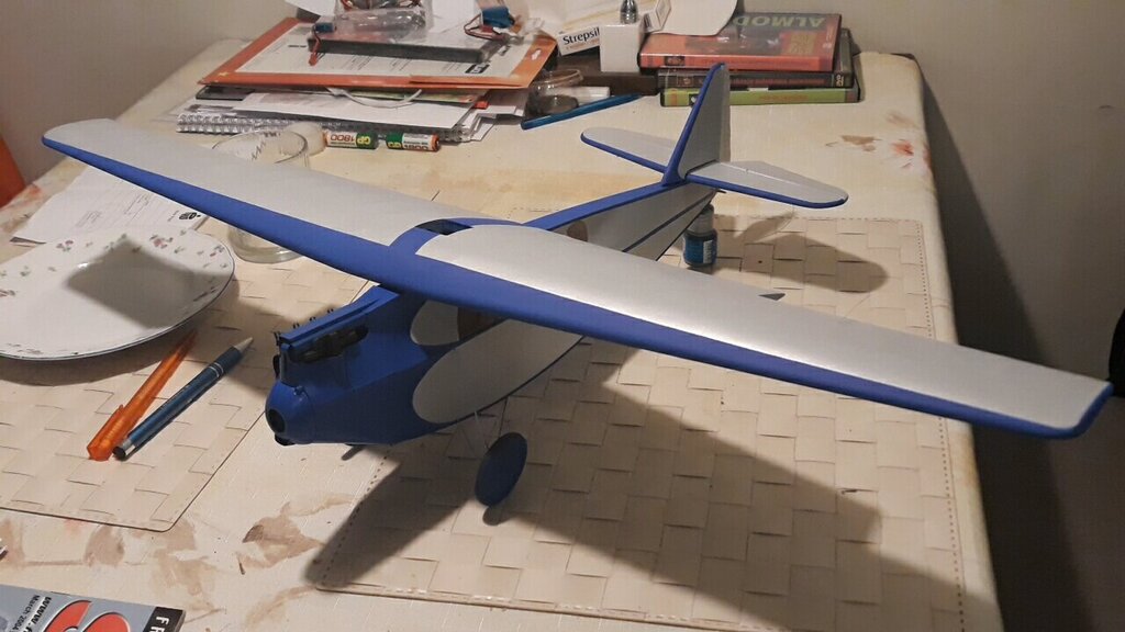

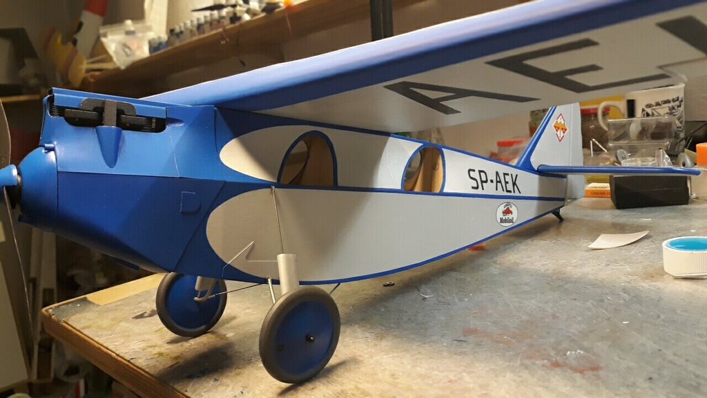

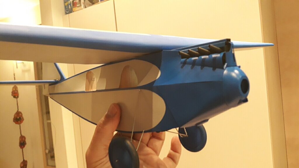

    Dzień dobry, Chwilę to zajęło ale już erwudziak stoi na swoich kółkach. No to już jest pełny artf:) Pzdr, M

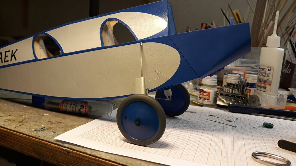

  10. Michal4x4
    RWD 4

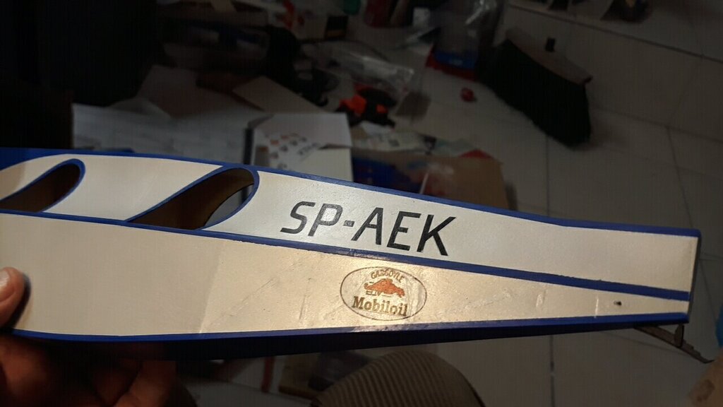

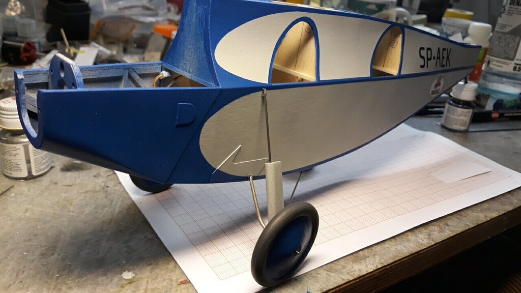

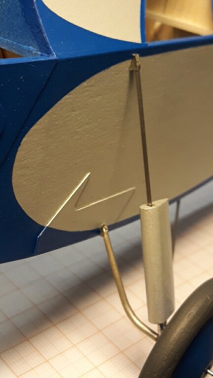

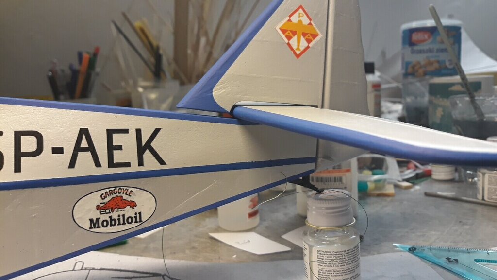

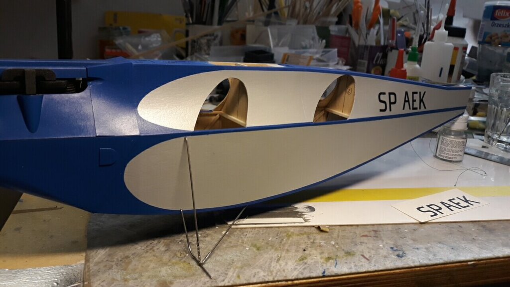

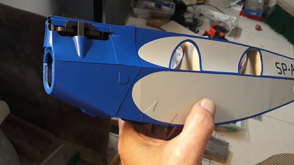

    Dobry wieczór, Kadłub wreszcie skończony i polakierowany. Małe nakładki na kadłub w okolicy podwozia i płoza też przyklejona. Nakładanie lamówek wokół okienek było trudne - kalki się fałdowały nie mogłem ich dobrze przykleić zanim się połapałem że one się na wklęsłościach kadłuba naciągają schnąc - dopiero kiedy każdą lamówkę przeciąłem na 2 częsci udało się je dokleić. To jutro już pójdzie podwozie. Cdn. Pzdr, M

    Dobry wieczór, Doszły kalki. Ten papier na kalki ktory mam, jak pisałem, jest trochę gruby i ich nakładanie, zwłaszcza na papier jap idzie słabo, ale mam nadzieję że powoli z użyciem soli jakoś się uda. Cdn. Pzdr, M

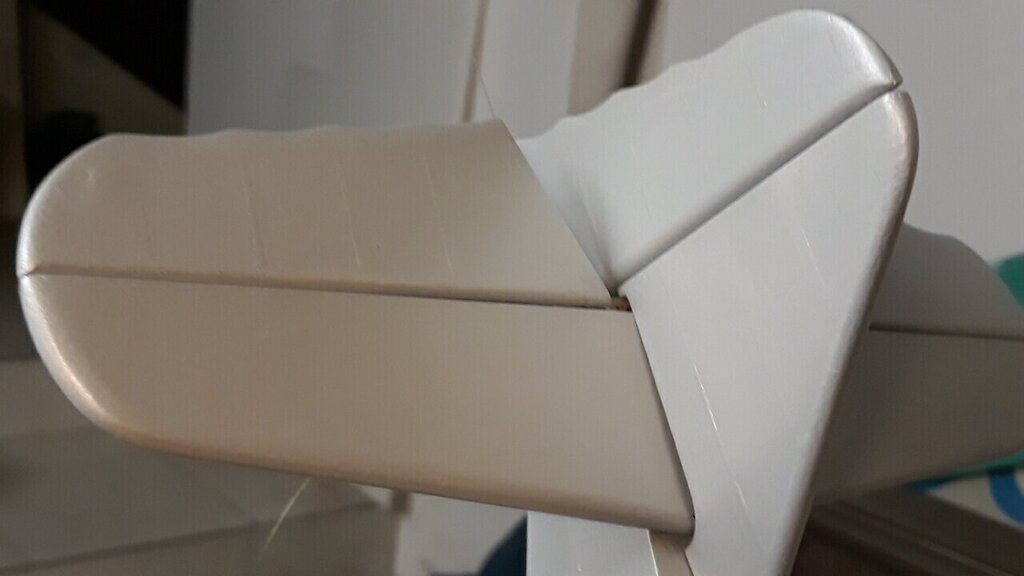

    Dobry wieczór, Trochę lamówek pomalowałem po trudach i znojach ale już coraz bliżej artf. cdn. Pzdr, M

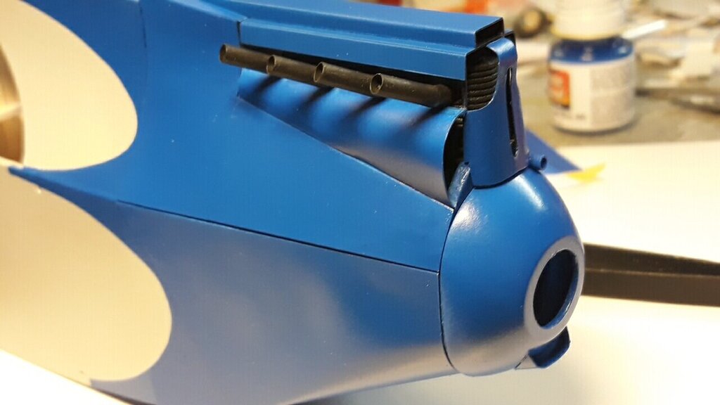

  13. Michal4x4

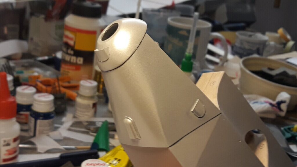

    RWD 4

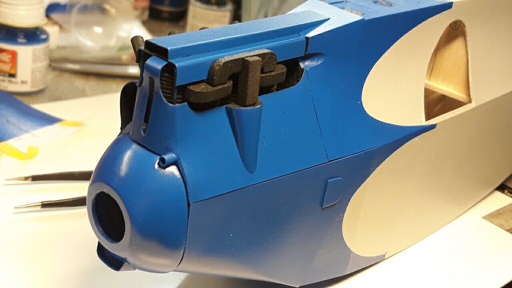

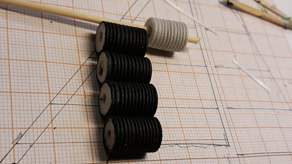

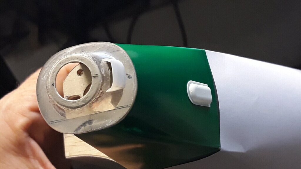

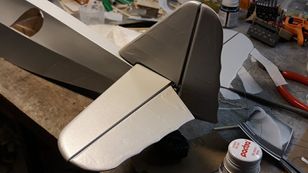

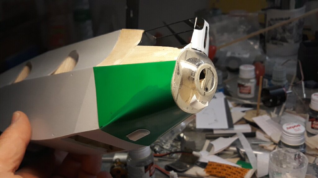

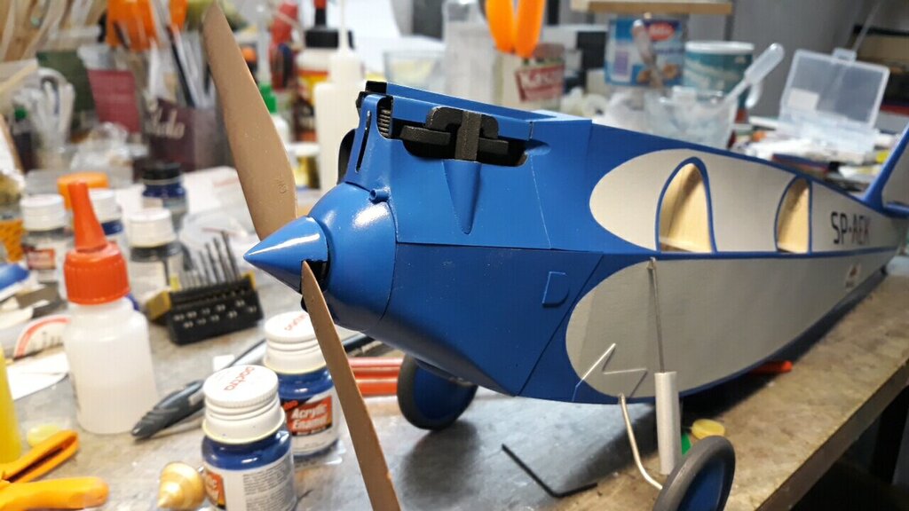

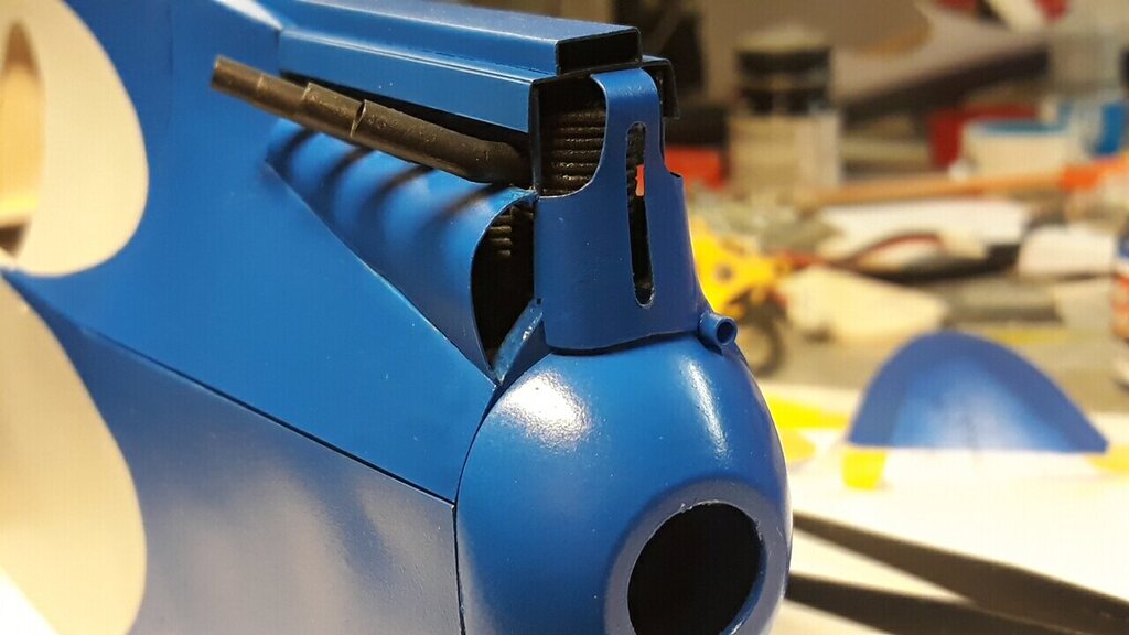

    Dzień dobry, W końcu silnik już całkiem gotowy i pomalowany. Resztę będę malował etapami, może się jakoś uda; ale te wszystkie zaokrąglenia lamówek na usterzeniu to będzie znowu walka Dzióbek spryskałem lak bezbarwnym błyszczącym żeby było jak w oryginale. Nawet nie było tak źle i aerograf tym razem nie pluł i się nie zatykał.. oby tak było dalej. Cdn. Pzdr, M Ps. Dopiero teraz jakoś do mnie doszło, że moja "rakieta-cytryna", ponad 20to letnia też w chyba w kobaltowym kolorze....:)
  14. Michal4x4
    RWD 4

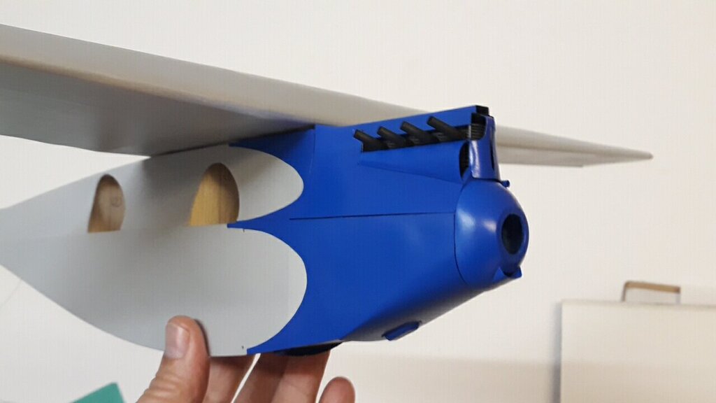

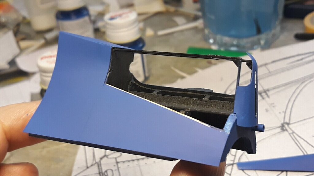

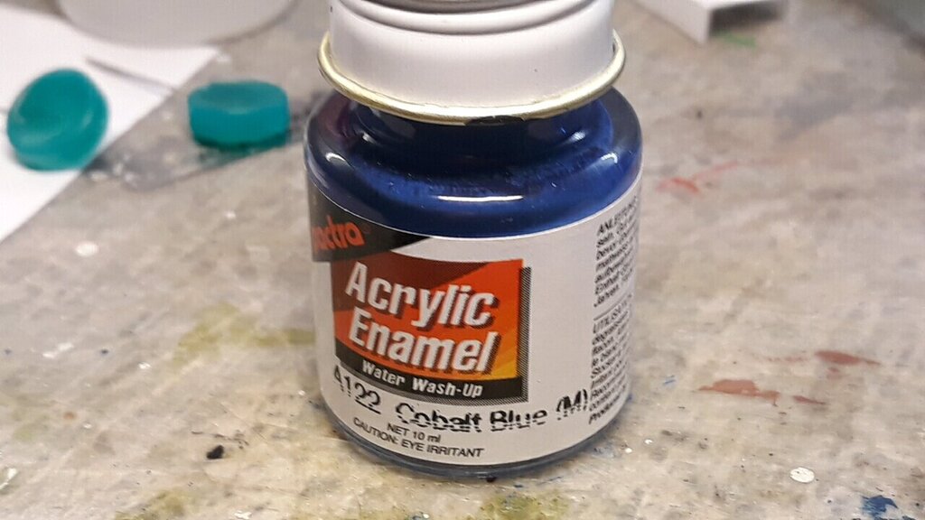

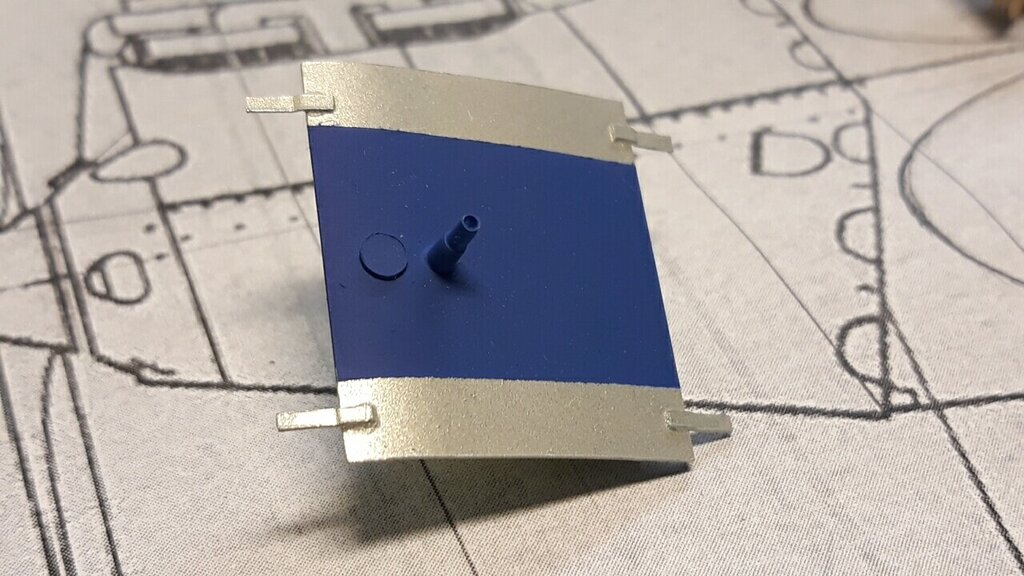

    To jest kobaltowy niebieski wg pactry; jest matowy i trochę lepiej niż błyszczący się nakłada. Następne "pudełka" pójdą na górę silnika i już tylko rury do gaźników zostają do zrobienia. Pzdr, m

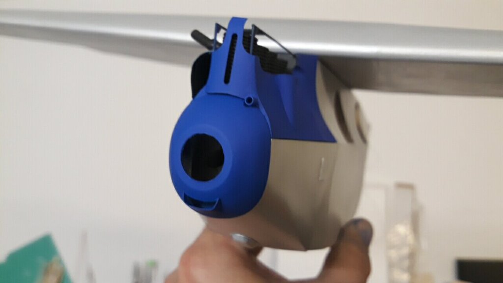

  15. Michal4x4
    RWD 4

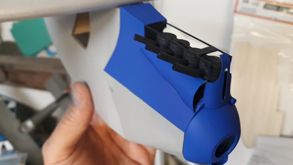

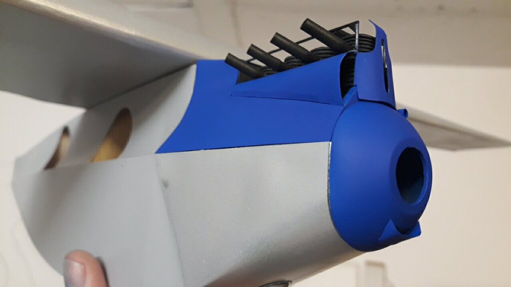

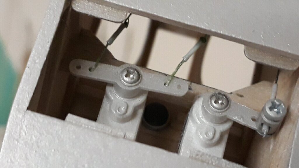

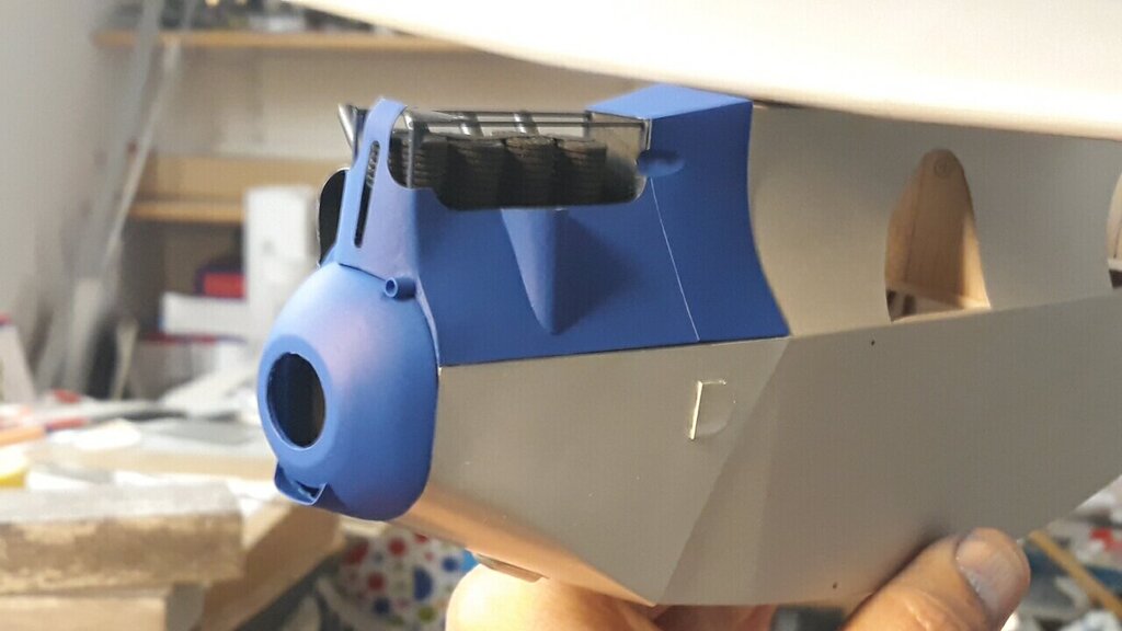

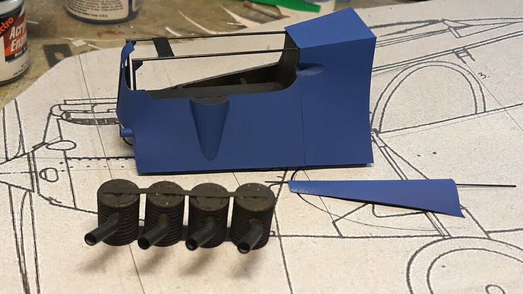

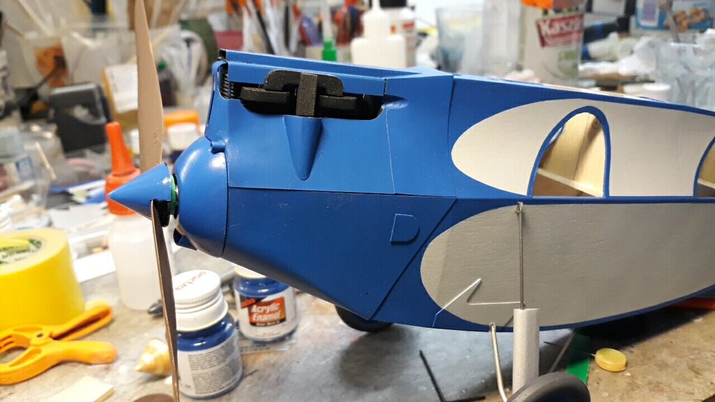

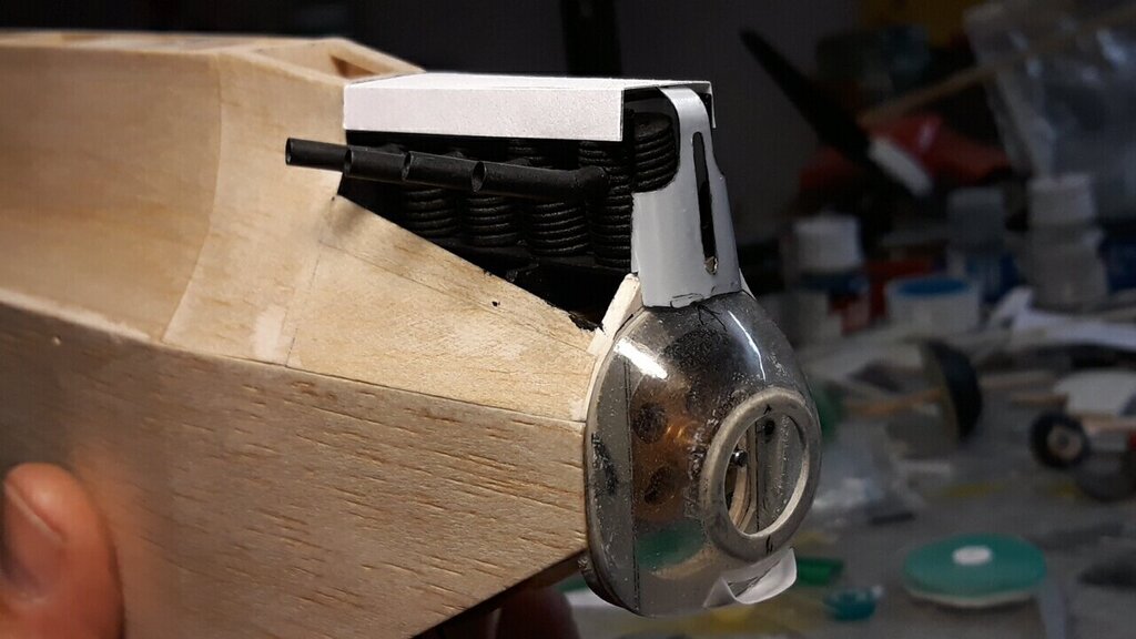

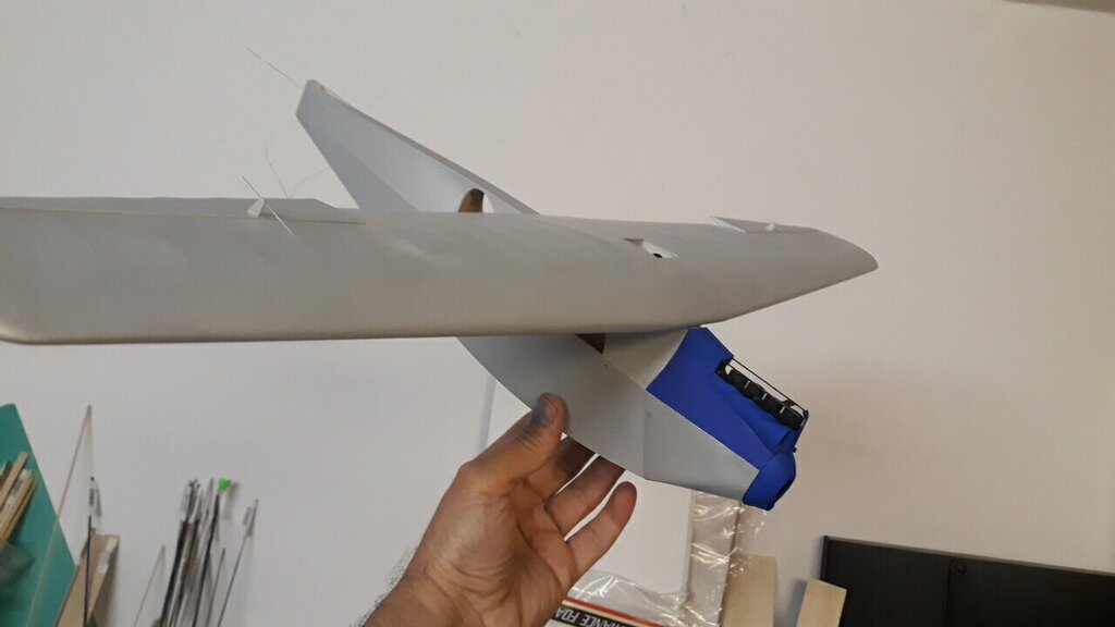

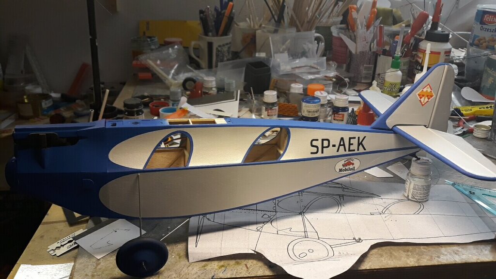

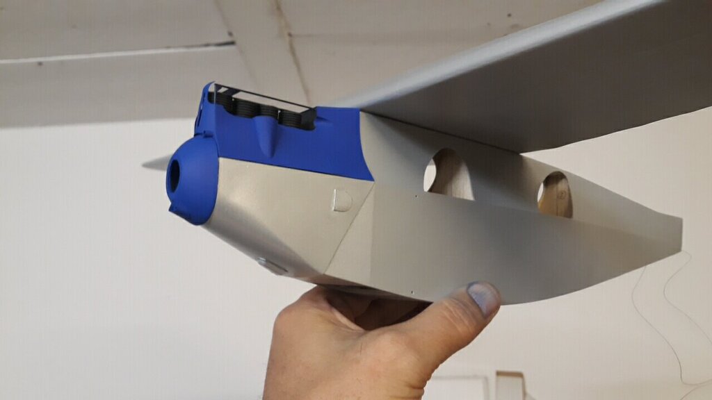

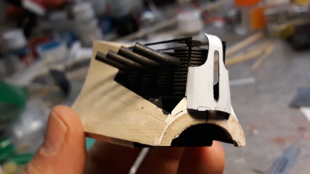

    Dobry wieczór, Skrzydła pomalowane podst kolorem. Lotki na razie pasują ale jeszcze nie polączone z bowdenami. Walczyłem z silnikiem - okleiłem go brytami z polistyrenu i dodałem trochę detali, ale jeszcze nie wszystkie. Nie bardzo wiedziałem jak pomalować to wsxystko żeby było czarne od spodu, a niebieskie na zewn bo musiałem cylindry wkleić zanim zamknąłem okapotowanie - ale jakoś się udało. To teraz cd malowania kadłuba. Cdn. Pzdr, M
  16. Michal4x4
    RWD 4

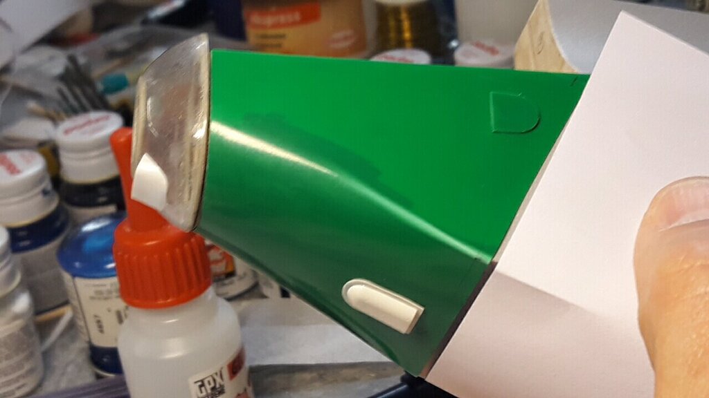

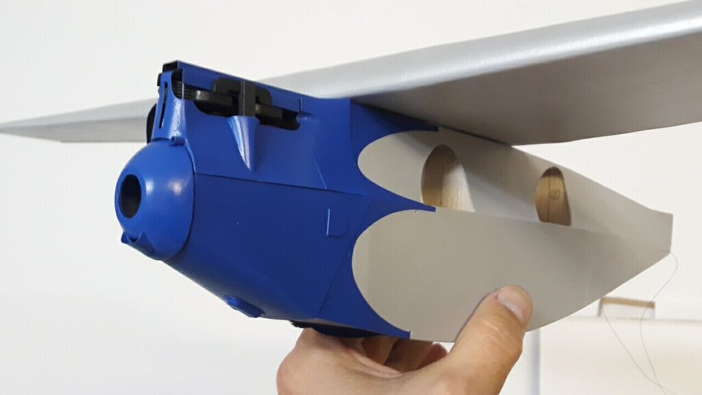

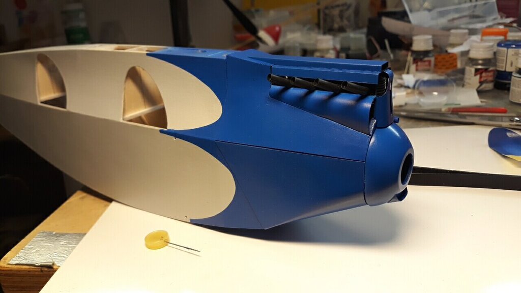

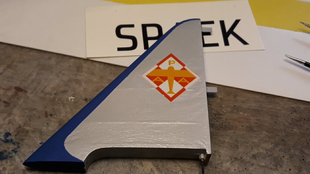

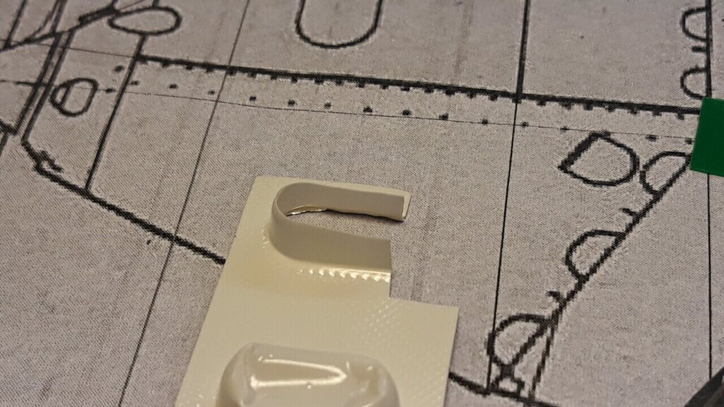

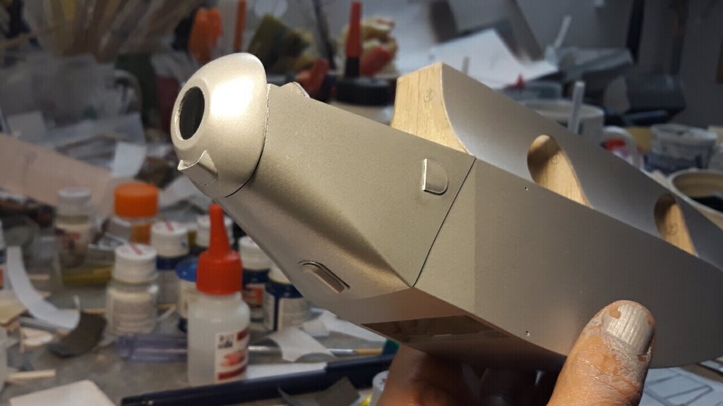

    Dobry wieczór, Malowania ciąg dalszy. Okapotowanie dolnej części dzioba z plastiku z pudełka po kostkach do zmywarki - nb bardzo fajny, cienki polistyren na ściankach bocznych pudełka - tylko niemiłosiernie zielony. Wylot "czegoś tam" na dole silnika z blistra po pigułach. Przede mną jeszcze najtrudniejszy etap - maskowanie elips na kadłubie - będę coś knuł, może częściowo zrobię z kalkomanii. Cdn. Pzdr, M

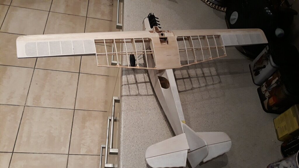

  17. Michal4x4
    RWD 4

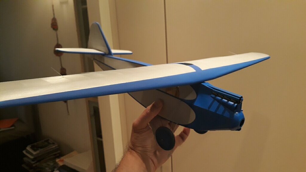

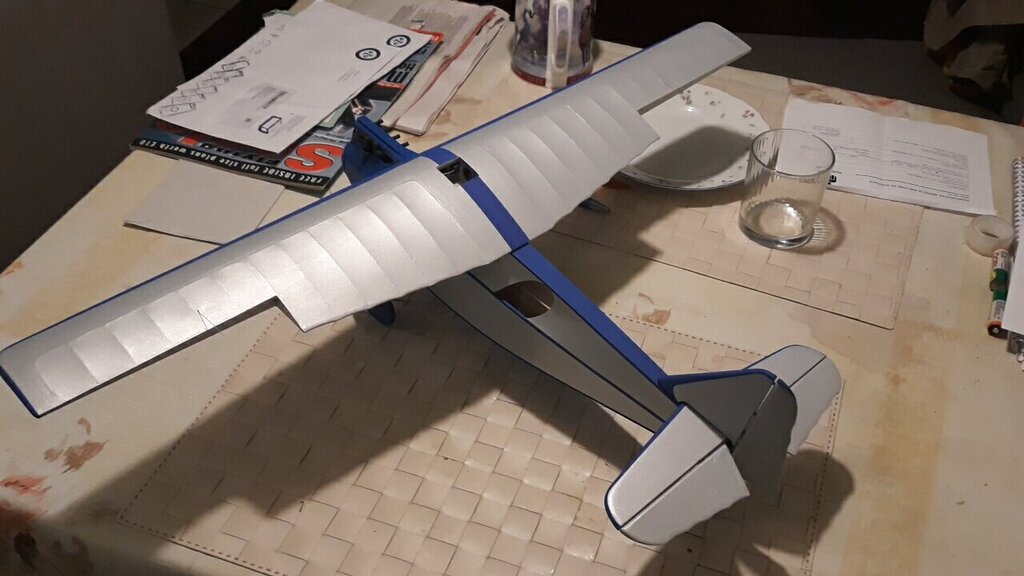

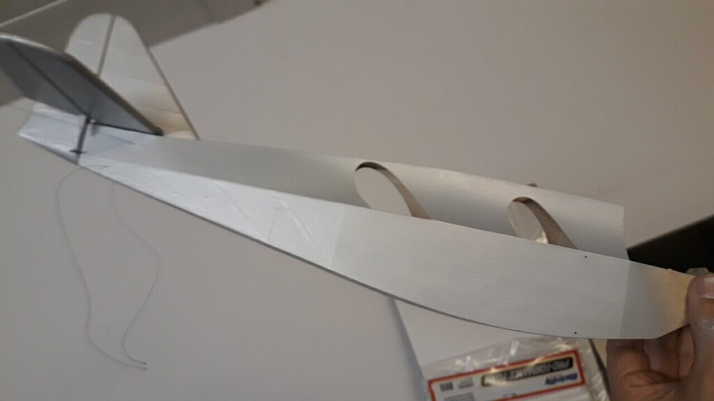

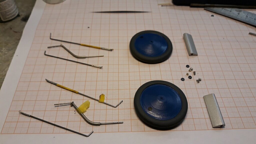

    Dobry wieczór, Najważniejsze żeby sprzęt był w dobrych rękach!:) Trochę podziubałem przy rwd. Po mękach udało się pokryć skrzydła i jedną połowę pocellonować. Nie jest idealnie i trochę będę musiał prostować ale bywało gorzej więc może się "naprostować" uda. Zamontowałem linki napędowe do SK i pokryłem kadłub od dołu. Rzutem na taśmę dziś polakierowałem kadłub i usterzenie. Jutro walki ze skrzydłem cd. Cdn. Pzdr, m

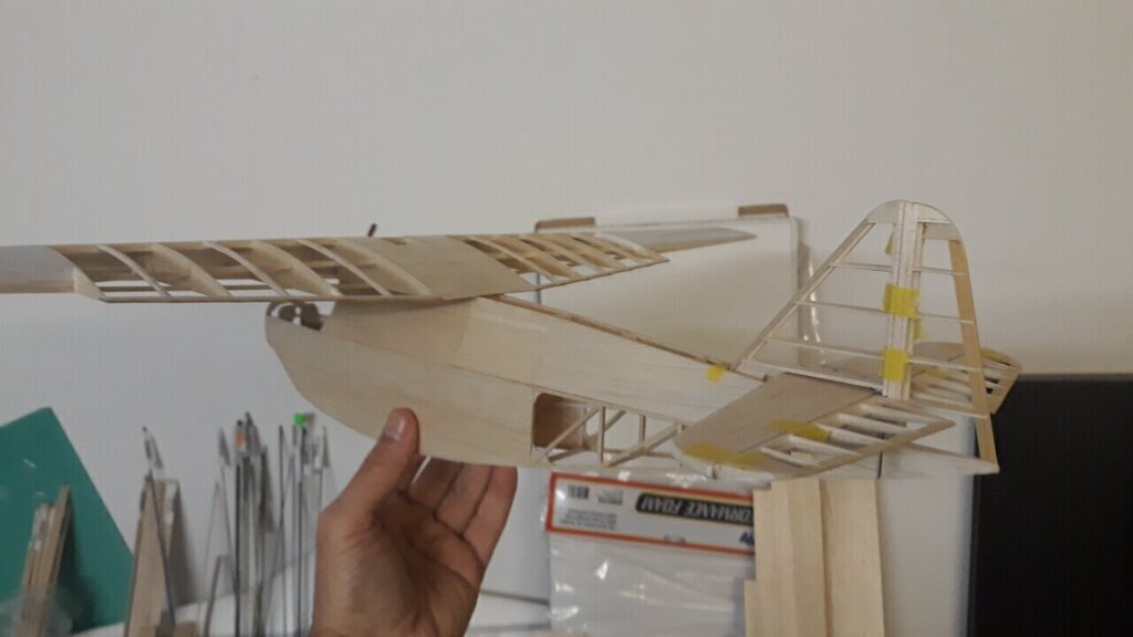

  18. Michal4x4
    RWD 4

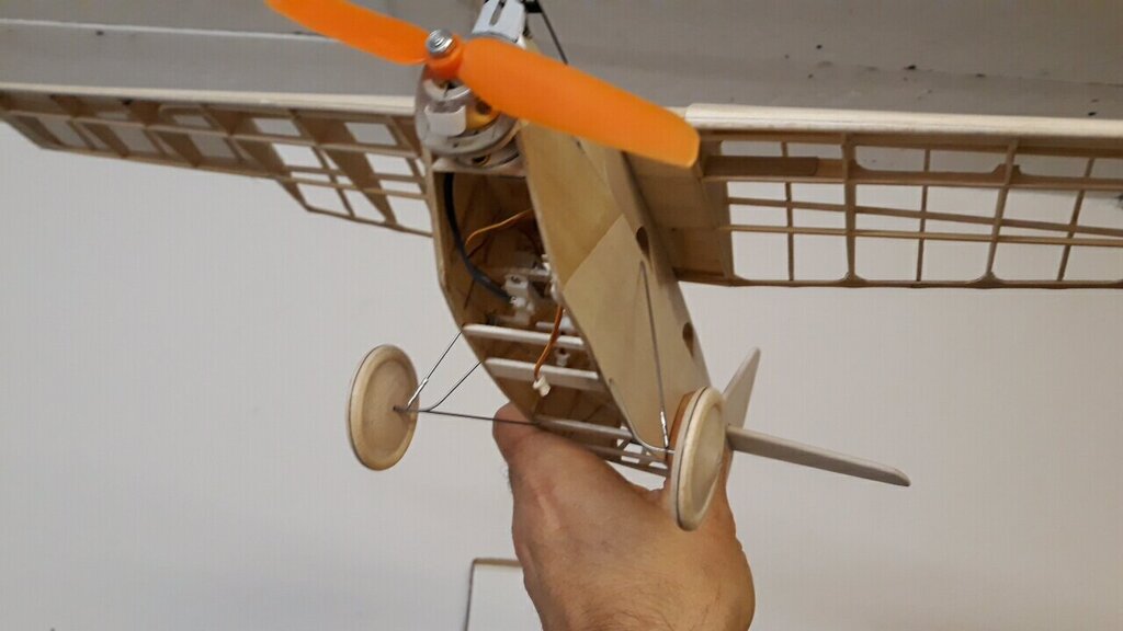

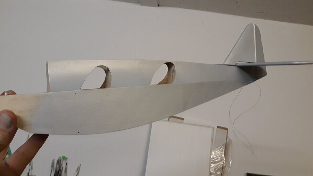

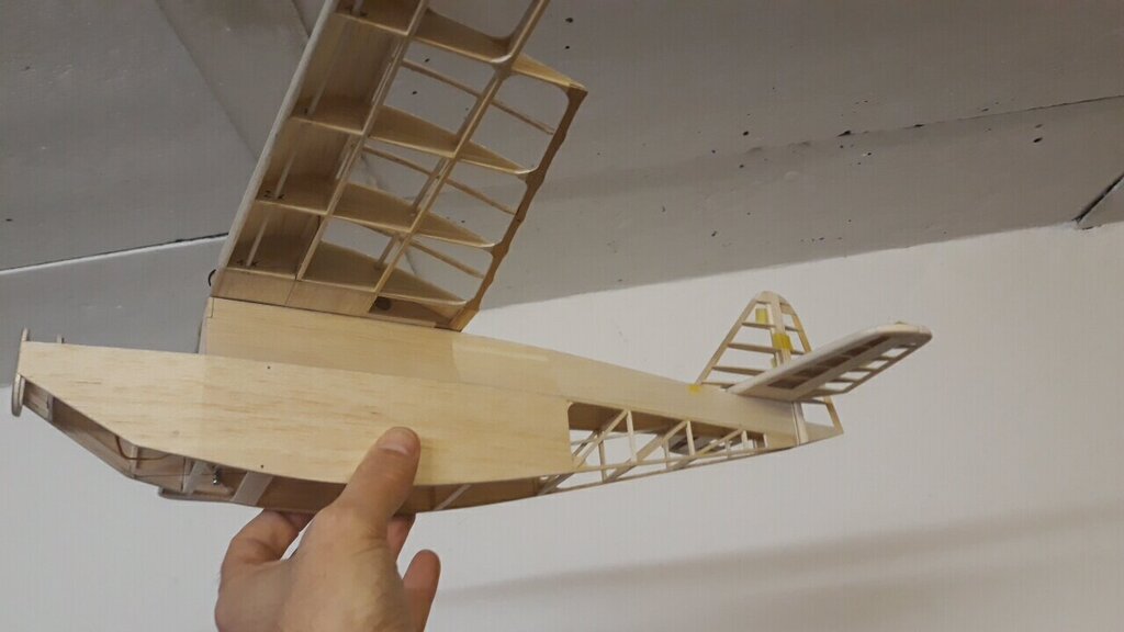

    Dobry wieczór, Kadlub i usterzenie pokryte i pocellonowane. Gorzej będzie z płatem bo jest w 1nym kawałku, ale może do końca tyg się uda. Całość z silniczkiem i serwami (3) waży 75g. Dramatu nie ma (na razie ). cdn. pzdr, m
  19. Michal4x4
    RWD 4

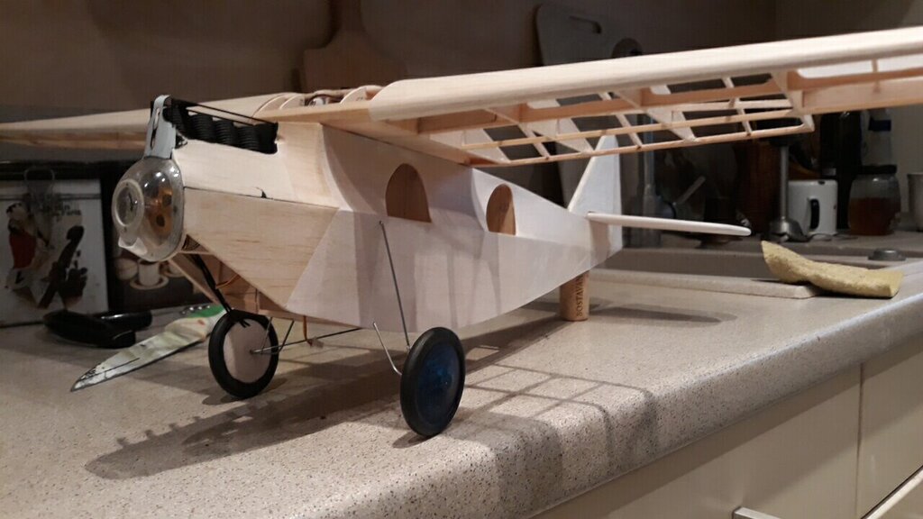

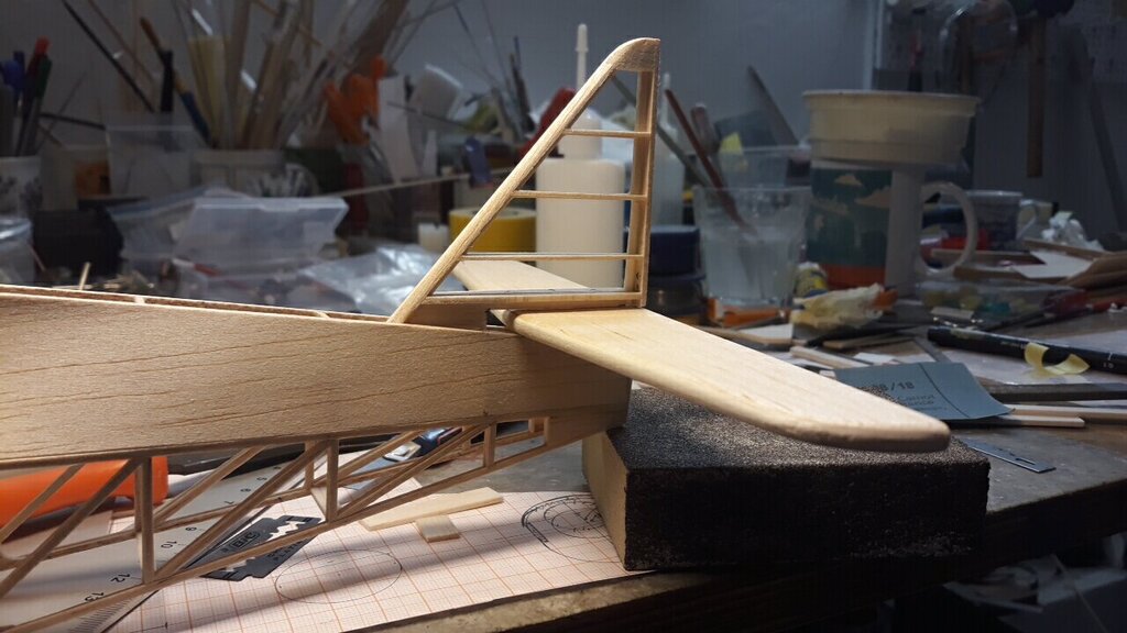

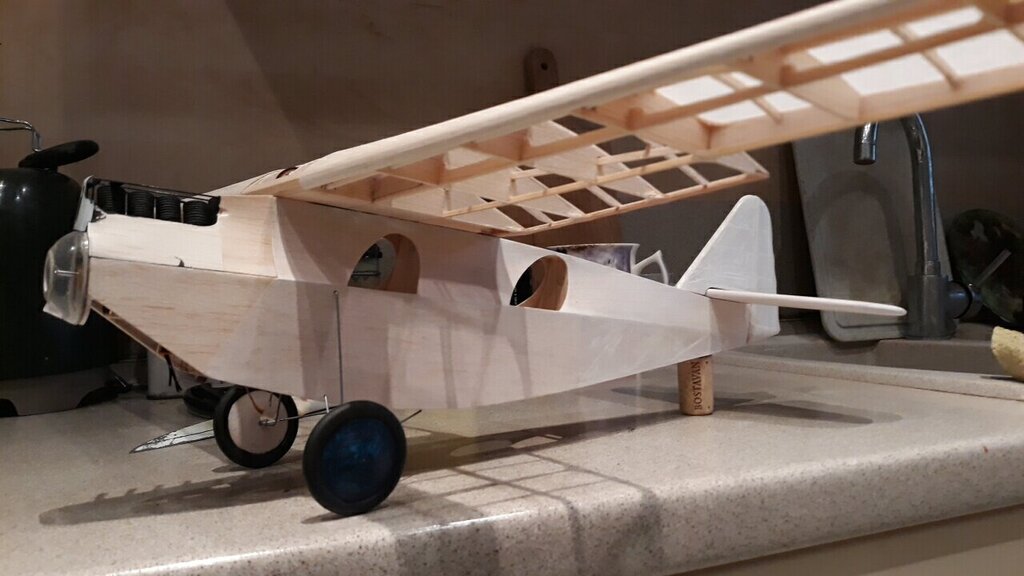

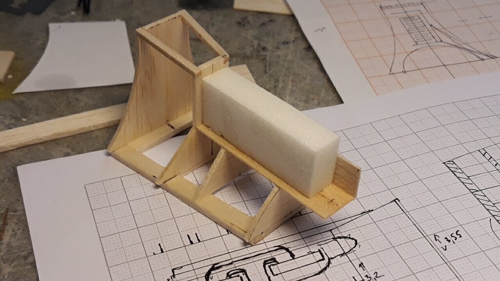

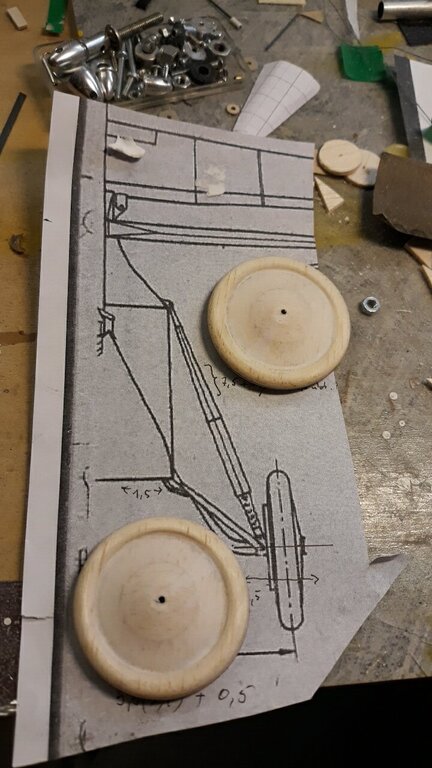

    Dobry wieczór, Zrobiłem konstrukcję podwozia i kółeczka. Piękny to ten pulpet specjalnie nie jest ale ma klimacik i mam nadzieję model będzie przypominał oryginał. Malowanie mam zamiar zrobić srebrno- niebieskie aeroklubu poznańskiego, bo większość modeli jest srebrno- czerwona to żeby jakaś odmiana była Teraz już czas na finalne oklejenie kadłuba i płatów. Cdn. Pzdr, m

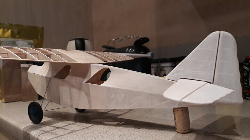

  20. Michal4x4
    RWD 4

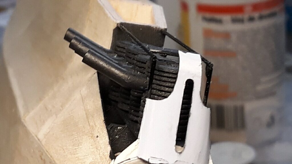

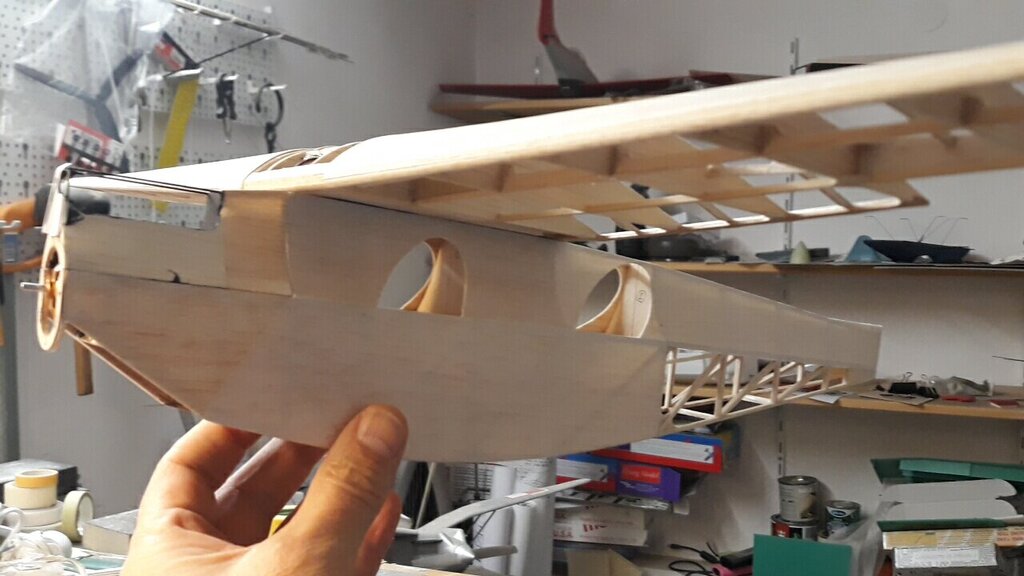

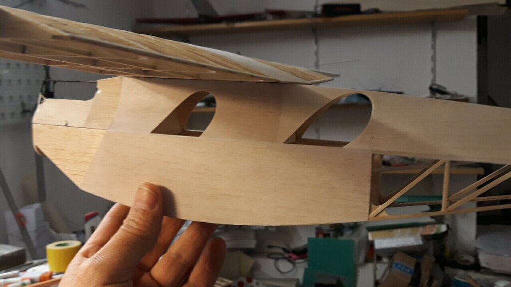

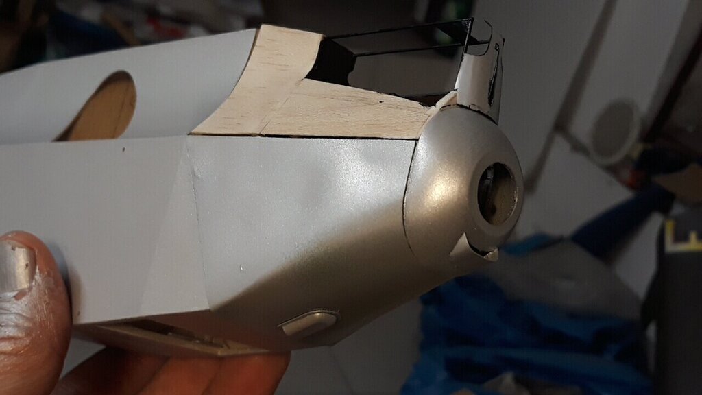

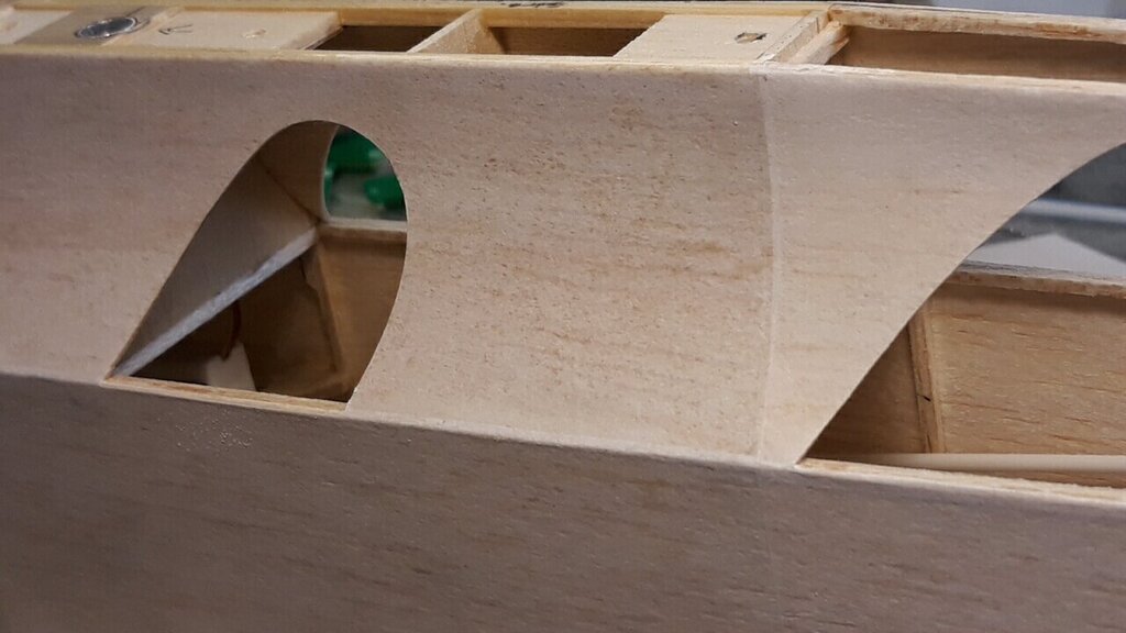

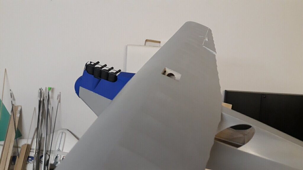

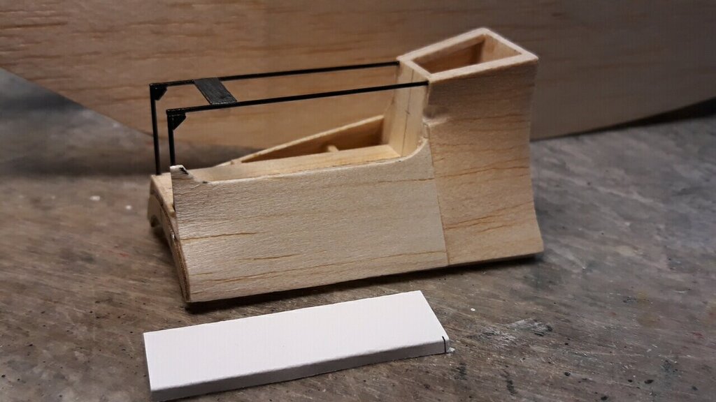

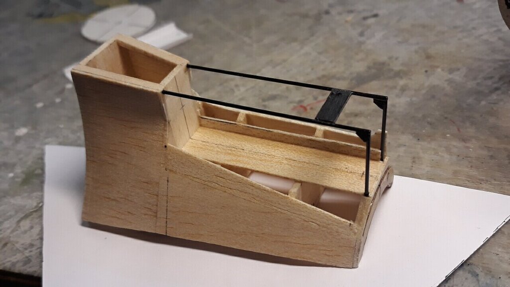

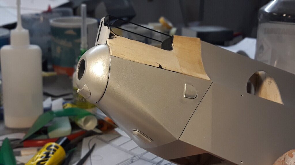

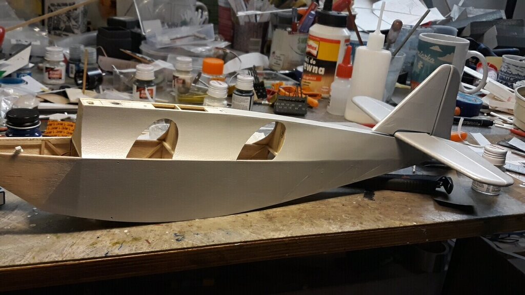

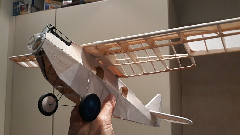

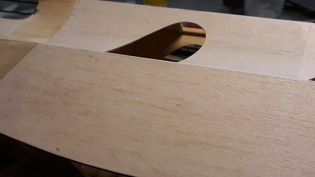

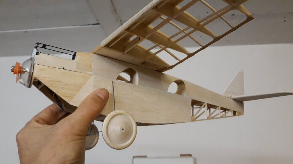

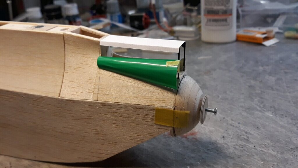

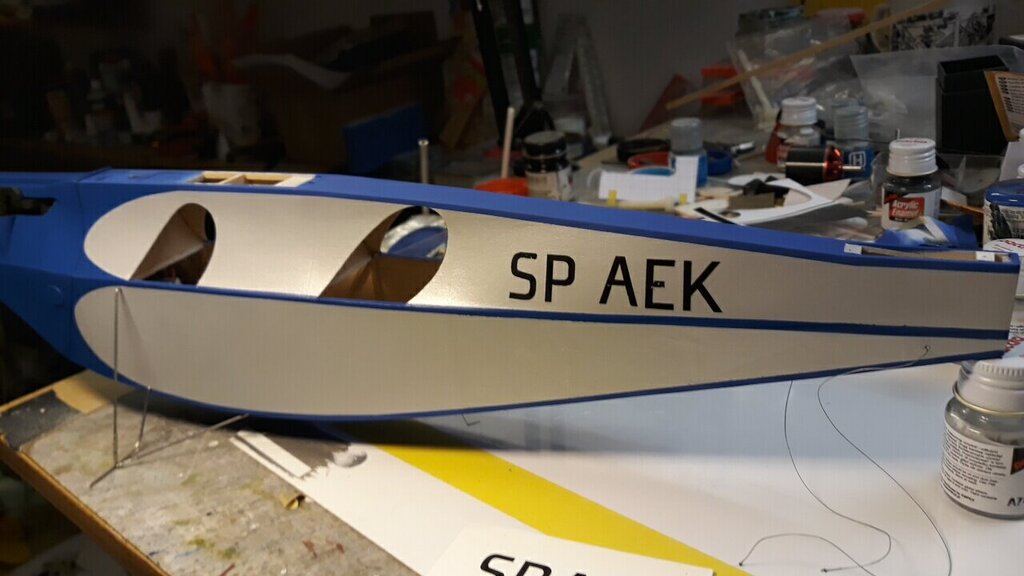

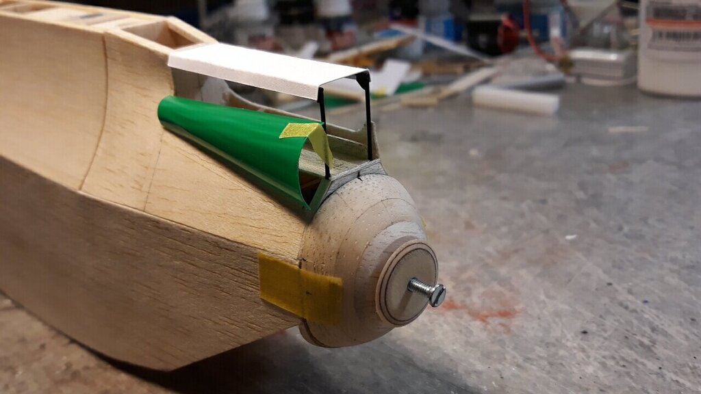

    Dobry wieczór, Pyszczek zrobiłem z pokrywki pudełka po sushi (próbowałem też plastiku z innych śmieci, butelek, opak po kostkach do zmywarki, wszystkim co w pojemniku na recykling znalazłem, ale pokrywka po sushi rules!:) ) nagrzewając nad płytą - tak jak kabinę do żubra; i wkleiłem 2 wręgi z polistyrenu. Dziś udało się pokryć balsowe częsci kadłuba - wreszcie wszystko zrobiłem "to the book" i wyszło dobrze (na razie) - bryty wycięte tak żeby włókna szły wzdłuż kadłuba ( zwłaszcza że część kadłuba jest wklęsła) i wszystkie klejone częścią gładszą na wierzch. No i w końcu wyciąłem okienka - nie wygląda ciągle na miss gminy ale już mniej niż klops:) cdn. Pzdr, M

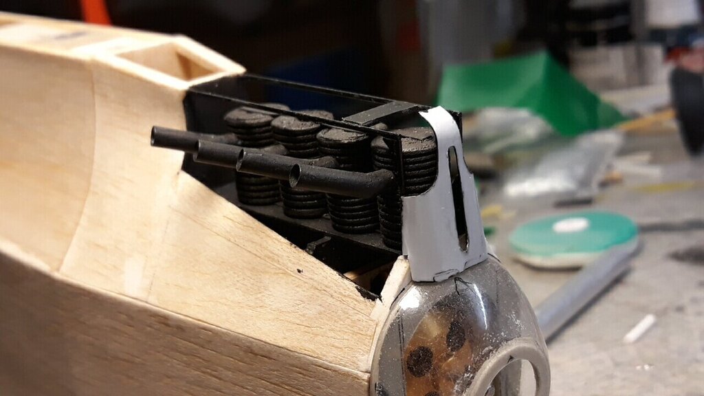

  21. Michal4x4
    RWD 4

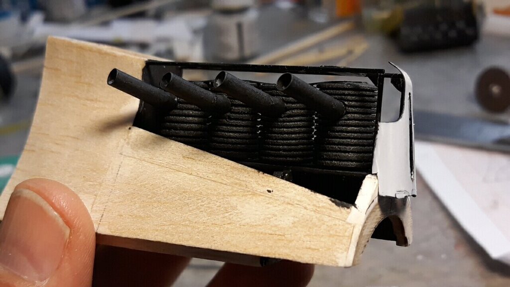

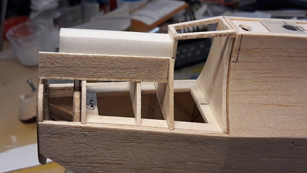

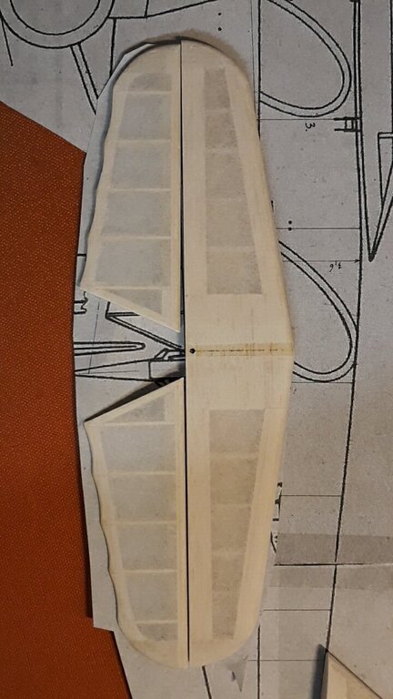

    Dobry wieczór, Trochę mnie silnik zmęczył a potem szczepionka przetrzepała ale udało się parę kroków zrobić. Makieta silnika w zasadzie gotowa, montaż mogę zrobić dopiero jak będę miał już farby wybrane po parę dod elementówctrzeba pomalować przed jej sklejeniem. Pokryłem usterzenie japonem. Teraz kombinuję nad podwoziem i można będzie kończyć kadłub. Cdn. Pzdr, M
  22. No nareszcie foto- sesja!!! Czad!! Podziwiam zwłaszcza cześci vacu i spasowanie - klasa. A jeśli calość kryłeś folią to wyszło naprawdę nadspodziewanie super bo tu żadnych zakładek nie widać a przecież nawet kawaleczka folii zeszlifować się nie da. Malowanie wyszło też znakomicie!! A jeszcze powiedz jak masz montowany kołpaczek - bo może przegapiłem - na śrubkę czy magnes? Ważyłeś model na końcu? Dzięki wielkie za relację - była super! Teraz jak wielu czekam na filmik - powidzenia!!:) Pzdr, M

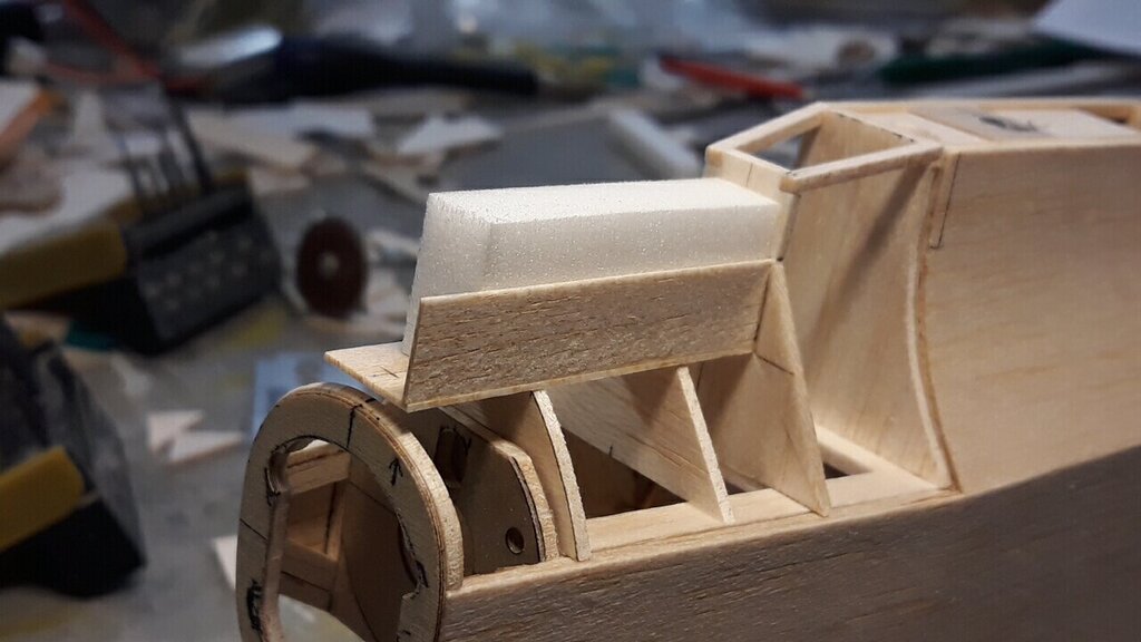

    RWD 4

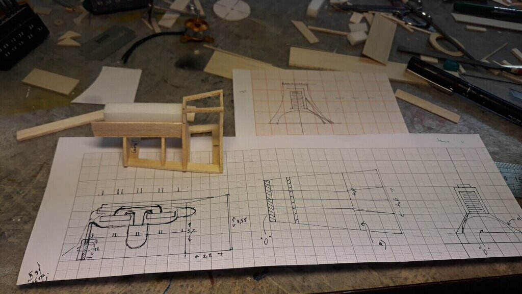

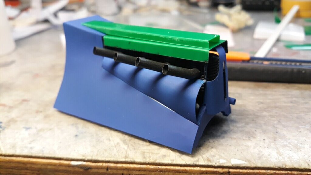

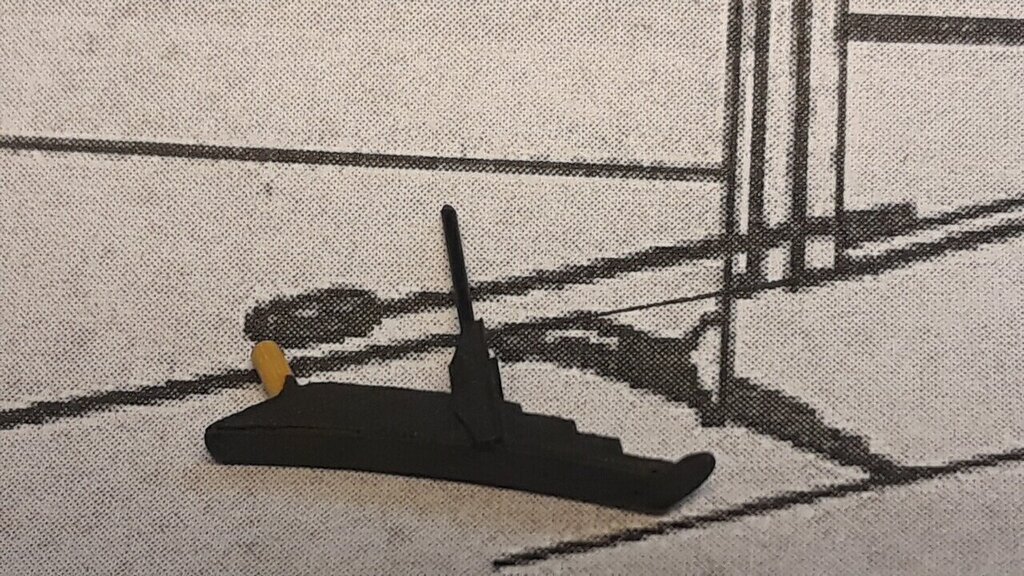

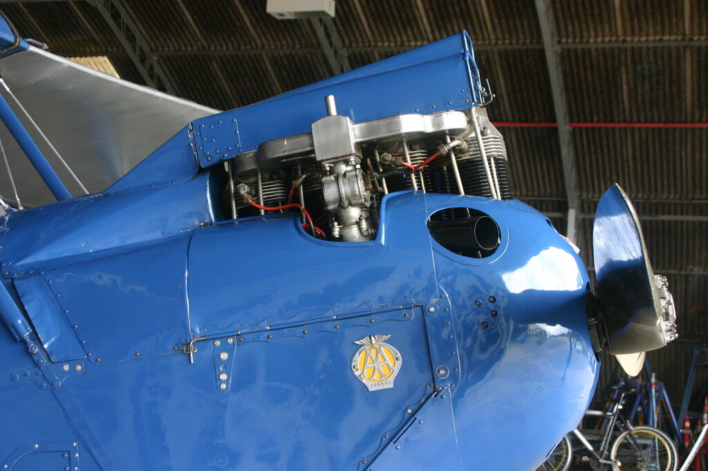

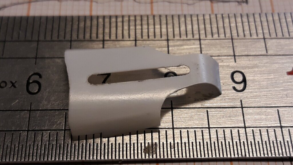

    Dobry wieczór, Siedziałem sporo godzin a efekty marne dość. Trudno mi idzie "zrozumienie" bryły okapotowania silnika i wyrysowanie tegoż. Zdjęcia silników oglądałem w necie, ale tam też chaos bo chyba robili różne wersje - "prawe" i "lewe" wyjścia rur wydechu i położenia świec. No ale coś tam zrobiłem. Cdn. Pzdr, M

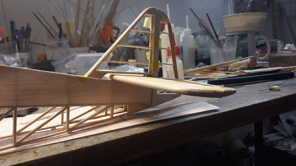

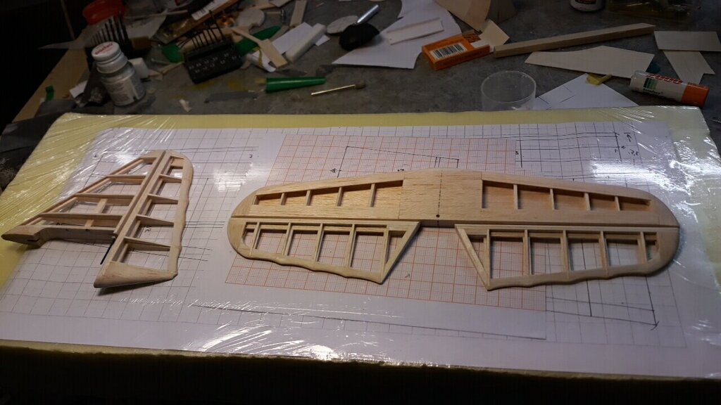

    Dobry wieczór, Usterzenie w przymiarce. Jutro muszę zacząć prace nad maską, czas goni. Cdn. Pzdr, M
