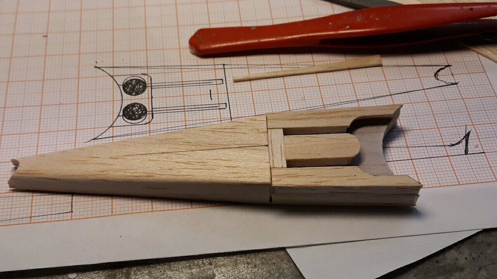

Nie wiedziałem, że takie mam taką"zramolałą" technologię Trochę kadłub do przodu - cały "deck" z tyłu można oczywiście zrobić z pianki i będzie oczywiście lżej ale bijemy się o złotą patelnię i odrobina "autentyzmu" nie zaszkodzi... cdn pzdr, m
No, kurczę, wygląda fajnie i projekt odważny bo nie tylko kaczka ale i ten skos...:) ja się na takich dużych i "odrzutowych" kompletnie nie znam, ale wygląda jakby to miała być rakieta ciekawe jak będzie latać; muszę wygooglować filmik FT z lotów ... Powodzenia! Pzdr, M
Wszystko będzie!:) Ponieważ konkurs, jak rozumiem, ma mieć też walor edukacyjno-popularyzatorski, ten model ma (w zamierzeniu) być wykonany z możliwie tanich i dostępnych materiałów oraz mieć w miarę klasyczną konstrukcję, czyli, jak mówił Adenauer, żadnych eksperymentów:) Sk i Sw będą napędzane popychaczami z pręcików węglowych w szczątkowych bowdenikach. Stery będą płytowe wycięte z depronu 3 mm (jak większość modelu) i usztywnione pewnie płaskownikiem z węgla. Lotki będą na wszystkich płatach - już się nauczyłem, że jak ma być wodnopłat to lotki potrzebne bardzo - pływaki zaburzają stat poprzeczną i przydają się bardzo. Zresxtą oryginał Faireya też tak miał - oni zdaje się ucięli skrzydła wersji standartowej żeby uzyskać racer'a - ucięli tak że lotki są na całej rozpiętości płatów. Puszka kadłuba prawie gotowa, serwa wklejone i napędy sk i sw też. Teraz góra kadłuba i usterzenie. Pozdr, M
No tak, absolutnie!!!:) Jak się nie uda latać to przynajmniej będzie motorówka:) M

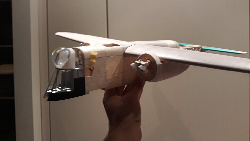

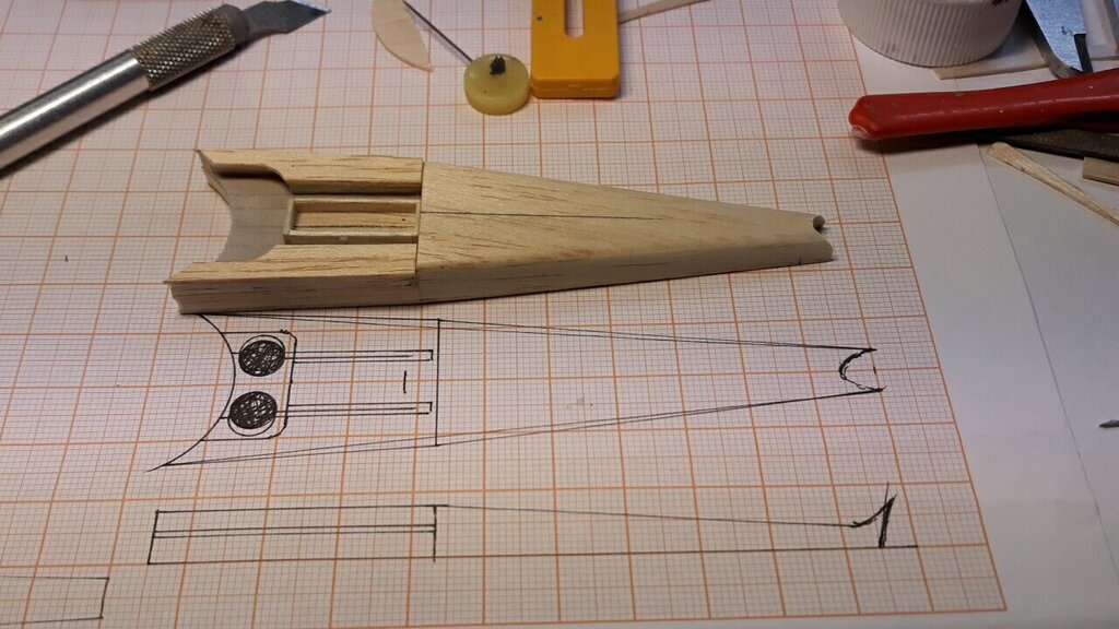

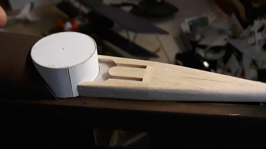

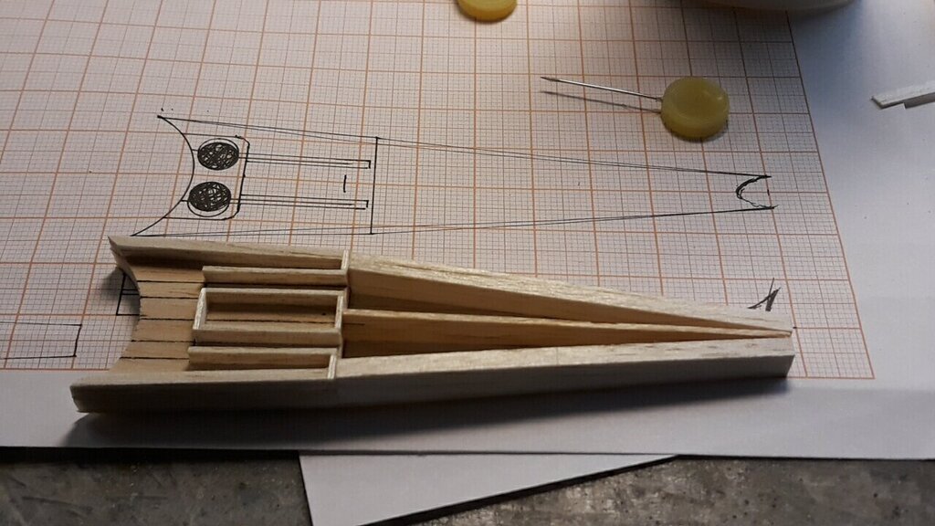

Dobry wieczór, Było trochę walki z dziobem. Jeszcze ciągle nie jest skończony ale muszę juz od niego trochę odpocząć. Najgorsze już mam nadzieję za mną. Muszę też obmyślić jak tylną wieżę wykonać, pierwsze próby naklejania pionowych pasków polistyrenu na przeźroczysty pierścień (klejem Tamiy'i) skończyły się zamianą walca na wielościan! cdn. pzdr, m

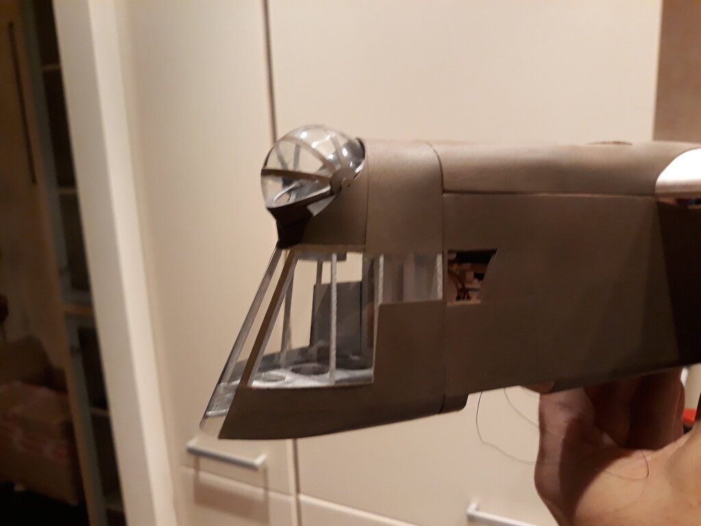

Bardzo dzięki! Tych z kabin nie miałem a z wieżyczki to nigdy nie widziałem. Dziś cały dzień walka z owiewką tylnej wieży i dziś nie skończę, trudno, ale to ostatnia duża część balsowa! Cdn. Pzdr, M

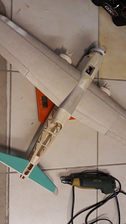

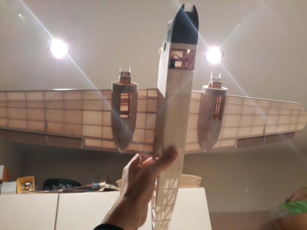

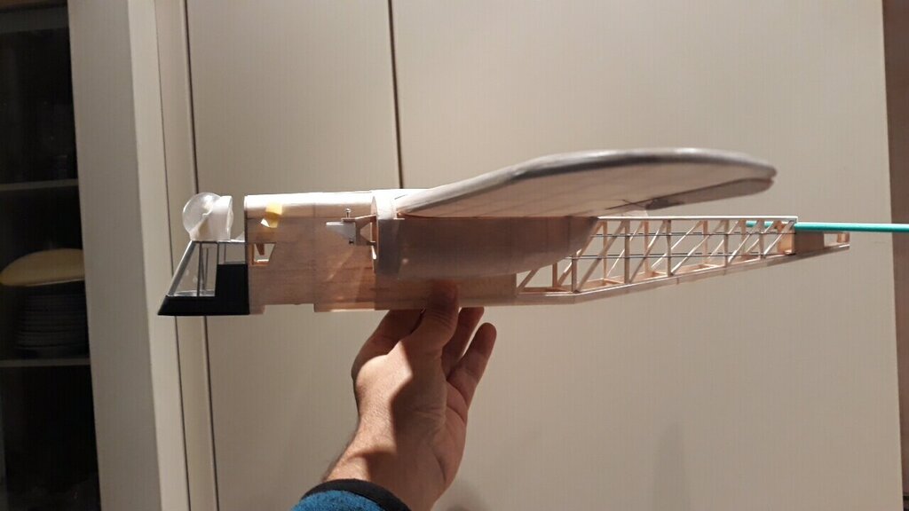

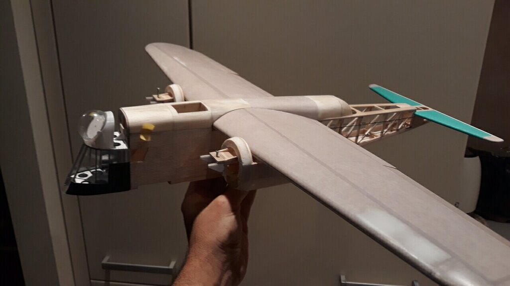

Dobry wieczór, Czas na montaż sterów. Orczyk SW jest w kadłubie i działa ok. Montaż SK niestety jest bardziej skomplikowany, bo jego orczyk jest w miejscu mało dostępnym, wychodzi tam też kółko ogonowe i będzie owiewka i trochę czasu to zajmie; ale prowadnica osi wklejona, linki założone, mam nadzieję, że się uda. Cdn. Pzdr, M

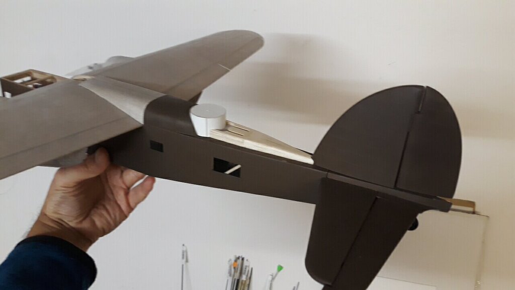

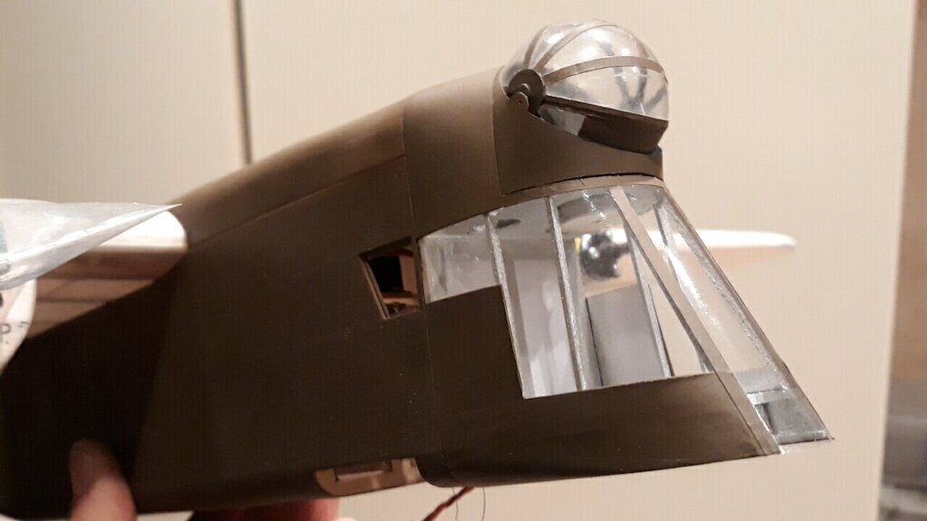

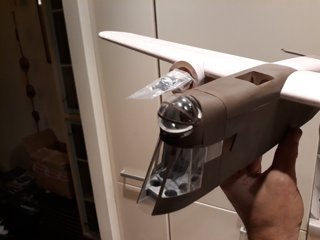

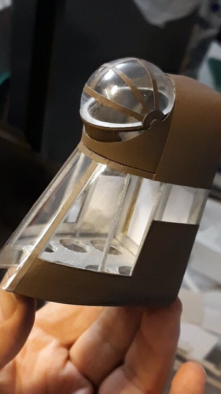

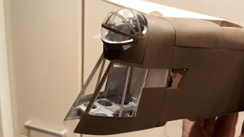

Dobry wieczór, No, chyba się udało. Lakier nie jest idealny, zrobił się mocno porowaty, ale najważniejsze, że okienka są, dziur żadnych nie ma (na razie!) i przeźroczystość folii udało się zabić. Wnętrza nie malowałem celowo bo przez okienka widać dużo i musiałbym praktycznie całą konstrukcję malować więc zostało w kolorach "naturalnych"; nie wiem czy to dobrze wyszło, ale ważne, że sam proces poszedł ok i to da się zrobić. Były małe zacieki ale spokojnie można je usuwać rozpuszczalnikiem bo folii to nie narusza. To teraz już można montować usterzenie etc. Cdn. Pzdr, M

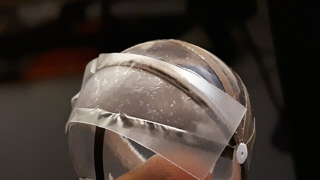

Dobry wieczór, Cały kadłub pokryty papierem, szlifowany, lakierowany i dziś wreszcie nałożyłem pierwszy kawałek folii. "Siedzi" i napina się znakomicie, teraz tylko trzeba poradzić sobie z przejrzystością, chyba na początek pomaluję lakierem czarny matt, zobaczymy jak to wyjdzie. Cdn. Pzdr, M Ps. Folia jest też bardzo mocna (jak na swoją grubość)- dla testu, upuściłem na tester ostrą pincetę - nie było dziury - Patryk, moskity muszą być mutantami żeby stworzyć zagrożenie! :).

Dobry wieczór, Dzięki za miłe słowa! Zobaczymy jak to w końcu wyjdzie. Dziś czas przyszedł na test folii na pokrycie tyłu kadłuba (od P.M.Rokowskiego). Kupiłem folię "błyszczącą" licząc, że jak pisałem wcześniej będzie przeźroczysta i uda się okienka tylne może jakoś bez ramek zrobić. Byłem trochę zaskoczony kiedy otwarłem paczkę i odwinąłem kawałek tej folii bo okazała się tak matowa i mleczna jak wersja "soft touch" - druga jej strona była jednak pięknie błyszcxąca. Pomyślałem jednak że może uda się warstwę kleju z tej folii zdjąć i tak dziś zrobiłem. Kiedy przystąpiłem do "oklejania" okazało się że po nagrzaniu folia staje się wszedzie przeźroczysta i problemu nie ma. Zrobiłem szybki test z nałożeniem maski i malowaniem - maska odchodzi bez problemu (taśma tamiy'i). Na zdj widać pewne niedokładności ale to moja wina - robiłem na szybko, ale sprawdziłem też że małe zalania farby (akryl) można łatwo wacikiem zlikwidować; a same krawędzie, myślę ze docelowo jeszcze obramuję paseczkami kalkomanii i powinno być ok. To znaczy mam nadzieję:) . Folia czad! Pzdr, M

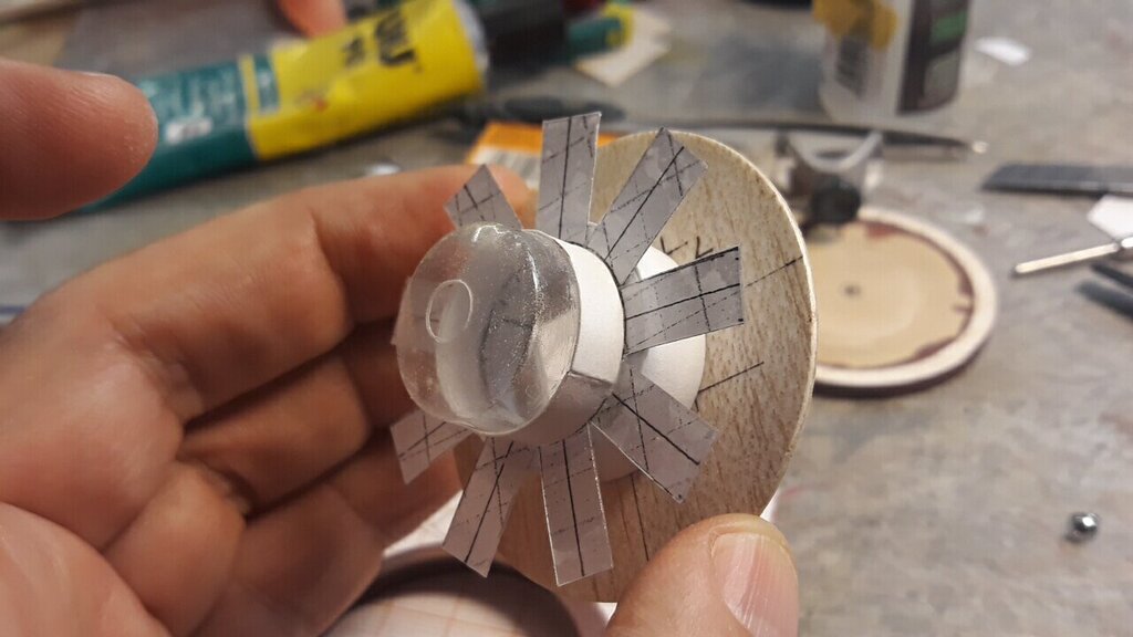

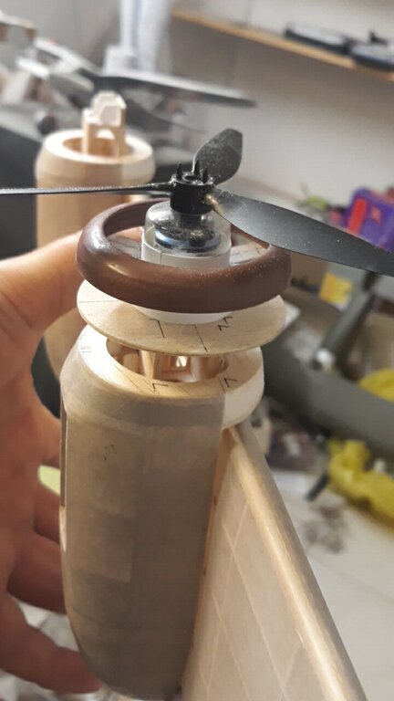

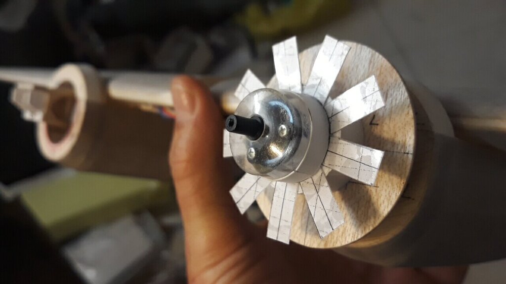

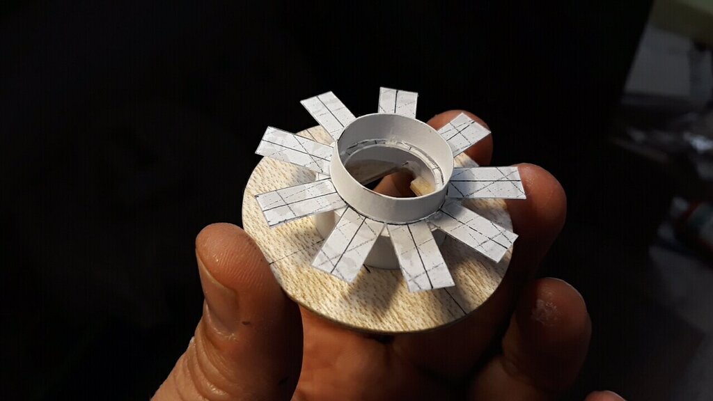

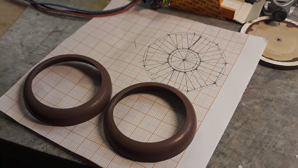

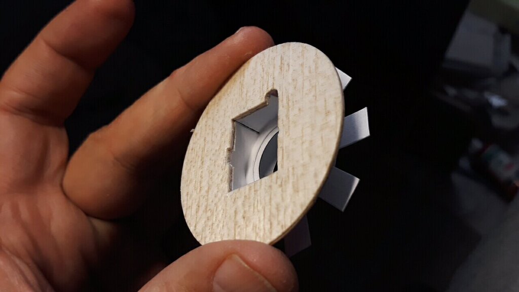

Dobry wieczór, Jedna gwiazda prawie gotowa, z malowaniem blistra czekam bo jeszcze nie wiem jakie części będą wklejane a jakie zdejmowane. Cylindry jak zwykle z pianki. Popychacze zaworów to nitki z miotły ew szczotki . Na wręgi wreszcie nałożone pierścienie laminowane, zrobione wycięcia na odprowadzenie powietrza i nawiercone otwory wylotowe w tyle "silnika" .Teraz trzeba będzie niestety wszystko powtórzyć:) cdn, Pzdr. M

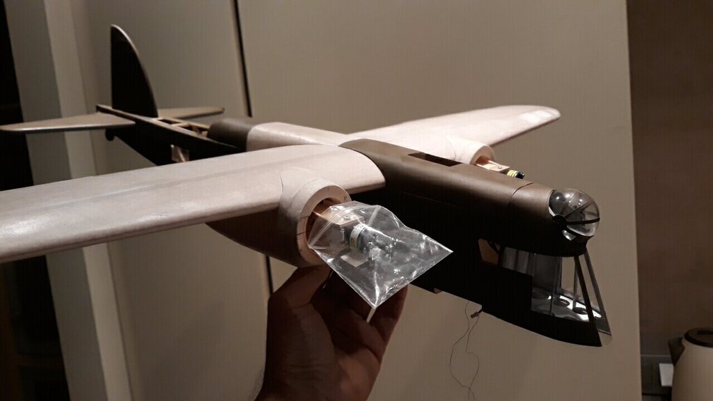

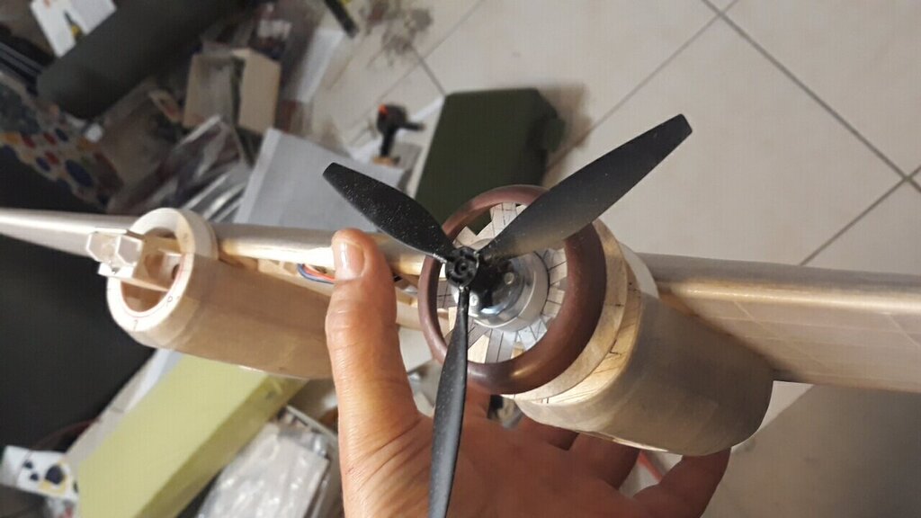

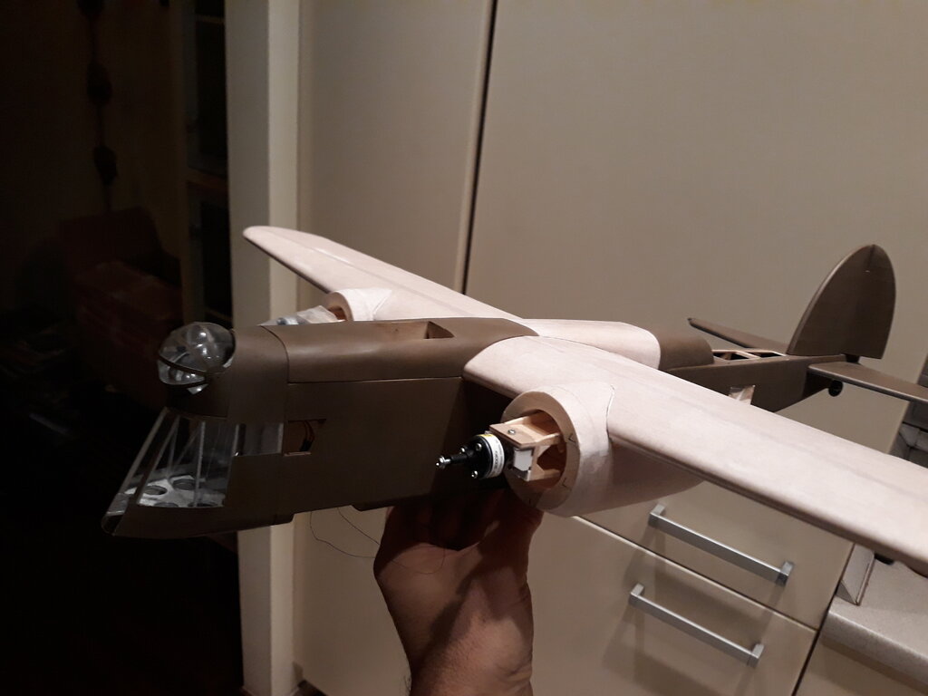

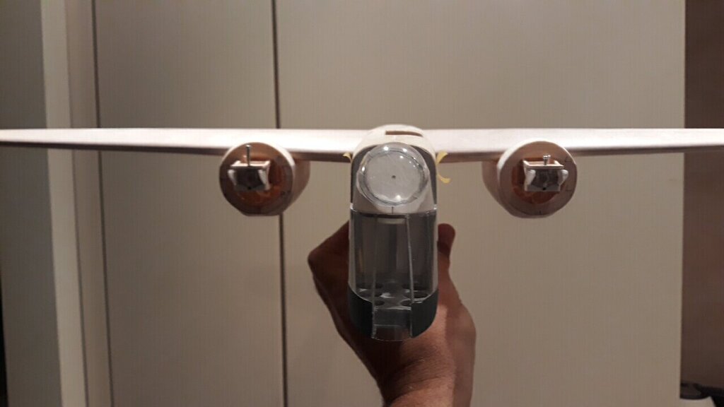

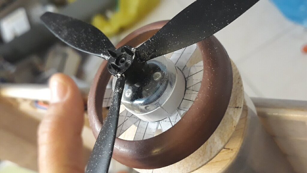

Dobry wieczór, Tak masz rację, tak sie zafiksowałem na razie na budowie tych osłon, ze zapomniałem trochę o chłodzeniu. Na pewno zrobię jakieś otworki w tym blistrze który owija silnik, powiększę otwór na oś i zrobię wyloty powietrza w gondolach. Zrobię też próby żeby zobaczyć jak te silniczki się grzeją - w modelu dawcy były ukryte pod osłonami (ale czoła gondol były otwarte) i nie wiem jaką miały temp po lotach. Na razie zrobiłem próbną osłonę z brystolu i chyba będzie ok. Problem jest tylko z okrągłymi wręgami bo wyginają się na boki mimo, że są sklejone z 2 warstw balsy 0.6mm. Dlatego docelowe wręgi wytnę z balsy i nałożę na nie opaski z lamelek, to powinno je usztywnić i wagi zbytnio nie dodać (ale to potrwa, bo laminowane pierścienie na min jedną noc trzeba zostawić w suszarni). Cdn. Pzdr, M

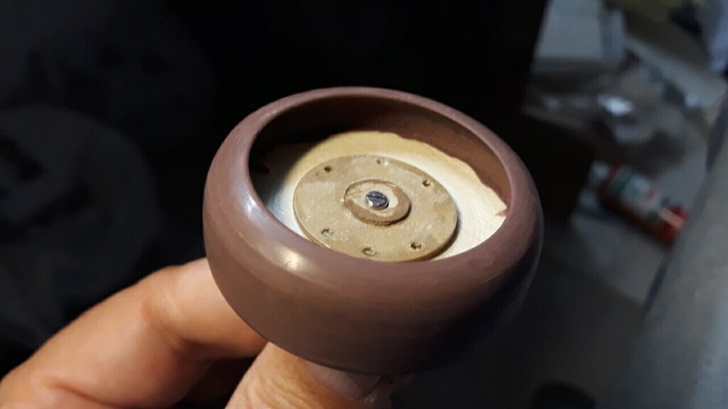

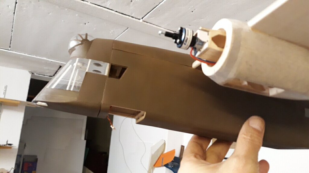

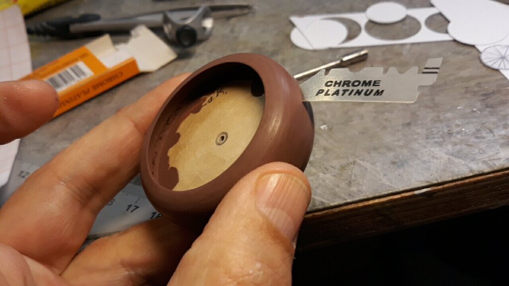

Dobry wieczór, Tak jest, olbrzym wśród maluchów:) Zabrałem się za osłony silników i tu się znowu trochę pokomplikowało - ale trudno, wyjść prawie nie można to czasu będzie dość. Osłony mają być nakładane od przodu tak aby umożliwić regulację skłonu i wykłonu silnika czyli musi być pewien luz przy osi silnika a zarazem idealne spasowanie wręg na które osłony będą nakładane. Dodatkowo jeszcze właśnie dopiero teraz mnie olśniło, że po nałożeniu osłon muszę mieć możliwość zablokowania silnika tak aby móc przykręcić śmigło. Mam nadzieję to zapewnić przez zrobienie otworu w osłonie samego bloku silnika (tuż obok otworu na oś) aby włożobym tam drugim śrubokrętem zablokować silnik; na razie robiłem próby "na sucho" i da się, mam nadzieję że na końcu też się uda. Cylindry będą zrobione jako połówki, inaczej tego nie umiałem zaprojektować, osłona bloku silnika z blistra po tabletkach, kolektory spalin toczone z balsy, lakierowane i malowane, same osłony jeszcze nie wiem albo z plastiku albo z brystolu. Cdn. Pzdr, M

Dobry wieczór, Ostatnio miałem stan wojenny (po 38 latach znowu! ) w dzielnicy, zatem warunki dobre do pracy w piwnicy, ale psyche została zbombardowana niestety:( ale nic lepszego niż modelarstwo nie mam zatem trochę udało się podgonić. Z kabelkami miałem problem bo nie chciałem ich jednak przedłużać (każdy gram ... wiadomo) i w końcu ponacinałem trochę żeberka żeby kabel przepuścić przy samej kraw natarcia - będzie "niewyjmowalny" ale trudno. Gondole silnikowe na razie trzymają się tylko na mikro kołkach z tyłu (też oszczędzam na materiale wszędzie) i teraz muszę jeszcze i przednią i górną część dorobić. Poskładałem trochę, żeby się w ciężkich czasach przynajmniej nacieszyć widokiem i o zomo dookoła zapomnieć. Na razie waga poniżej 90 g, niby dramatu nie ma, ale jak próbowałem to wszystko balansować w rękach, to coś tak mi się wydaje, że z pozycją baterii przestrzeliłem i będzie trzeba ją trochę do tyłu dać - no ale to jeszcze szczegółowo będę badać. Cdn. Pzdr, M
