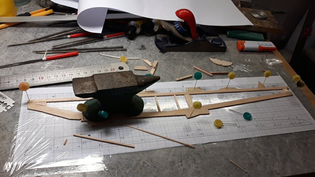

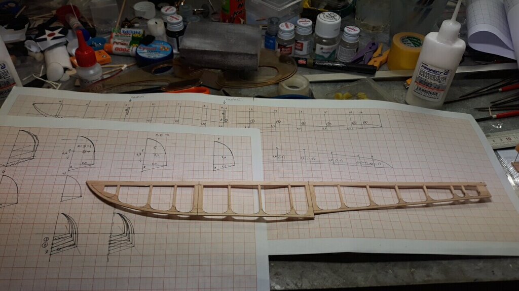

  1. O, tak, pamiętam co mówiłeś i następny będzie już prawie metrowy - tyle że w skali o ile pamiętam 1:30 mam już wydruk rzutów i miał być pierwszy ale pływaczki wygrały...

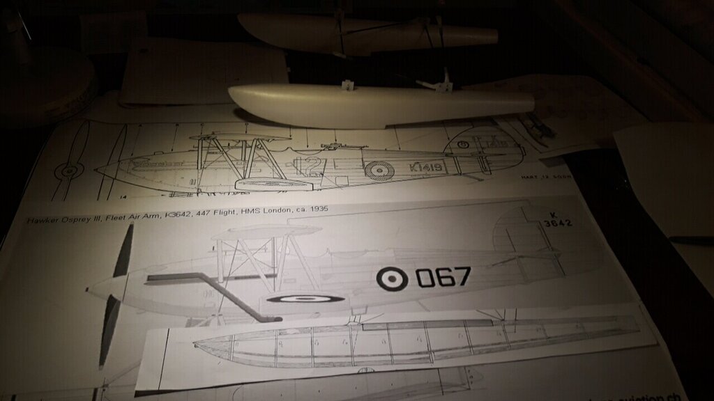

  2. Dobry wieczór, Czas zacząć nawy sezon budowlany! Zachęcony niespodziewanymi lotami Fairey'em n 10 i jego zdolnością do startu z wody, postanowiłem spróbować zrobić coś podobnego z balsy i bardziej makietowo. Tak naprawdę to najbardziej zależy mi na sprawdzeniu czy umiem zrobić pływaki a la Short Brothers czyli porządnie wyoblone przy zachowaniu jakiejś racjonalnej ich wagi. Planów dokładnych takich pływaczków nie znalazłem zatem kreśliłem sam...:( Gdyby to się udało to można myśleć o zbudowaniu całej gamy fajnych pływakowców... no, zobaczymy. A plany płatowca (też będą zmieniane) i mam nadzieję część samej konstrukcji pochodzić będzie z modelu aerographics'a Hawker Hart. Rozpiętość 26 cali, elektronika i silnik taka jak w Fairey'u.cdn. Pozdr, M

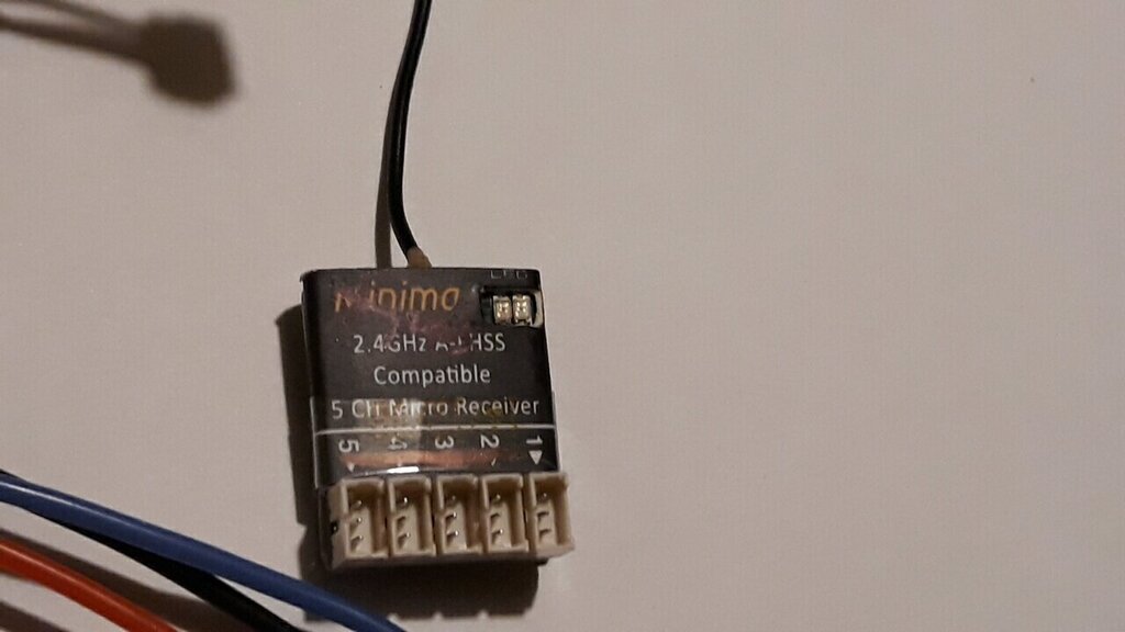

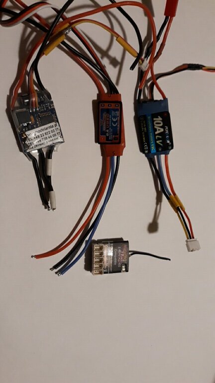

  3. Tak dokładnie było... to jest musiałem przejść całą proced bindowania raz jeszcze żeby odb połączony z 7A esc znowu widział nadajnik. Ale tak nie było zawsze, czasami, np wczoraj i dziś efefektu "rozbindowania" nie było , po prostu odb nie widzi nadajnika ... Ale to może zależy od esc bo próbowałem ich wielu (dlatego mają poobcinane końcówki bo zawsze musiałem przejść na molexa a wtedy nie miałem jeszcze przejściówki:(. M
  4. Dzięki bardzo za odpowiedzi, teraz (o ile mój umysł mi pozwala:)) wiem na czym stoję! Na elekryczności się niestety nie znam i nie mam naet sprzętu do pomiaru napięcia ale tak zgadywałem że napięciowo coś chyba było nie halo. Pisałem o "rozbindowaniu" bo efekt podłączenia esc powyżej 7 A był taki, że po chwili gdy chciałem podłączyć "działający" esc 7amperowy to odbiorniczek go nie widział (mimo, że wcześniej działał) i musiałem bindować go jeszcze raz ( chyba diabeł jakiś!:) ). Pozdr, M
  5. O, dzięki za odpowiedź!!! Czyli muszę z tym żyć, bo te odbiorniczki to moje "skarby" - nigdzie takich małych nie mogę innych kupić:( Teraz chciałem podłączyć trochę mocniejszy niż zwykle silnik do którego producent zaleca esc 12 lub 15 A. Czy jeśli będę latał na esc 8 A (śmigiełko nie SF tylko zwykłe 7x3 ) j trochę bym jednak "przegiął" to spali się tylko esc czy odbiornik też może się spalić? Pzdr, M
  6. Mam problem zasadniczy: mój mały odbiorniczek Minima (na zdjęciu) działa bez problemu z każdym podłączanym regulatorem (esc) pod warunkiem, że ten jest poniżej 10A! Próbowałem podłączać przynajmniej 5 różnych esc oznaczanych jako 10, 12 i 15 A o zawsze wynik był ten sam: po podłączeniu baterii odbiornik pika zielonym światełkiem tj pokazuje że jest rozbindowany, pomimo że minutę wcześniej działał z esc np 7A lub 6A! Taki próby podłączenia esc wykonywałem na kilku egzemplarzach tego samego typu odbiorniczka i rezultat był ten sam - czyli wygląda na to, że odbiornik jest ok ale " nie lubi" regulatorów powyżej 7 A. Czy ktoś z kolegów ma pomysł dlaczego tak się dzieje i czy ten problem można rozwiązać (z tym samym odbiorniczkiem) ? Dzięki z góry za jakąkolwiek pomoc. Pzdr, M

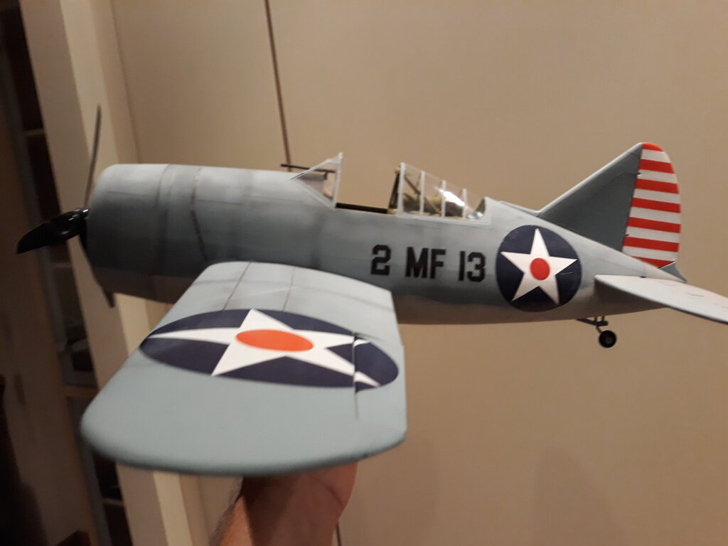

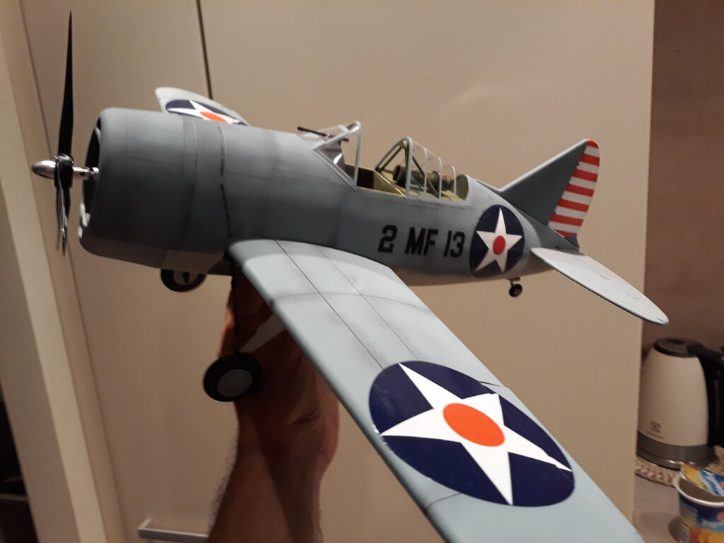

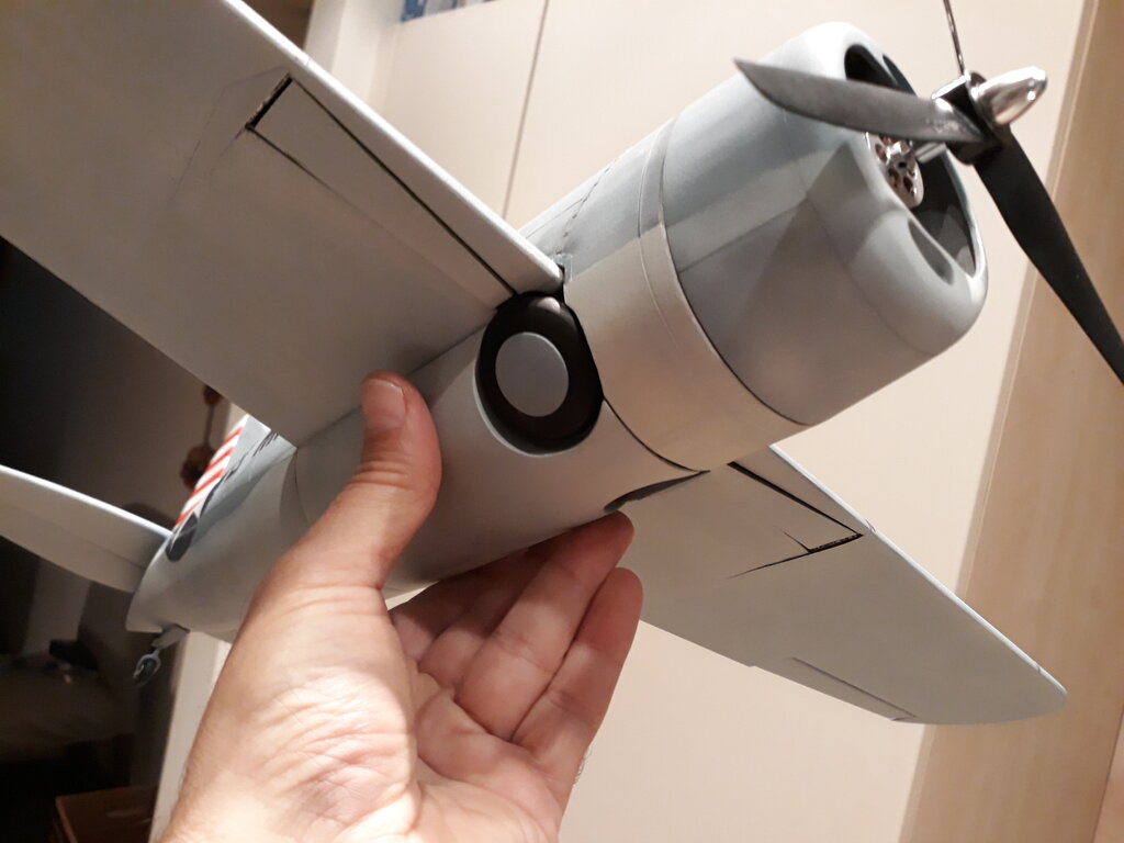

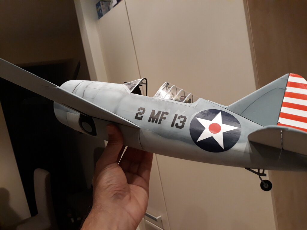

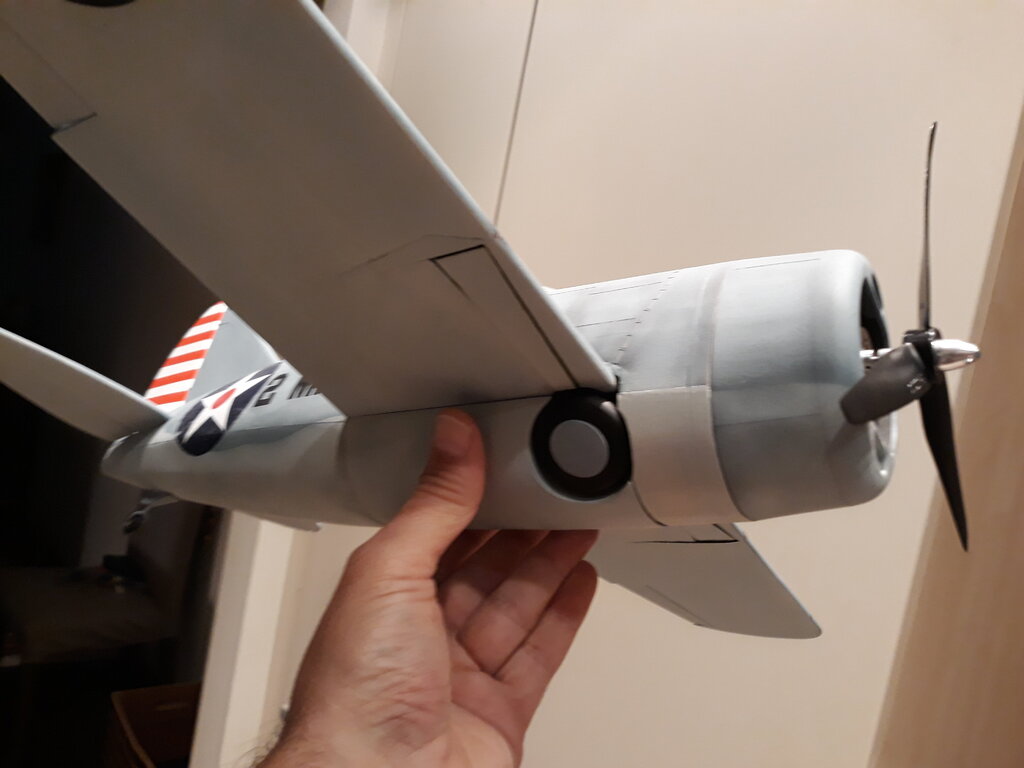

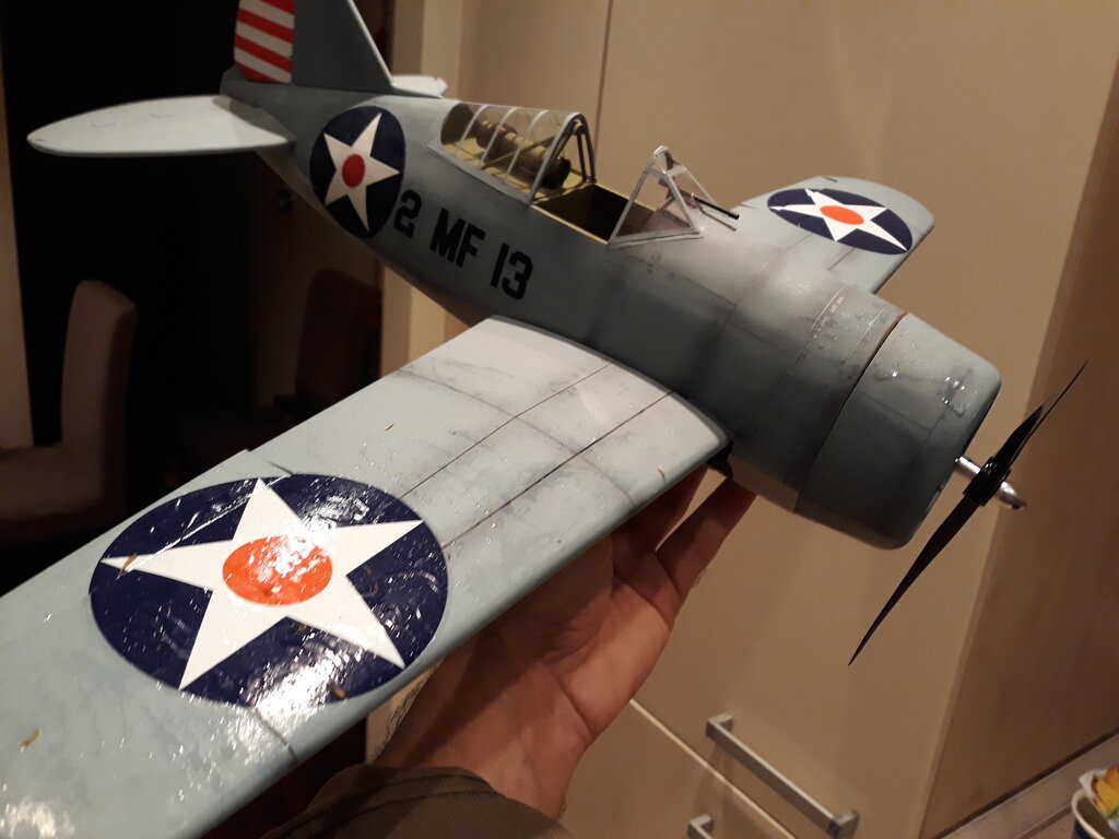

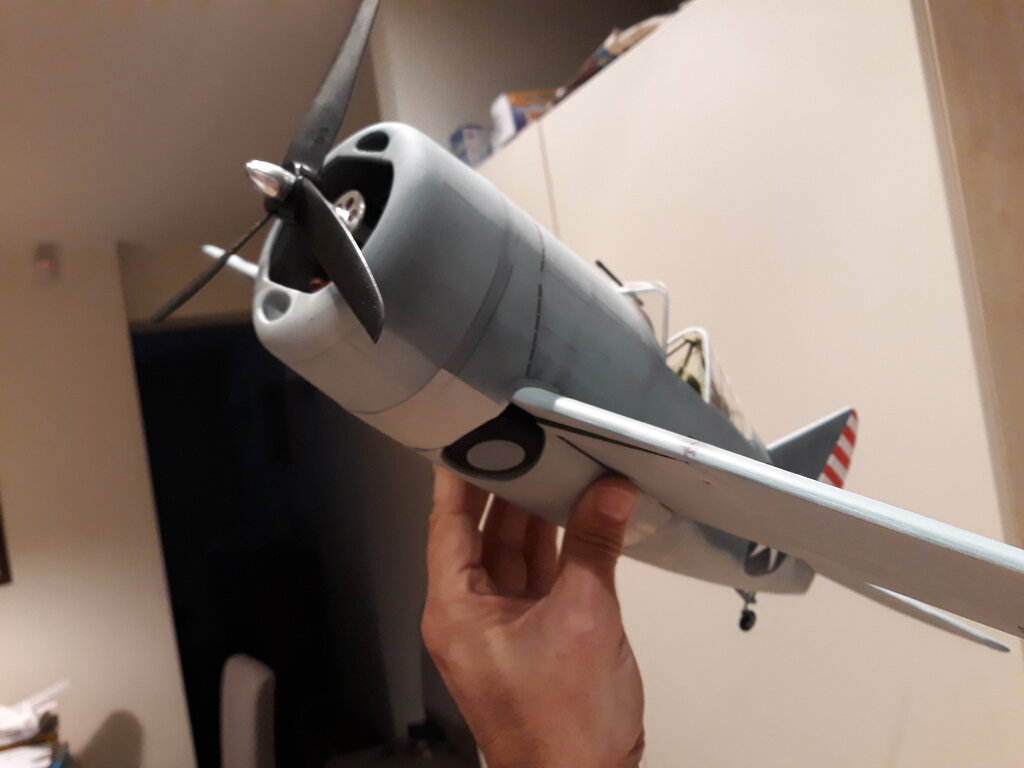

  11. Dobry wieczór, Okazało się przed chwilą że ta parówka lata!!! Ręce mi jeszcze latają po literkach...:) Okazało się, że moc silnika ze śmigłem 7x3,5x3 jest wystarczająca do pociągnięcia modeliku przy obciążeniu o ile dobrze pamiętam 37g/dm. Lata kurcze bardzo stabilnie i co mnie strasznie zdziwiło, nawet powoli. Oczywiście filmu nie mam ale będzie na pewno, bo modelik przeżył bez żadnej szkody. Poniżej parę zdjęć na chwilę przed lotem i jedno po powrocie;) Pzdr, M

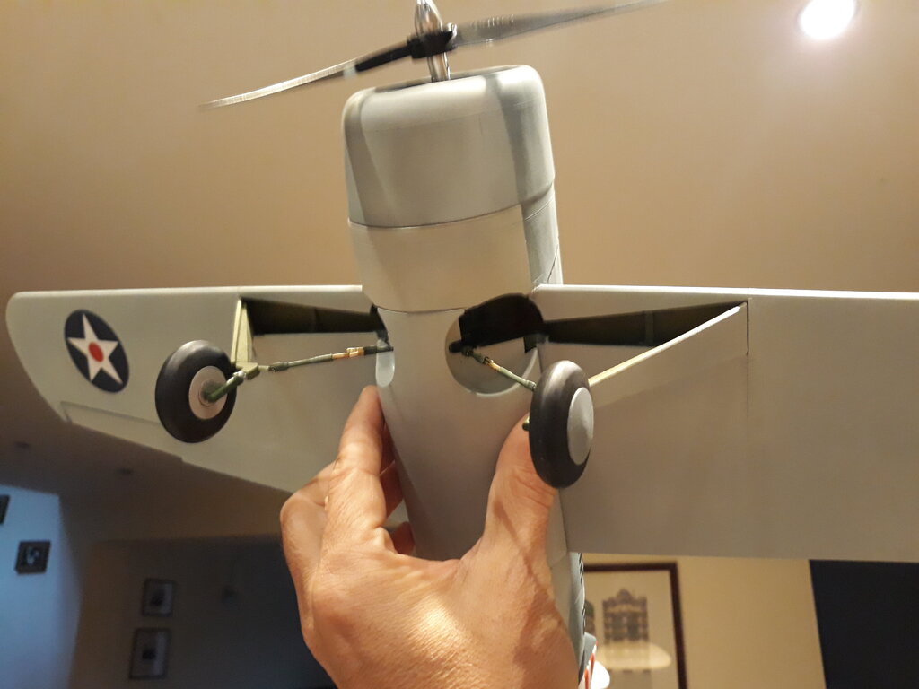

  21. Dobry wieczór, Miało być lato.... a tu już pogodowo właściwie koniec Tego lata moim priorytetem była nauka latania i na nową bunowę czasu nie starczyło, bo co polatałem to albo trzeba było naprawiać, a to silniki różne zmieniać etc i tak zeszło... Ale za to w końcu po wielu niepowodzeniach nauczyłem się latać Foką i już wiem, że bez ograniczenia zakresu wychyleń SW każdy lot to katastrofa. W sumie latanie tym maluchem i kombinacje nad 109ką sprowadzają się do nast wniosków: - foka lata super i teraz kiexy ma dobry napęd, poprawioną sztywność kadłuba i ledwie ponad 60g wagi całk nawet mocne uderzenie w trawę nie czyni szkody ( modelik kiedy miał wzmocnienia kadłuba z miękkiej balsy zamiast sosny i prawie 80g wagi rozbijał kadłub przy nawet średnim krecie) - jeśli modele tzw short kit mają podobne do foki własności lotne to warto spróbować i w tym kier idę. - do napędu spokojnie wystarcza 5g silniczek z BG, a ten który pierwotnie testowałem czyli a 1504 ma dużo za dużą masę i moc nieprop wysoką dla modeli w skali 1:20; - do kilkuminutowych lotów spokojnie wystarcza bat 10g ( dostałem ją od kolegi Grifona z forum - dzięki Patryk!!!) zamiast 16g; - odbiorniczek ze zintegrowanym 7A esc jest super; pasuje idealnie do takich maluchów i jest bezkonkurencyjny cenowo; - modelik 109ki będę kleił na podst doświadczeń z foką - wzmocnienia kadłuba z sosny 5x1mm i max ograniczenie wagi, bo tylko to gwarantuje dłuższe "życie" modelu. - po długich deliberacjach nad doborem kleju, części główne będę kleił klejem wikolowym ( Perfekt G), a rożne wklejki balsowe etc Soudalem lub Uhu. - spasowanie wyprasek i tych piankowych i tych z norm polistyrenu jest świetne jak na modelik tej klasy. To tyle na razie i kilka zdjęć. Pzdr. M

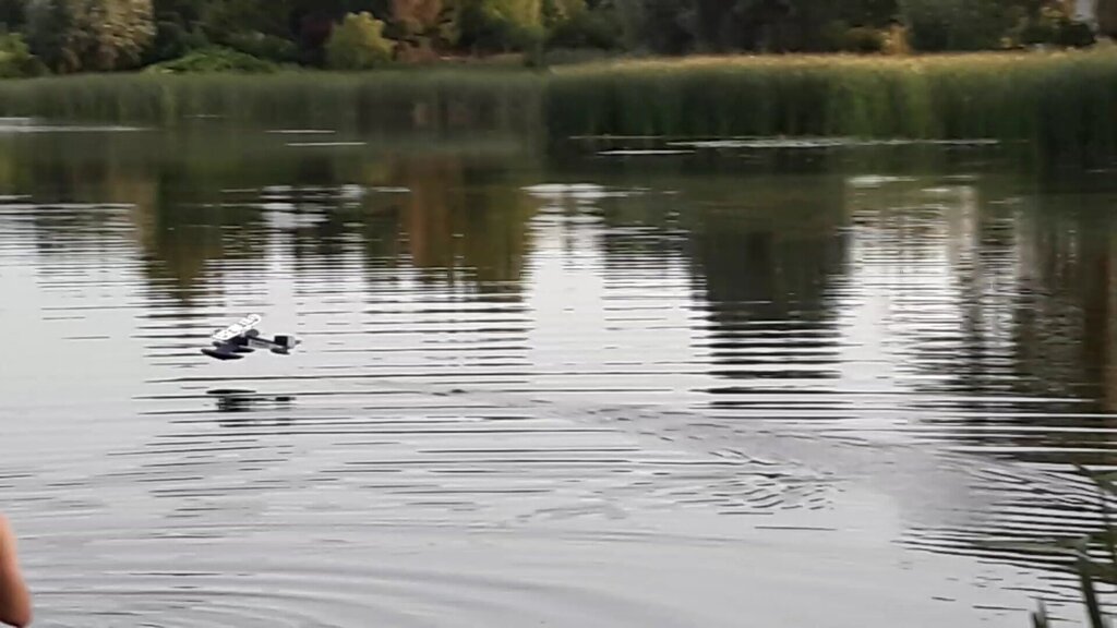

  22. Dobry wieczór, No wreszcie się udało! Ale trochę przygód było: najpierw chyba w kwietniu (koniecznie już chciałem latać - mimo, że model bez pływaków był mocno przeważony na tył) przy oblocie "z ręki" udało mi się go rozdrobnić na elementy podstawowe; potem już straciłem chęci do złożenia modelu ale w końcu "nadludzkim" wysiłkiem weny złożyłem go do kupy i w zeszłym tygodniu oblatałem nad łąką. Ciągle trochę był ciężki na ogon ale latał. Dziś w końcu udało mi się podjechać nad jeziorko z kamerzystą i samolocik poleciał..... nie obyło się bez wizyty w trzcinach ale po 3cim locie wrócił elegancko na pływaczkach. Jak dla mnie to była super przygoda zakończona pewnie ostatnią kąpielą tego lata. Warto było.....;) sorki, że to tyle trwało... Pozdr M
