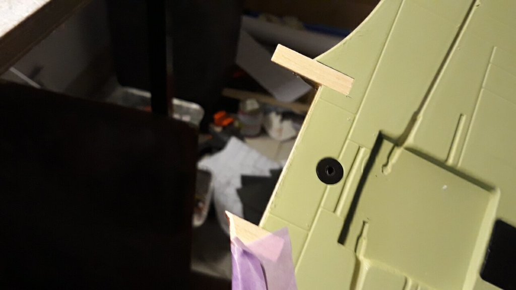

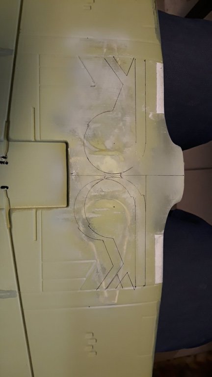

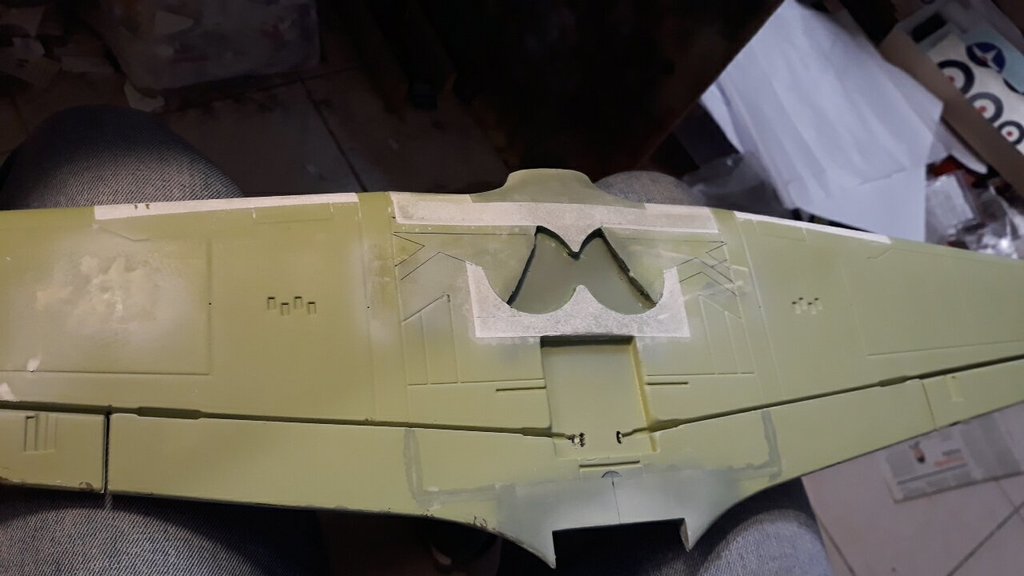

Dobry wieczór, Wnęki podwozia i kółeczka w przymiarce. Jeszcze zostało sporo pracy przy dalszym oklejaniu skrzydel i zamontowaniu napędu lotek. Pzdr, M -

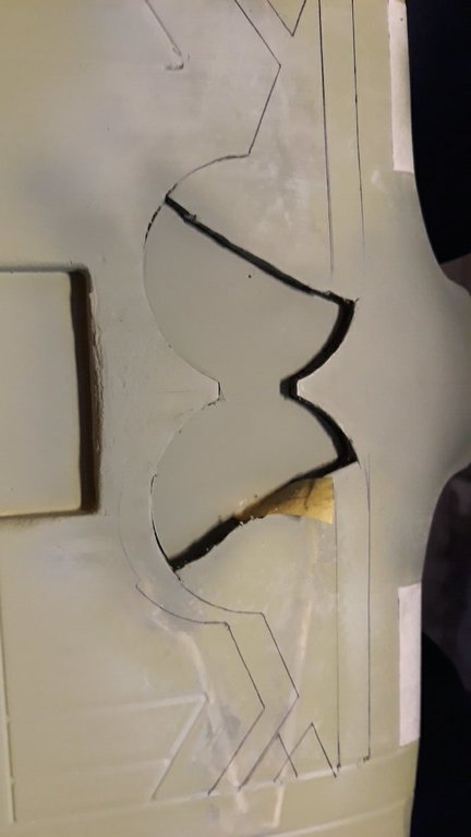

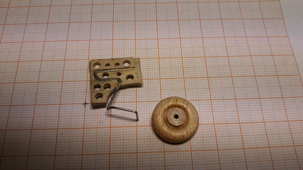

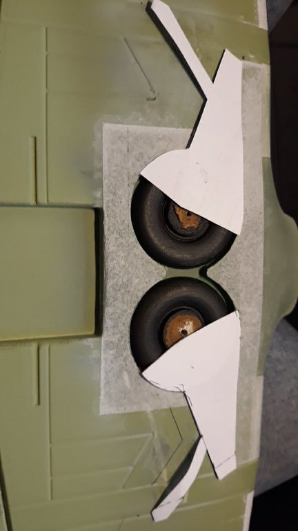

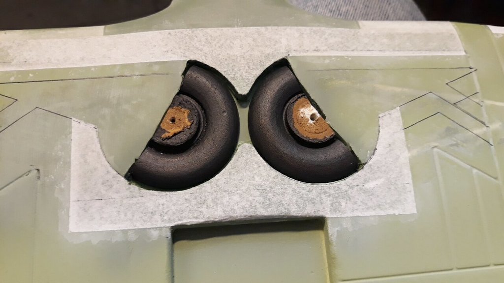

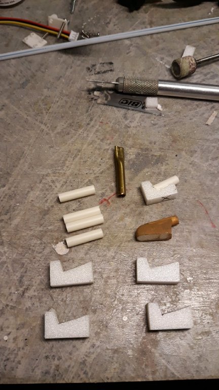

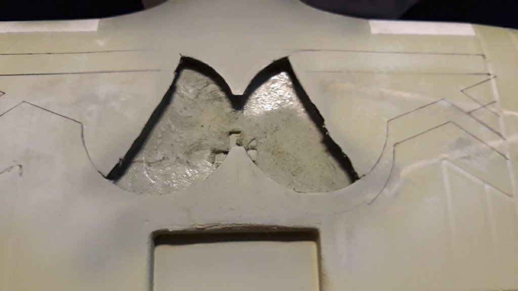

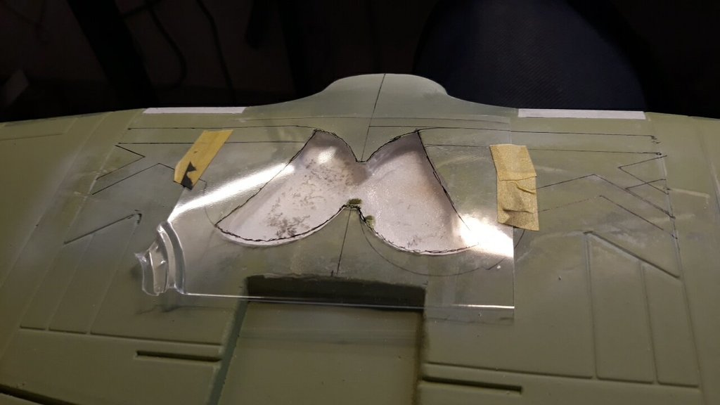

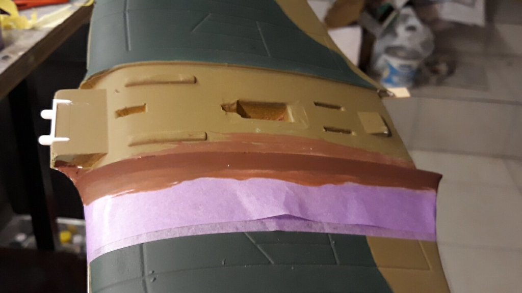

Dobry wieczór, Chciałbym żeby "schowane" podwozie nabrało trochę realizmu; wyciąłem dość płytki kawałek pianki aby nie zmniejszyć sztywności płatów. Jeszcze obróbka krawędzi i atrapy kółek trzeba będzie wykonać. Cdn. Pzdr, M -

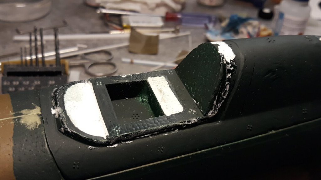

Dobry wieczór, Trochę się spóźniłem ale zabrałem się za malowanie usterzenia i trochę czasù zleciało...cdn. Pzdr, M -

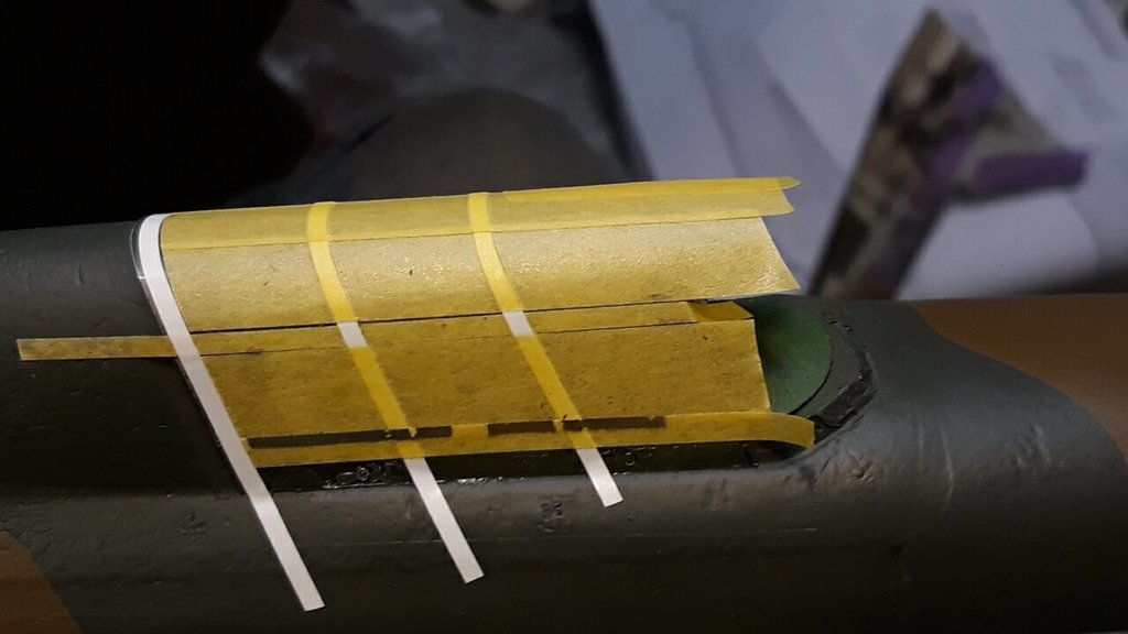

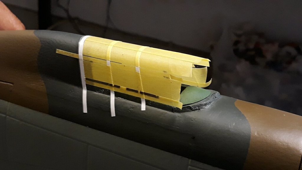

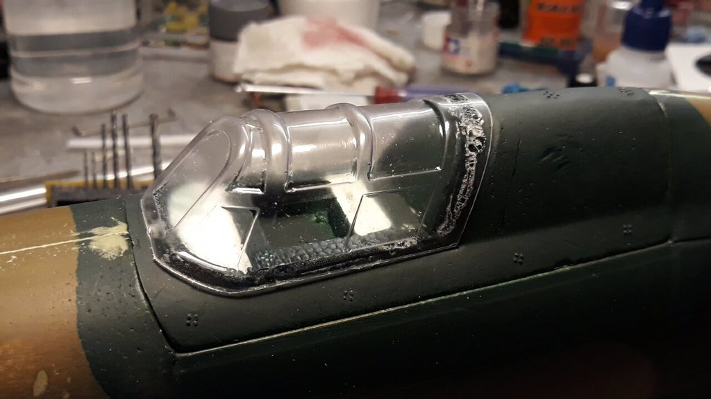

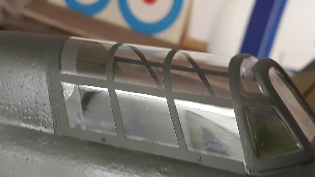

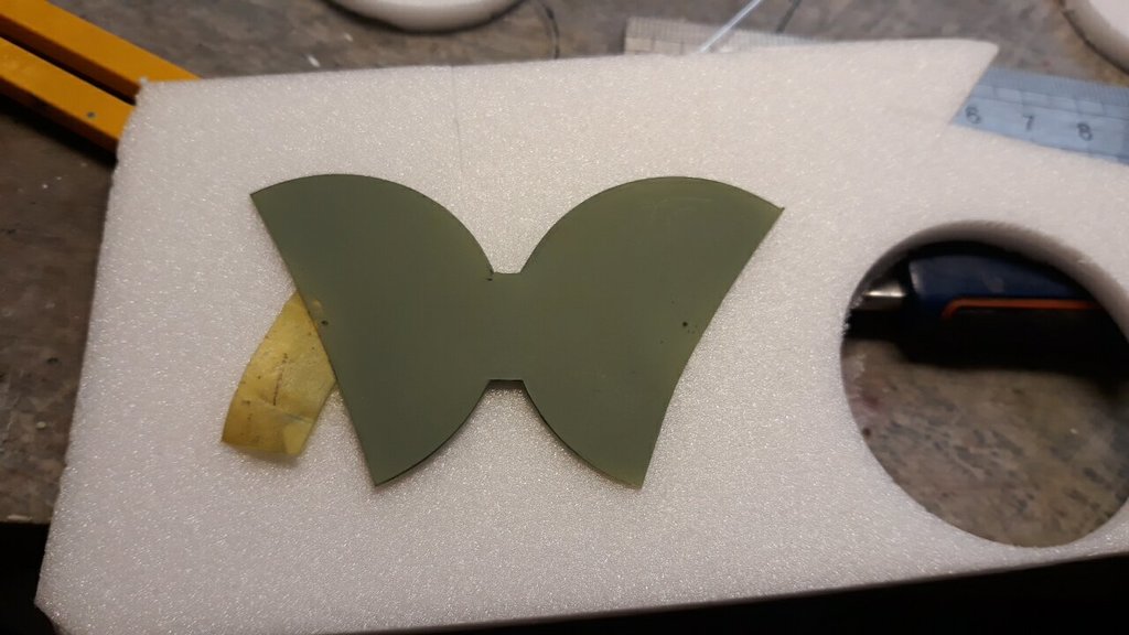

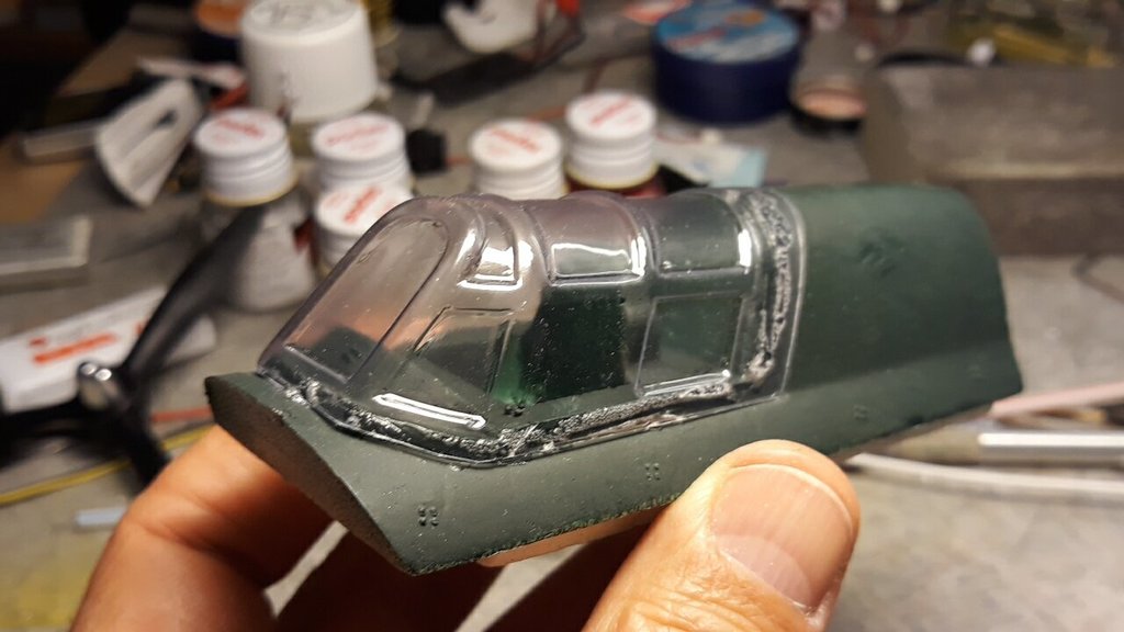

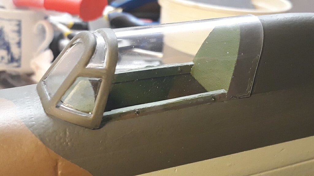

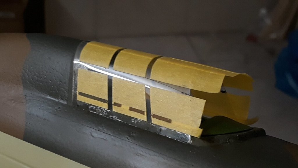

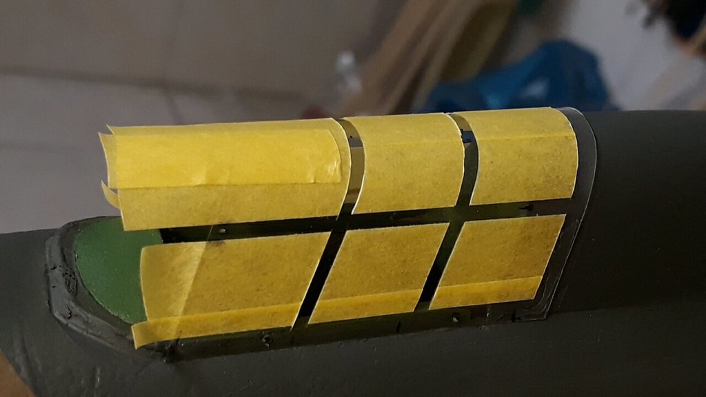

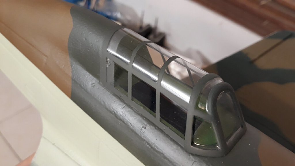

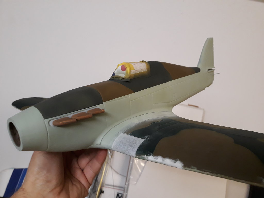

Dobry wieczór, Żeby ramki kabiny nie były żółte/białe od wewnątrz, spróbuję je pomalować najpierw na samej osłonie, a potem przykleję pomalowaną taśmę tamiyi. Mam nadzieję że jutro zobaczymy jak to wyszło. Cdn. Pzdr, M -

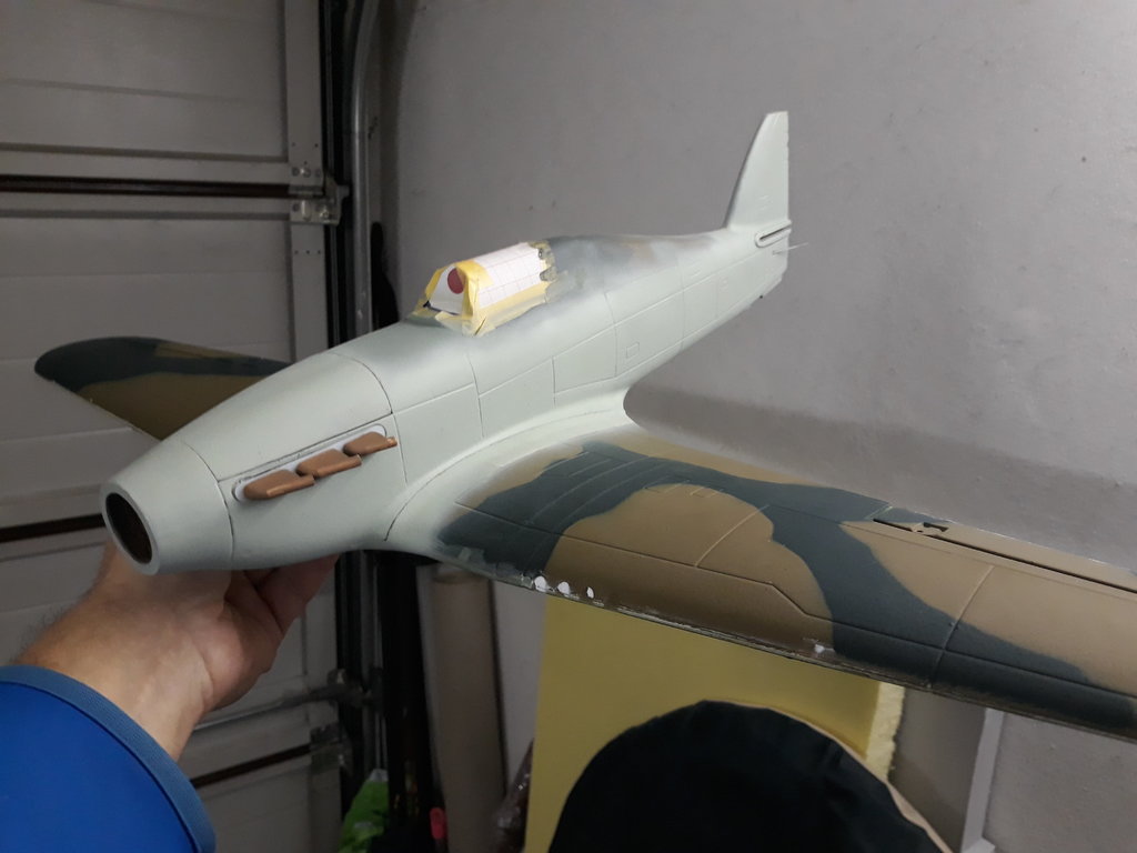

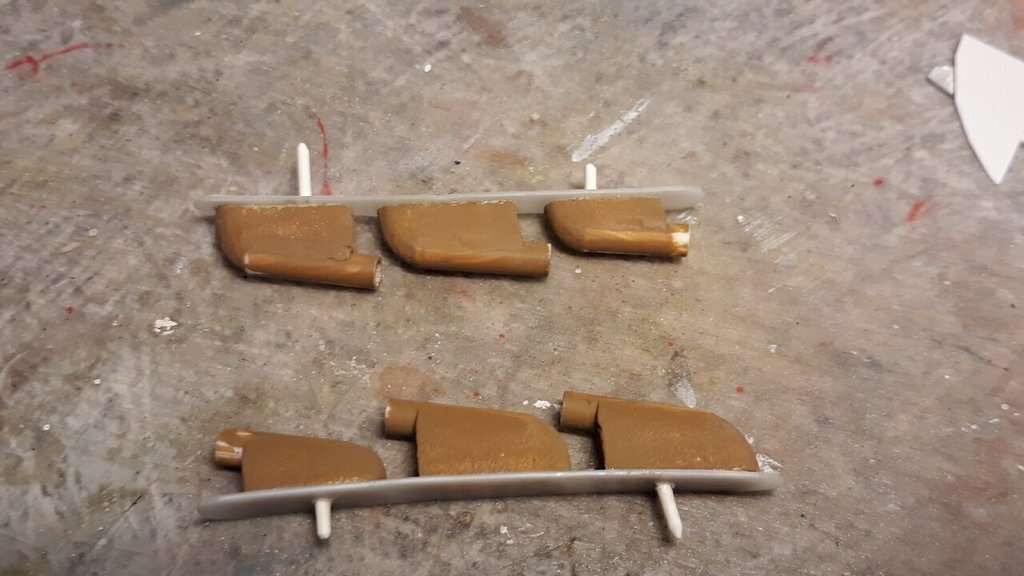

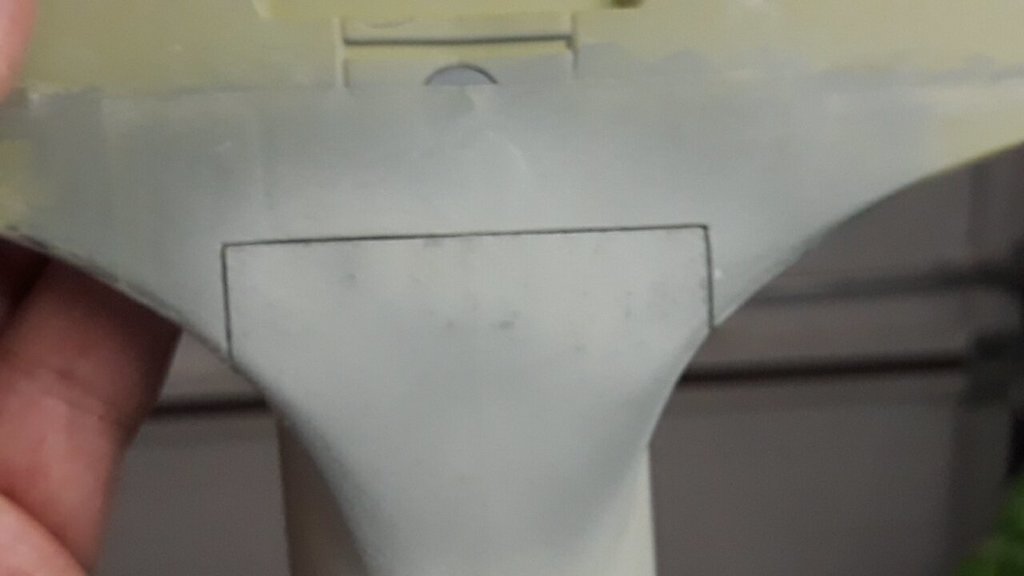

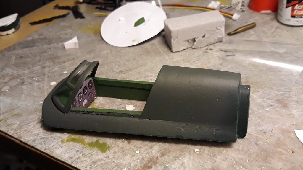

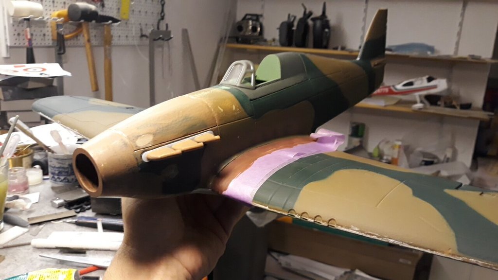

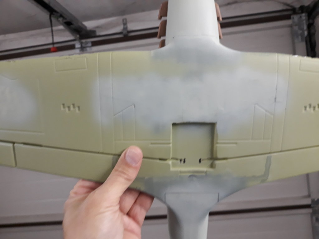

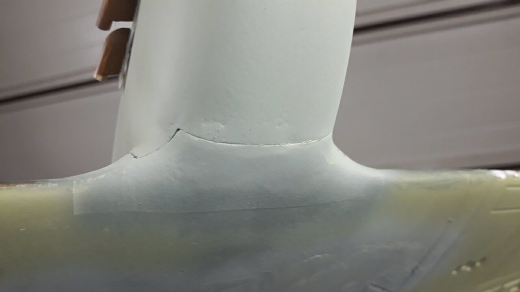

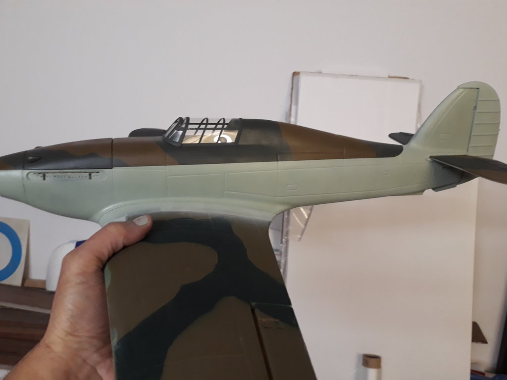

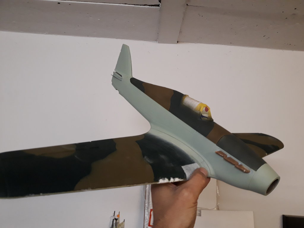

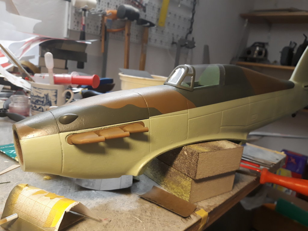

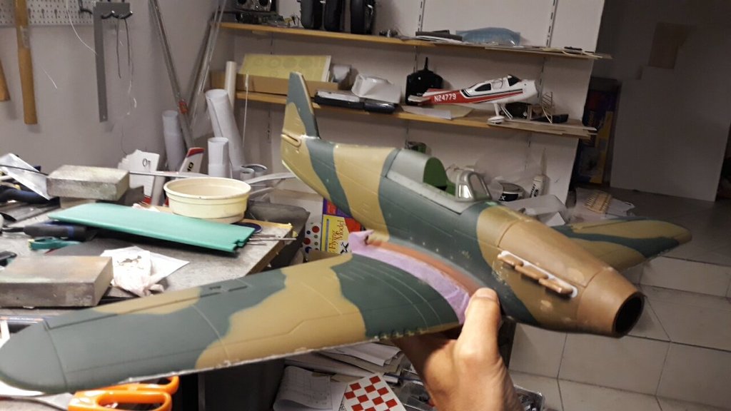

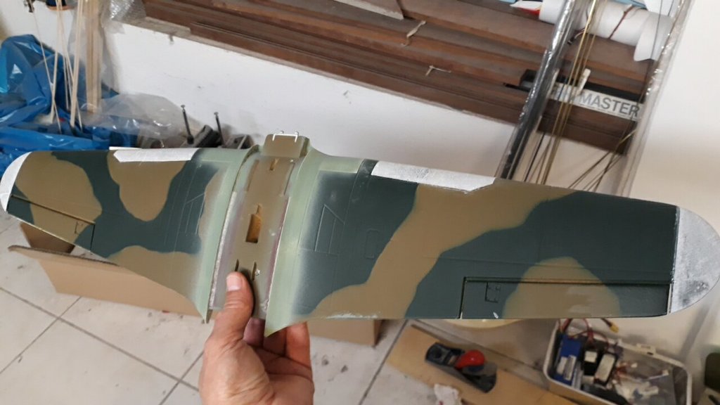

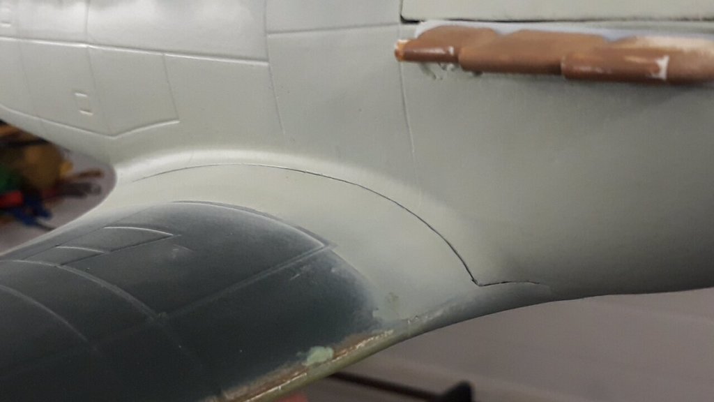

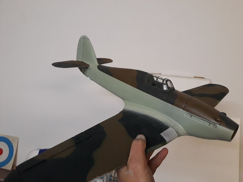

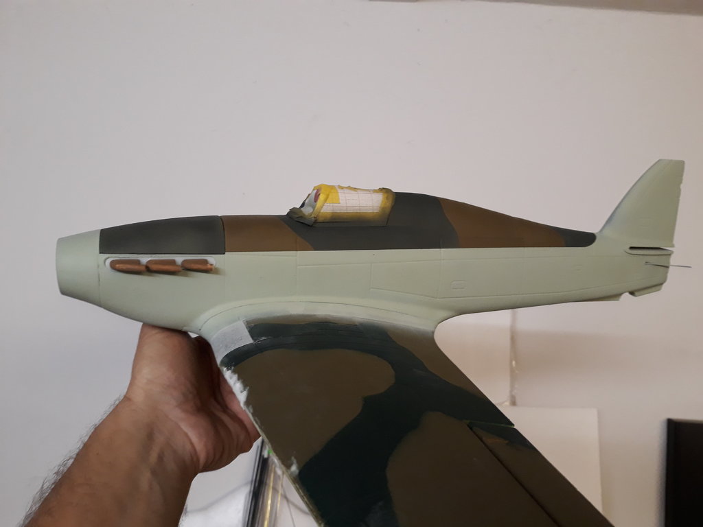

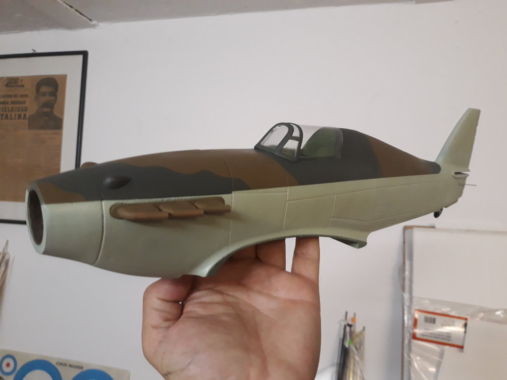

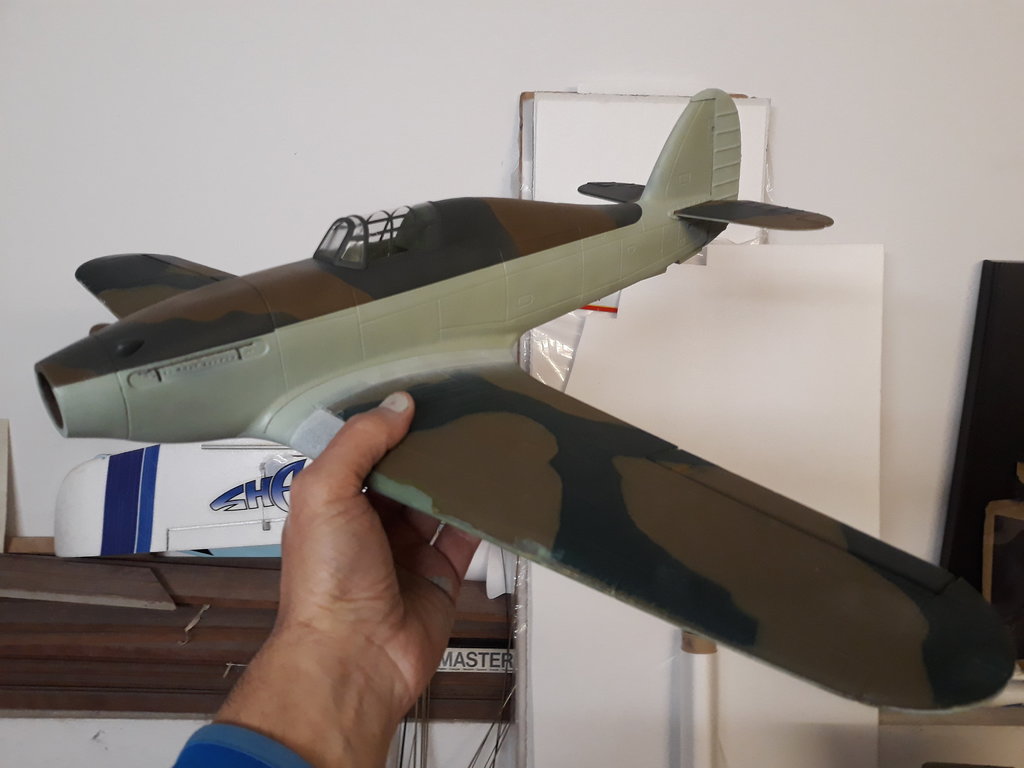

Dobry wieczór, Poszło mnóstwo szpachlówki i czasu zabrało to sporo ale przynajmniej przejście kadłub-skrzydło zrobione. Większość krawędzi obłożona pap jap. I kadłub wstępnie pomalowany; schemat malowaniaz lotniskowca Glorious wiosna 1940. Teraz będę męczył atrapę podwozia bo w oryginale wszystko skopsane zostało strasznie, musiałem szybko zaszpachlować żeby na to nie patrzeć:).cdn. Pzdr, M -

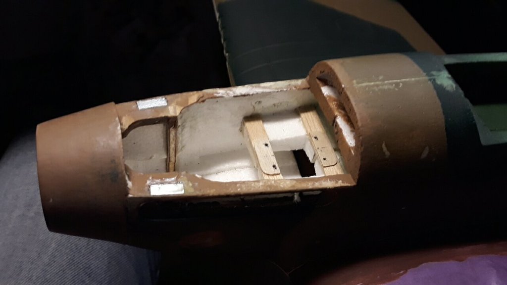

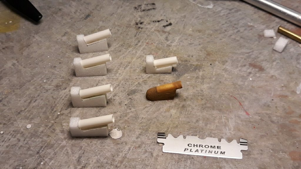

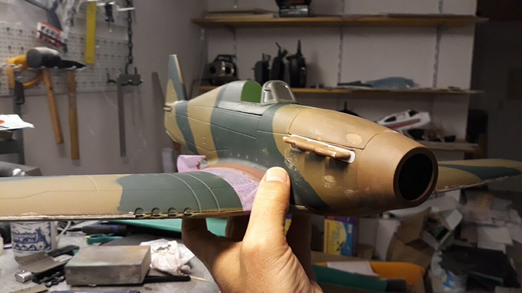

Dobry wieczór, Trochę z doskoku ale ostatnio na pełnej mocy prace trwają. Przede wszystkim udało mi się (czego niestety nie sfotografowałem) upchać cały sprzęt w dziobie bez jakichś większych problemów i okazało się że model pięknie się wyważa! Trochę nawet na dzióbek się skłania mimo, że założyłem oryginalne "pancerne" druty napędu lotek. Model ze wszystkim (3 serwa, bateria jak na zdj wyżej etc) ważył 158 g! Czyli połowa tego co waży oryginalny zestaw arf. Tak się ucieszýłem z tej próby, że zabrałem się do robienia różnych detali; makieta to nie będzie ale postaram się różne koszmarki podmienić na trochę lepsze. Cdn. Pzdr. M -

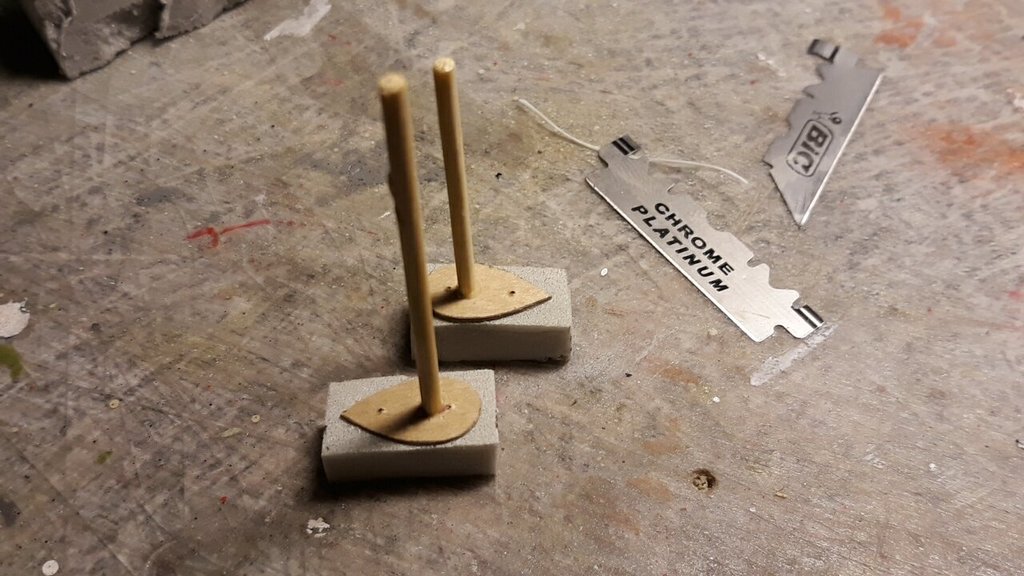

Dobry wieczór, Skrzydła górne sklejone, wszystkie linki zamocowane. Czas zabrać się za montaż olinowania skrxydeł; zastrzały to pręcik węglowy 1mm, listewka sosnowa 1x2mm i obudowa balsą dookoła bo będą bejcowane. Chociaż to nie będzie tak jak w oryginale, ale spróbowałem zrobić małe blaszane zaczepy do linek, bo takich jeszcze nie robiłem; wykonałem próbę "zmęczeniową" i powinno trzymać (blaszka z obudowy dyskietki) a jak będzie wyglądać się zobaczy. Cdn. Pzdr. M
