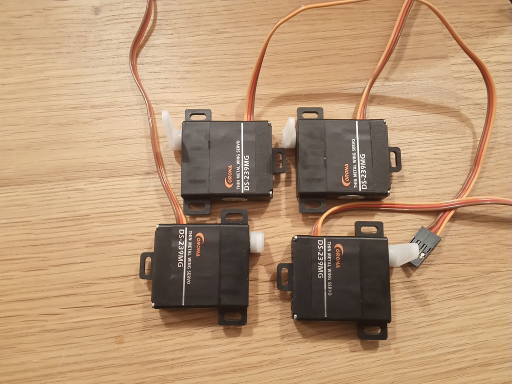

  9. Hej Michał jakie miałeś serwa? Ja powoli kończę skrzydło do Blade-a i montuję tam Corony niskoprofilowe mam nadzieję że nie zawiodą. Pozdrawiam Daniel.

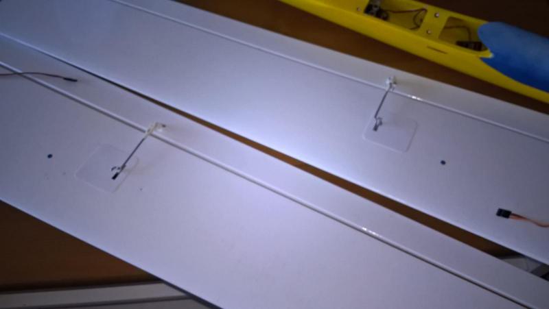

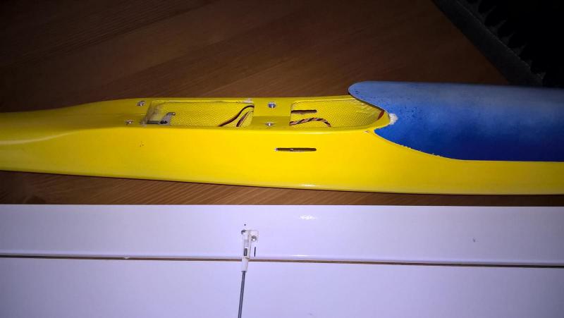

  20. Odnośnie zamówień z Chin są już w Holandii. Co do naszych sklepów to jest różnie na stronie jest dzwonię nie ma☹️ Spektrum ma rewersy ale klapy będą na Y-kablu, a chcę aby serwa były tak samo ułożone w obydwu połówkach skrzydła. Próbowałem odwrotnie ale orczyk serwa w jednej połówce ociera o osłonkę tegoż serwa.
  21. Spokojnie Panowie jeszcze do ogarnięcia skrzydła czekam na przesyłkę z Dalekiego Wschodu. Rewers serwa i złączkę Mpx. Jakoś nie mogłem w Polskich sklepach znależci owych elementów .

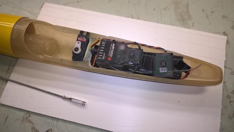

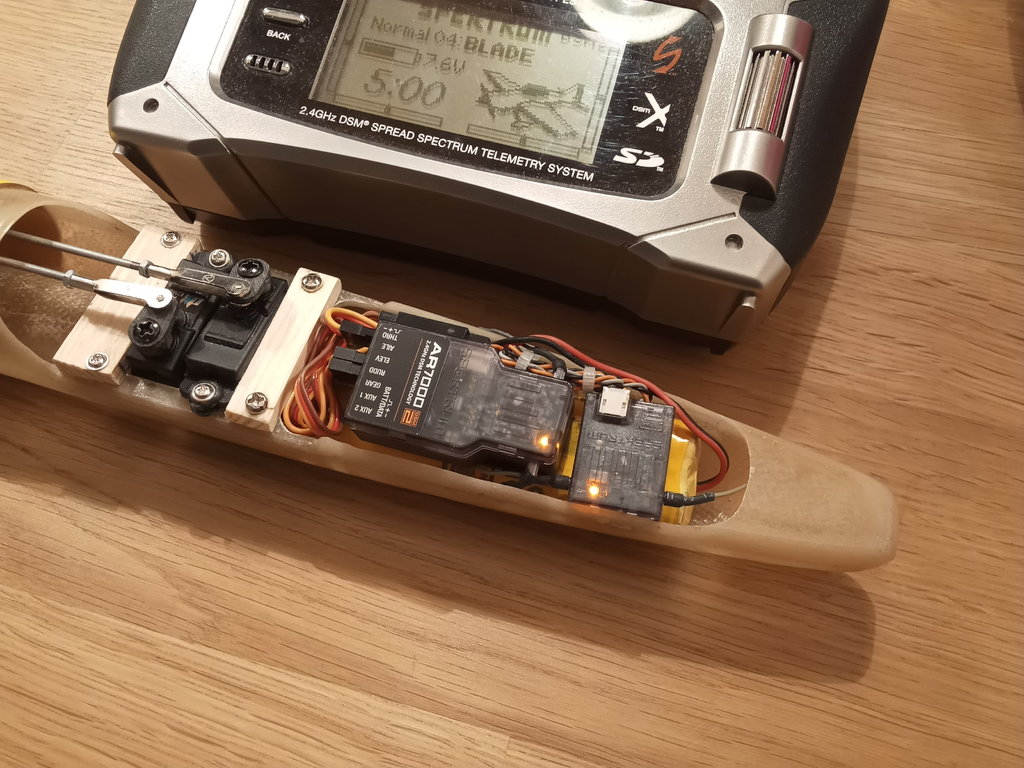

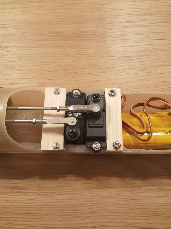

  22. Satelita jednak zostaje. Przeniesiona na tył tak będzie chyba dobrze?
  23. Nad starannością popracuję w przyszłym modelu tym modelem chcę sprawdzić swoje umiejętności i jest to pierwszy model (u mnie) o takiej konstrukcji i z takich materiałów. Wiem jakie błędy popełniłem i ubolewam nad tym. Co do odbiornika latam tylko na ar 7000 mam ich sporo więcej wykorzystuję. Co do satelity to faktycznie może z niej zrezygnuję.
  24. Niestety nie wejdzie za serwa jest tam komora na dodatkowy balast też mam obawy, dać jeszcze piankę? Odbiorniki są przyczepiane na rzep do akumulatora.
  25. Powoli dochodzi elektronika... Ciekawe jak będzie z jakością sygnału przy takim ułożeniu odbiornika i satelity?
