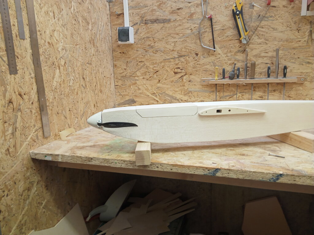

Nie ma jak radocha z budowania. Powodzenia. U mnie odezwała się dawna kontuzja ręki, efekt młodzieńczej jazdy motocyklem. Delfin na razie odpoczywa. Naprawdę fajna budowa. Muszę kiedyś spróbować tą metodą. Jeszcze raz Powodzenia.

Faktycznie trochę to "pancernie" wygląda. Chcę zmieścić się w 1200g do lotu. Narazie jestem na dobrej drodze?.

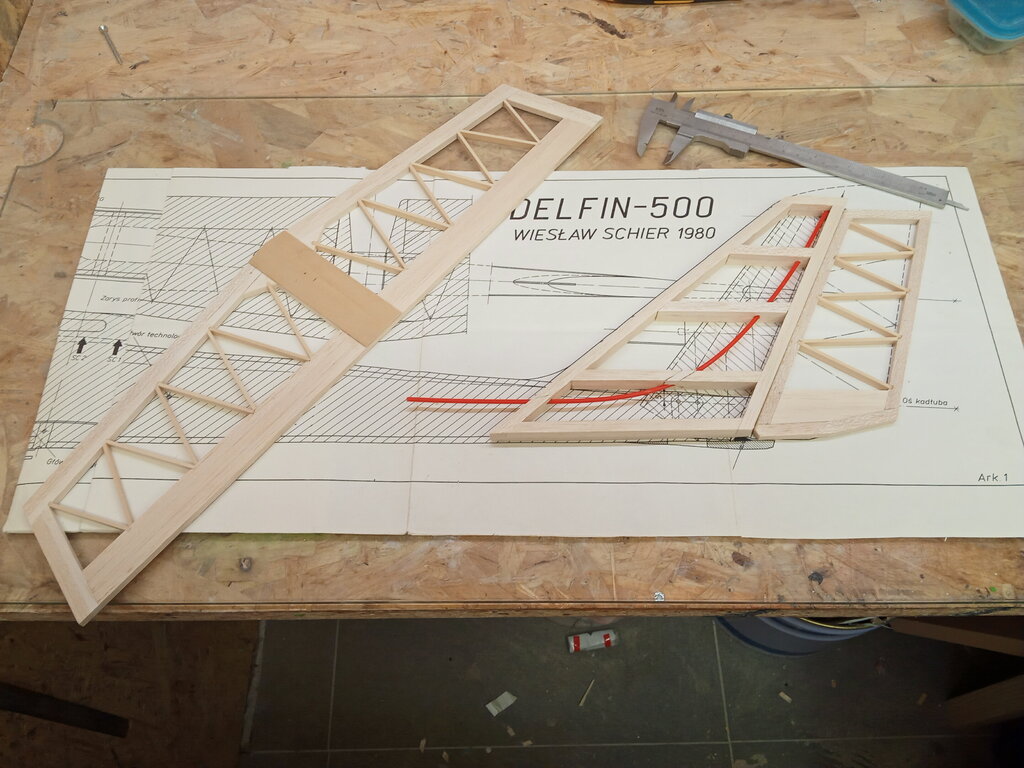

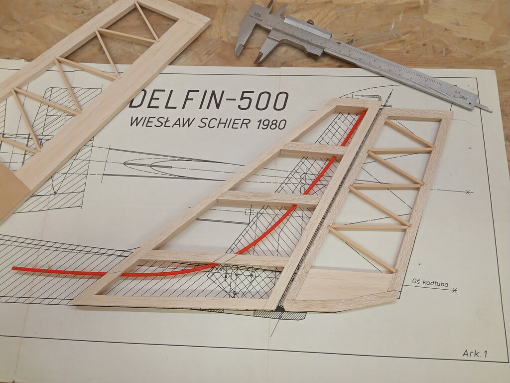

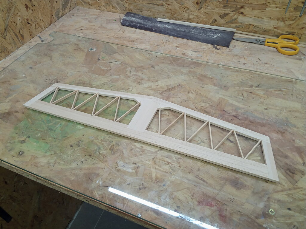

Działamy dalej trochę mniej czasu ale zawsze coś. Powoli powstaje lewe skrzydło w prawym wycięte miejsce na lotkę i klapę.

Skrzydło będzie z kesonem.

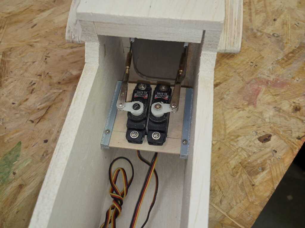

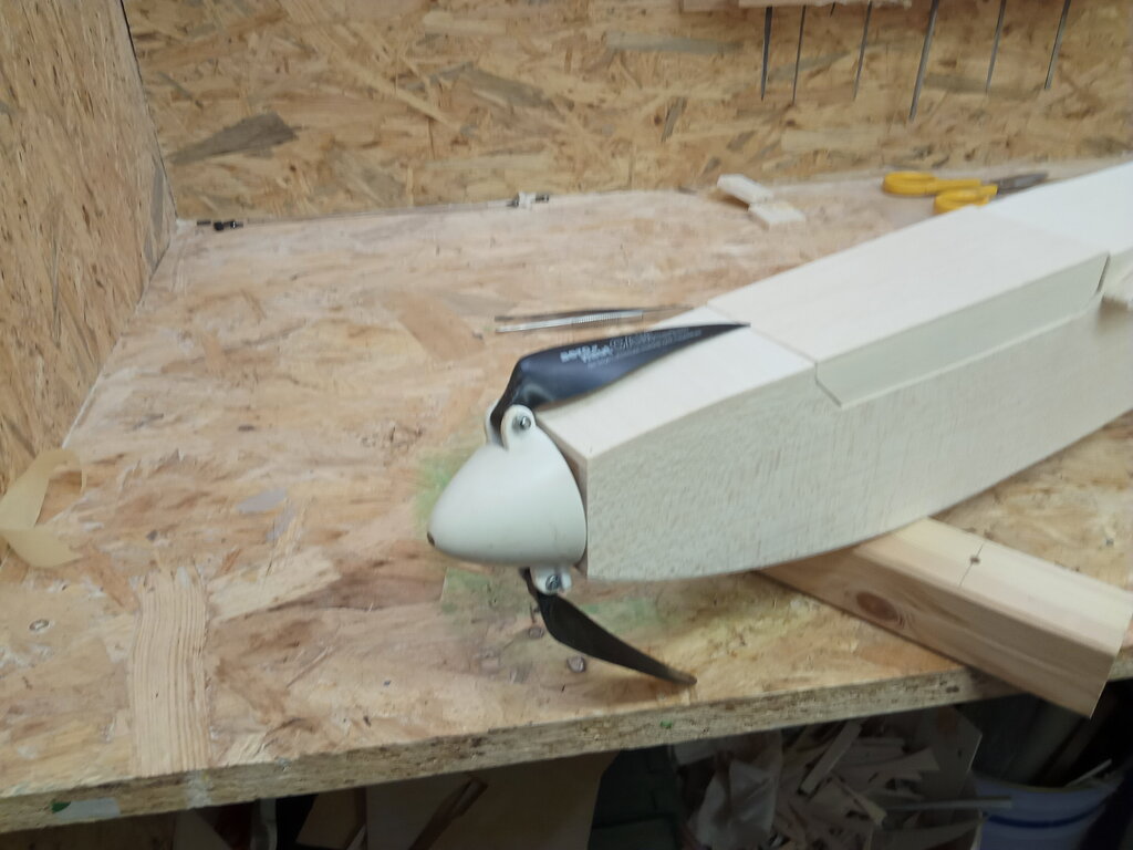

Dzisiaj powstała półka (szuflada) na serwa. Blokowana dwoma wkrętami, po odkręceniu łatwo wysunąć. I jeszcze przymiarka kołpaka. Kołpak od Easy Glidera, łopatki ładnie się składają na kadłub.
Przymiarki są na sucho. Do klejenia jeszcze chwilka, plany będą zabezpieczone folią przezroczystą oczywiście. Dziękuję za wyłapanie błędu ortograficznego?.

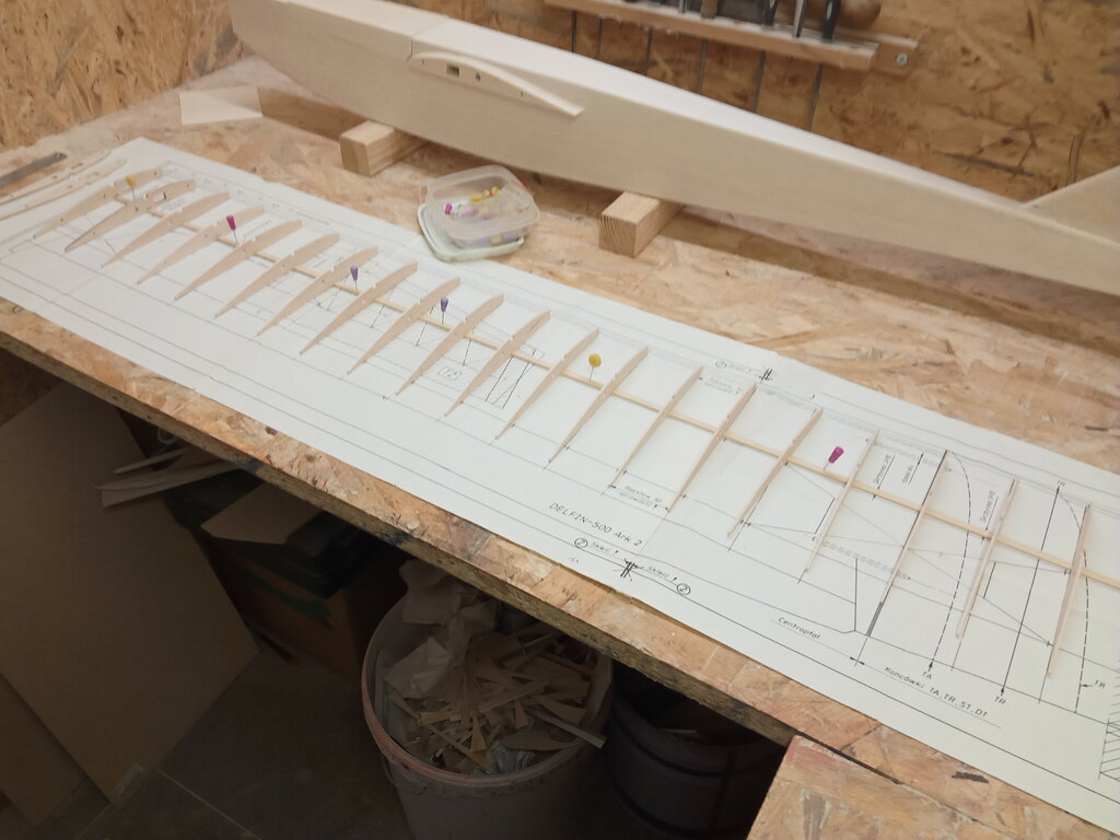

Prac ciąg dalszy... Powoli przymierzam się do budowy skrzydła. Narazie przymiarki. Czy wiecie gdzie można kupić jeżeli wogule można listewki sosnowe powyżej metra długości? Szukam przekroju 5x3mm.
Górne krawędzie będą zaokrąglone, dół natomiast zostanie kańciasty. Dolna powierzchnia to sklejka 1mm.
Racja żebro?, naleciałości jeszcze z budowy żaglowców

Kadłub i usterzenie to była najłatwiejsza część. Teraz skrzydło. Jedna połówka będzie miała 125 cm. Zastanawiam się nad zrobieniem klap. Oczywiście Arku mogę zrobić ksero. Dobrze że pytasz bo już jeden kolega pytał o skserowanie. W tygodniu będę kserował. Podaj mi na priva adres do wysyłki.
