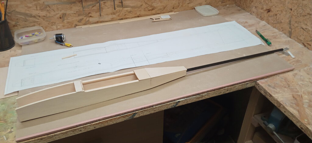

  4. Tak. Zanim doszła półka wstępnie wyważałem model. Docelowo będzie pakiet pojemności 3000mAh 3s.
  5. Tak, półeczka jest gotowa...
  6. Trochę elektroniki....
  7. Pierwsza przymiarka.... Jeszcze kabinka i elektronika....

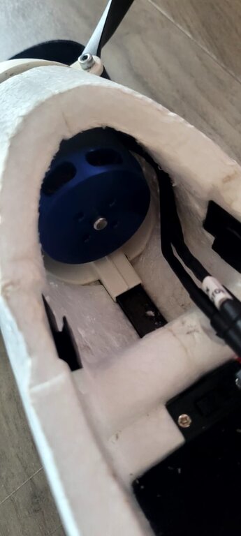

  9. Zastanawiam się czy jednak nie dorobić noska i zastosować taki silnikhttps://modelemax.pl/pl/xpower-silniki/36034-xpower-silnik-xc3223-10-ls

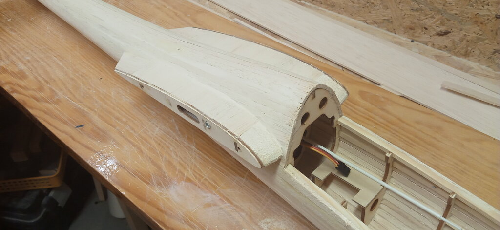

  10. Prac ciąg dalszy... Kadłub pokryty tkaniną szklaną i poszpachlwany elementy sterów również. Prysnołem również szpachlówką w spray-u i jeszcze trzeba popracować na powierzchnią kadłuba.

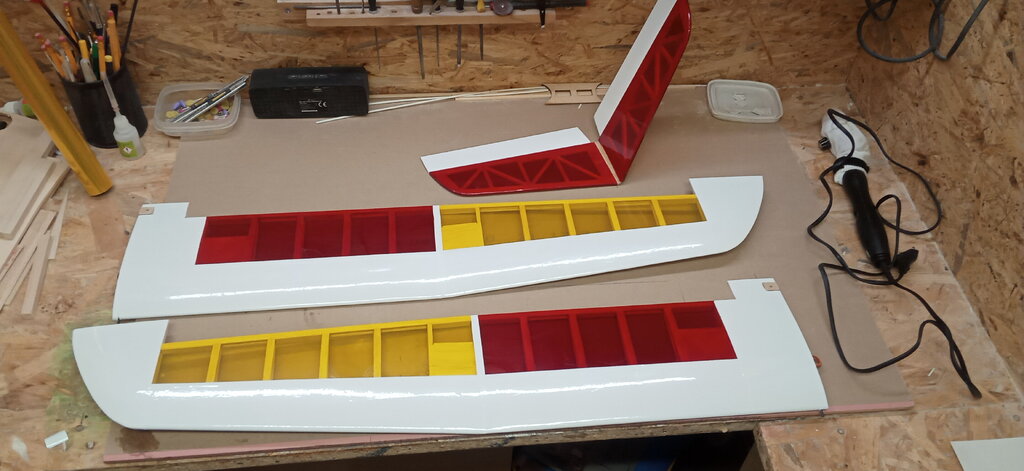

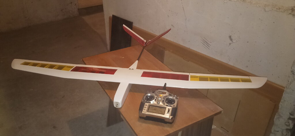

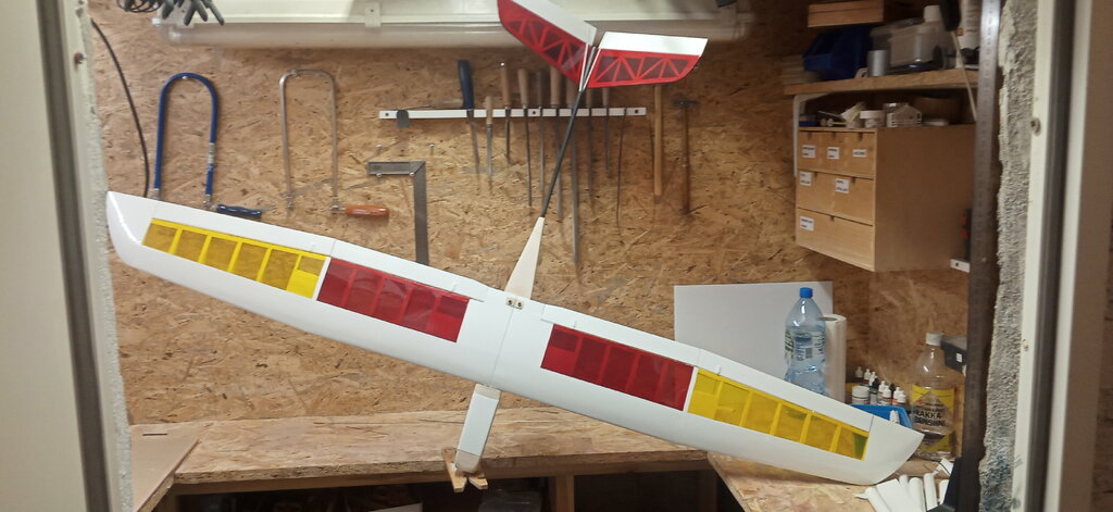

  11. Po "chwilowej" przerwie.... Skrzydła oklejone folią Kavan...

  13. Cześć. W modelach Multiplexa nie musisz nic ustawiać z skłonem ani wykłonem silnika. Jeżeli prawidłowo przyklejisz wręgę silnikową to będzie ok. Miltiplexy naprawdę fajnie latają.

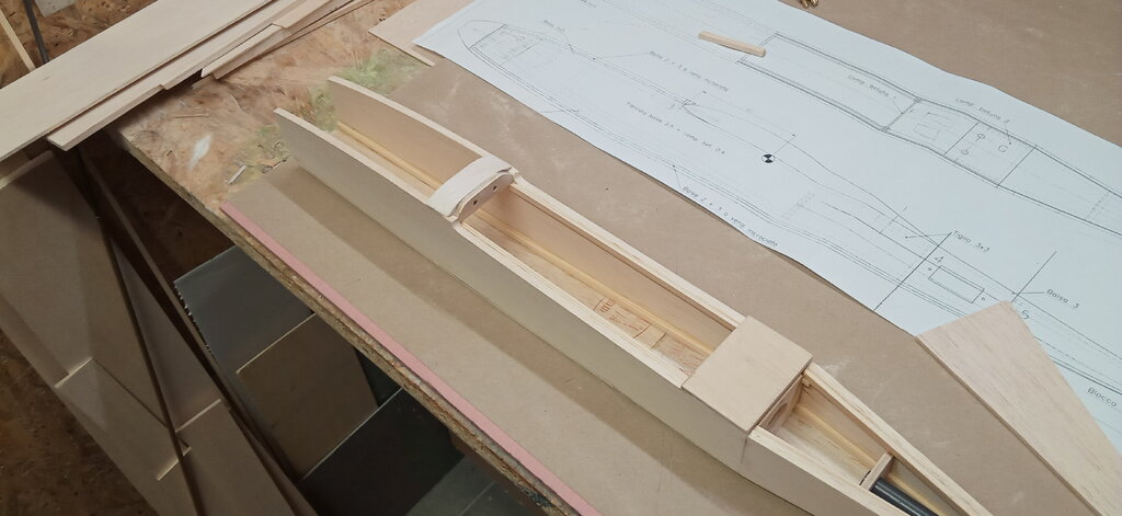

  16. Jeszcze "trochę" szpachli i dużo szlifowania.

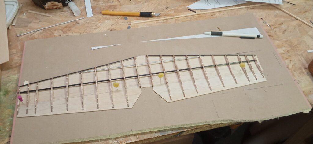

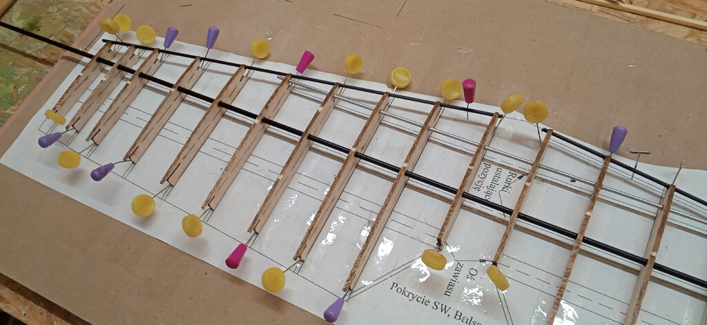

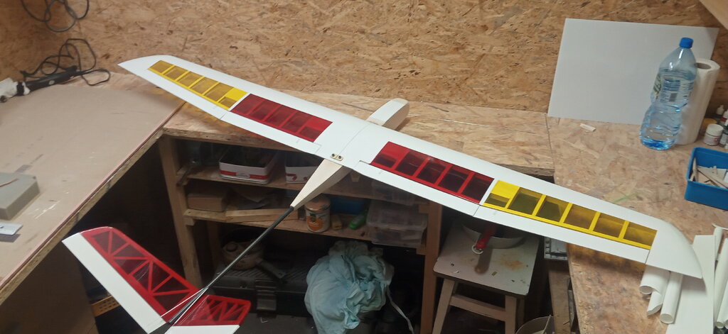

  20. Działamy dalej... Przymiarka skrzydeł. Natarcie już zrobione. Jeszcze końcówki skrzydeł do zrobienia. Napęd multipleksa pod 3s. Będzie jednak kołpak.

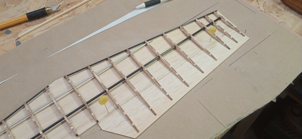

  21. Skrzydła prawie skończone. Zostało do zrobienia natarcie i zakończenie skrzydeł. Zastanawiam się czy nie dorobić hamulców areo, lub klap?
  22. Silnik? Coś około 1.5 kg ciągu. Co do noska to jeszcze nie wiem najlepiej było by dać przedłużenie osi. Zawsze to mniej psuje sylwetkę szybowca. Serwa od SK i SW w kadłubie plus bowden. Serwa to tower pro na metalowych trybach. Napęd pod 3s.

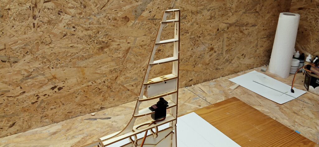

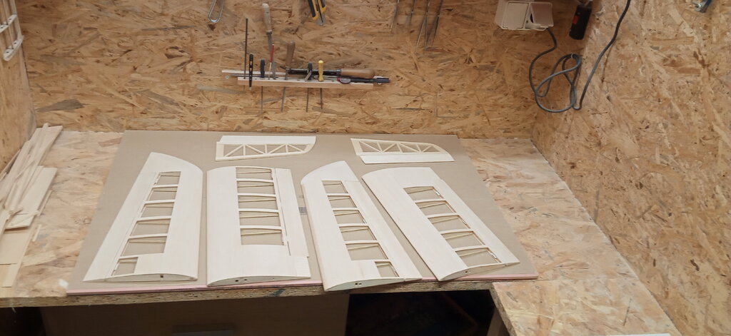

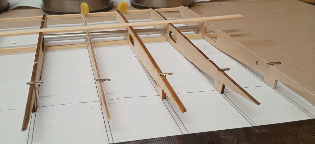

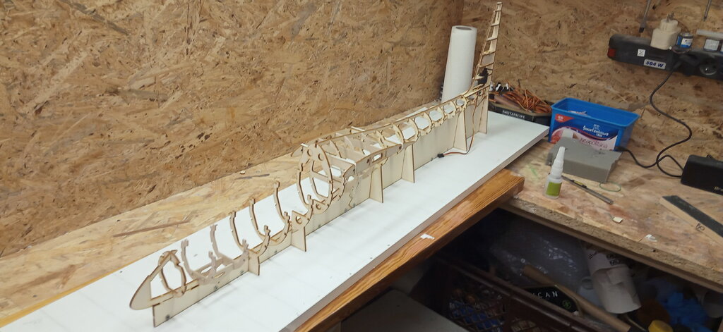

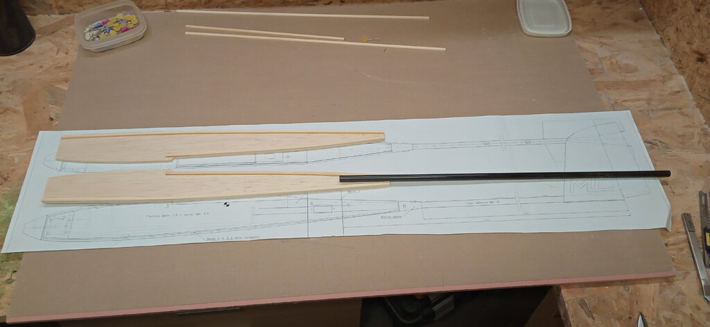

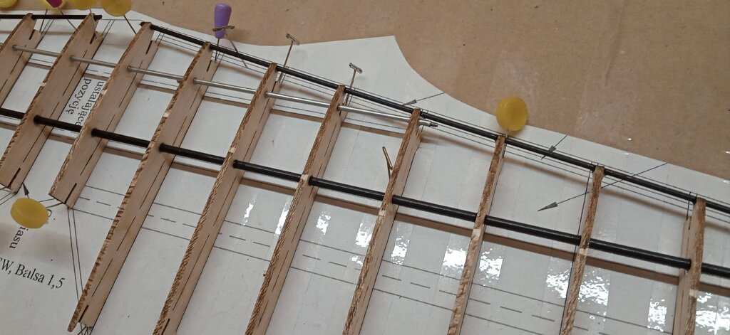

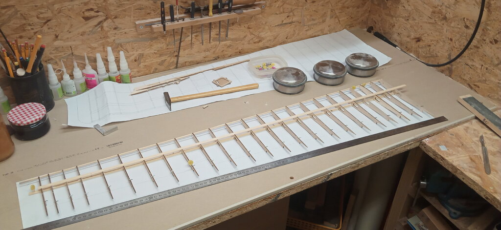

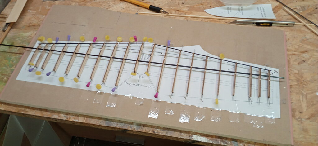

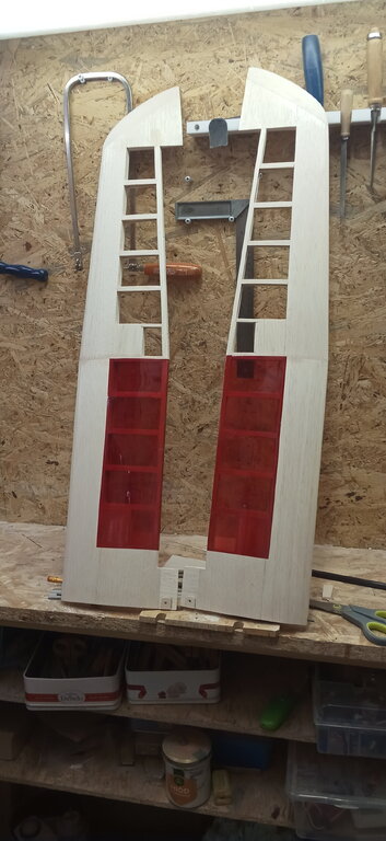

  23. Budujemy dalej ... Skrzydła

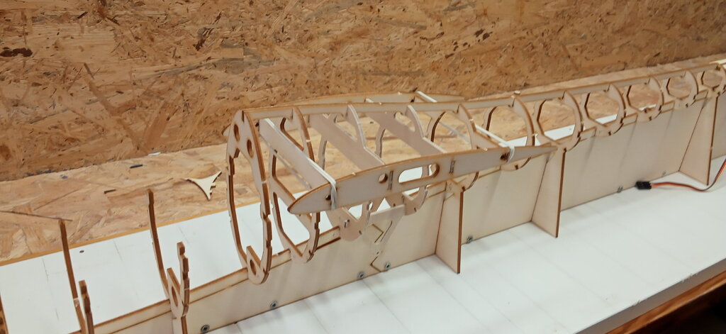

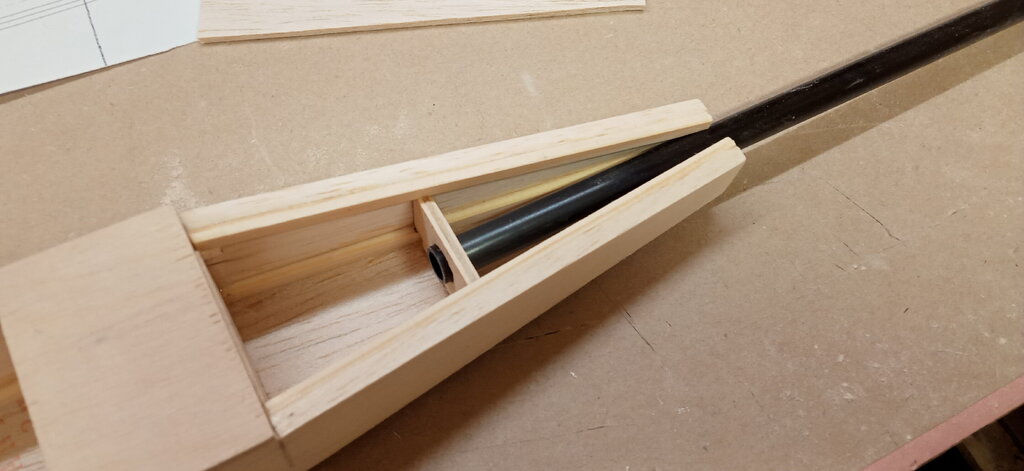

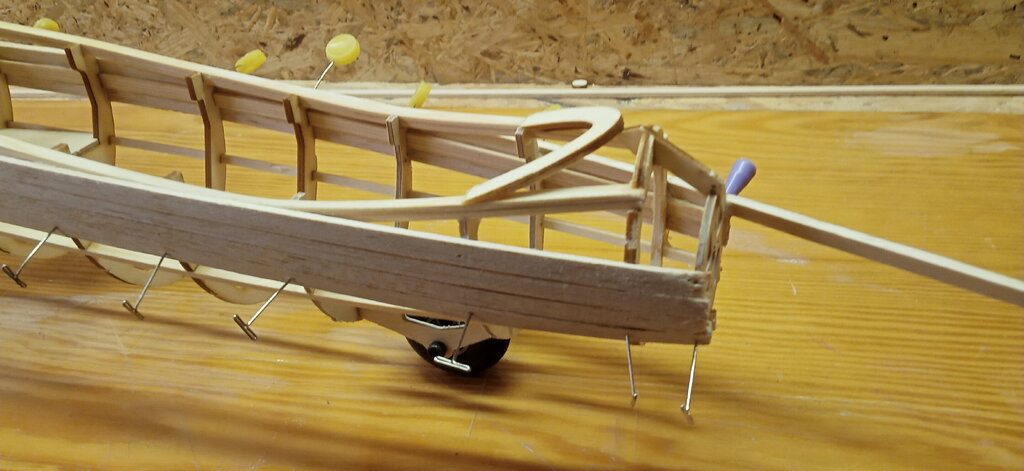

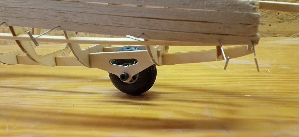

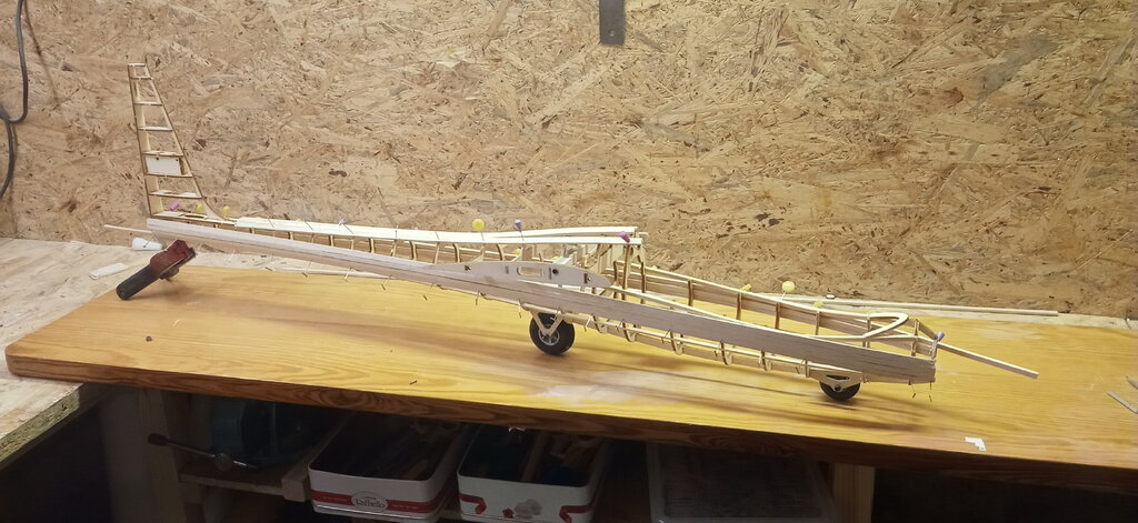

  24. Powoli budujemy dalej.... Kadłub prawie oklejony.

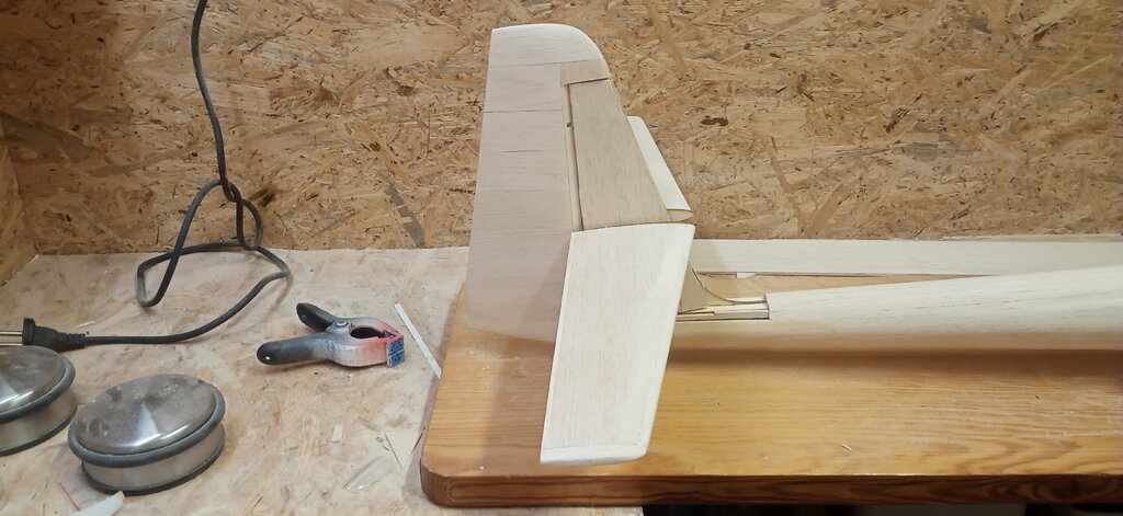

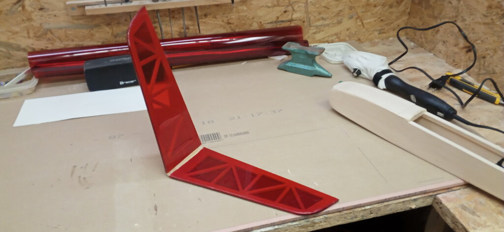

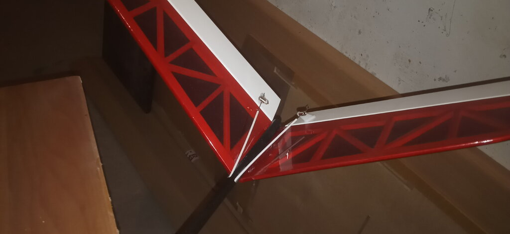

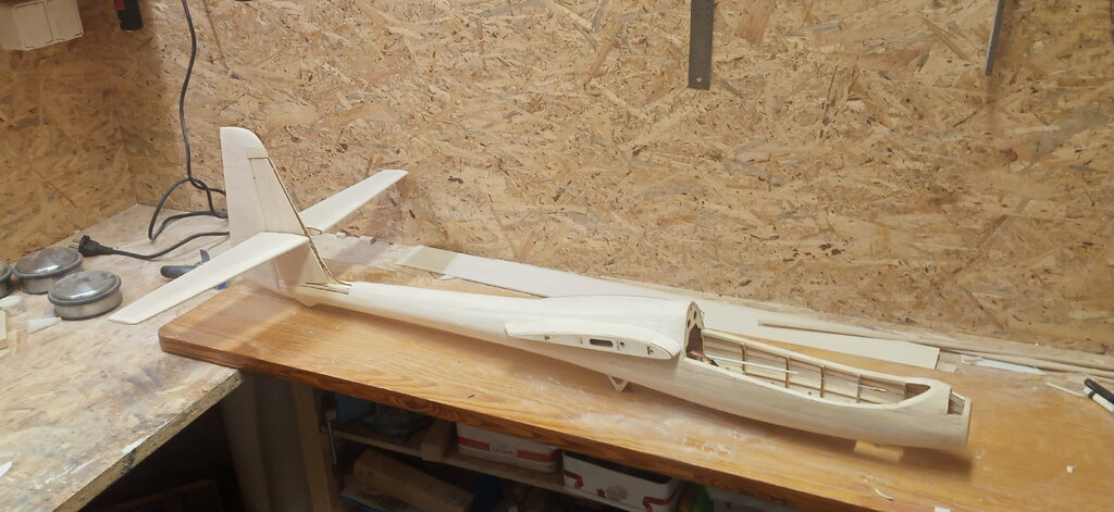

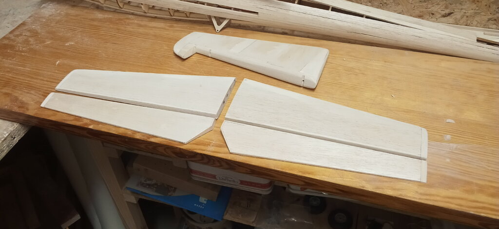

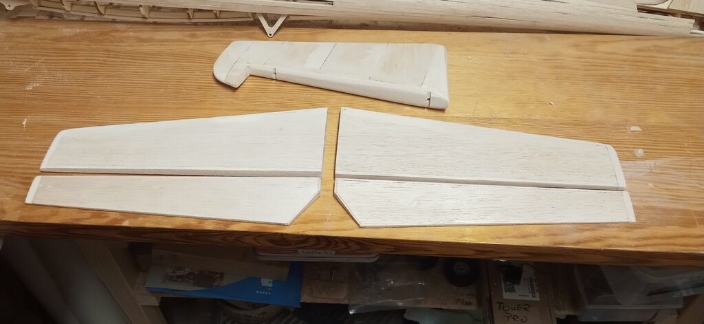

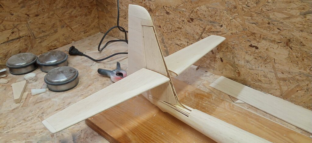

  25. Sezon wakacyjny nie sprzyja prędkości w budowie ale coś tam zawsze do przodu... Ukończone statecznik poziomy ze sterami i pionowy..
