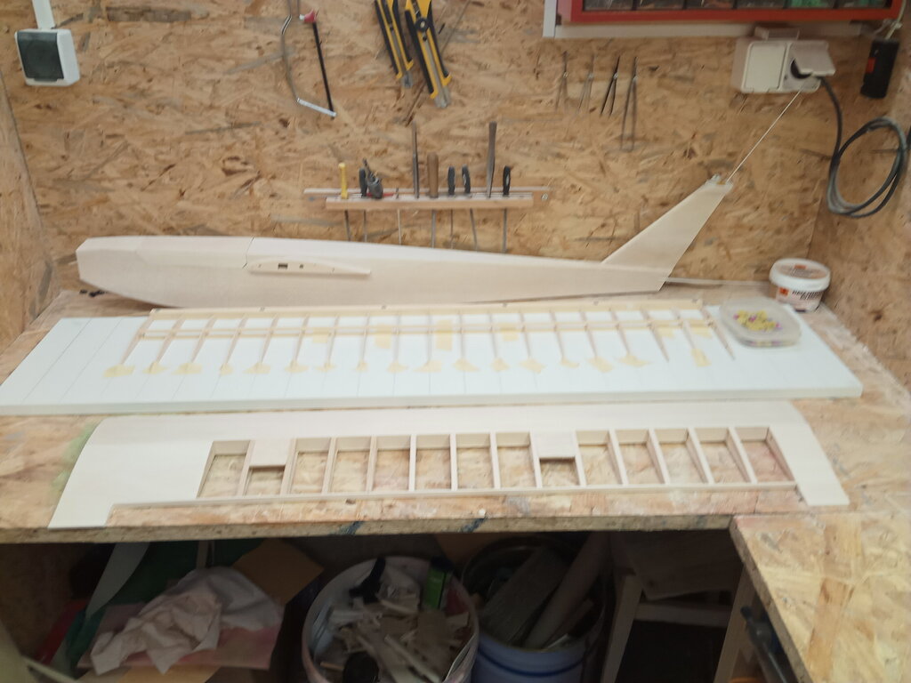

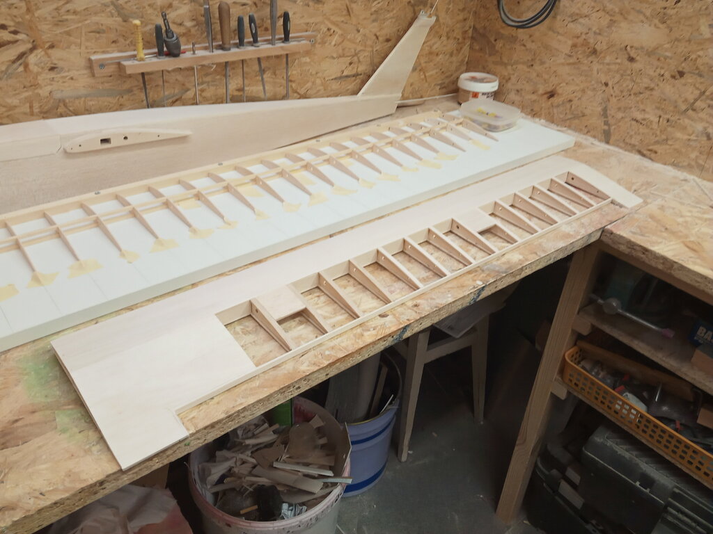

  22. Stan na chwilę obecną

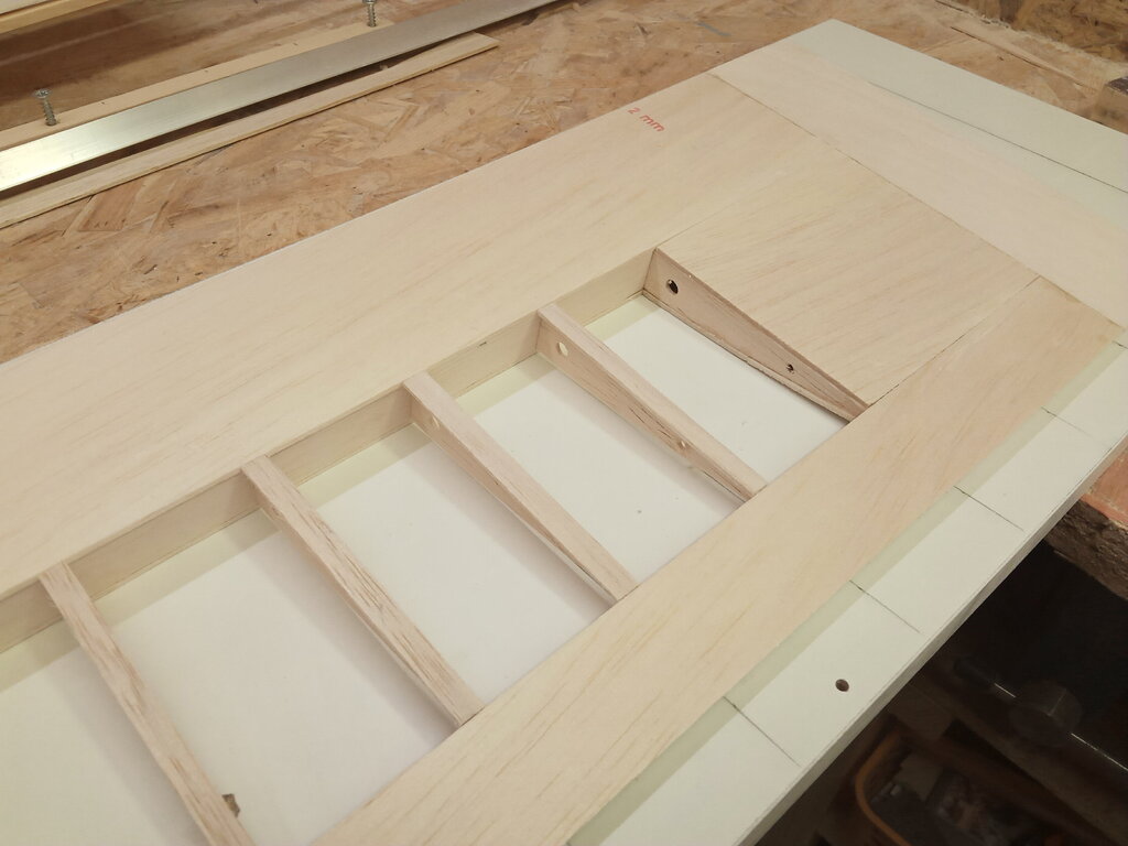

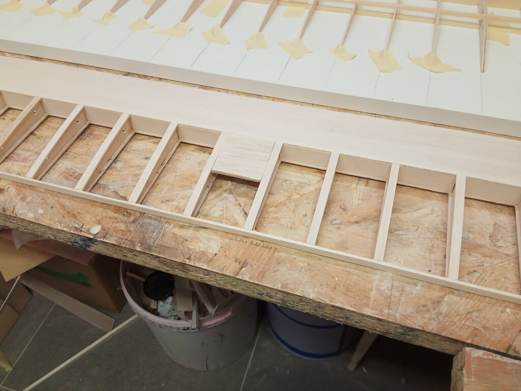

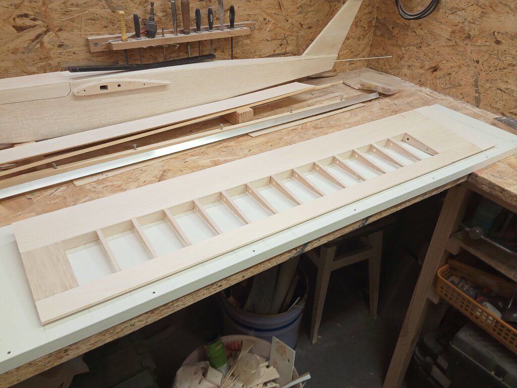

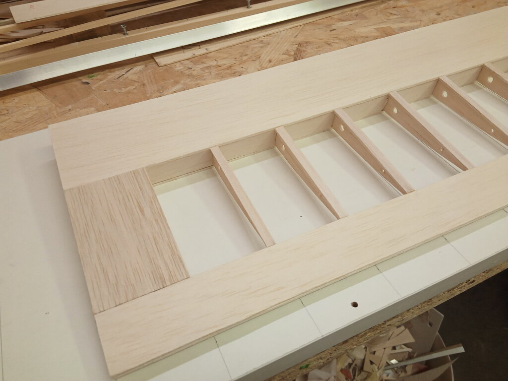

  23. Powoli powstaje pierwszy lewy płat skrzydła.
