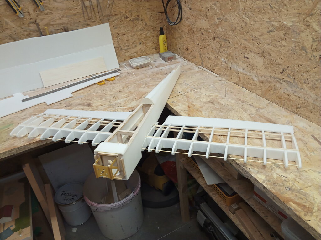

  4. Witam. Postanowiłem zbudować model Delfin 500. Na chwilę obecną zrobione częściowo usterzenie z lekkimi modyfikacjami. Ster wysokości będzie w układzie "T" z sterem pływającym. Cdn...

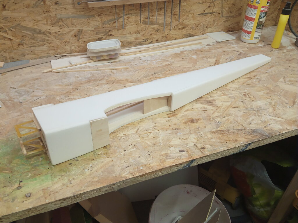

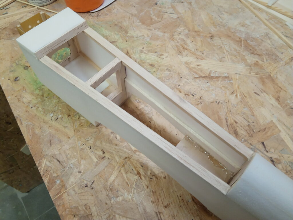

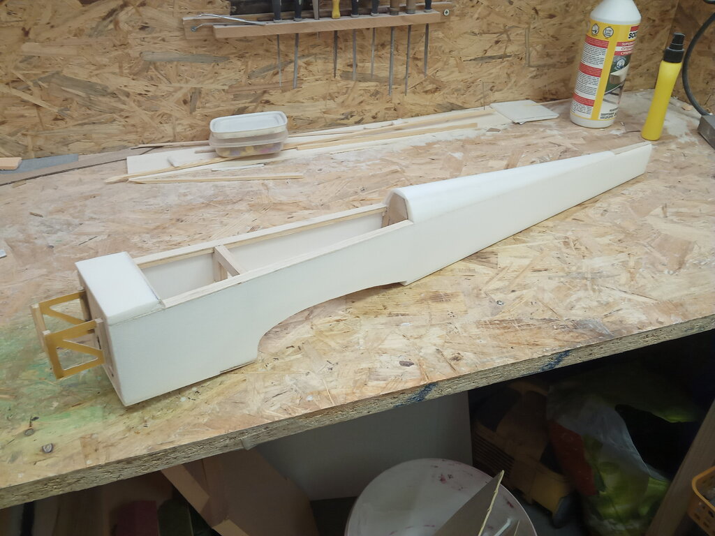

  18. Chyba coś z tego będzie? Ogólny wygląd już motoszybowca? Doważyć przód i tak trzeba maxymalny pakiet jaki wchodzi to 3s 2200mha. Jeszcze jakieś otwory do chłodzenia napędu i .......
  19. Pa chwilowym "tentegowaniu", pomyślałem (zdarza mi się), może zrobić nosek nasówany z silnikiem na kadłub dużo miejsca w tym nosku jest. Regulator będzie pewnie przyklejony na rzepa. Pozostaje jeszcze kwestia mocowania noska do kadłuba? Zawsze jeszcze jest taśma?

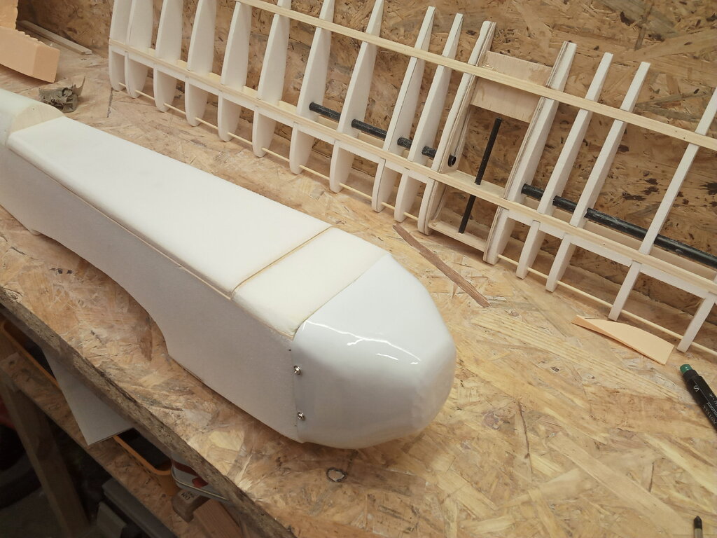

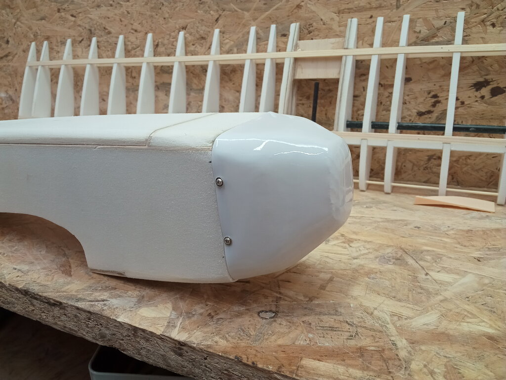

  24. Maska silnika tłoczona z pcv 0,6 mm pomyślimy może pomaluję.
