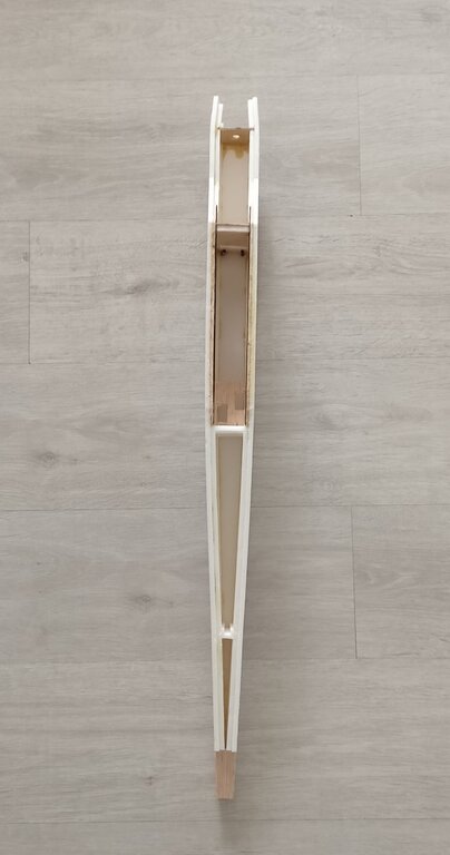

Dziękuję za wszystkie rady? Model kleje soudalem 66A i UHU Por. Dzisiaj udało mi się skleić kadłub, na początku wkleiłem wręgi w jedną połówkę a następnie połączyłem drugą. Tak wygląda kadłub po wklejeniu spodu oraz wzmocnienia pod statecznik. Wkleiłem również półkę pod serwa.

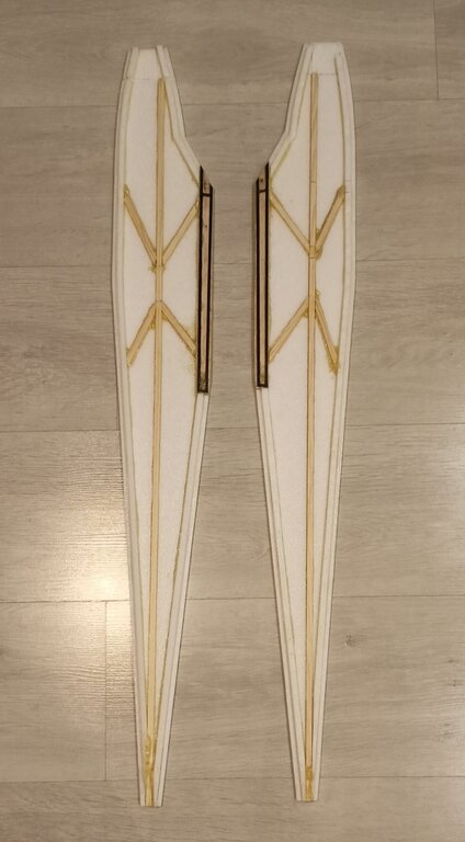

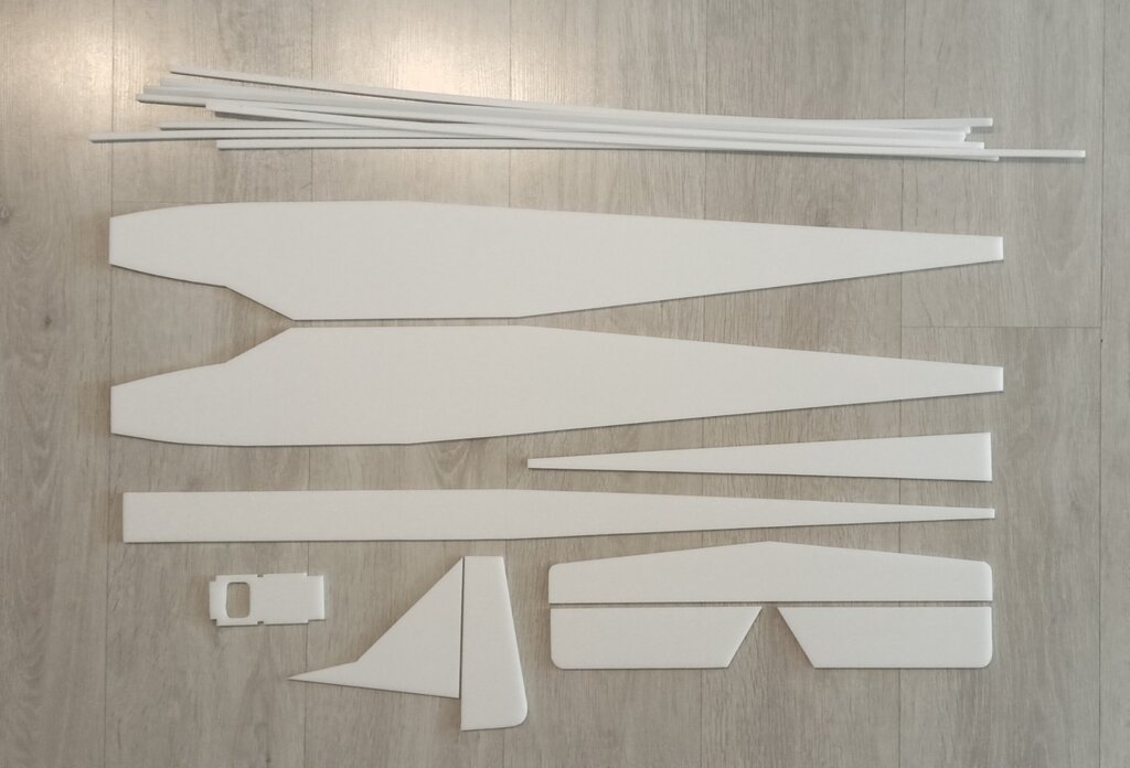

Cześć, zaczynam budowę pierwszego modelu od zera. Wybór padł na toto-7 ze względu na łatwość budowy. Od razu zaznaczam że czasami coś mogę zrobić nie tak, dlatego proszę o podpowiedzi.? Do budowy będę używał pianki XPS Diall z Castoramy. Na początku wyciołem wszystkie elementy z pianki łączenie z listwami. Następnie na obie połówki kadłuba przykleiłem w odległości 6mm od krawędzi listwy z pianki oraz listwy sosnowe 3x6. W tym miejscu napotkałem pierwszy problem ponieważ w sklepie w którym zamawiałem nie było twardej balsy 3mm, była tylko standard więc postanowiłem wzmocnić ją płaskownikiem węglowym 1x3. Po przyklejeniu wzmocnionych elementów pod skrzydło całość wygląda tak: I tutaj po wyschnięciu zauważyłem że nakładam za dużo kleju. Całość jest sztywna i solidnie sklejona. Zastanawiam się czy wzmacniać dodatkowo kadłub profilem węglowym, mam dwa profile kwadratowe 3x3. Jak tak to gdzie je umieścić?
