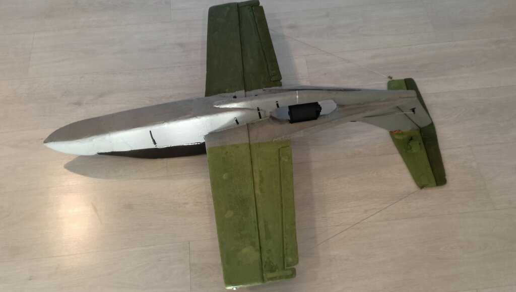

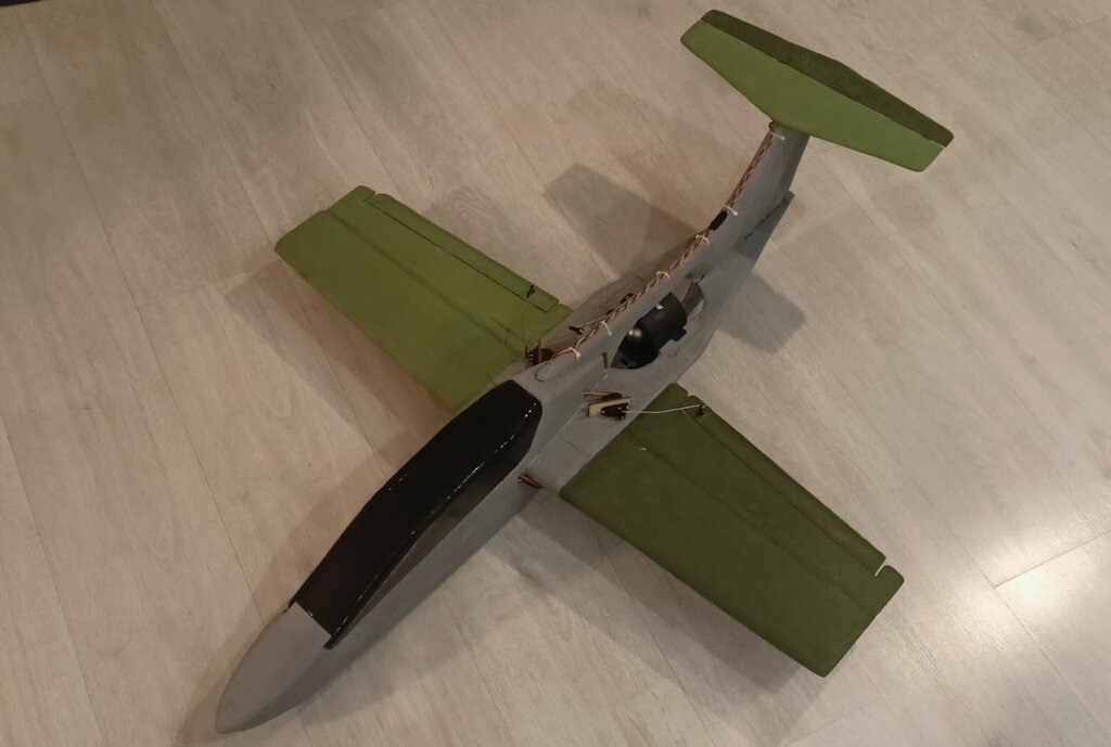

  2. No to spróbowałem, lot trwał 4 s czyli nie wyszło za dobrze. Wyglądało to tak że w modelu 2 razy sprawdziłem przed lotem ustawienia, wyważenie i wychylenia sterów. Wszystko działało jak powinno działać, zaraz przed lotem sprawdziłem czy lotki odpowiednio się wychylają. Film nie wyszedł za dobry ale coś tam widać, model po wyrzucie mocno skręcił w lewą stronę. Starałem się to uratować ale nie dałem rady, za małe wychylenia na lotkach i mimo że drążek był na max w prawo nic to nie dawało. Ciąg przy starcie 80%, wszystkie stery były przy wyrzucie w neutralnej pozycji. Film: VID_20231213152638.mp4 Uszkodzenia to pęknięty kadłub w paru miejscach i złamany ster wysokości, wszystko da się naprawić. Żadna elektronika nie ucierpiała. Zdjęcia uszkodzeń: Model idzie łatwo naprawić ale co mogło być tego przyczyną? Na pewno trzeba wykluczyć że model jest ciężki na jedno ze skrzydeł, sprawdzałem przed i po locie. Wyważenie też było ok. Jedyne co się zmieniło po pierwszym locie to ustawienia, a wtedy latał dużo dużo lepiej. Odbuduje model i co dalej? Jak zapobiec temu w przyszłości? Zwiększyć wychylenia żeby udało się model odratować z takiej sytuacji?

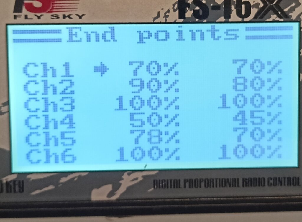

  6. W takim razie ustawiłem jeszcze mniejsze, dodałem 5% do każdego przez te serwa i wygląda to tak: Ch4 - ster kierunku, zostawiam jak było przy oblocie na pewno nie użyje. Ch2 - wysokość, na obu powinno być 45% ale to moje serwo bardziej wypycha w górę niż ciągnie popychacz w dół. Tak będzie ok?

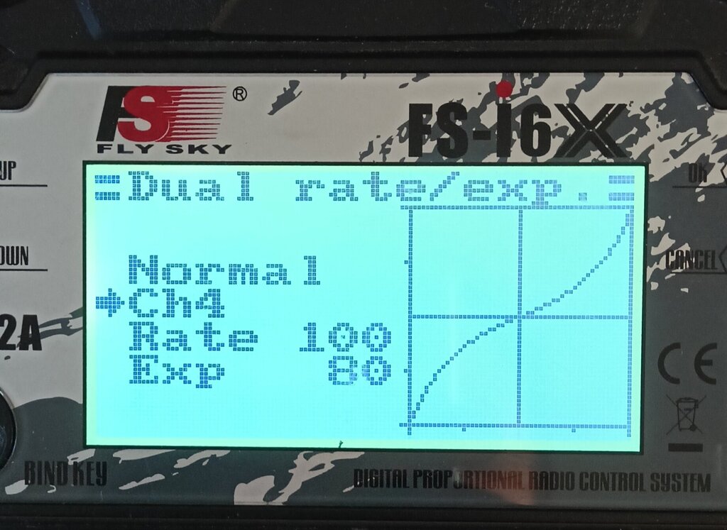

  9. Nie równo pracują czy mają nie równą pozycję neutralną? Sprawdziłem położenie w neutralnej pozycji i jest tak samo z prawej i lewej strony. Z tego powodu przy pierwszym locie leciał prosto.
  10. Tak to wygląda na tych mniejszych: VID_20231212154856.mp4 A tak wygląda to na tych wcześniejszych: VID_20231212155158.mp4 Nie wiem czy nie za małe jest te 30% na lotkach. Wychylają się 5-6mm na każdą ze stron, wydaje mi się trochę mało i że będę miał mało kontroli nad modelem. 50% było by ok? Przy takich mniejszych wychyleniach zrezygnować całkiem z Expo?
  11. Wychylenia przy pierwszym locie były takie jak na zdjęciu poniżej. Tak jak pisałem wcześniej model dość mocno reagował na wychylenia lotek. Jakie bezpieczne wartości przydało by się tu ustawić? Ja bym zmniejszył wychylenia lotek przede wszystkim. Tutaj co za co odpowiada: Ch1 - lotka 1 Ch2 - wysokość Ch3 - EDF Ch4 - kierunek Ch5 - lotka 2 I na ile zmniejszyć Expo na poszczególnych kanałach?

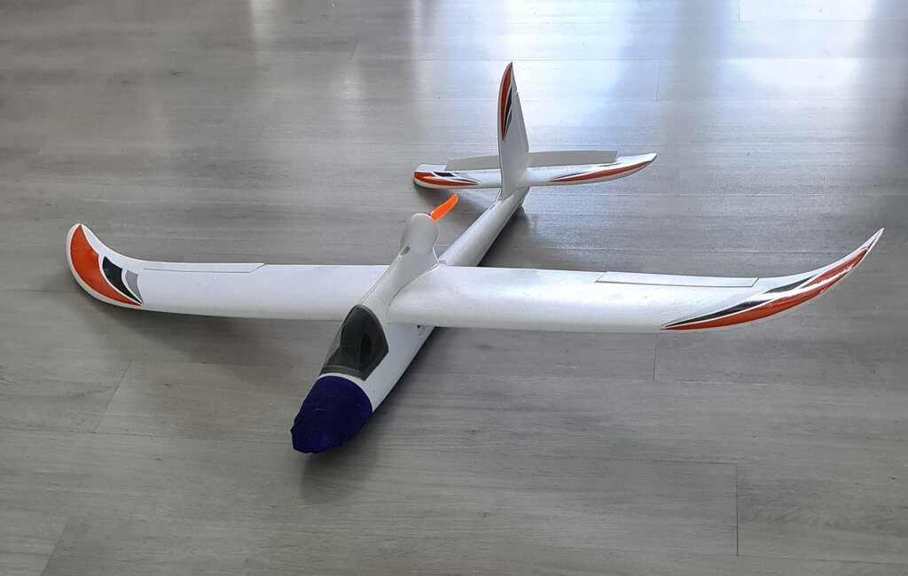

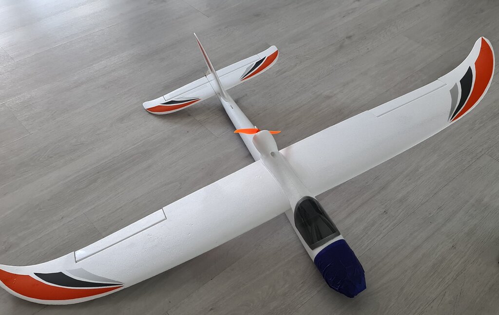

  12. 1. Moim pierwszym modelem był SkySurfer 1400. Na nim nauczyłem się latać więc aktualnie wygląda trochę inaczej niż na zdjęciach. Dane techniczne: Rozpiętość - 140cm Akumulator - SLS 1300mAh 3s ESC - Skywalker 30A Silnik - 2212 2200kv Serwa - TowerPro SG90 ---------------------------------------------------------------------- 2.Drugim modelem jest toto-7, świetny model do nauki latania. Dane techniczne: Rozpiętość - ok. 130cm Silnik - readytosky 2212-920K Odbiornik - fs-ia6b ESC - Skywalker 40A Akumulator - SLS 1300mAh 3s Relacja z budowy

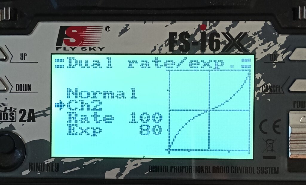

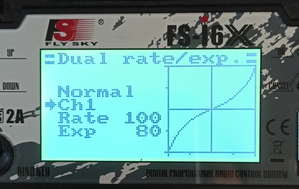

  13. Bez Expo model jest bardziej czuły, ja ogólnie jestem nerwowy wiec używam tej funkcji. Taki sam ruch drążkiem z Expo mniej zmieni kierunek modelu niż bez Expo. Może te 80% to za dużo, trochę to zmniejsze a w przyszłości chciałbym całkiem z tego zrezygnować aby mieć więcej kontroli nad modelem.
  14. Ten pierwszy oblot trwał max. 15-20s więc ciężko to określić. Nie wydawał się wtedy nerwowy, wystartował w linii prostej, nie zadzierał i nie przechylał się na żadną ze stron. Zostawię, wszystko okaże się przy kolejnym locie. Wychylenia mam ustawione na 70%, czuć było że mocno reaguje szczególnie na lotki. Tak wyglądają ustawienia Expo: Kanał 1 - lotki Kanał 2 - wysokość Kanał 4 - kierunek To też raczej zostawię, nie latało się źle jak na pierwszy raz z EDF.

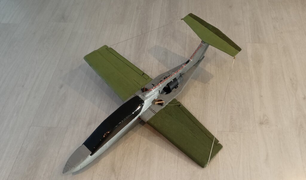

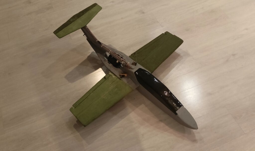

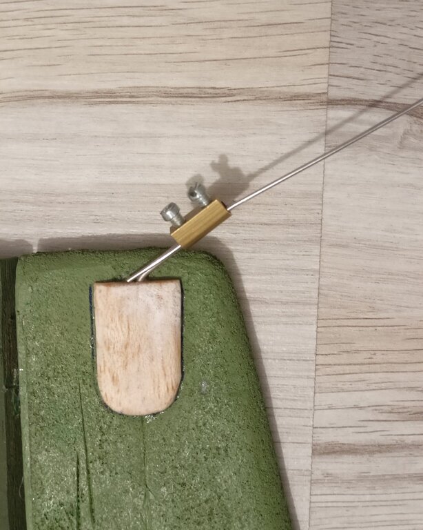

  15. Model jest już gotowy do oblotu nr. 2, tak teraz wygląda: Dane techniczne: Rozpiętość - 86cm Długość - 103cm Waga - 1357g Obciążenie powierzchni nośnej - ok. 66g/dm² EDF - FMS 70mm 12 łopatek ESC - Skywalker 80A V2 Serwa - TowerPro SG90S Odbiornik - FS-IA6B Akumulator - SLS li-po 3000mAh 30C/60C Rozmyślam jeszcze jak ustawić SC, po tej naprawie troszkę się zmieniło wyważenie. SC wygląda tak: 8% --- 80.2 16% --- 65.2 Czarne kreski na modelu są na 65 i 72mm. Przy oblocie nr. 1 latał w miarę stabilnie SC był wtedy na ok. 70mm. Teraz żeby go tak wyważyć musiałem dodać 4g na ogon. Nie wiem czy dobrze robię ale dla mnie prawidłowe wyważenie jest wtedy gdy model lekko przechyla się do przodu. Zostawić tak jak teraz czyli na te 70mm?

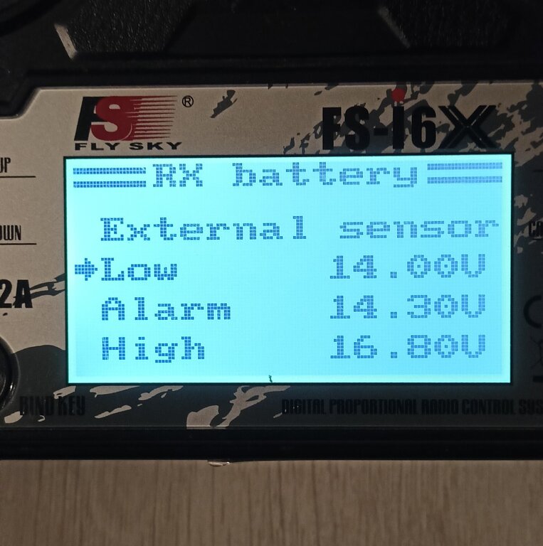

  16. Więcej mocy raczej mi nie potrzebne, bardziej tu chodzi o doświadczenie w lataniu modelami z napędem EDF. Tak to teraz wygląda. Ustawienie low jest ok?

  18. Pakiet to SLS 3000mAh 4s 30/60C, czyli ciągle rozładowywanie max. wynosi 90A. ESC ma 80A. Pakiet przed lotem trzymałem w kieszeni od kurtki i przed wsadzeniem do modelu nie był zimny, po awaryjnym lądowaniu był delikatnie chłodny ale nie zimny. Wtyczki baterii i ESC to xt60 więc nie wiem czy nie za mało. Przy testach przed lotem działo się podobne (myślałem że to normalne), napięcie spada znacznie jak mocy jest powyżej 45-50%. Pomiędzy ESC a turbiną są wtyczki bananowe 3mm, oryginalnie w ESC było chyba 4,5mm. Zmieniłem na takie jak w turbinie czyli te standardowe 3mm (jak się nie mylę z wymiarami, może jest to 3,5mm). Dodam jeszcze że ten spadek jest tylko gdy pracuje turbina, gdy się ją wyłączy całkiem to napięcie wraca do normy.
  19. Do modelu dodałem zastrzały z drucików stalowych takich jak są w bowdenach. Tak rozwiązałem mocowanie z jednej i drugiej strony. Takie rozwiązanie dość usztywniło ogon a waga takich drucików jest niewielka. Próbowałem też dzisiaj oblatać Fantrainera, ograniczyłem sobie wychylenia i ustawiłem Dual rate/Expo na 80. Wyrzuciłem model pod wiatr na ok.75% ciągu. Wzbił się w powietrze bez większych problemów, w powietrzu nie wydawał się jakoś nerwowy lub bardzo szybki. W połowie pierwszego kółka (latałem na 75% mocy) włączył się alarm o niskim poziomie baterii a alarm mam ustawiony na równe 15V a bateria była naładowana do pełna. Zmniejszyłem wtedy moc do jakiś 50% i model zaczął szybko opadać. Nie była to duża wysokość jakieś 10-15m, nie spadał pionowo więc dodałem trochę gazu i chciałem lecieć w górę. Doprowadziłem tak do przeciągnięcia i spadł na ziemię, już nie z 10m a było to jakieś 2m. Pękł mu tylko nosek. Nie mam filmu ale mniej więcej tak to wyglądało. Powie mi ktoś dlaczego na baterii napięcie tak szybko spadło? Była wtedy temperatura 2°, pojemność raczej od temperatury aż tak się nie zmniejszyła. Nie wiem też dlaczego ten model tak opadał. Przynajmniej wiem teraz że lata? Drobne poprawki rozwiązanie tego ciągu i będzie git.

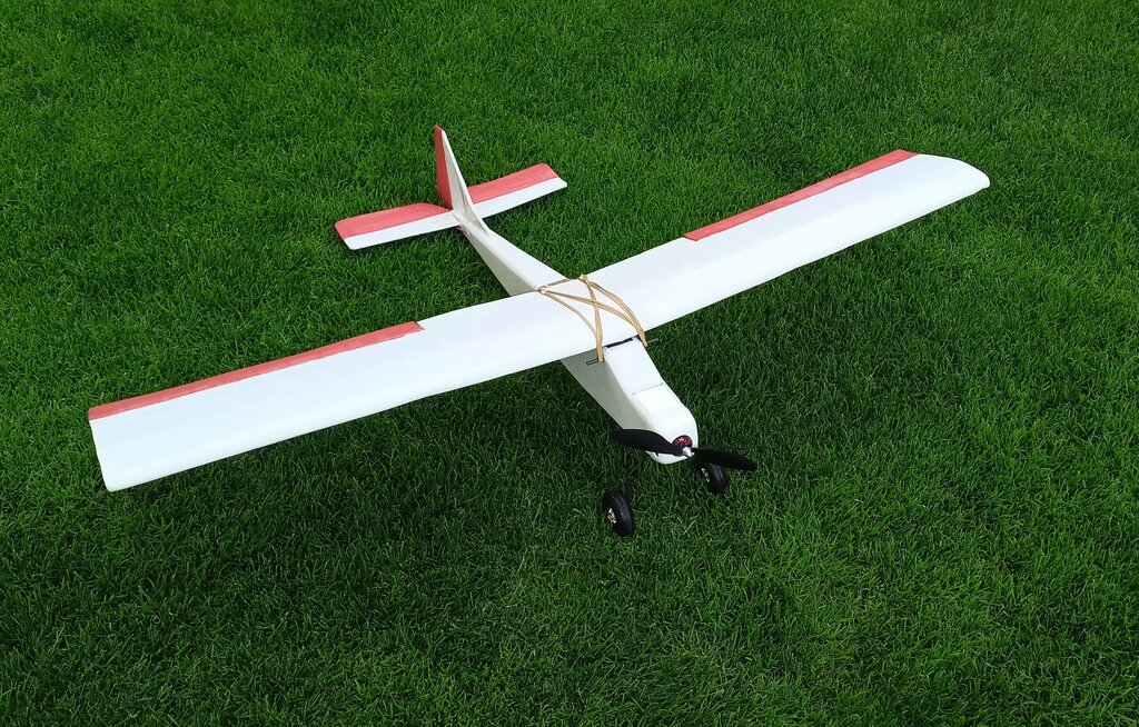

  21. Zostawię tak jak jest zobaczę jak będzie z lataniem. Gdy będzie latał bardzo szybko to powiększe skrzydło.

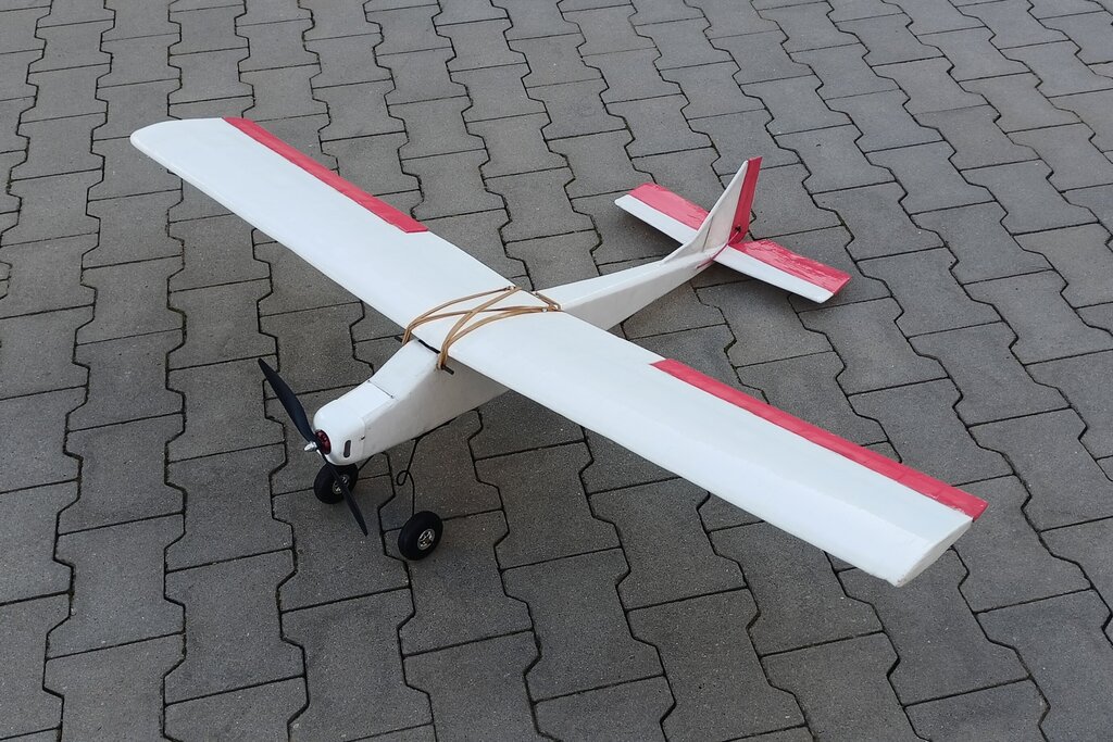

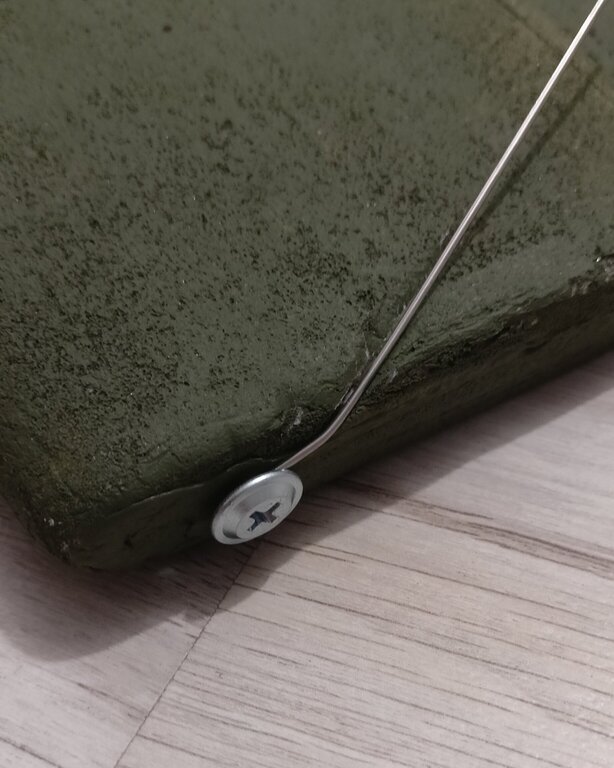

  24. Możesz powiedzieć coś więcej o tej utracie kontroli? Żeby tak się stało to trzeba go celowo rozpędzać i czy przy zwykłym lataniu tak się dzieje? U mnie statecznik pionowy to 3 warstwy 6mm a ster wysokości to 6 i 3mm.
