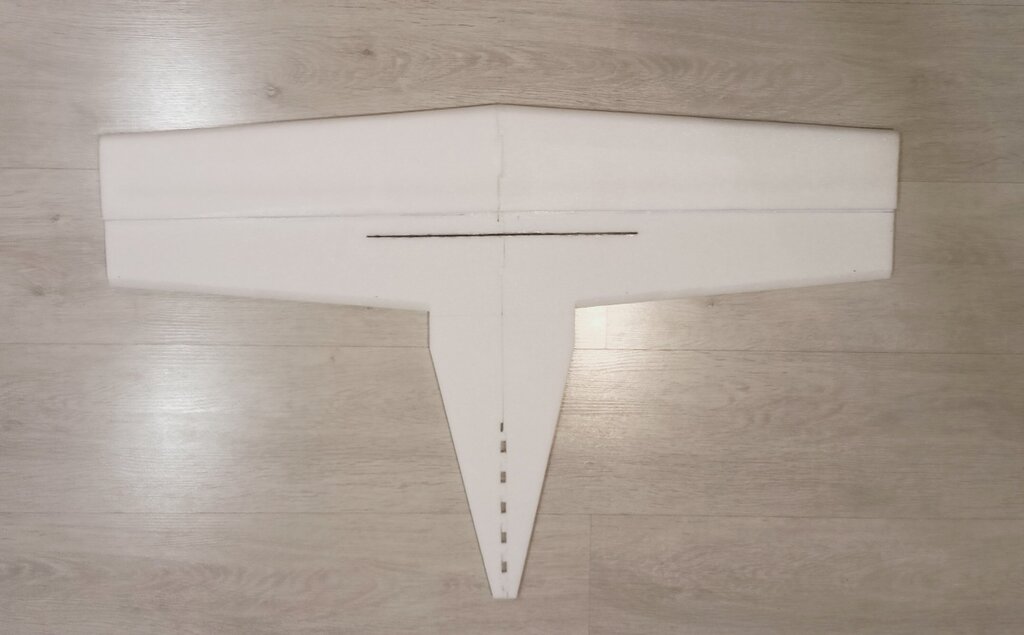

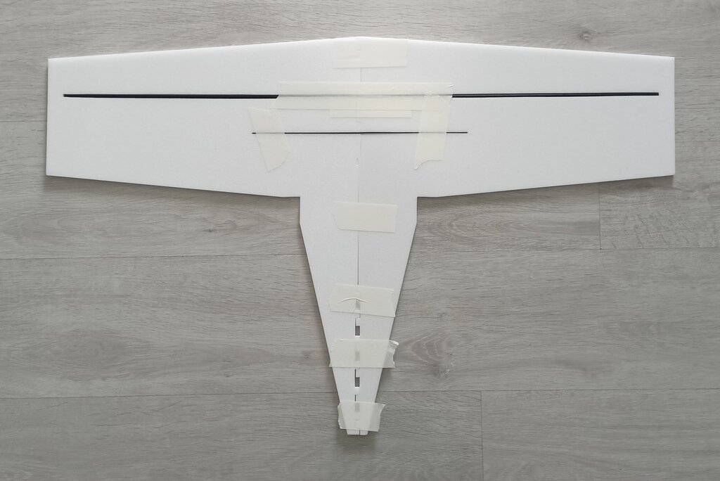

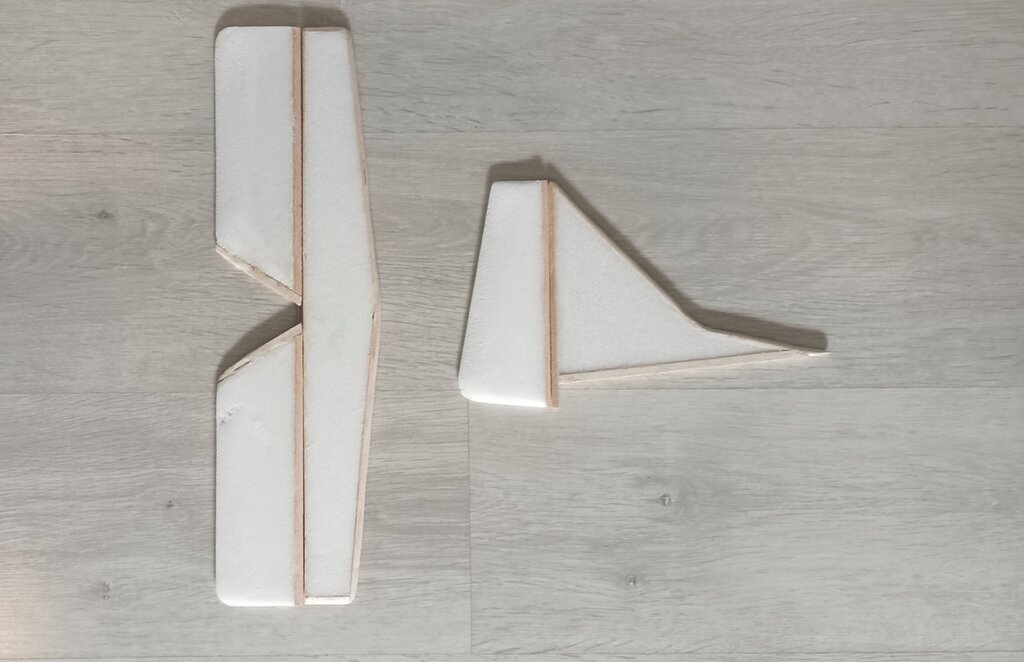

  1. Na dużą prędkość modelu nie liczę. Udało mi się zrobić ster wysokości, statecznik to sklejone dwie warstwy xps 6 i 3mm a sam ster to xps 6mm. Całość okleiłem zieloną taśmą pakową, nie wyszło to jakoś świetnie bo taśma przebija ale myślę że narazie może być. Tak to wygląda:
  2. O tym nie pomyślałem, narazie skleiłem tak tylko skrzydło. Model planuje pokryć taśmą pakową. Myślę że po oklejeniu nie powinno być tragedii, taśma zawsze coś przytrzyma.

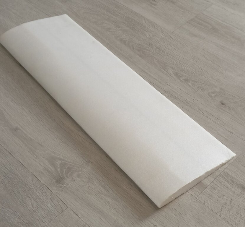

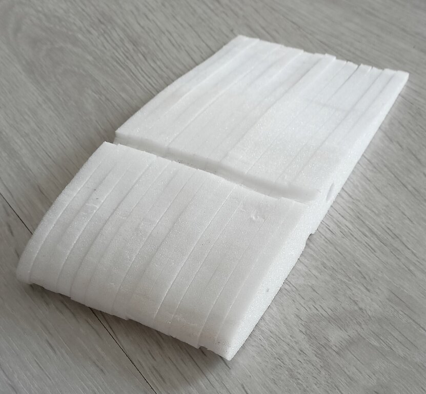

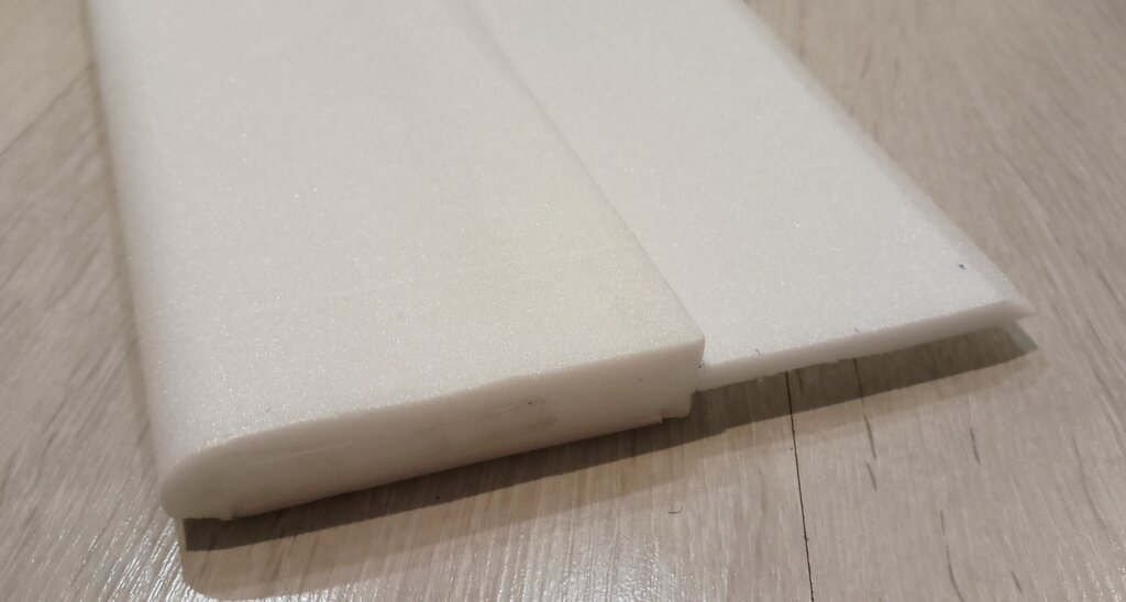

  3. Dzięki za miłe słowa? Ciąg dalszy relacji, do tego modelu wybrałem profil KFm-4. Testuję też klejenie klejem na gorąco. Takie skrzydło jak na zdjęciach poniżej waży 117g.

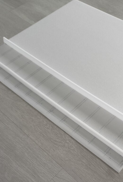

  5. Cześć, zaczynam budowę modelu FanTrainer powiększonego do 150%. Plany można znaleźć tutaj. Będzie to mój pierwszy model z napędem EDF. Budowę zaczynam od wydrukowania i sklejenia planów. Następnie z płyty XPS wycinam skrzydło, korzystam z XPS Diall z Castoramy, musiałem podzielić je na dwie połówki ponieważ całe skrzydło nie mieściło się na jednym arkuszu. Tak to wygląda po przyłożeniu do siebie:

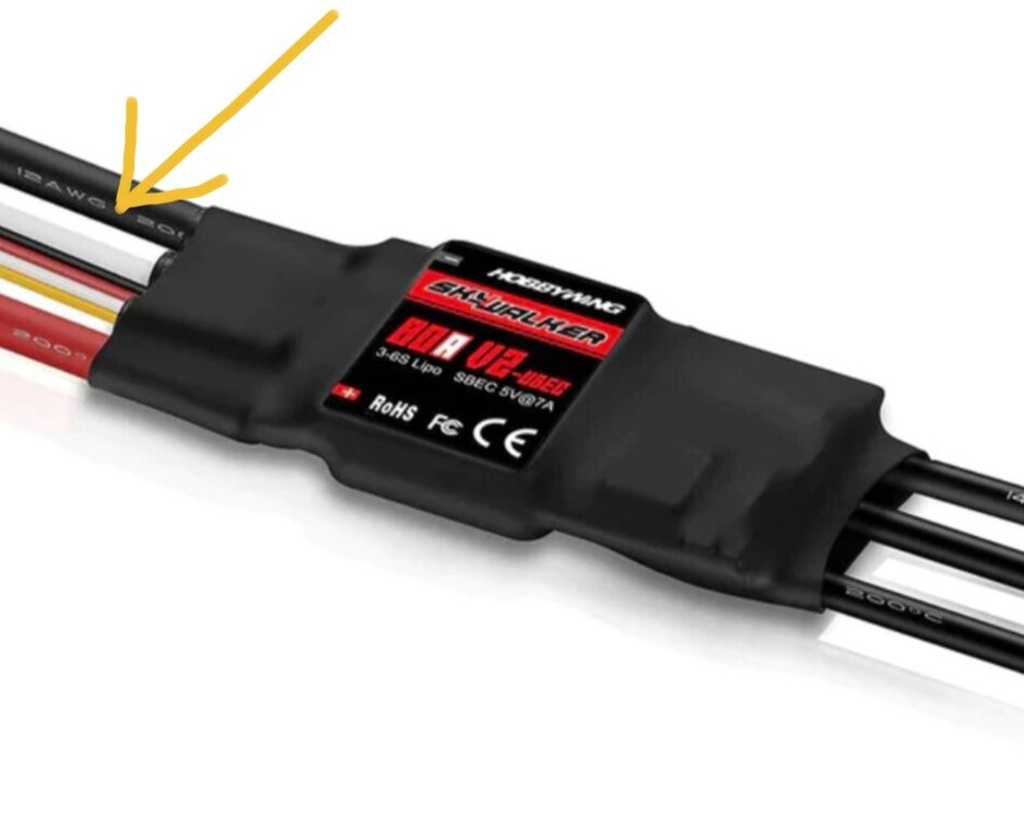

  8. Cześć, tak jak wcześniej napisałem wybrałem ESC Hobbywing Skywalker 80A V2 UBEC. Zastanawia mnie tylko dlaczego wychodzą z niego 4 przewody. Nie do końca wiem po co on jest. Spotkał się już ktoś z czymś takim? Na tym pierwszym zdjęciu widać jeszcze grubszy biały przewód. Też mnie zastanawia czy to może na zdjęciu tak wyszło. Ten dodatkowy żółty przewód to jakieś dodatkowe zasilanie odbiornika?

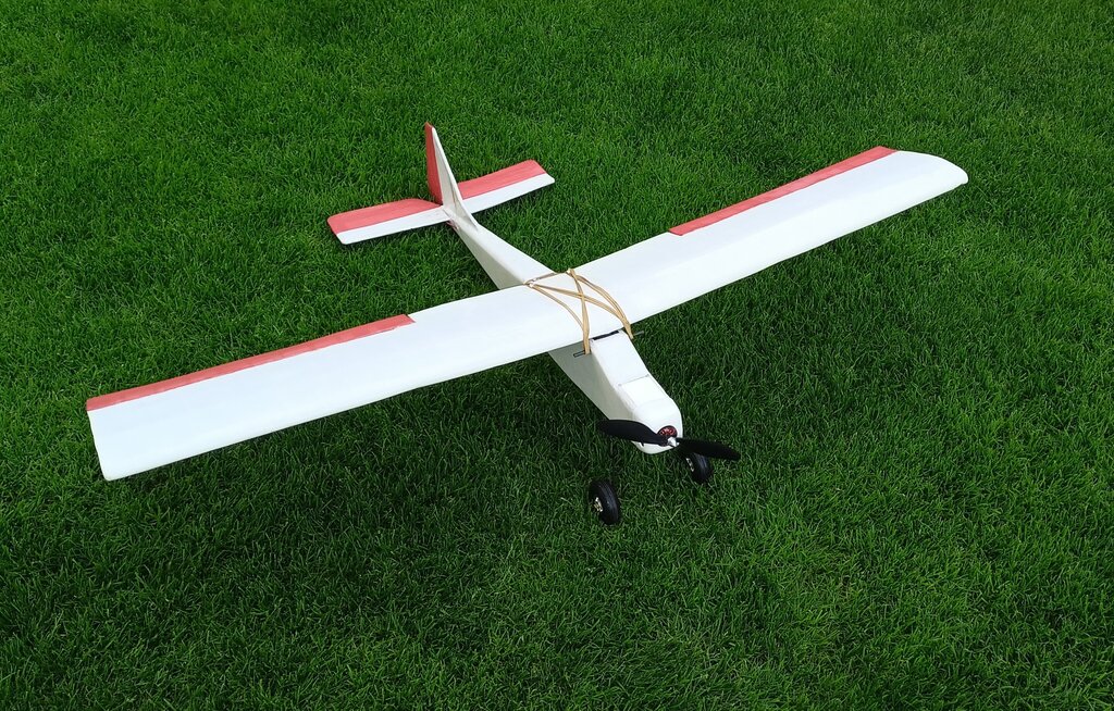

  15. Planów nigdzie nie znalazłem więc będę je wymyślał. Planuje go zbudować z XPS Diall z Castoramy. Chciałbym żeby był jak najlżejszy max 3kg. Czy da się go zbudować tak aby był łatwy w pilotowaniu np. dobierając odpowiedni profil? Czy muszę liczyć się z budową modelu na którym nauczę się latać tak żeby nie rozbić 737 w pierwszym locie?

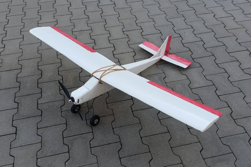

  19. Cześć, po chwilowej przerwie ciąg dalszy relacji a tak naprawdę jej zakończenie.? Zainstalowałem elektronikę w kadłubie oraz zamontowałem skrzydło. Następnie wyważyłem model i czekałem na ładniejszą pogodę. Wyposażenie: Silnik readytosky 2212-920KV Serwa 13g Odbiornik fs-ia6b Regulator Skywalker 40A Pakiet SLS 1300mAh 3s Poniżej film z pierwszych lotów, lądowanie jeszcze czasami nie wychodzi jak widać na filmie ale cały czas się uczę. https://youtu.be/OOsfNTfZuKM?si=NYLQEuKbTAc-NDbq

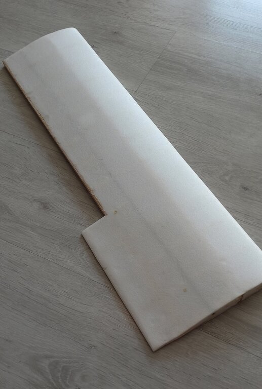

  20. Nie jestem, chętnie dołączę.? Skończyłem skrzydło, tak wygląda już gotowe:

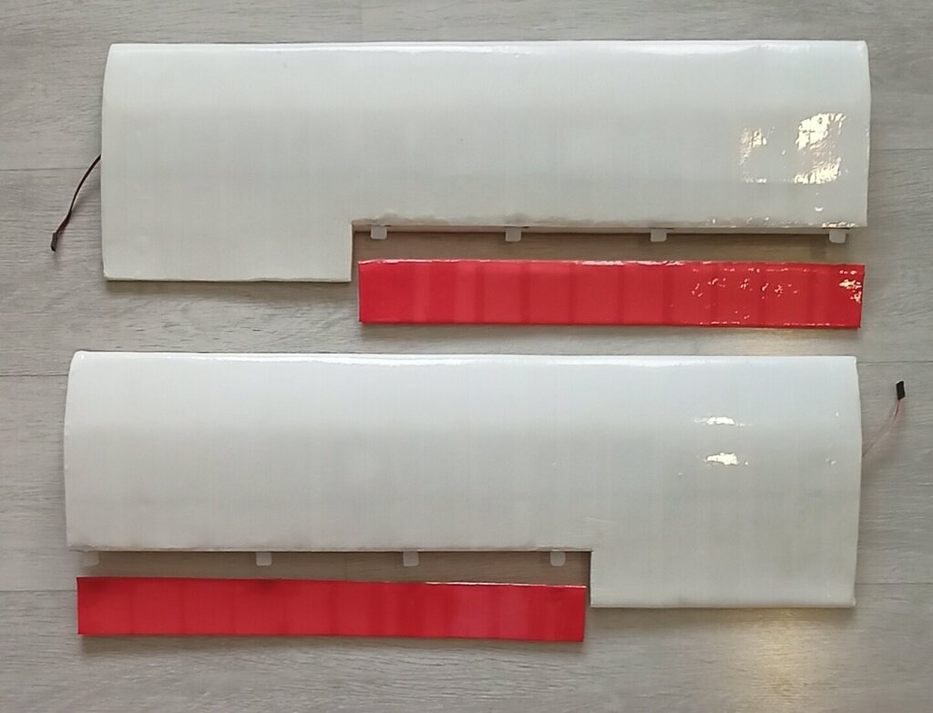

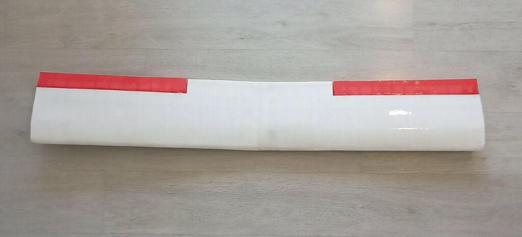

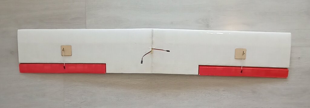

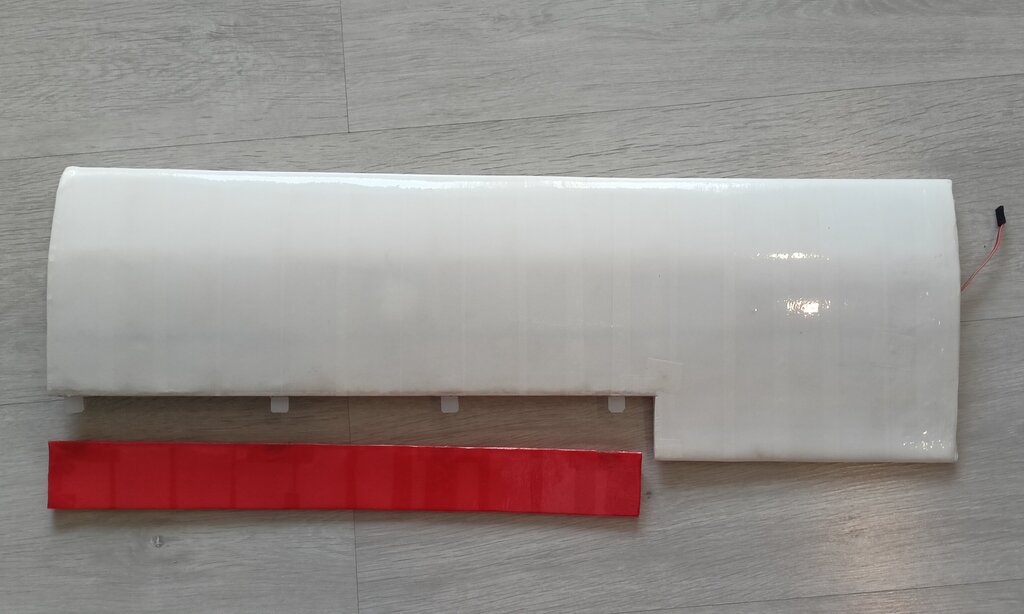

  21. Budowy skrzydła ciąg dalszy. Tak samo jak powyżej wykonałem drugą połowę skrzydła. Następnie wyciołem lotki: W dalszym ciągu wziąłem się za oklejanie, tak wygląda jedna oklejona połówka: A tak już obie gotowe połówki:

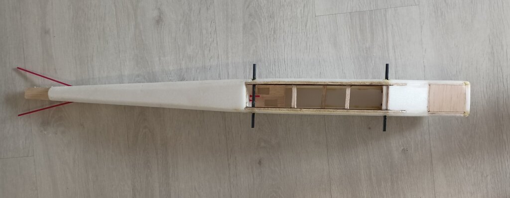

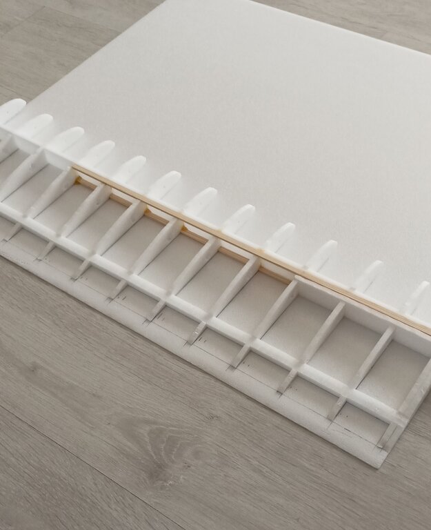

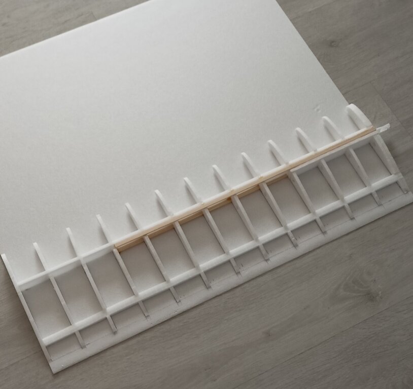

  22. Podwozie u mnie jest wklejone na stałe więc już nie mam możliwości zmiany rozstawu. Zaczynam budowę skrzydła. Na początku wyciołem żeberka: Następnie wklejam dźwigary piankowe: W dalszej kolejności wkleiłem oba dźwigary sosnowe oraz żeberka: Następnie zamknąłem skrzydło, tak wygląda już wyschnięte i bez taśmy która zabezpieczała piankę przed pęknięciem podczas zaginania:

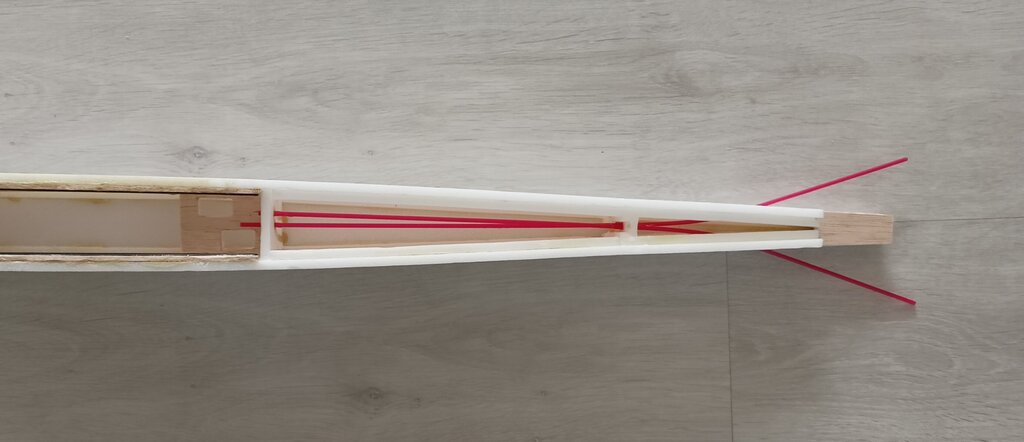

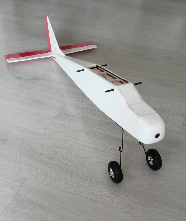

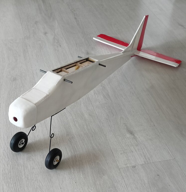

  23. Relacji ciąg dalszy. Wkleiłem ster kierunku oraz podwozie:

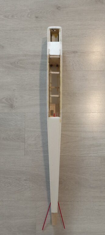

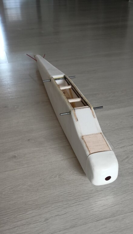

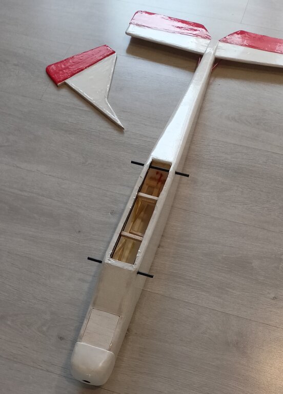

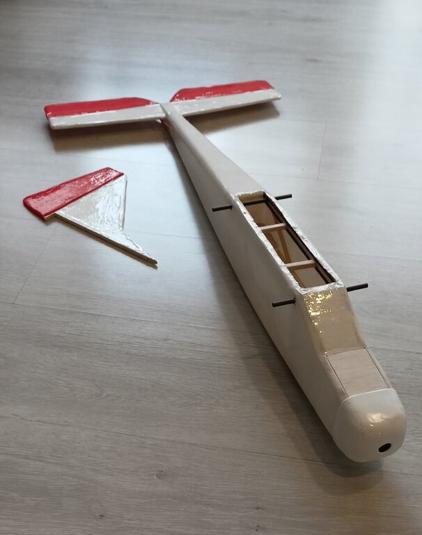

  24. Dzięki za miłe słowa? Dzisiaj udało się okleić kadłub i stateczniki taśmą pakową. Wkleiłem już statecznik poziomy oraz klapka balsowa została pomalowana na biało.

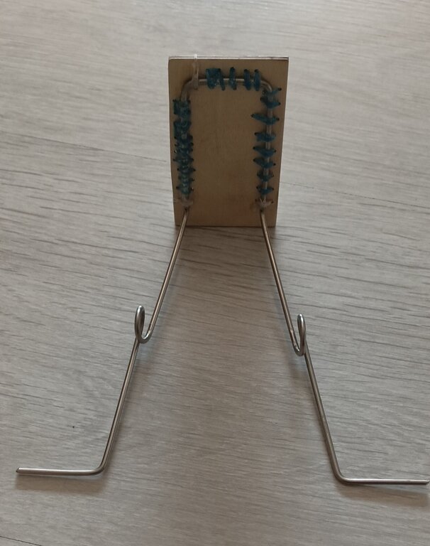

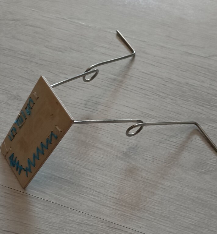

  25. Cześć mam pytanie odnośnie podwozia. Chciałbym aby mój toto-7 miał podwozie, wykonałem je ze sklejki 3mm i drutu stalowego 3mm. Czy takie podwozie da radę w tym modelu? Wydaje się sztywne ale wolę zapytać zanim zamontuje.
