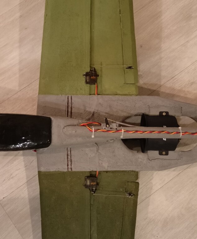

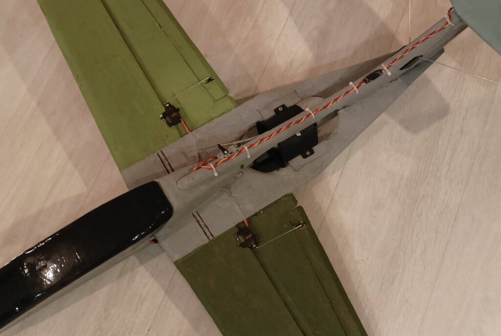

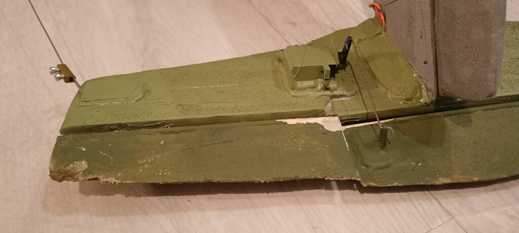

  8. Poprawiłem, wyszło fajnie. Tak to teraz wygląda: Na lotce ciemniejszego skrzydła jest lekko pod kątem ponieważ dźwignia jest lekko nachylona. Serwa teraz mają lżej. Ale zauważyłem jeden problem, i to dość poważny. Gdy wychylam stery pojedynczo, czyli wychylam np. tylko lotki lub tylko ster wysokości to wszystko jest elegancko. Ale gdy chce użyć jednocześnie wysokości i lotek to pojawia się problem (kierunku to nie dotyczy). Dzieje się coś takiego że gdy wychylę lotki w max. położenie (przy mniejszych wychyleniach też ale mniej to widać) i cały czas w stałym wychyleniu lotek poruszam sterem wysokości to lotki próbują wracać do pozycji neutralnych. Ster wysokości działa normalnie, nie wpływają na niego lotki. Tak jakby wysokość była zmiksowana z lotkami ale jedyny mix jaki używam to mix lotek bo są na dwóch kanałach. Może to wynikać z długości przewodu steru wysokości? Jaka może być inna przyczyna?

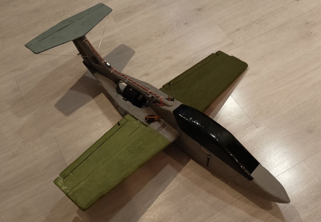

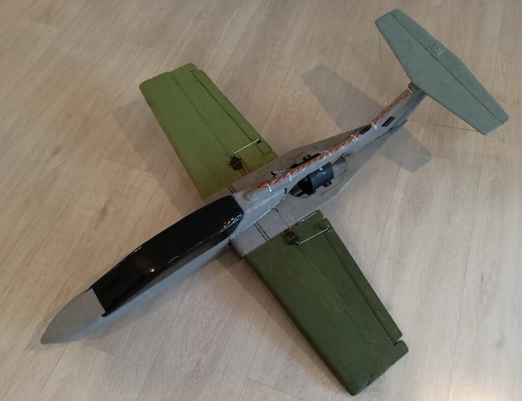

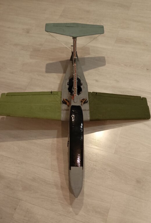

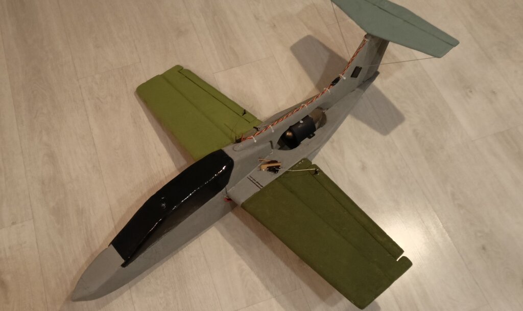

  10. Skończyłem naprawę modelu i jest gotowy do kolejnego lotu, mam nadzieję że tym razem udanego. Waga - 1370g czyli przytył 13g Dodałem zastrzały pod statecznik, powinno to dać radę. Wychylenia ustawiłem dokładnie takie jak przy pierwszym locie. Kilka zdjęć:
  11. Nie widzę takiej potrzeby. Tutaj zawiodły wychylenia lotek, gdyby były większe to bym go z tego wprowadził. Na tym modelu muszę nauczyć się latać bez wspomagaczy, żeby potem sobie radzić z innymi modelami. Przy większym modelu pewnie bym zamontował ale on ma 86cm rozpiętości.

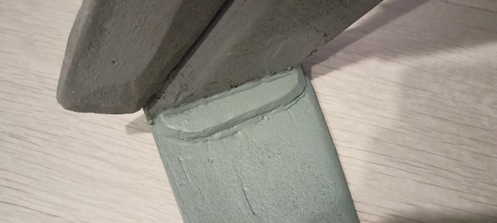

  13. U mnie też są takie: Tutaj na łączeniu jest bardzo sztywno, pomyślę jeszcze nad tymi zastrzałami od statecznika do kadłuba. Usztywnie lotki i zmienię popychacze na trochę grubsze, serwo sobie radzi z takim popychaczem. Zrobię to i będzie oblot nr. 3 ?.

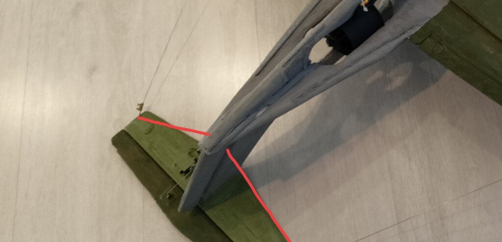

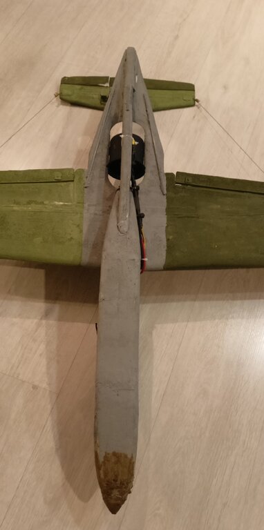

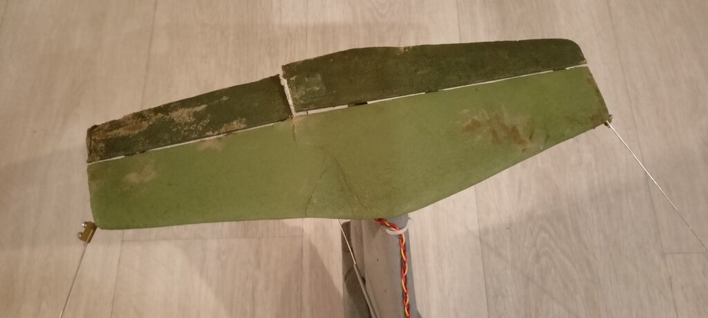

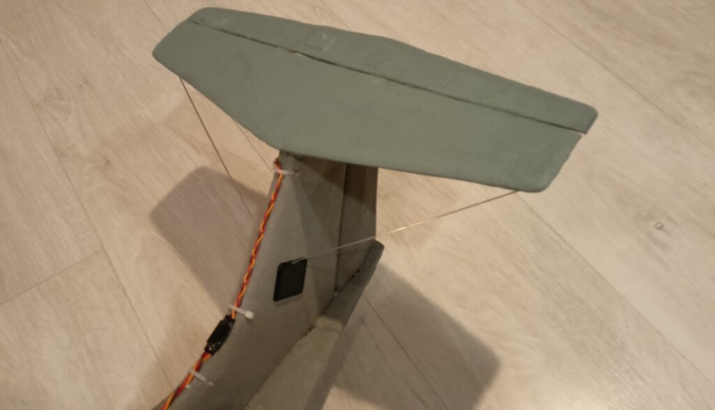

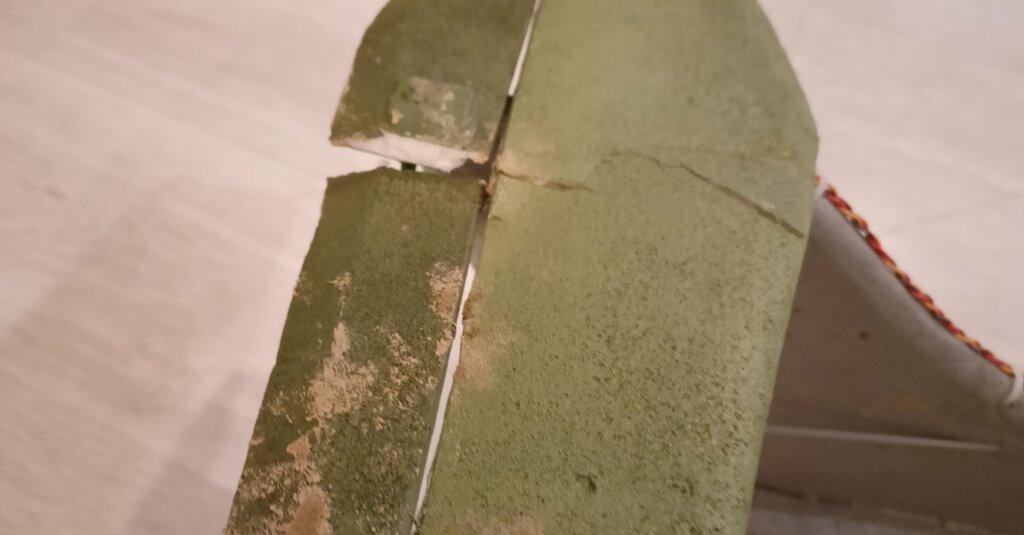

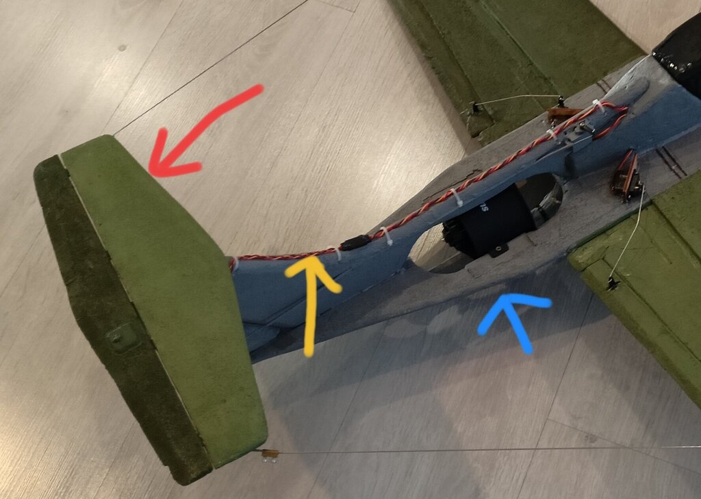

  16. U mnie to wygląda tak że statecznik poziomy to sklejone 2 warstwy XPS jedna 3mm druga 6mm. Ster kierunku i pionowe części ogona (żółta strzałka) to sklejone 3x 6mm. Tyla część skrzydła (niebieska strzałka) to 2x 6mm. W stateczniku poziomym jest płaskownik węglowy i pomiędzy dwoma warstwami pasek tkaniny szklanej, dzięki niemu statecznik pękł ale się urwał. W tych słabych miejscach też są takie paski oraz profil + płaskowniki węglowe w środku. Spróbuję z tymi zastrzałami pod statecznik tylko to nadal nie będzie sztywne. Jak dla mnie to ta pianka która się wygina szybko się zmęczy i straci swoją wytrzymałość jeszcze bardziej.

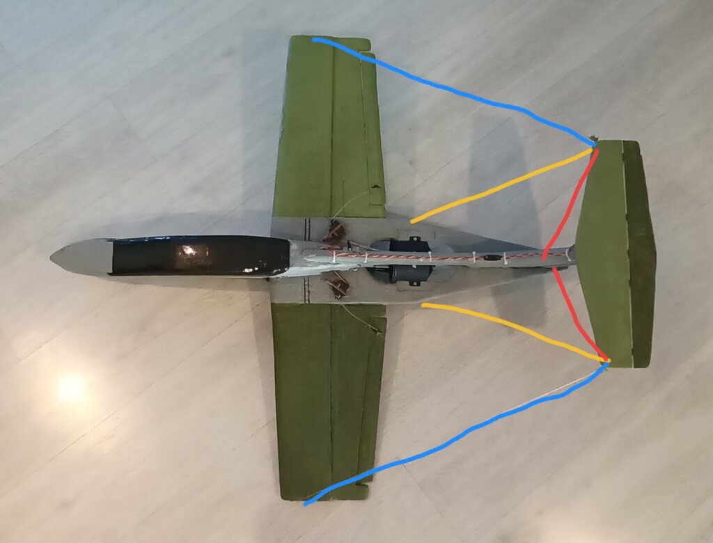

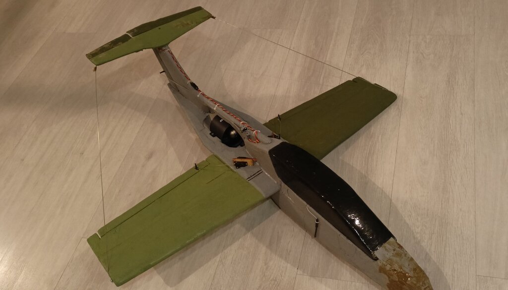

  17. Zastanawiają mnie jeszcze te zastrzały z drucików. Takie jak czerwona linia nie rozwiążą żadnego problemu, u mnie nie wygina się statecznik poziomy tylko cały ogon. Wyjaśni mi ktoś dlaczego te od statecznika do kadłuba są złe? Według mnie działają bardzo dobrze i ogon jest sztywny.

  20. Pomyślę nad tym, takie rozwiązanie zmniejszyło by siły na serwie, widzę że teraz jednak żeby serwo mogło wychylić taką lotkę pod kątem potrzebuje sporo siły.
  21. Przy pierwszym locie reakcja na lotki była ok. Nie mam tu innej możliwości umieszczenia serwa. Gdybym je umieścił perfekcyjnie w linii zawiasu to serwo było by na skrzydle, takie wystające serwo na pewno trochę zmniejsza powierzchnię skrzydła ponieważ nie jest opływowe. A te skrzydła są malutkie względem masy modelu. Gdybym szukał tak błędów w budowie to trzeba by było pozmieniać wiele rzeczy. Plan jest taki że odbuduje model, zrobię te zastrzały w inny sposób, wymienię te druciki przy lotkach na sztywniejsze i ustawie wychylenia takie jak były przy pierwszym locie.

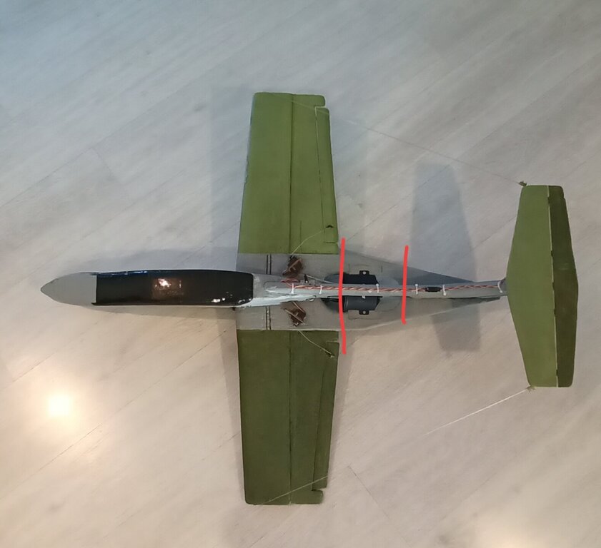

  23. To nic nie da bo tu nie chodzi o sztywność łączenia steru kierunku że sterem wysokości. Tylko o to że ogon skręca się w najsłabszym miejscu, czyli pomiędzy czerwonymi liniami: W tych 4 punktach ogon się wygina ponieważ to jest jego jedyne połączenie. Usztywnione w różny sposób i tak jest to za słabe. Nie wiem co jest złego przy tych drucikach tak jak są, spełniają swoją funkcję bardzo dobrze.
  24. Dlaczego to rozwiązanie jest złe? Jak mam poprawić to jak? Mniej więcej narysowałem kilka rozwiązań, które by było ok?
  25. To raczej odpada, w skrzydłach są dwie rurki węglowe przechodzą przez kadłub, jedna kończy się 5cm przed krawędzią boczną skrzydła a druga kończy się równo ze skrzydłem. Do tej drugiej przymocowane są te druciki. Przy pierwszym locie lądowanie też nie było za łagodne a skrzydło wytrzymało, tu też zahaczył skrzydłem a na nim nie ma śladu. Bez tego można stateczniki wyginać o kilka cm, dzieje się tak ponieważ mój jest trochę mniejszy a turbiną nadal ma 70mm i przez to tył trzyma się nie do końca dobrze. Chodzi o te fragmenty, pionowe to 3x6mm xps, poziome to 2x6mm. Mimo wzmacniania płaskownikami węglowymi na etapie budowy nie wiele to daje. Po zamontowaniu tych drucików całość solidnie się trzyma, mogę model bez obaw przytrzymać za statecznik poziomy. Bez tego sprawia wrażenie jakby miał się urwac. Przy naprawie wzmocnie dodatkowo statecznik poziomy ze względu na to że to skrzydło może go wyginać a nie na odwrót. Tutaj to nie była tego wina.
