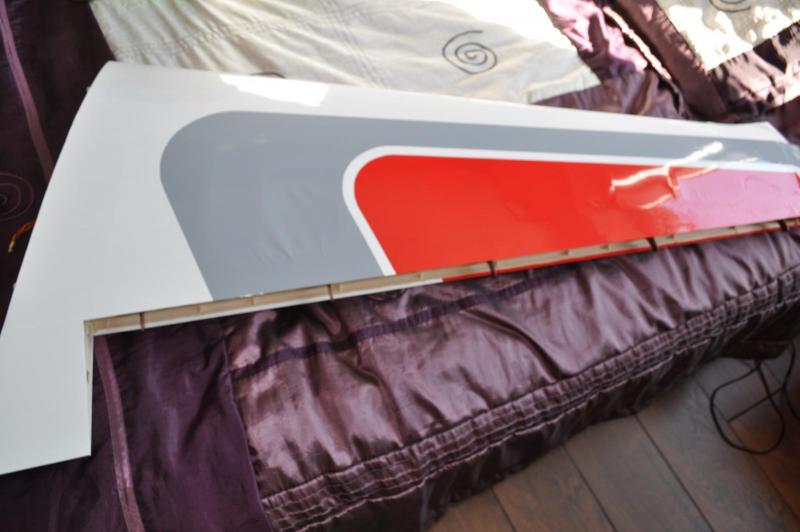

Klasyczne skrzydło konstrukcyjne z kesonem od natarcia do dźwigara. Pisząc o łapaniu na brzegach miałem na myśli już układanie na skrzydle całego białego arkusza ze wstępnie przyprasowanymi ozdobami. Łącząc arkusze folii na szklanym blacie oczywiście nie prasowałem bez ładu i składu, a starałem się wyciskać powietrze i prasować rozpoczynając od krawędzi i dalej poruszać się równolegle od tej krawędzi, od której zaczynałem (coś jak przyklejanie folii ochronnej na ekranie telefonu). Próba nałożenia kolorowego zdobienia już na naciągniętej na skrzydle białej folii jest oczywiście jakimś pomysłem, ale boję się, że jeżeli to połączenie nie udało się na gładkiej i idealnie równej szybie, to tym bardziej będzie trudne na powierzchni, która już nie jest równa i dodatkowo się zapada pod naciskiem (elastyczność folii).

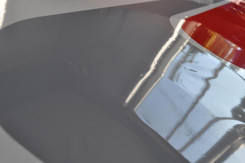

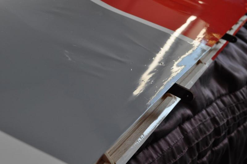

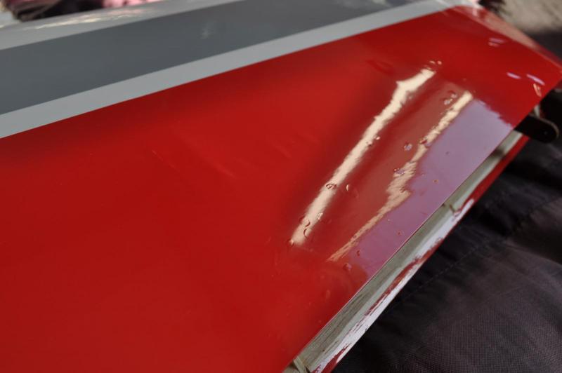

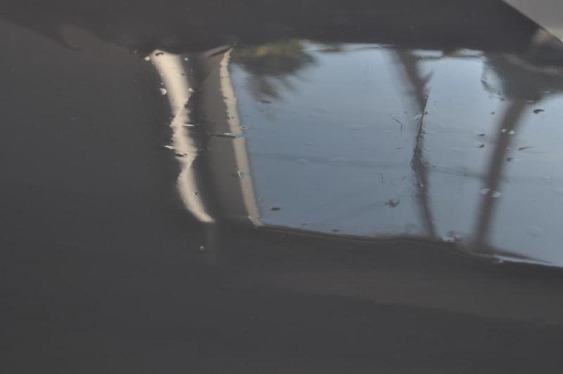

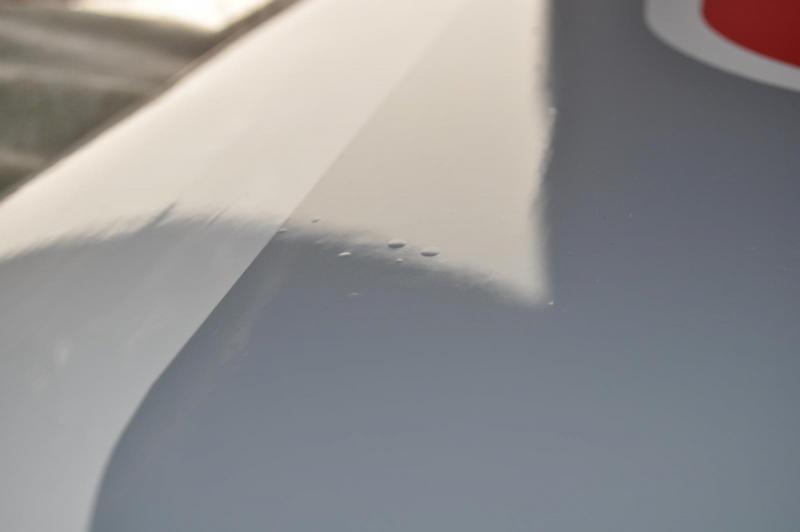

Czy ma ktoś jakiś sprawdzony sposób na oklejanie metodą folia na folię? Chodzi mi o bąble powietrza widoczne na zdjęciach. Cały bryt do oklejania skrzydła przygotowywałem najpierw na szklanym blacie wyciskając tyle powietrza spomiędzy sklejanych warstw, ile tylko mi się udało. Następnie przeprasowałem łączone arkusze żelazkiem o temperaturze około 155 stopni. Chodziło o w miarę solidne sklejenie warstw ale jeszcze bez finalnego efektu obkurczania się folii. Efekt może nie był estetycznie powalający, ale tragedii też nie było. Od biedy taki wygląd bym zaakceptował. Niestety prawdziwy problem zaczyna się po położeniu całości na skrzydło, wstępnym przyłapaniu na rogach i próbie naprężania. Wtedy dopiero wyłazi masa nowych bąbli, a istniejące dodatkowo puchną. Od razu dopiszę, że nie zwilżałem powierzchni folii przy łączeniu elementów. Gdzieś słyszałem o takim sposobie, ale bałem się, że przecież tej wody ani do końca nie wycisnę, ani ona sama nie da rady odparować. Jakieś sprawdzone rady praktyczne jak uzyskać zadowalający efekt zbliżony do oklejenia fabrycznego? Chociaż w tym przypadku to 'fabryczne' to przecież również efekt czyjejś ręcznej pracy.
