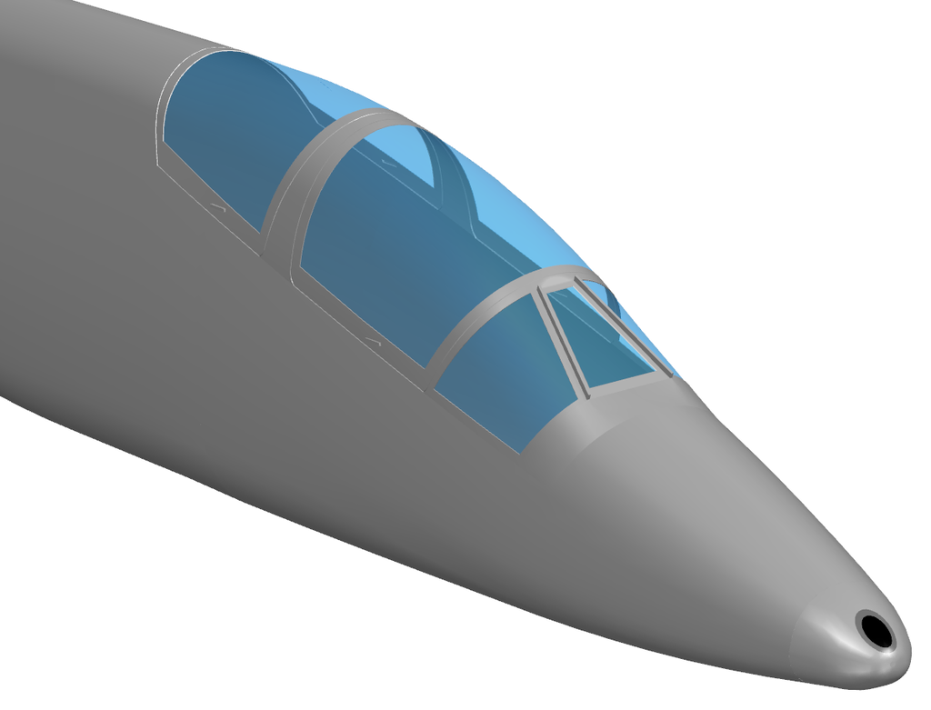

  22. Modelowanie... nie jest łatwo tylko ze zdjęć... ale Iryda dostała już silniki.... już bliżej jak dalej.... Oczywiście, do pierwszego etapu, czyli wydruku modelu zastosowałem wznios ujemny... tak by było bliżej oryginału, model RC będzie miał wznios 0 stopni.
  23. No nie widać najlepiej... dla mnie jest tak jak zamodelowałem... ale doceniam dociekliwość... zachęcam do dalszych poszukiwań, a ja obiecuję, że jak zrobiłem źle to poprawię Przydałoby się zdjęcie z przodu, gdzie widać tę płetwę.... poszukiwania trwają - sprawa nadal nierozstrzygnięta
  24. Widać... 10:15.... ale na pewno są zmiany konstrukcyjne w zależności od wersji... Naprawdę nie ma się o co spierać 😁, no gdybym próbował z Irydy zrobić dolnopłata... no wtedy to by była chyba za swobodna interpretacja 🤣
