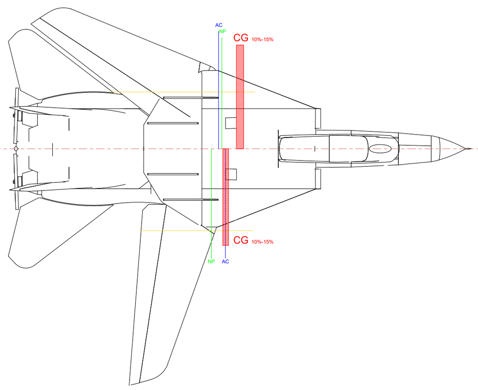

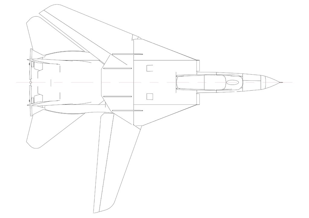

Zdecydowałem, że konstrukcja prototypu będzie połączeniem styropianu i wydruku 3D w zależności od masy jaka mi wyjdzie. Szczególnie wloty silników i przód mają dużo skomplikowanych kształtów, które lepiej i łatwiej wydrukować... Zacząłem już pierwsze próbne wydruki. Pisałem wczoraj, ale wcięło mi cały post... Chodzi mi o położenie CG, które w F14 przesuwa się wraz ze zmianą geometrii skrzydła. Pierwsza wątpliwość jaka mnie naszła, to taka, że po przestudiowaniu kilku manuali CG (skrzydła rozłożone) w innych modelach znajduje się bardzo blisko osi obrotu skrzydła. U mnie jest bardziej z przodu.... nie wiem czy dobrze dobrałem swój CG? U mnie wychodzi tak...: A w innych tak.... abstrahując od wymiarów... Chciałbym też zrozumieć co się dzieje z modelem podczas zmiany konfiguracji - składania skrzydeł. Jak wynika z obliczeń (powyższy rysunek), po złożeniu skrzydeł AC, NP przesuwają się do przodu. CG też powinien zmienić pozycję, ale złożenie skrzydeł nie powoduje aż tak znacznego przesunięcia CG, zakładam, że pozostaje w tym samym miejscu, czyli jak dla skrzydeł rozłożonych. W takiej sytuacji, w locie poziomym ze złożonymi skrzydłami, jeśli dobrze rozumiem CG znajduje się za blisko NP i samolot "staje się ciężki na ogon" i zaczyna zadzierać nos. Można to skompensować sterem wysokości, zwiększając jego kąt natarcia by spowodować pochylenie dziobu samolotu - NIBY LOGICZNE, ALE W OPISACH ZNALAZŁEM, ŻE KOMPENSACJA STEREM WYSOKOŚCI WYKONUJE SIĘ W PRZECIWNA STRONĘ... I JUŻ CAŁKIEM SIĘ POGUBIŁEM. Może ktoś latał modelem F14 i pamięta jak w praktyce wygląda taka kompensacja?

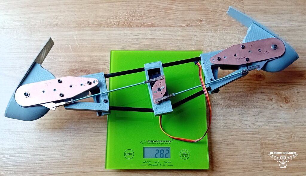

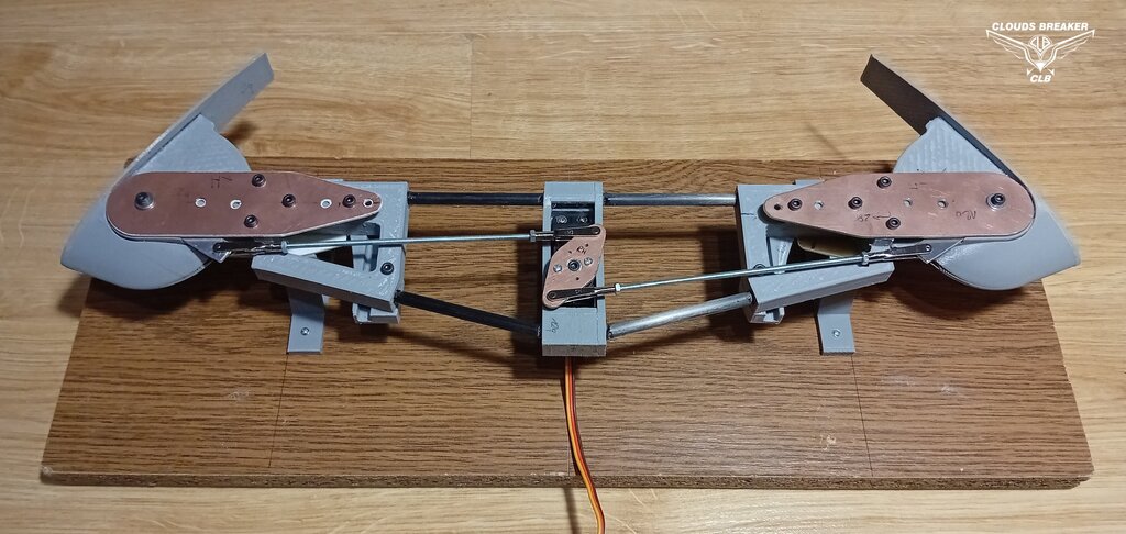

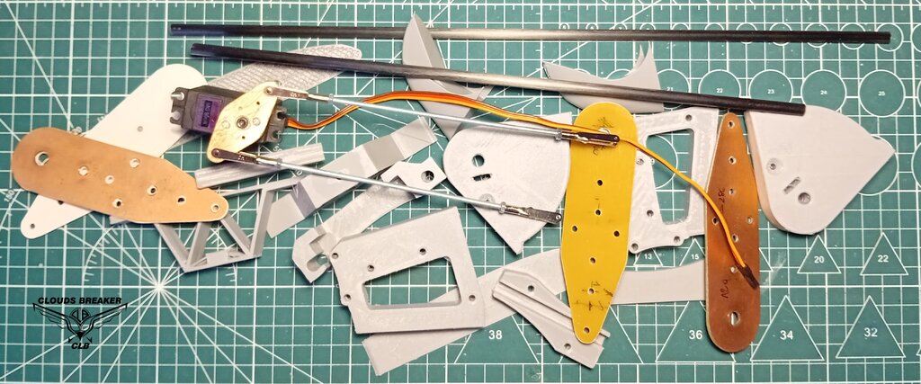

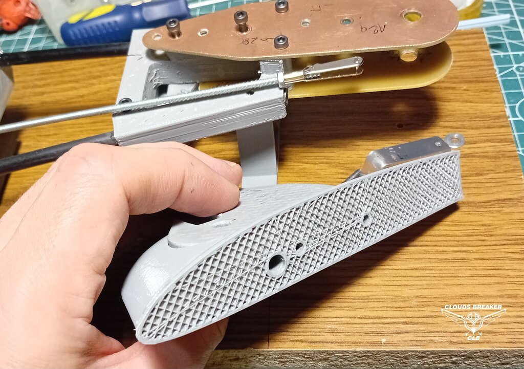

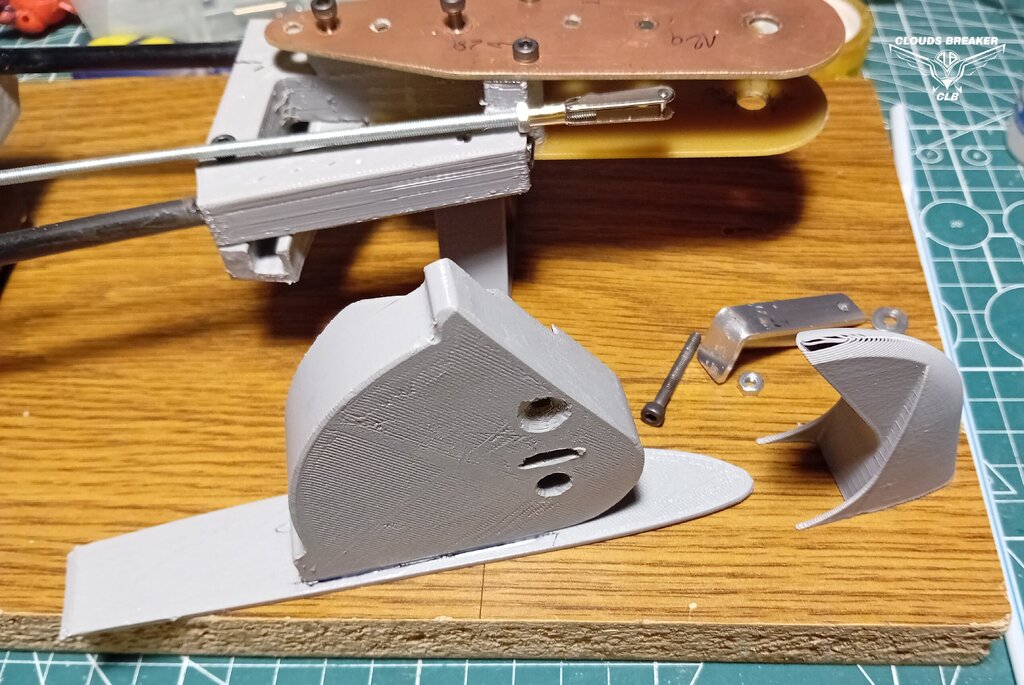

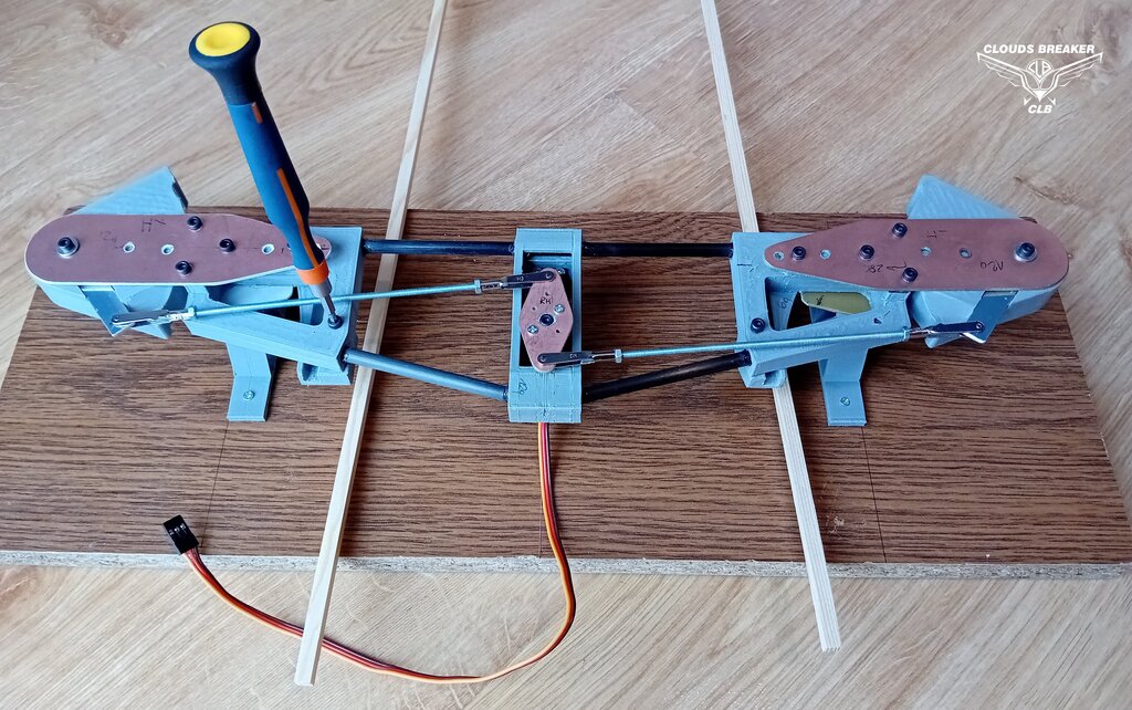

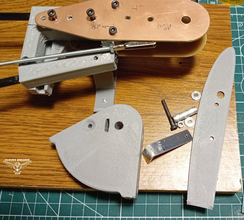

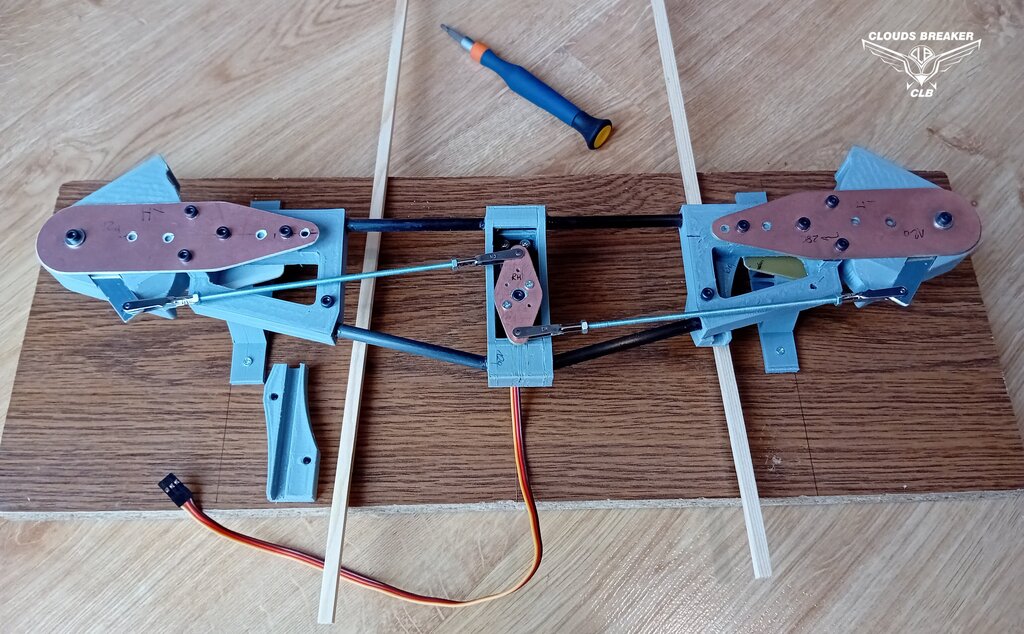

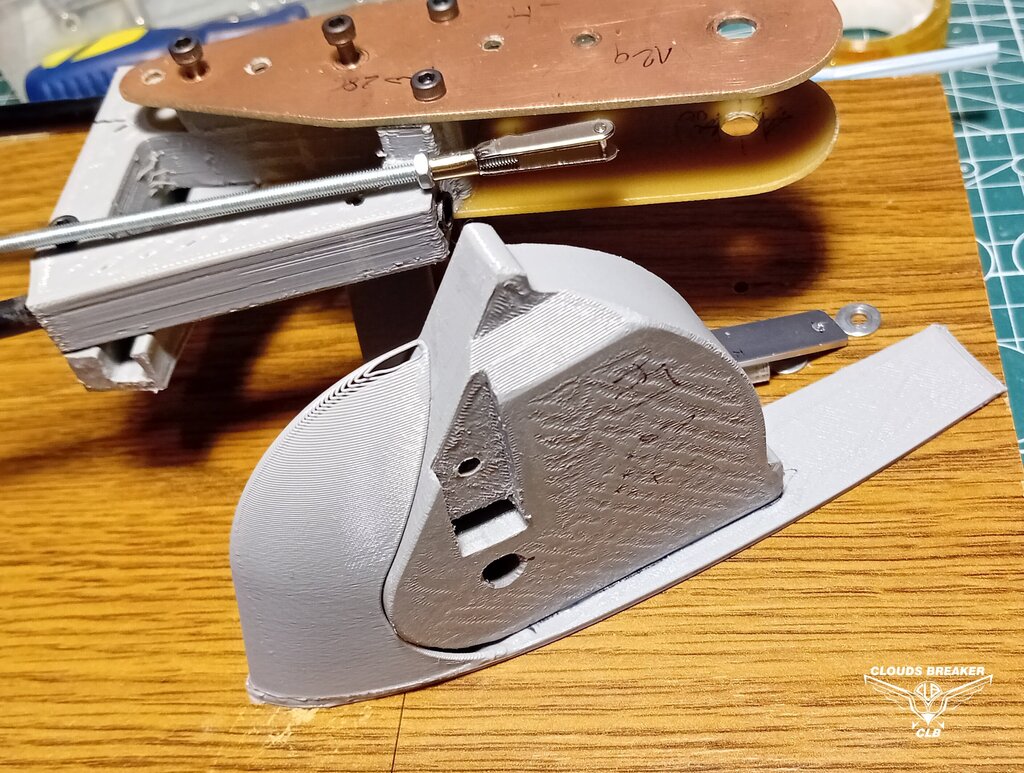

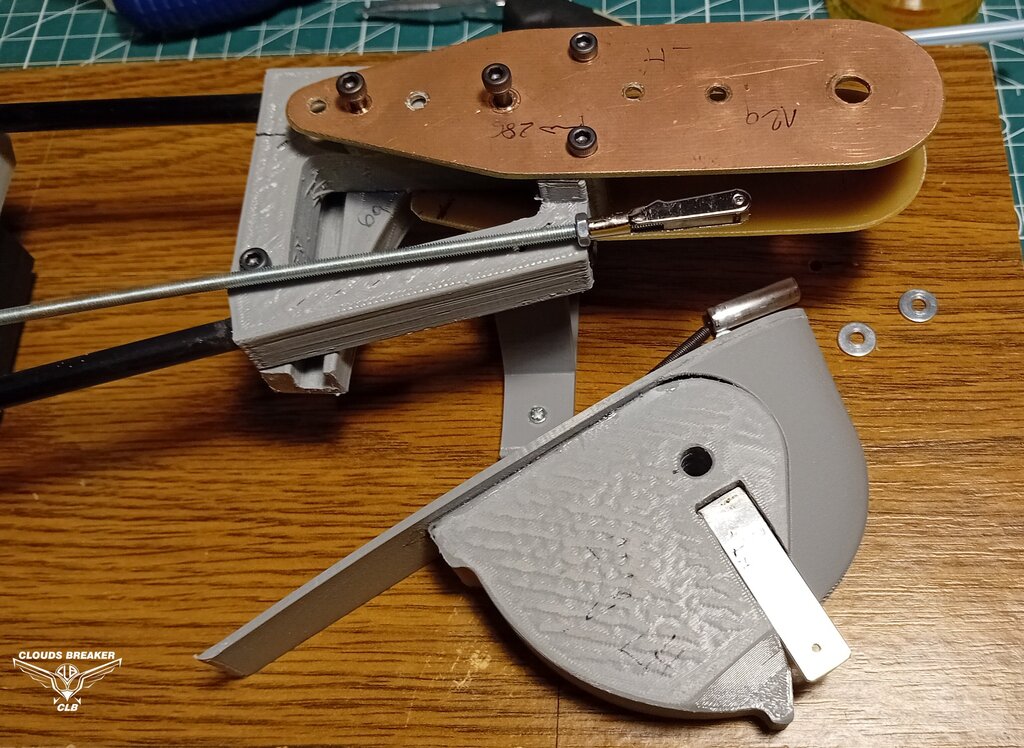

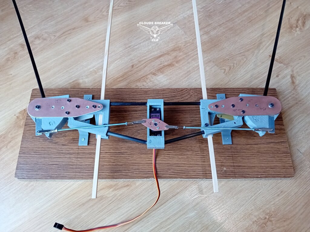

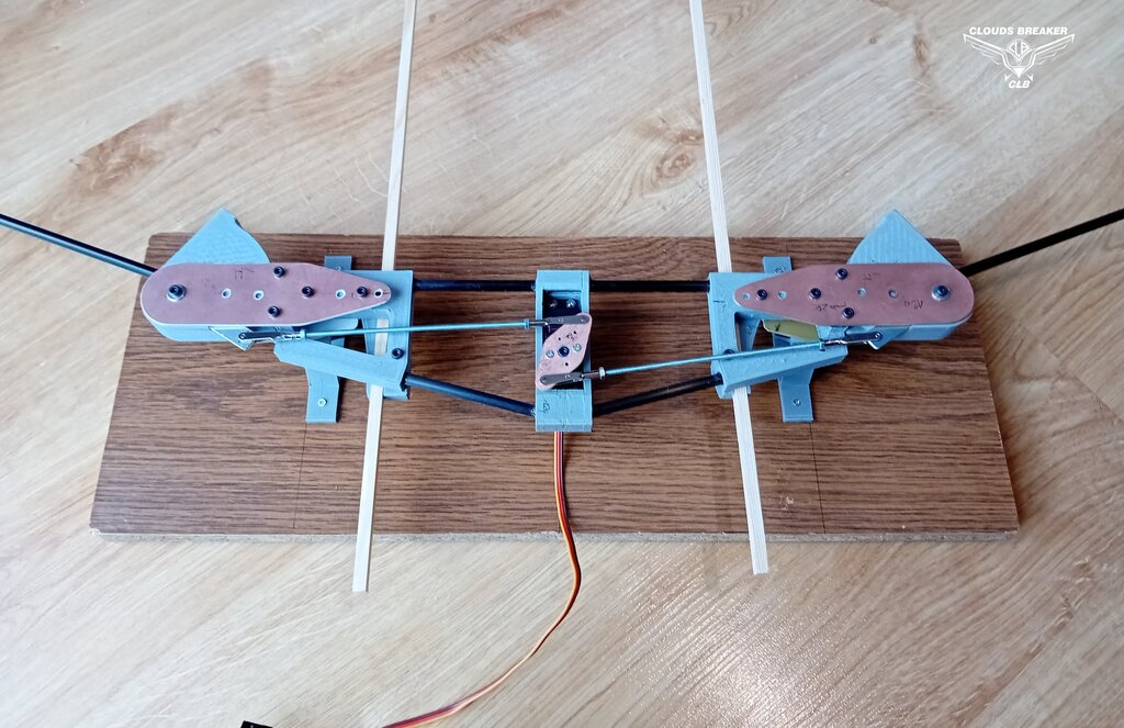

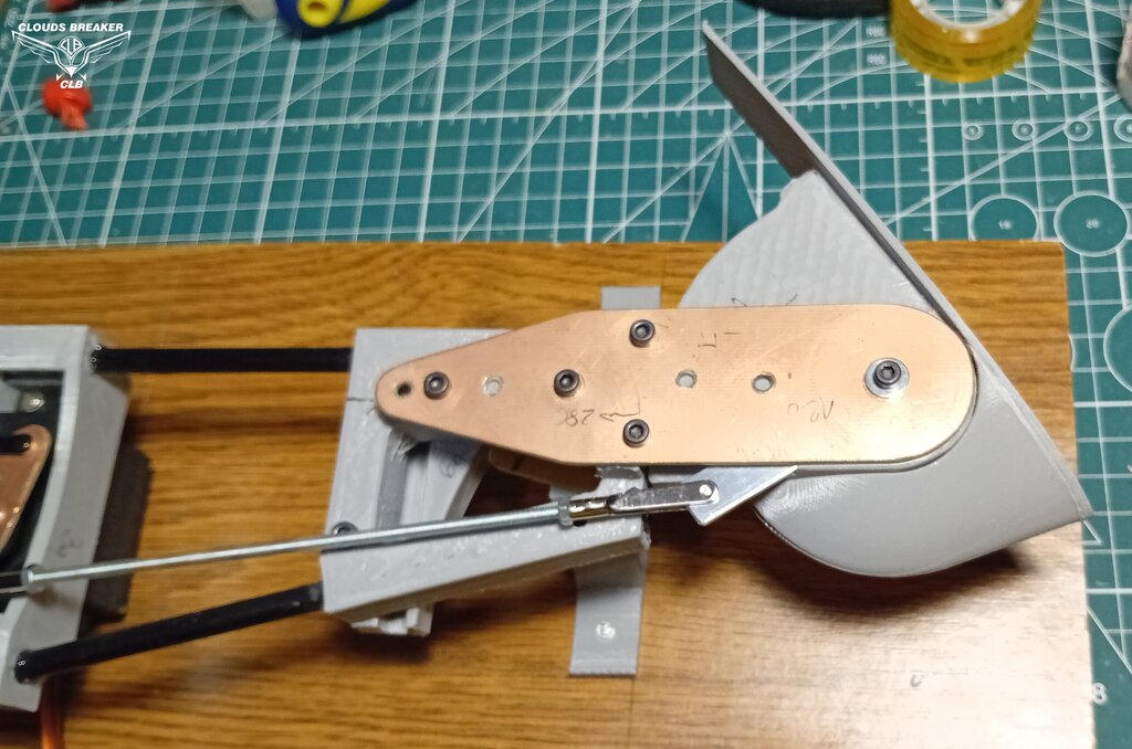

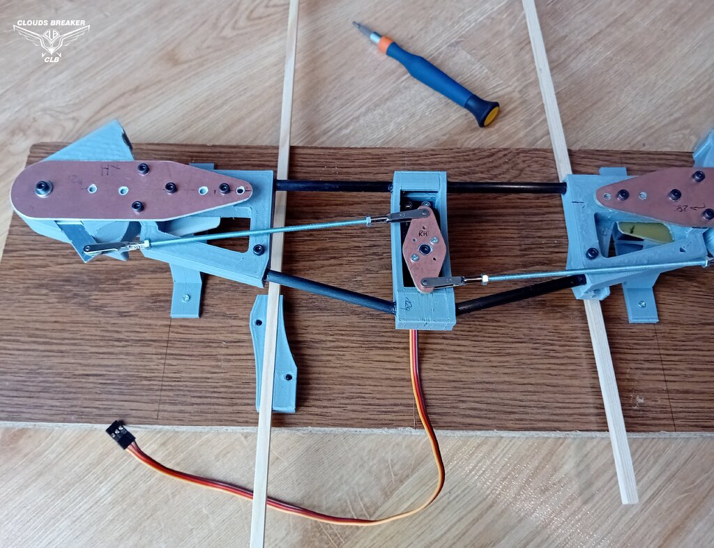

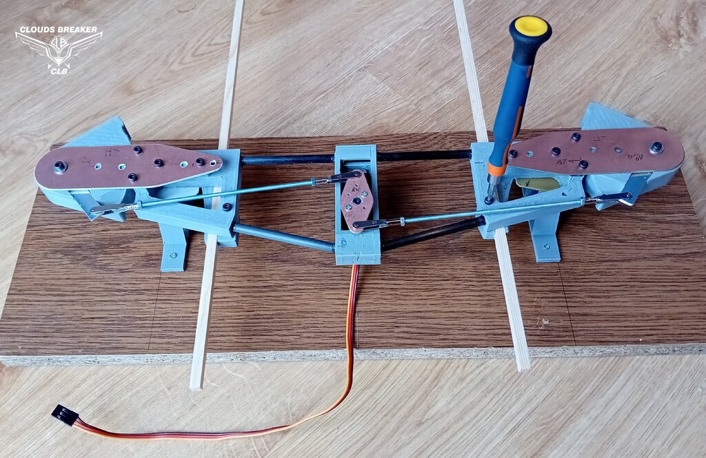

Czas na opis budowy skrzydła, nim dokończę kadłub. Podwozie główne będzie składane, mechanizm wydrukowany w 3D. Układ standardowy, krzywka sterowana pociągadłem z blokadą krzywki na końcu w pozycji zamkniętej i otwartej. Główne podwozie zamontowane na skrzydłach ma być napędzane serwem znajdującym się w kadłubie. Wymyśliłem więc symetryzator, który będzie ściągał obydwa popychacze lewego i prawego podwozia, jednocześnie będzie sprzęgał się z serwem podwozia w kadłubie podczas mocowania skrzydła. Symetryzator zamienia ruch obrotowy centralnego trzpienia (poprzez koło zębate) na symetryczne przesunięcie suwaków połączonych z cięgnem podwozia. Jako element nośny dla podwozia wykonałem stelaż z dźwigarami skrzydeł. trochę przesadzony, ale to prototyp i moje pierwsze takie rozwiązanie. Najważniejsze, że da się zmontować i nawet działa.... Oczywiście żeby wszystko się zgrało geometrycznie sklejam i montuje poszczególne elementy na stole montażowym.... Następny ruch to "wkleić" stelaż w styropianowe płaty... Troche dłubania... szpachlowania i jedna połówka gotowa.... nawet wytrasowałem miejsce na podwozie. Druga połówka skrzydła to już z górki.... Wygiąłem wstępne golenie podwozia do przymiarki... i zacząłem dłubać miejsce na koła.... No sporo tego wybierania bo koła szerokie.. ale udało się... Cięgna wychodzą do góry do symetryzatora... Obszar podwozia głównego dla Orlika ma wiele krzywizn, ciężko odwzorować wszystkie przejścia w styropianie, zwłaszcza, że zostają cienkie ścianki i cała konstrukcja byłaby delikatna i mało odporna na lądowanie ze schowanym podwoziem... Postanowiłem więc wykonać kopyto i zrobić tę część jako kształtka z formowanego próżniowo PET'u. Mocne i odporne... Może nie widać tego dobrze na zdjęciach bo element jest przeźroczysty, ale ładnie oddaje wszystkie krzywizny i kształt kadłuba pod skrzydłami. Nawet całkiem ładnie wszystko się złożyło.... -
