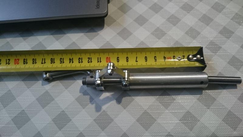

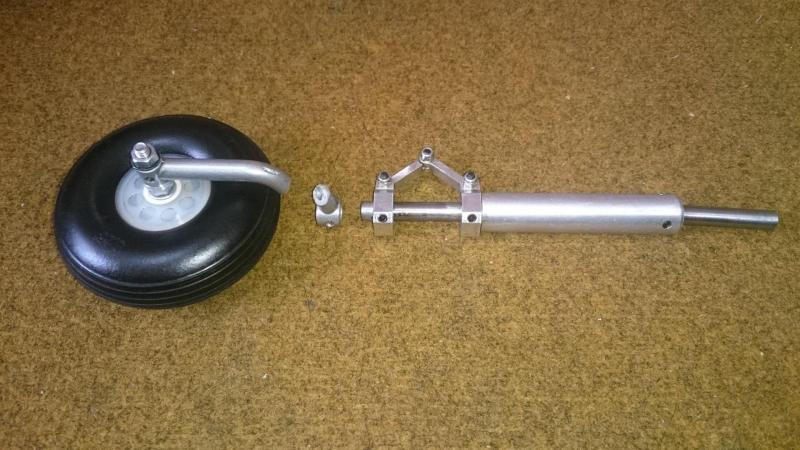

wszystkie za małe......dlatego podalem zdiecie z wymiarami . Andzrej drut 3mm to do małych trenerków tutaj oś wchodząca w model ma 8mm. Tak w tym miejscu co pękło to jakies powietrze musiało być....
nie bo wtedy koło jest z boku i model ma tendencje do potykania,wywracania sie na przód w jedną strone ,najlepiej jest jak jest na środku a jeszcze lepiej by było jak bym mógł założyć większe koło z przodu no i tamte też to by lepiej ogarniało lotnisko

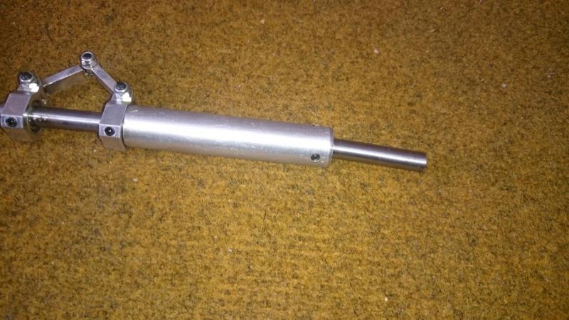

Witam ponownie....z chwilą nadejscia wiosny Monsun doczekał sie oblotu i mocowanie wydrukowane przez kolege zdało egzamin i wytrzymało,wygieła sie tylko ośka podczas lądowania na kępie trawy .Wykreciłem przednią goleń i chcąc nagiąć ,naprostować tą goleń pękło mi aluminium z drugiej strony gdzie trzymałem...czy moż ektos cos pomóc i doradzic bo w sklepach widziałem raczej mniejsze golenie i znowu zrobił sie problem.

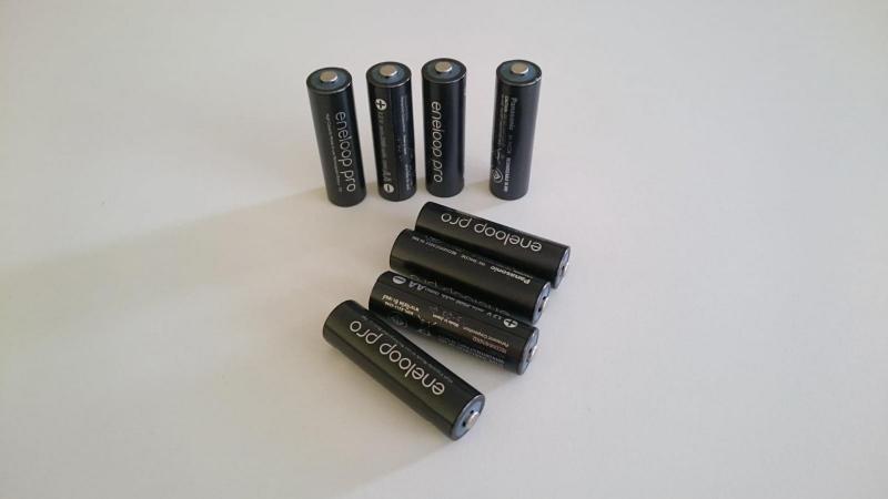

w 32 napisałes ze trzeba mnożyc każde ogniwo razy 4-5mV, a ja zawsze ustawiałem delta peak tylko 4mV... wartość 20 i 25mV obliczyłem ja bo mam 5 ogniw.
kupiłem w P.H.U Bratex i mam czarne min.2500mAh czemu mam TERAZ ustawić 4mV skoro mam pomnożyć te 6V (5szt razy te 4-5mV o których wspomniałeś) czyli powinienem ustawić 20 lub 25 mV i tego nie rozumiem)
tak czytam i dalej nie rozumiem...sory,każesz mi mnożyc 4-5 mV na ogniwo i tak ustawiac ale sie nie da. To napisz mi proszę jak mam teraz ustawić co i na ile aby ładowac 6V
ta ładowarka ma możliwosc ładowania do 15 ogniw wiec jak mam pomnożyc to razy np.5mV ,napisaleś ze 4 ogniwa to 16 -20mV a 5 ogniw 20-25mV wiec nie rozumiem ze co by pasowało....
no to teraz mam juz totalny bajzel w głowie delta peak razy tyle ogniw co ładuje.....hmm....ładuje 5 szt czyli 6V to powinienem ustawic od 20 -25 mV...??? cos nie gra bo w ładowarce mam tylko do 15mV.
jaka jest róznica w enelopach BK-3HCDE jeśli ustawi się jeden cykl 0,5 A rozładowanie i 0,3 A ładowanie na 4mV a 5mV? Delta peak działa prze końcowej fazie rozładowania czy ładowania?

Mam pytanie do Macieja z Lublina....z tej tabeli co podesłałeś jeśli dobrze rozumiem dla moich aku Cell Type BK-3HCDE wynika że najlepsze ładowanie to 250mA (największe zaś 1250mA), a najlepsze rozładowanie to 500mA ,ładowarka ma być ustawiona na rozładowaniu tak aby było 1V na ogniwo... ale gdzie Ty tam widzisz w tej tabeli ile ma być Delta peak bo napisałeś że ma być 5mV? Ponaglam temat bo napisałeś ze mają być ciepłe a moje są bardzo ciepłe, nawet lekko gorące..hmmm
