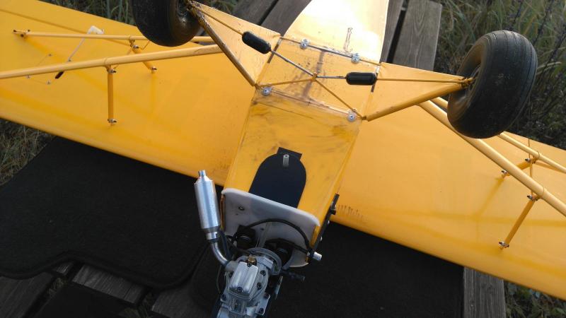

no własnie jest drożny i mam założony wężyk 2,5 mm w środku aby odprowadzał czesc po za model i z niego tez się dość mocno leje....na zdieciu widać jak cieknie po trzech lotach ...ale już wytarłem na tym zdieciu kape i ten plastik biały pod łożem bo był cały zabryzgany wiec wyglądało to gorzej...wypuściłem też ten plastik biały niżej pod kadłub aby mi okleina się nie odklejała i balsa nie namakała........na zdieciu z góry widać jak mam wężyk ząłożony ale jeszcze model czysty przed lotami.....
to nie wiem...mój dość mocno wali z pod kapy i jakbym miał osłone silnika to nie miał bym dojścia aby przecierać i by spływało po kilku lotach z pod owiewki..hmm
Marcin a czemu sprzedales tego czterotaka asp 61 tez tak Ci się pocił i pluł z odmy od spodu strasznie...?
dokładnie.....nie zwracałem na to uwagi bo uzywalem asp....a na logike to wiadomo teraz ze nie można tego robic... jestem ciekawy jak będzie silnik teraz chodził i czy cos się zmieni no bo to w końcu osmaxx...hmmm....na asp chodzi ok ,wolne obroty rewelacja nie gaśnie i lata się fajowo,jedyne co mnie martwi to to, ze silnik już po pierwszym locie jest mokry ...nie używam owiewki wiec jakos to ogarniam a tak....na tym krućcu od dołu mam grubszy wężyk założony 2,5 mm w środku aby odprowadzał to pod model i cały jest zapaćkany od dołu a z kapy leci jak cholera a jak dam uszczelke to z krućca wali jeszcze wiecej ..widać gołym okiem w wężyku jak leci olej i to sporo....czy to normalne czy cos jest nie tak...?

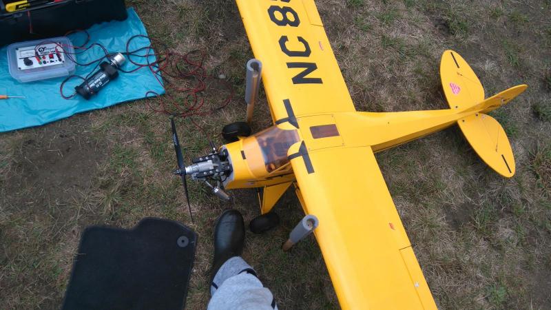

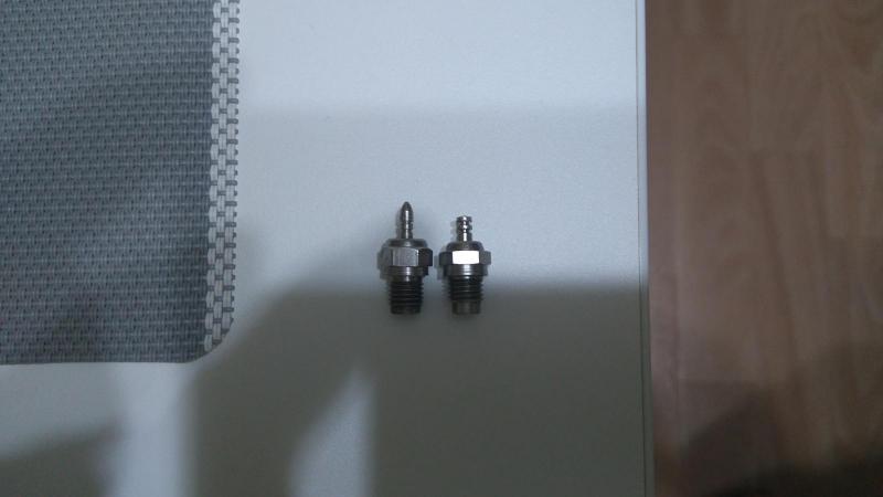

na asp świeci a na dwóch nowych oesach F tylko syczy.... no i bingo...sam doszedłem...okazało się ze przyczyną jest to ze kapturek za bardzo nachodzi na swiece F bo ma krótszy ten pręcik na górze i kapturek dotyka środkowej części świecy a w ASP jest dłuższy i jak zakładam go do końca to nie dotyka tylko jest milimetrowa przerwa......obie nowe F teraz swiecą ....wystarczyło nie nakładać do samego dołu...super....
Jacek pisałem wcześniej ze kręciłem potencjometrem i nic się nie zmieniło.....i te wykrzykniki sa zbędne...Marcin wiem ze to nie benzyna ale używam panelu i tzw.wyprowadzenie żarzenia świecy za zewnątrz modelu dlatego jak mam wykreconą swiece i założony jeden kapturek na świece a drugi przewód do masy silnika to inaczej się nie da żeby sprawdzić bez dotknięcia świecą obudowy aby działało....Panowie myśle ze po to jest to forum aby pomóc i nie ma sensu pisać że lepiej wysłać komuś ze lepiej to czy tamto...dużo mogłem i zrobiłem sam bez wysyłania komuś silnika bo okazało się to proste i jeśli ktoś nie ma ochoty to niech nie pisze wcale a pomogą Ci co chcą.....bez urazy. Logiczne jest tez to ze jak by ktoś mogł mi pomoc na miejscu to bym nie prosił o pomoc Was .....
hmm...swieca asp swieci jak dotykam silnika z boku i jest podłączona do panelu a dwie os maxxa tylko syczą ....mam miernik taki kieszonkowy a panel to MosPower 212 z nastika za 59.90...
kręciłem potencjometrem i nie dało się odpalić....czy swieci to nie sprawdzałem ale raczej powinna...
używam panelu ,świece mam nowe dwie i nic,chciałem zobaczyć jak będzie i lipa...jak wkrece asp to od razu pyrka...hmm
Może ktoś mi napisze dlaczego mój asp nie chodzi na świecy osmaxxa typu F...nie można odpalić nawet silnika a świeca dedykowana jest tez miedzy innymi do tego motorka..?
