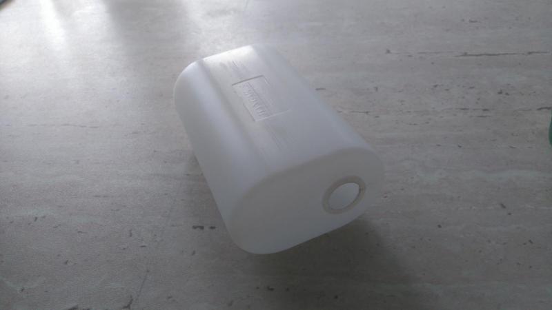

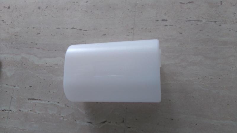

Witam potrzebuje kupic zbiornik paliwa do Pipera j 3 firmy Hangar 9. Moj się rozszczelnił zaraz po zalaniu paliwem i cieknie...proszę o info gdzie co i jak można kupic a może ktoś ma na sprzedaż...

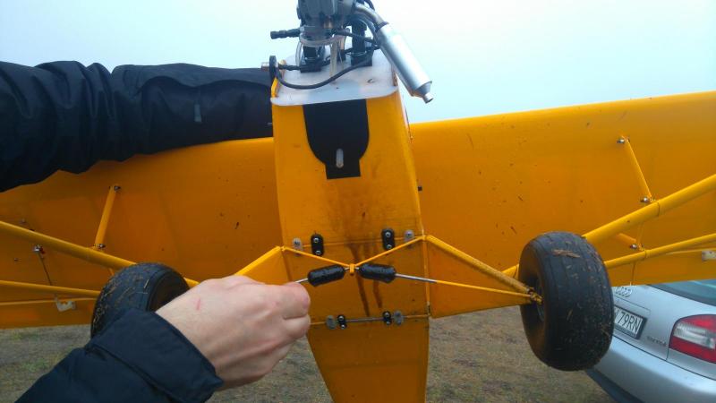

jest ustawiony dobrze nie za bogato ...zresztą tak czy tak to i tak olej się leje.....to zdiecie przedstawia ile leci po chwili ,kilka minut pracy silnika na ziemi...zwiększając obroty i zmniejszając ...mniej niż połowa zbiornika...już to pisałem wcześniej ale nie czytacie....Jano wiadomo ze olej powinno wywalać bo smaruje ale inni pisali ze u nich bardzo mało leci i praktycznie nie ma co czyścić że ten czterotak to prawie jak elektryk........ ...ja nic nie dolewam tylko kupuje to paliwo gotowe i niech pluje wydechem i trochę odmą ale bez przesady...ale widzicie dla Was to normalne dla innych za dużo wypluwa....Bartek instrukcja w NASTIKU pisze ze można załozyc ten wężyk na ok 8 cm aby swobodnie nie zaburzało procesu jak to napisałeś...ja mam 22cm ale przekrój dałem większy 2,5 mm w środku i wychodzi pod kadłubem ale zamierzam wydłużyć jeszcze za skrzedło i przednie podwozie ale większym przekrojem może tak aby szerszy wszedł na ten węższy wężyk ....no i odprowadzę tak aby nie było efektu koandy.....
no wiem ze odma jest po to aby tam pluło...ale czemu tak dużo ....jedni piszą ze kropla raz na trzy minuty i mało tego tam leci a u mnie sporo dlatego tak maglujemy temat...dlaczego TAK JEST...NA STRONIE 5 DOBITNIEJ POKAZUJE JAK WYGLĄDA MAODEL PO LOCIE...
brak czasu.....proszę wybaczyć...przemyłem ekstrakcyjną i cieknie bardzo z odmy i pluje pod model i to sporo ...podchodzi olejem za śmigłem na tulejce ale bardziej na zimno niż na ciepło.......wycieka tez na ciepło z dwóch śrub od kapy bo pod kapą założyłem uszczelke i w miare uszczelnia ale za to wali bardziej z odmy od spodu .....no i pluje trochę z gaźnika - z wlotu powietrza.....silnik chodzi dobrze na wysokich i na wolnych obrotach...tak wygląda model po niecałej połowie zbiornika na ziemi....
