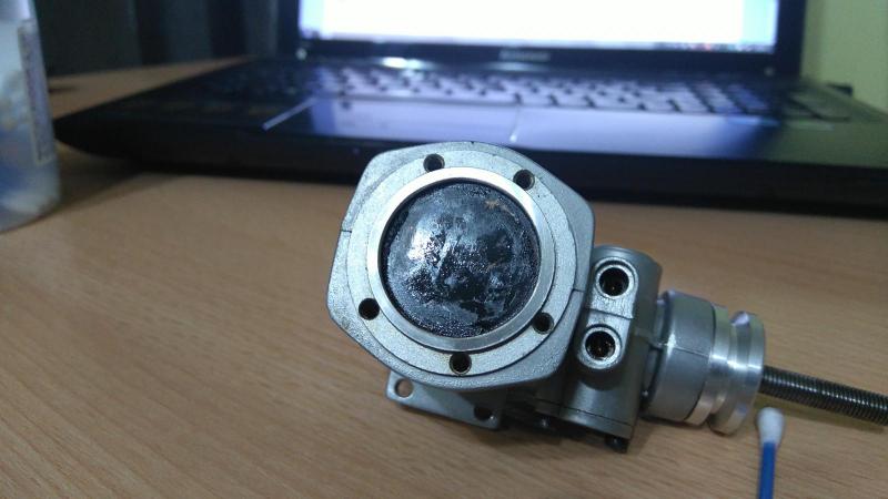

  1. No i silnik działa jak ta lala, glowica i zawory wyczyszczone,zawory ustawione obydwa na 0,05 ,tłumik przepchany i silnik pracuje idealnie ale chodził tylko chwile (brak czasu),jutro jak pogoda dopisze to latamy...mam nadzieje ze się spisze i cos pokręce na niebie.....poprawiła się moc ,dźwięk ,wolne obroty, nie wiem jakie są obroty bo nie mam urządzenia do pomiaru ale chodził super....
  2. czemu nie warto ? Tłok na górze też ma osad szczególnie z lewej strony jest go więcej czy mam go czyścić czy zostaić...?
  3. spoko rozumiem i drapie wykałaczkami i namaczam wacikami a niczym ostrym np.śubokretem czy szpikulcem..głowica moczyła się 45 min i zmieniła kolor na ciemny...hmm....
  4. jak dotrzeć zawory nie rozumiem ?....a czy uszczelka pod głowica się nadaje na drugie założenie czy trzeba kupic nowa...moja jest cała ale wiadomo ze się odcisnęła ...
  5. zdiecia już nie zrobie bo trochę podczyściłem i wygląda lepiej ...kolanko się moczy w tym płynie co Jacek polecił ,zawory tez...bardzo buzuje...głowice ściągnełem i glowica jest tez zawalona cała nagarem i to sporo na wydechowym tam w środku czy można ją też zalać niech to puści ?
  6. spokojnie pytam bo może ktoś się wypowie i doradzi inną możliwość.....
  7. wiem ze spałeś ...nie złość się....lepiej napisz czym ten syf wyczyścić...?
  8. dokładnie tez tak wyczytałem w instrukcji ale Irek uważa inaczej...Model Technics contest 10....mysle ze tak zawalił silnik bo miałem zle ustawione zawory i odkrecalem wysokie aby nie gasł jak podniosę go do góry dziobem....
  9. kurcze ale kolanko mam zawalone w srodku jest prześwit na grubość zapałki jak swiece latarką do środka kalonka....cieżko schodzi może cos doradzicie czym i jak to wyczyscic...?
  10. mam obracać wałem z wahaczami czy bez bo mam ściągniętą kape i popychacze...mam tez sciagniety gaznik z kolankiem...
  11. kompresja jest.. obrotomierza nie mam.....jak sprawdzić czy zawory trzymają...?

  20. Silnik po dotarciu wypalił ok 15 l paliwa i zdecydowanie zrobił się słabszy,miał tendencje do gaśniecia w locie na wolniejszych obrotach.Silnik pluje olejem z gaźnika i cieknie tez z pokrywy zaworów,regulacja zaworów nie specjalnie pomogła ,dalej pluje i nie ma mocy,jak pracuje do połowy gazu to jakoś chodzi a jak się da na maxa to już wielkiej różnicy nie ma w obrotach. Model latał na nim bardzo fajnie i można było cos pokrecic na niebie a teraz ledwo sie wzbija i odrywa od lotniska...zawory ustawiałem na 0,05 obydwa a potem na 0,07 i specjalniej różnicy nie ma..poprawiły się tylko wolne obroty i są bardziej stabilne i nie gasnie...
