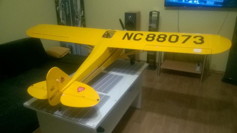

zbiornik paliwa jest jakies 5 cm bardziej z przodu niż punkt CG ...zaznaczyłem linie pisakiem na kadłubie aby było bardziej czytelne -

teraz mam wyważony model tak ze wisi poziomo statecznik poziomy ale z połową zbiornika czy tak byś zostawił czy dociążyć przód...? -

Witam....piperek praktycznie gotowy, zostało ustawić wychylenie lotek i wyważyc model....mam pewne wątpliwości co do tych lotek bo zawsze latałem na tych samych wychyleniach ,teraz zaś chciałbym ustawić tak jak pisze instrukcja ale nigdy tego nie robilem i mam z tym problem ,pewnie się ustawia to w radiu ale nie kumam w innym jezyku wiec rozumiesz....tez zastanawiam się nad wyważeniem modelu bo są rożne opinie na temat wyważania a model drogi i nie chce się rozbić...nie wiem czy ma się przechylać lekko do przodu czy wisieć równo,czy ma być z paliwem czy pusty zbiornik....a ten pierwszy raz tak jak pisałeś takim modelem jest ważny...hmmm -

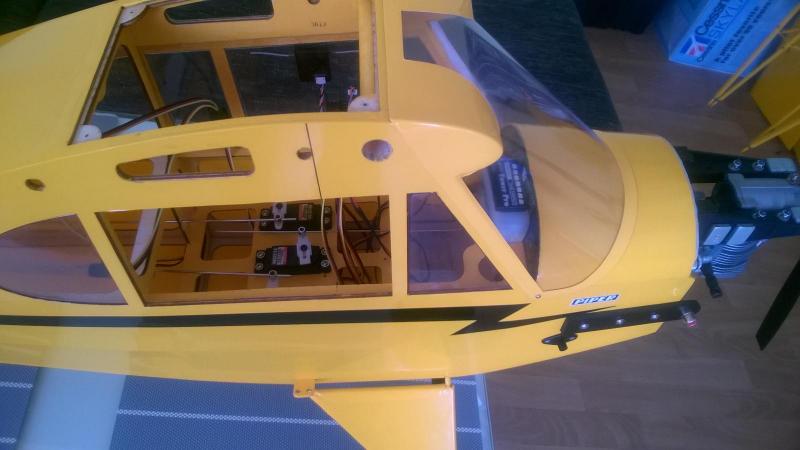

jeśli zastosuje silnik bez gum to miejsca jest wystarczająco jeśli mam założyć te gumy to dojdzie mi 15 mm ich długości i już wymiar jest o 10 mm większy do przodu.....dlatego zapytałem czy mogę spokojnie tak zrobić czy kategorycznie nie....bo zachowując os silnika w swoim miejscu uważam ze mogę spokojnie wystawić silnik do przodu i pilnując CG...co do łoża to nic więcej nie da się zrobić... jak przekrece silnik na bok poziomo (z gumami wymiar też będzie )to wtedy zbyt mocno wystaje z jednej strony i ciężar silnika będzie przekręcał model w jedna strone ..... dając go w dół tak jak mi się podoba z gumami musze obrócić łoże odwrotnie to znowu otwory górne łoża wychodzą mi za wysoko i nie ma gdzie wiercić.... mogę go dać w dól też bez gum i wymiar będzie ale gum nie będzie...hmm -

hmm...kiedyś założyłem do cessny cmpro 1650 silnik ten bez gum to pamiętam ze tak go trzepało ze aż mi się to nie podobało i ten dźwięk....potem zmieniłem i założyłem te gumy i owszem tez go trzepało ale jakoś lepiej ...i dźwięk był jakiś przyjemniejszy....i zawsze używałem te gumy nawet w piperkach 1840...sam już nie wiem co robić -

no i mam problem...aby zastosować gumy amortyzujące nie mieszcze się w podanym wymiarze 114mm od wręgi do śmigła jakie podaje producent H9 , zakładając nawet najmniejszy silnik asp 61 wychodzi mi wymiar o 10 mm większy i tu mam pytanie....na moje myslenie mogę wystawić go bardziej do przodu co zwiększy jego ciężar na przód ale z racji tego ze to najlżejszy silnik i ze zachowam wążny punkt CG można tak zrobić i będzie poprawnie (jedynie wygląd wystającego śmigła będzie nie np.4mm przed owiewką tylko na 14 mm wystawał......co myślicie? -
