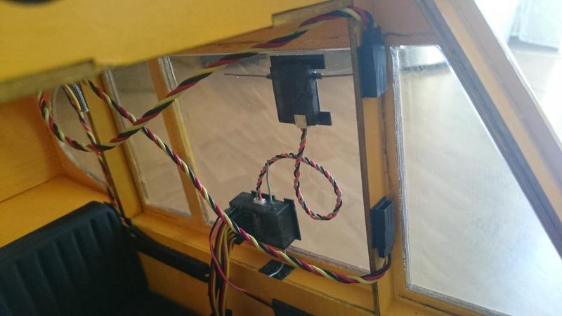

Piotrek a gdzie wyczytałes ze ma byc 3 cale odległości od siebie...czyli 7,5 cm? -

nie mam odbiornika na płasko ,czyli tak może być jak jest ..? u mnie są skręcone na imbusa . -

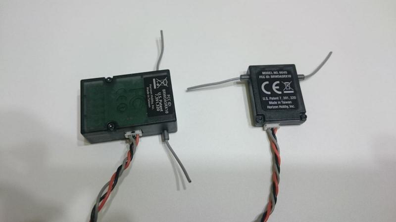

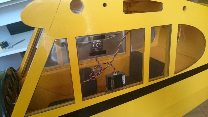

Używam pakietu 6v nimh Sanyo enelop...pakiet zlutowany fabrycznie i używany od ponad roku i do tej pory nic się nie działo.. Nadajnik spektrum DX6.Odbiorniki są blisko siebie zdiecie wrzucę wieczorem ale ponad rok było ok...co miałeś na myśli -sprawdź nadajnik? -
witam,mam problem z odbiornikiem spektrum AR 6210 ,podczas lotu w pewnym momencie przez chwile nie zadziałały lotki i stwierdziłem ze coś jest nie tak.Wylądowałem i zobaczyłem że mruga na czerwono satelitka mimo że świeciły się też pomarańczowe diody . Po ponownym włączeniu radia i odbiornika było ok ,po kilku lotach sytuacja znowu się pojawiła (czerwona mrugająca dioda tym razem na odbiorniku) i ledwo wylądowałem bo stało się to podczas lądowania...hmm… zbindowałem od nowa odbiornik z radiem ,doładowałem akumulatorki i pojechałem polatać obserwując co się dzieje , po trzecim locie jak wylądowałem zobaczyłem że znowu mruga dioda czerwona też tym razem w odbiorniku a nie w satelicie ,Poproszę o rade.

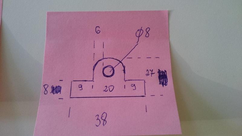

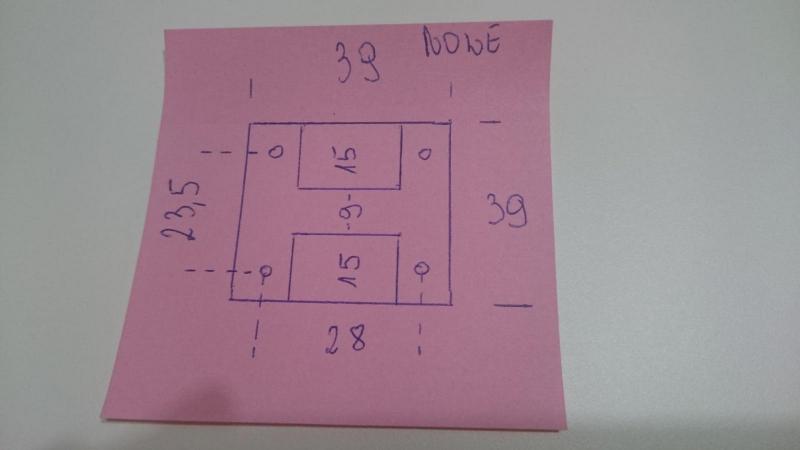

tak jak wydłużyłem schemat do 27 z 20 to śruby mi starcza te co mam i jeszcze zakrece inbusem ten motylek przed tłumikiem wiec wiecej nie za bardzo można. Myśle ze jak wydrukujesz mi to co wyrysowałem z mocnego tworzywa to powinno byc ok...w miare hehe .

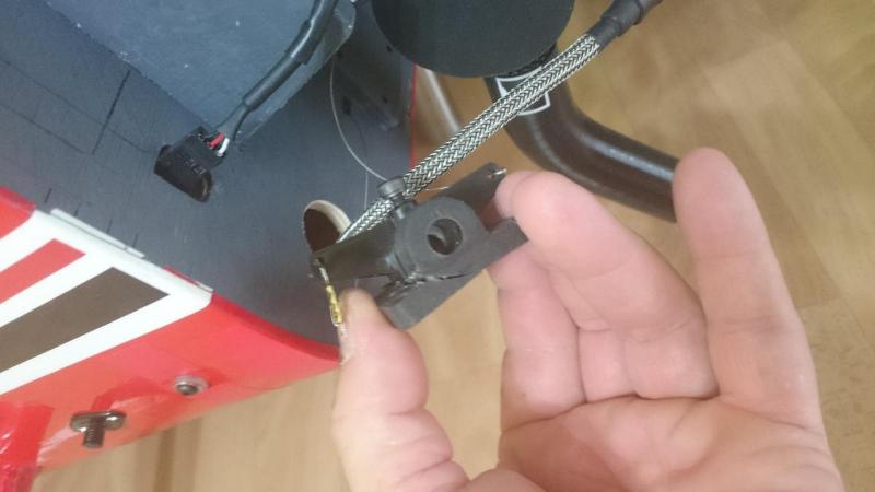

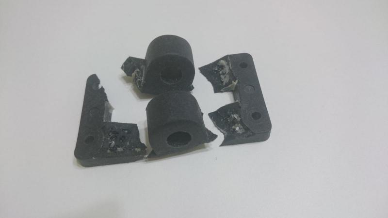

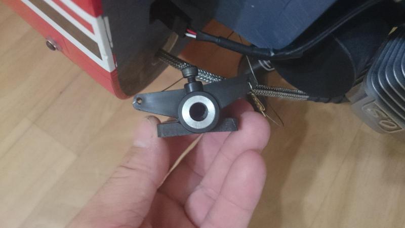

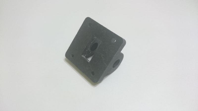

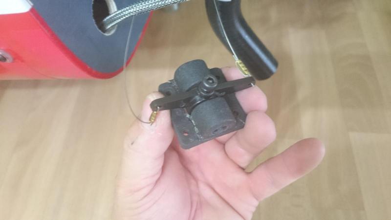

Witam...wiec tak mysle ze podstawa zmieniona z 6mm na 8 to dobre posunięcie bo jak widac na zdieciach to podstawa najbardziej ucierpiała.Widać tez na zdieciach że ten plastik jest pusty w środku i w niektórch miejscach, jak rozkleiłem to pozostał klej i to też napewno sie przyczyniło do pęknięcia....sklejnie nic nie dało i puściło. Więc trzeba cos druknąć . Zmieniłem grubość podstawy oraz grubość tych obejm z 5mm na 6mm wiec będzie na pewno trwalsze ...no i nie będzie puste w środku,teraz będę kołował na twardej powierzchni a nie trawiastej bo przykro było patrzeć jak zarył i się uszkodził. wydłużyłem też do przodu te obejmy bo motylek wchodzi miedzy te obejmy i wchodzi też do środka podstawy co widać na 6 zdieciu .Przesuwając do przodu te obejmy i ten otwór 8mm na oś goleni to puste miejsce w podstawie nie jest konieczne i motylek będzie się obracał tuz przed podstawą.
nie mam moze jutro cos zrobie....to czarne mocowanie co jest na poczatku na zdieciu jest przykrecone na 4 śrubo do wregi (śruby imbusowe i małe podkładki)a tam z kolei są te gwiazdki z gwintem od środka pod zbiornikiem. W tym mocowaniu wiec nic nie trzeba wklejać ...podstawa niech będzie pełna co na pewno ja wzmocni ( bez tego pustego wyciętego prostokąta)....

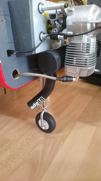

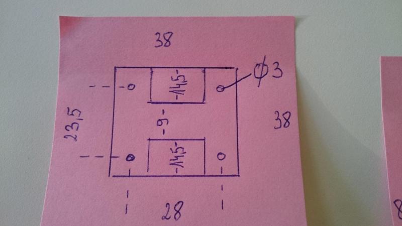

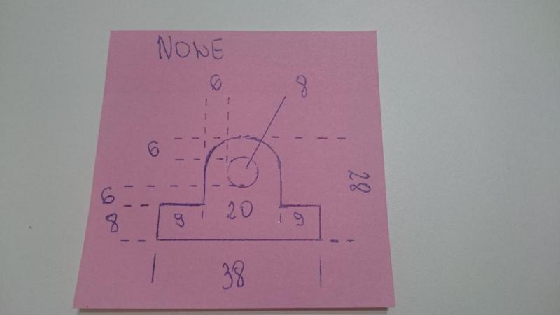

Tak dokładnie ....podstawa ma 6 mm ja zrobiłem grubszą, zgadza sie że zaokrąglenia sa lepsze ale wtedy roztaw śrub bedzie inny a mam tam od środka wklejone gwiazdki z gwintem i zero dojścia od środka modelu więc lepiej aby zostało tak jak jest...jak przy tych rozstawach otworów zrobimy zaokrąglenie to musimy zrobić cieńsze na 5 mm ścianki (co obejmuję pręt podwozia ) a to tez osłabi mocowanie podczas wstrząsów,ja je zmieniłem na 6mm ,lekki łuk można zrobić ale dosłownie malutki promień....
podaje wymiary podstawa w srodku moze byc cała ale przerwa miedzy obejmami 9 mm musi byc na motylek z linkami. Te zaokrąglone krawędzie na Twoim obrazku nie za bardzo bo podkładki nie wejdą za bardzo.
tak ta przerwa musi być bo wchodzi tam motylek z linkami,ale może być minimalnie dłuższe i szersze no i grubsza podstawa i te dwa motylki tez grubsze co wchodzi w nie ośka...pomysł super podam wymiary i zobaczymy...
pomysł jakis jest tylko gdzie to zrobic w okolicy..hmm

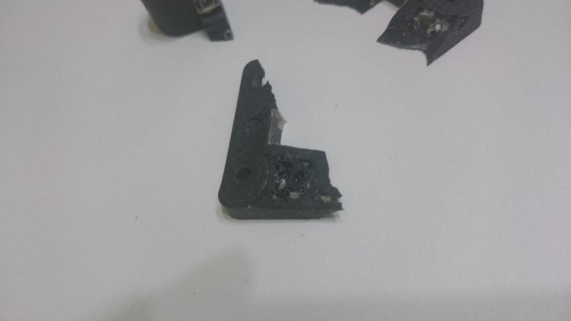

tak to jest pekniety element ,pekło tam gdzie strzałka i na tym drugim mocowanie tez...oba odpadły jak sie powiekszy to widac bo to tylko leży na sobie.
