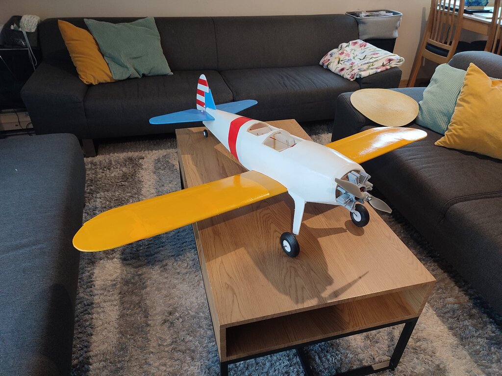

  8. Dziś były próby wyważenia i kołowania. Kołowanie super , natomiast wyważenie... niestety muszę dołożyć prawie 80g ołowiu ale zamknę się w 1500g do lotu więc i tak będzie dobrze mam nadzieję... No chyba że powieszę takie jajka jak Ty hehe. Aż 360? Co tam z tyłu napchałes, jakieś wzmocnienia ? Też robiłeś z tych planów od Juliusa? Wygląda świetnie. Ja 80gr dokładam żeby wywarzył się na 9cm od natarcia górnego skrzydła. Moja atrapa silnika waży 115gr ale prawdopodobnie ja wymienię bo jest ciut za mała ( w sensie średnicy). Jaki masz tam zestaw napędowy?

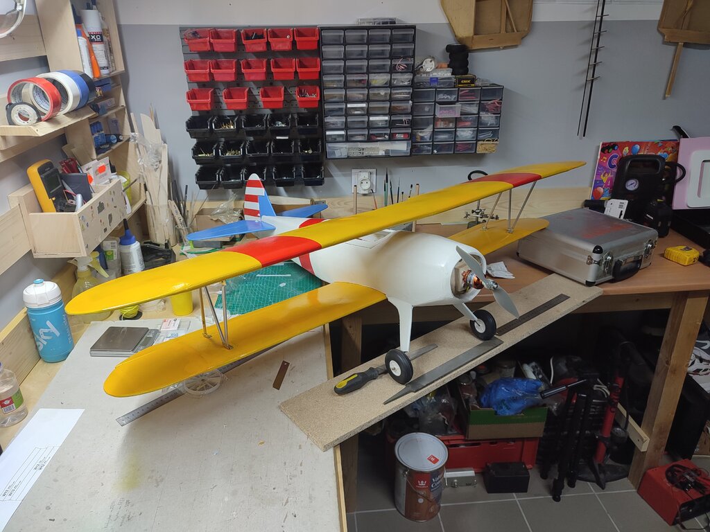

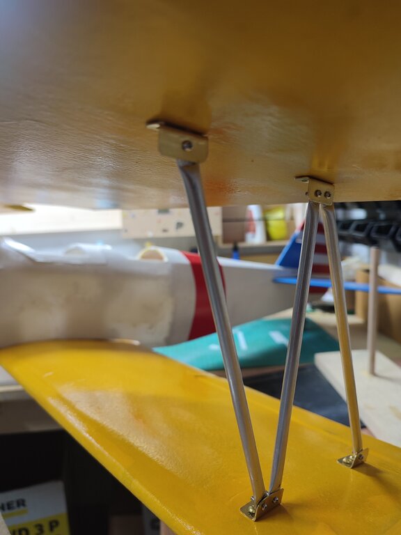

  10. Dziś zrobiłem zastrzały z rurek alu 6mm, mocowane na blaszkach L do płatów za pomocą wkrętów więc w sumie może być demontowalne ale nie wyobrażam sobie w terenie skręcać te malutkie śrubki więc raczej w całości będzie musiał się udać na pas startowy. Musze teraz poustawiać kąty i skręcić całość, doodać jeszcze środkowe zastrzały od kadłuba i olinowanie. Wesołych Świąt
  11. Też tak pomyślałem jak przymocowalem skrzydło że nawet fajnie mógłby wyglądać taki dolnopłat w powietrzu. Dam mu jednak to górne skrzydło. Myślę jak je umocować , autor planów zrobił zastrzały ze sklejki 3mm ale ja chyba bym wolał wykonać z rurki alu. Zastanawiam się jeszcze nad tym.
  12. Witam, Dziś trochę popracowalem przy modelu. Udało się zamocowac dolny płat, usterzenie i wszystkie serwa wraz z popychaczami oraz całą elektronike. Jutro może przyjdzie pora na montaż zastrzałów i górnego skrzydła. Silnik jaki mam zainstalowany to 3536 910kV i pakiet 3s. Zastanawiam się nad śmigłem do oblotu, czy 11x5.5 będzie odpowiednie ? Przewidywana waga do lotu to 1350g. Obciążenie powierzchni wychodzi około 28g/dm2

  14. Dzięki, jeśli chodzi o łączenie płatów będzie rozwiązane podobnie. Myślałem zamiast takich blaszek jak u Ciebie zrobić z rurek alu 6mm ale to jeszcze będę rozważal. Bardziej chodziło mi o mocowanie skrzydła (dolnego) do kadłuba, ale tak jak pisałem wyżej, będzie na 4 śruby. Teraz powoli biorę się za malowanie.
  15. Dobry pomysł ale już niestety płat jest gotowy i wklejenie kołków niezbyt się uda chociaż część podkadlubowa zrobiłem ze styroduru aby właśnie pewnie osadzić mocowanie ale chyba zostanę przy mocowaniu na 4 śruby. Wkleiłem ze sklejki mocowania w których będą nakrętki kłowe. Nie planuje demontować skrzydeł bo to dwupłat a 1350mm powinienem zmieścić do mojego auta.

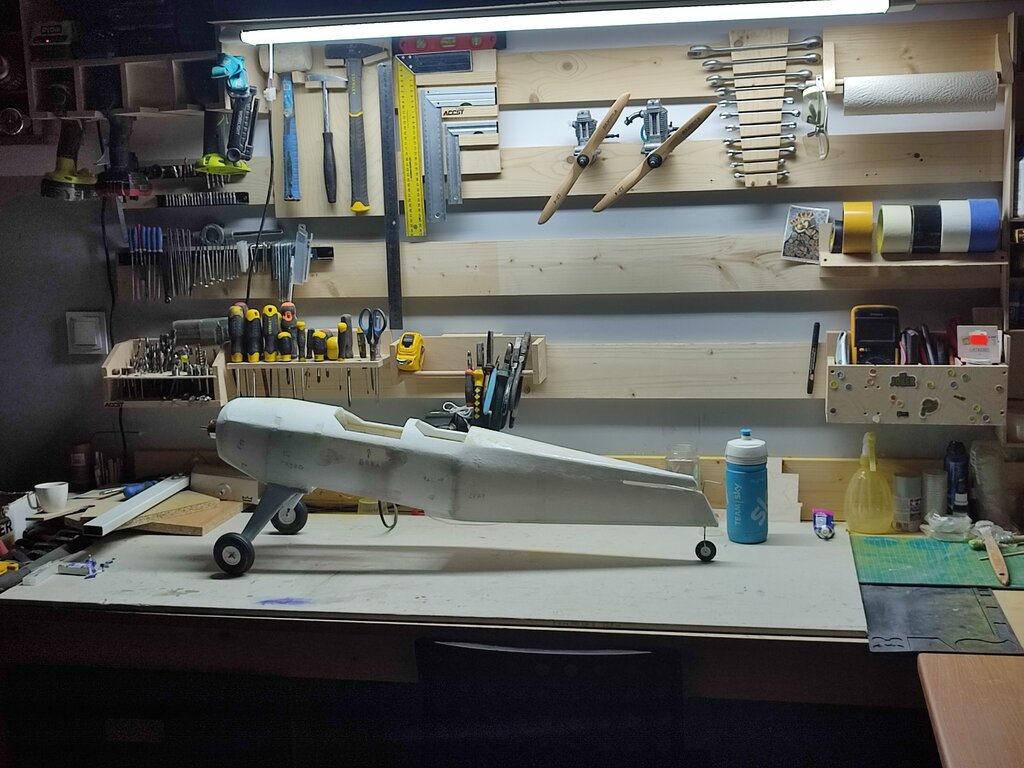

  16. Ostatnio udało mi się zrobić podwozie z drutu 3mm i "owiewki" goleni, oklejone już papierem. Zamontowałem kółka 70mm i ogonowe 30mm które będzie skrętne poprzez ster kierunku. Myślę teraz jak przymocować dolny płat do kadłuba. Rozwazam wstawić mocowanie ze sklejki 3mm i nakrętki kłowe w 4punktach a przez płat poprowadzić w tulejkach (ze słomki plastikowej) śruby nylonowe 3mm. Może ktoś mógłby zaproponować inne rozwiązanie? Kadłub na chwile obecną prezentuje się tak:

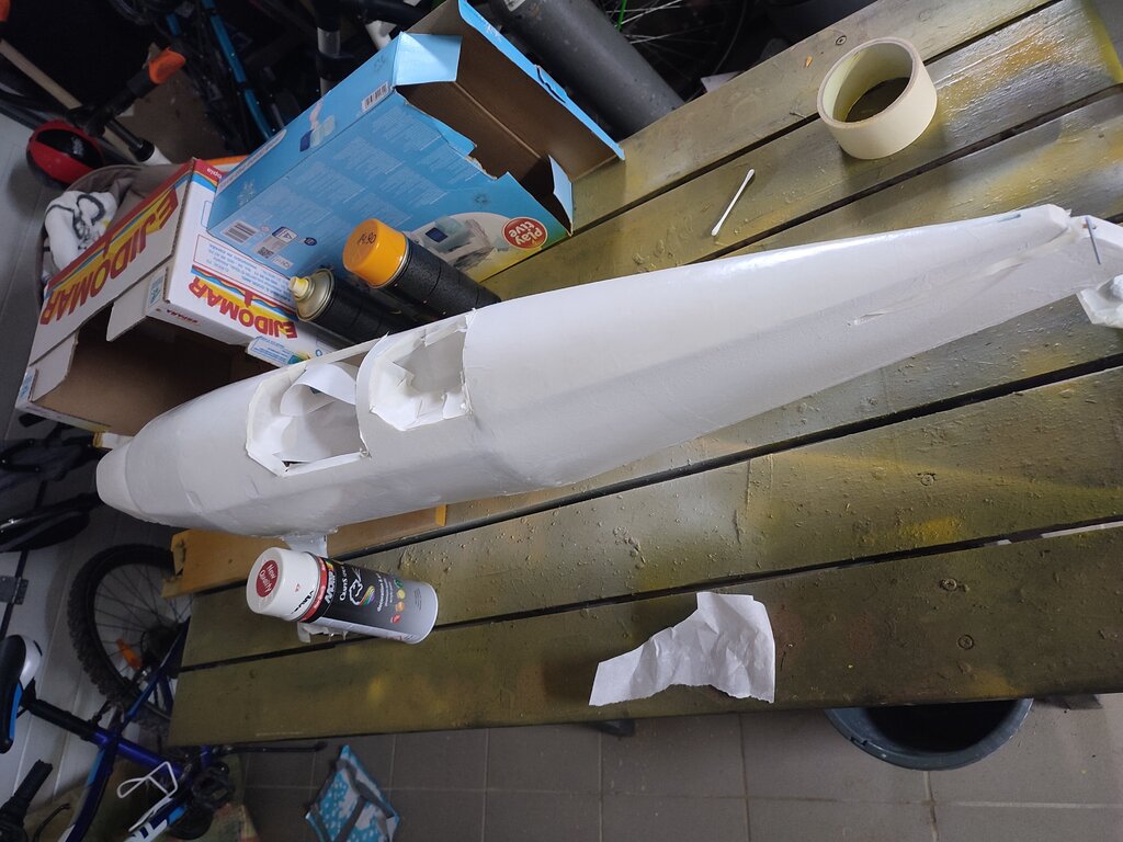

  19. Z moich doświadczeń mogę napisać tylko tyle że cały czas zgłębiam technikę okeljania tym papierem. Skurcz jest, trzeba uważać szczególnie na elementach takich jak np lotki, stery, stateczniki, za 1 raz mi wygięło ale ponowna próba była już wykonana w sposób taki że okleilem jedną stronę staytecznika i przymocowalem go do równej powierzchni , po wyschnięciu było rowno. Skrzydła narazie nie mam problemów bo są dość sztywne, w środku są wstawki miedzydzwigarowe i dźwigary z listwy 3x4. Oklejam kawałkami, np końcówki z jednej strony, po wyschnięciu z drugiej. Narazie nic się nie powichrowalo. Na papier idzie podkład i kolor w sprayu a na sam koniec lakier bezbarwny. Jest dość "twardo" jednak odciski po jakimś kontakcie z trawą mogą się pojawić. Mysle dać na natarciu dolnego płata bezbarwna taśmę na sam koniec.
  20. Zacząłem trochę kombinować przy technice i dochodzę do wniosku że za mało moczylem papier, dorwałem też trochę "mocniejszy" śniadaniowy od żony z kuchni. Wychodzi w przybliżeniu że jest grubszy o jakieś 10g na 1m2 od tego co używałem do tej pory i on faktycznie da się ułożyć po pełnym namoczeniu. Narazie schnie , zobaczymy jaki będzie efekt. Co do pakowego , tez spróbuję ale mam jakiś 90g. a to już prawie 3x cięższy od sniadaniowki
  21. Papieru do pieczenia nie próbowałem, narazie męcze sniadaniowym i to chyba kupiłem jakiś najcieńszy bo rozpada się po lekkim zamoczeniu. Mam jeszcze rolkę pakowego takiego z prążkami ale tak jak mówiłem, muszę już uważać z wagą a taki pakowy wydaje mi się bardzo ciężki. Tym sniadaniowym da się okleic bo czasami mi siadzie elegancko a czasami wychodzą takie zmarszczki, w zasadzie po lekkim ich przeszlifowaniu i położeniu farby szczególnie najciemniejszym kolorze są malo widoczne jednak nie o to chodzi. Muszę zgłębić ta sztukę aby oklejać perfecto bo wiem że się da
  22. Smaruje powierzchnię skrzydła klejem 50/50 z wodą ( mleko) i w międzyczasie namaczam papier. Gdy go chce ułożyć to jedna ręką próbuje wygładzać na powierzchni a druga podtrzymuje jeszcze w powietrzu część papieru i właśnie najczęściej w tym momencie mi się rozpada , rwie ... próbowałem też kłaść odrazu cały arkusz (25x30cm) na skrzydło ale powstają spore zmarszczki których nie mogę usunąć, część z nich się naprężyć po wyschnięciu ale nie wszystkie i nie zadowala mnie ten efekt. Kończy się zazwyczaj zerwaniem pokrycia.

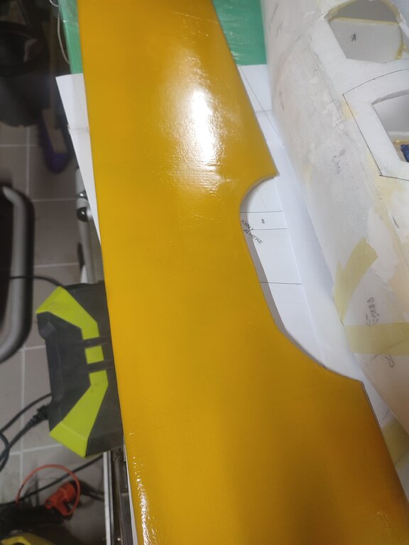

  24. Witam, Dziś trochę popracowalem przy lotkach. Nie podoba mi się patent z zawiasami na taśmie, silikonie, czy też plastiku z dyskietki. Odciąłem lotke i zaokraglilem jej natarcie w które wkleję zawiasy plastikowe ze sztyftem, od skrzydła wyszfliwowalem wklęsłe miejsce na lotke. Tak pracuje lotka, napęd ręczny narazie. VID_20230321_183837.mp4 Generalnie mam problem ciągle z oklejaniem tym papierem na wikol. Jak skrzydło górne jeszcze poszło w miarę ok tak z dolnym mam problem aby papier wyłożył się tak jak ja chce, bez zmarszczek. Chyba mam zły klej albo proporcje, jak zamocze za bardzo to zanim poloze papier to rwie się i zostaje mi na dłoniach, gdy chce rakla wycisnąć , wyrownac... również go rozdzieram. Kupiłem inny klej wikolowy może będzie bardziej ze mną współpracował. Pomalowałem też gorny płat na żółto ale już 3 warstwy i nadal przebija miejscami szary podkład , delikatnie bo delikatnie ale mnie wkurza - nie chcę już kłaść kolejnych warstw bo z wagą coraz słabiej a jeszcze dojdą naklejki ze znakami.
