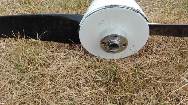

    Śmigło wyważone,tym to ja się nie martwię,chyba raczej jakość materiałów schodzi poniżej krytyki.

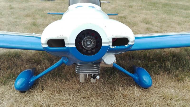

  13. Koledzy mam pytanko,czy ktoś z Was miał przyjemność serwisować silnik na gwarancji u Jakuba w f3m?.Pytam gdyż zależy mi na czasie wiadomo sezon a nie chciał bym by to trwało do września.Wczoraj miałem pecha i po starcie ukrèciło mi wał korbowy w silniku Dle 55.Dobrze że na wysokości ok 30m,szybki zawrót i ládowanie z wiatrem po ok 500m,obyło się bez strat w modelu całe szczęście.Maska naruszona,żeberka i jedno złamane,dla mnie to trochę dziwne musialo dostać kołpakiem lub piastà.Silnik ma wypalone 40l także niewiele.Dwa lata temu miałem podobny przypadek po wymianie wału na nowy,tylko że śmigło zostało,w tym przypadku odmaszerowało wbijając się w ziemię. Ukrècenie wału korbowego

  24. pomiędzy piastą a śmigłem,piasta została.Natomiast kolega kilka lat temu miał przypadek że w locie odmaszerowało śmigło wraz z piastą wbijając się przed lasem na ok.40cm w ziemię.
