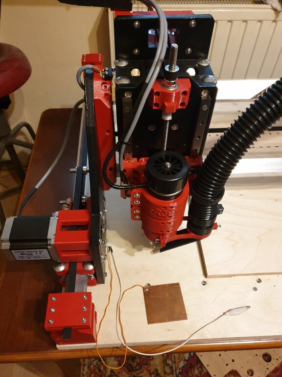

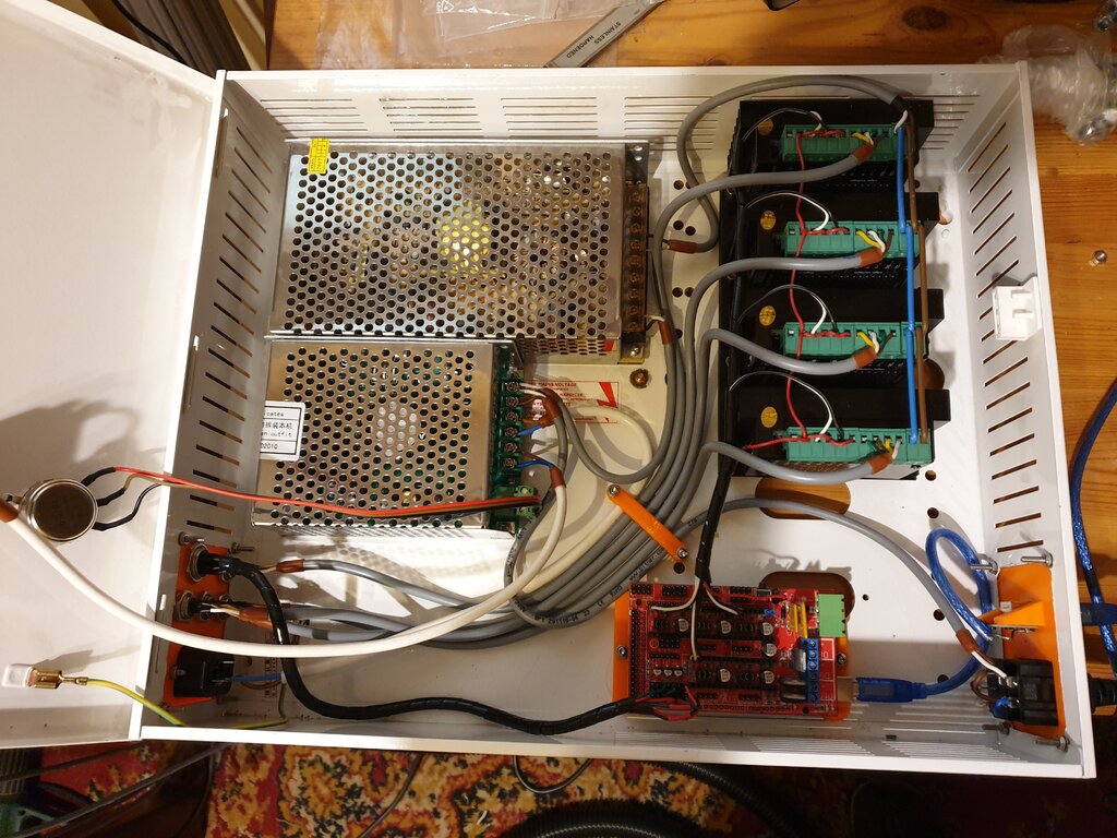

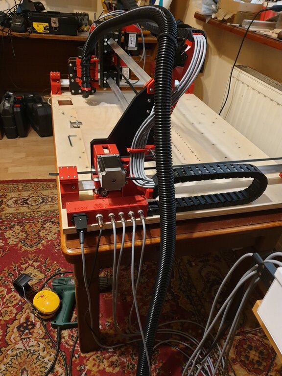

Jak obiecałem. Maszyna gotowa. Składanie nie jest trudne. W sieci jest tyle opisów że bardziej przypomina to składanie klocków z prostą instrukcją. Zaledwie kilka elementów musiałem sobie doprojektować ale to wynikało z dopasowania „pod siebie”. Trudnością (o ile można tak to nazwać) jest czas. Samo drukowanie elementów zajęło prawie dwa tygodnie. Wszystkie elementy do budowy bez problemu można kupić w sieci. Sumaryczny koszt zamknął się w 2500 zł. Poniżej zdjęcia i pierwsza próba pracy. Root.mp4

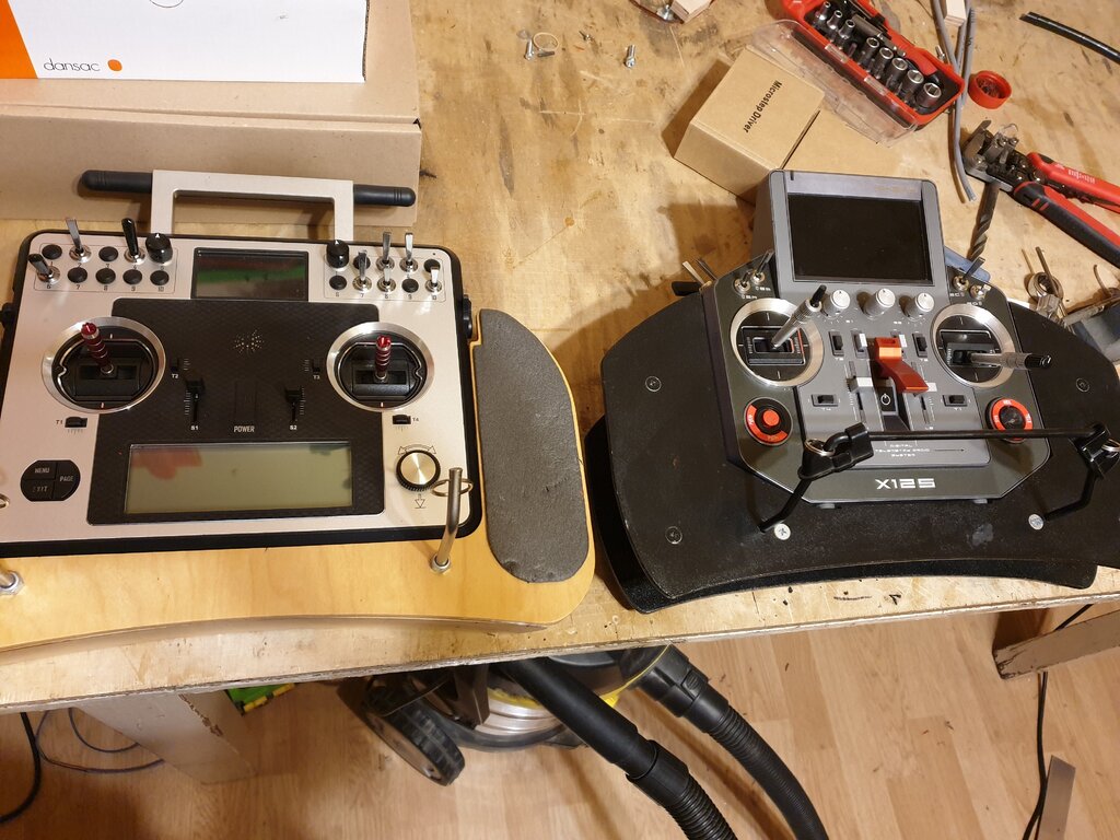

Witaj. Komfort będziesz miał przy każdym nadajniku do którego się przyzwyczaisz. W przypadku Horusa dostęp do przełączników będzie raczej utrudniony, do sliderów niemożliwy. Ja korzystam tylko z czterech. Jak potrzeba więcej (do fpv) biorę x9e.
