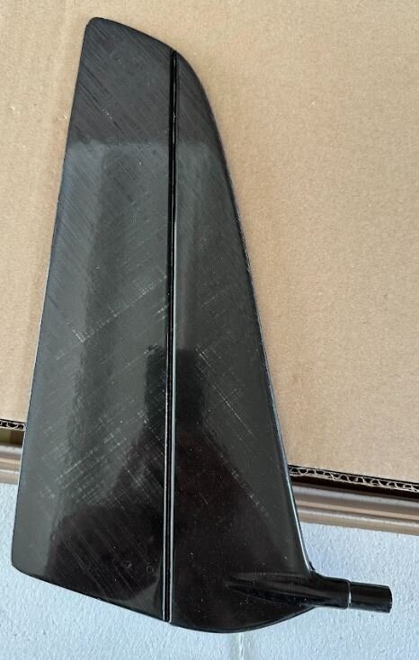

  8. Poziomy jest cały z balsy i zalaminowany szkłem. Pionowy jest cały z węgla (z kierunkiem) . Wrzuciłem fotki w pierwszym poscie tego wątku. Wysokość ma 4mm a kierunek 5.5-6
  9. Myślę, że jak CA złapie balsę do rury to nie będzie się nic gięło. Z wysokością to może jeszcze by się udało (chociaz jest to wersja z oszklonym fabrycznie statecznikiem i wklejonym sterem wysokości) ale z kierunkiem nie za bardzo. Całowęglowy ze zintegrowanym sterem kierunku (wlaminowany zawias). Ale linki faktycznie fajne są (ale raczej nie wszędzie). Mam tak w DLG Ten film z prywatnej wiadomości tak. Wg rysunku na stronie (jak widać - nie zaktualizowany bo dalej ze starym statecznikiem pionowym), belka powinna mieć ok. 790mm (dziwne, że nie jest podana/utrzymana stała długość). U mnie ma jakies 8-9mm więcej więc nie ma się czym przejmować Tym bardziej, że statecznik pionowy pasuje (średnica mocowania) Dalej jest to "około" 790mm

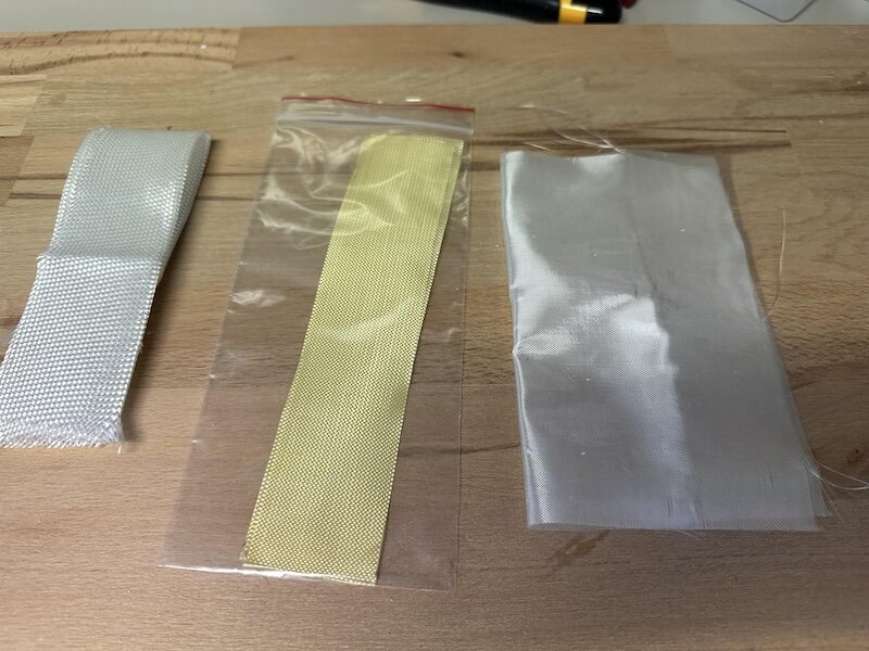

  19. A ja myślałem, że się ślimaczę Wg Pana Wiesia (dzisiejsza rozmowa): pierwsza warstwa, dać wyschnąć (ale nie tylko w dotyku- bo w środku będzie miękkie jeszcze i kolejna warstwa by to rozpuściła "a później narzekają że sie coś powyginało" ), druga warstwa (zostawić na parę dni), przeszlifować, ew. kolory i 3cia warstwa. Tak też zrobię. Wiem, ale mam czas A folii nie chciałem dawać aby uniknąć tej "tłustej" powierzchni. Dlatego użyłem peel ply. Dopatrzyłem sie też, że trzeba dodatkowo zeszlifować krawędź spływu (co trochę opóźniło laminowanie centropłata) Ładnie sobie to teraz schnie a w międzyczasie.. czas na piwo i inne hobby ok, góra zalaminowana też. Teraz czekanie

  22. A no właśnie. Ja też uważam, że 2 warstwy wystarczają (w tym wypadku kevlar + lekka). Zamieszanie powstało przez to,że w zestawie były wszystkie 3 a instrukcja nie wspomina o kevlarze, więc trudno by było trzymać się instrukcji ===================== Zadzwoniłem do Pana Wiesia i juz wiem co i jak Otóż, mogę użyć zarówno kevlar+gruba tkanina, gruba tkanina+kevlar jak i kevlar+cienka. Wg Pana Wiesia już sam kevlar jest wystarczający. Użyję więc chyba gruba+kevlar ze względów estetycznych
  23. Hmm... tej opcji nie brałem pod uwagę jako, że instrukcja mówi: gruba i średnia. Nie jest to już trochę overkill z 3 warstwami? Ludek tutaj (budowa Scalara) robił jeszcze inaczej (stąd mętlik). https://guillaumeplayground.net/art-hobby-scalar-4-0m-f5j-build-log/

  25. Wg informacji na stronie to fornir topolowy (black poplar = topola czarna). Ale fakt, wyglądają super. Kolory się pogłębią po lakierowaniu No dobra.. pytanie do mądrzejszych (@Patryk Sokół ) W zestawie, oprócz tkaniny grubej i lekkiej znalazły się paski kevlaru. Instrukcja wspomina tylko o tkaninie grubej i średniej. Domyslam się, że stara instrukcja/nowy zestaw, ale jak radzicie rozwiązać wzmocnienie centropłata? 1. kevlar i na to tkanina lekka 2. kevlar i na to tkanina gruba 3. tkanina gruba i na to kevlar 4. tkanina gruba i na to cienka Domyślam się, że opcja 4 odpada. 3 raczej też. Skłaniał bym się ku opcji 1
