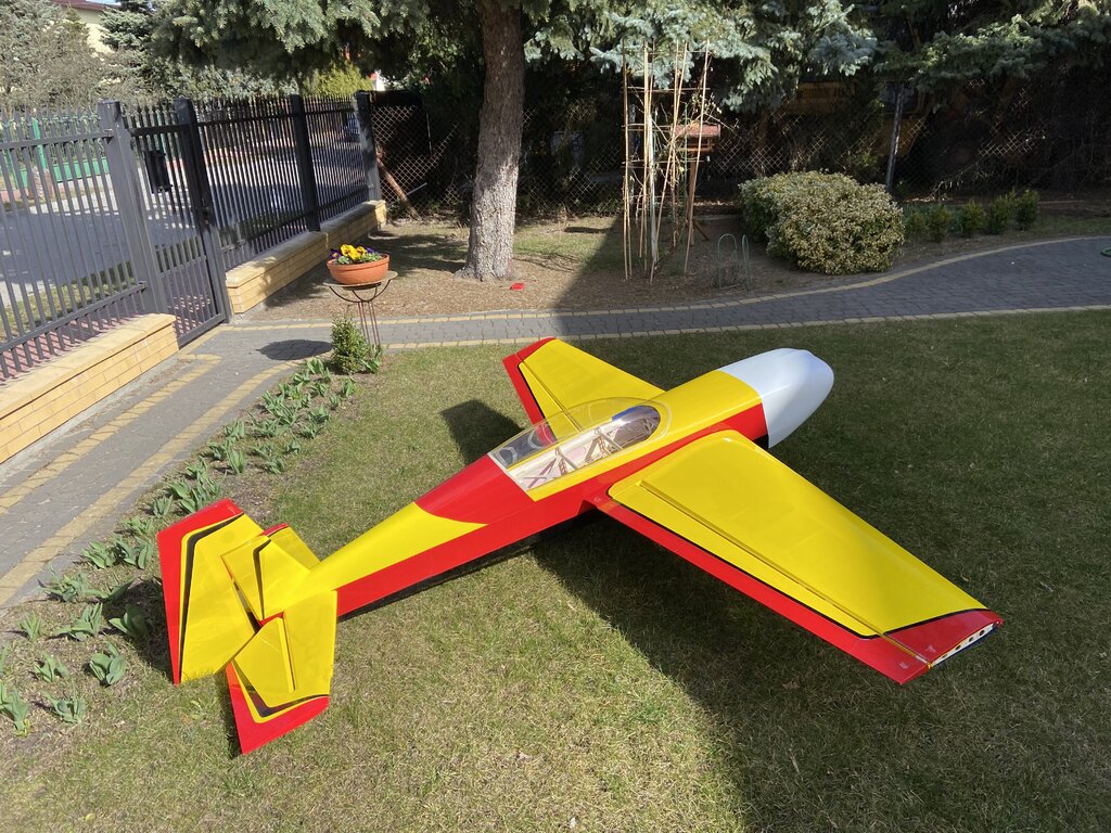

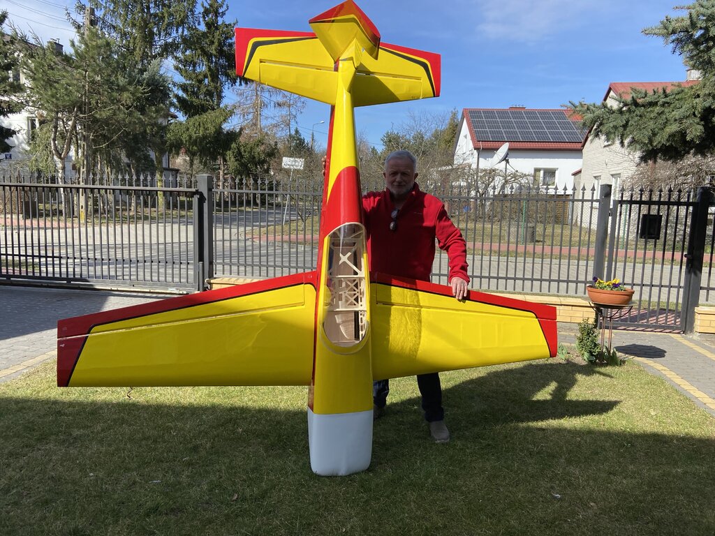

Te dwa zdjęcia to ten sam model…. Po „glebie” i po odbudowie ? majówka bez „przygód” -
