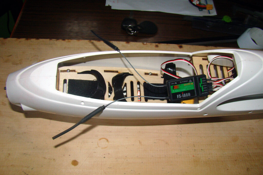

Witam! niedawno zadawałem takie samo pytanie no i podpowiedziano ze musza byc umieszczone pod katem prostym, wystarczy ze jedna umiescisz wzdlóz kadłuba a druga pod katem90 stopni z boku kadłuba, wystarczy tylko sama koncowkie anteny wysunac z boku kadluba.

Szybowiec już zmontowany,zmieniłem regulator na HobbyWing -40A do którego mam kartę programowania ( chodziło mi o ustawienie hamulca).Zmieniłem również serwa steru kierunku i wysokości na Tower pro MG-92B.Trochę mam problem w jaki sposób rozmiescic anteny odbiornika- dł. anten 140 mm.Szkod tylko ze pogoda nieodpowiednia na obloty.
