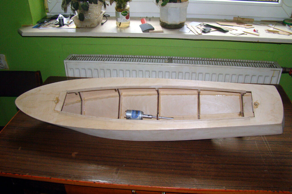

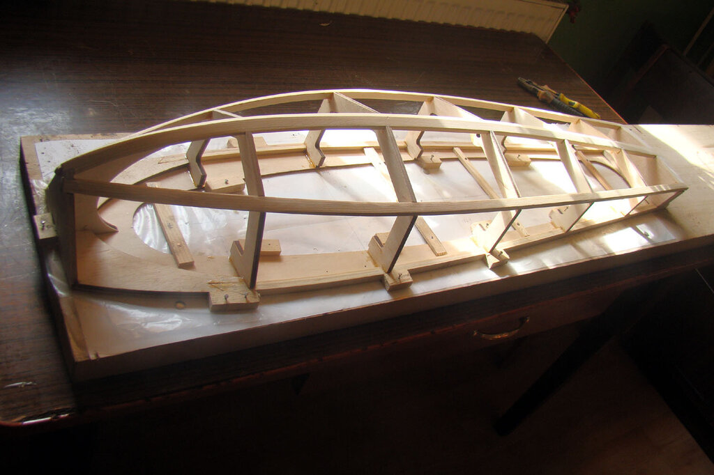

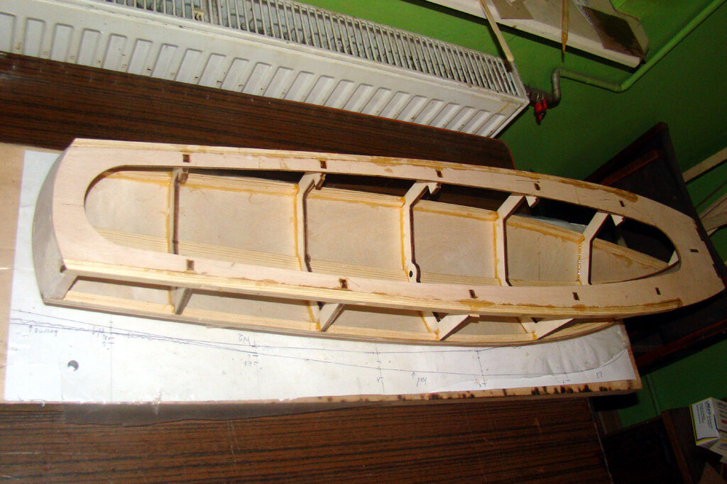

Buduję kultowy jacht motorowy BAŁTYK
ikar61 odpowiedział(a) na ikar61 temat w Statki , okręty, okręty podwodne , żaglowce
Wrócę troche jeszcze do tego tematu,chodzi o to ze uzywam regulatora napiecia REDOX / o parametrach - Dane techniczne: Wymiary (wraz z radiatorem): 38 x 28 x 22 mm Waga regulatora: 38 g Napięcie zasilania: 2s LiPo (7,4V) lub 5-6 ogniw NiXX (6,0 - 7,2V) Natężenie prądu (ciągłe): 45A Układ BEC: Liniowy, 5,6V / 2A Limity uzwojenia silników: 10T / <30000 RPM a używam jako zasilanie akumlator żelowy 6 V i czasem następuje jakies pikanie lub nawet chwilowy jakby zanik działania i myśle że może dlatego tak się dzieje że zasilanie jest nieodpowiednie w stosunku do regulatora. -
Obecnie posiadam Redoxa ale planuję kupic mocniejszą zeby mozna było ładowac jednoczesnie np 2 aku.Chciałbym zapytać co sadzicie o tej ładowarce -https://modelemax.pl/pl/ladowarki/29668-skyrc-ladowarka-t200-2-x-100w-019222 a możektoś i używa takiej.Pozdrawiam i z góry dziękuję za wszelki informacje.

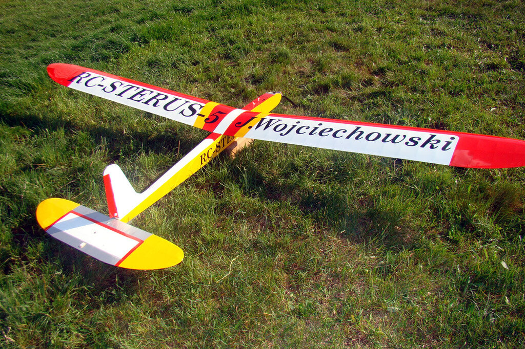

Szybowiec STERUS 5 -konstrukcji J. Wojciechowskiego
ikar61 odpowiedział(a) na ikar61 temat w Motoszybowce
Dziękuję Ci Jurek za krytykę ale nadmienię iz Sterusa zbudowałem już kiedys 50 lat temu napedzany był silnikiem samozapłonowym 2,5 cm i rownież ważył 2,5 kg i pieknie latał.W ksiązce Wojciechowskiego jest napisane ,korzystny ciężar to 2,5 kg natomiast maksymalny to 6,45 kG.Pytam się wiec gdzie tu jest ze Sterus został schrzaniony,moze zwróce uwagę ze sam model wazy 2,55 kG natomiast dwa Aku i silnik to ciezar 515 gram.W tym modelu dzwigar skrzydeł jest wzmocniony na całe długosci ,obustronny keson ,zeberka z balsy 3 mm no i kadłub spód i góra pokryty balsą.Owszem te twoje szybowce jak ja je nazywam patykowate napewno wazą niewiele,mój kolega lata modelem ktory wazy moze ze 300 gram bez silnika i Aku i lata nawet w 3D .Jest to kwestia gustu bo jeden woli córkię a drugi tesciową. -
Sterus lata raczej poprawnie ale niewiem dlaczegoa trochę opornie wykonuje skręt w prawo.Planuje w okresie jesienno zimowym wykonać lotki na skrzydłach co duzo poprawi jego sterownosc kierunkową.Dołączam filmik z lotu Sterusa. -

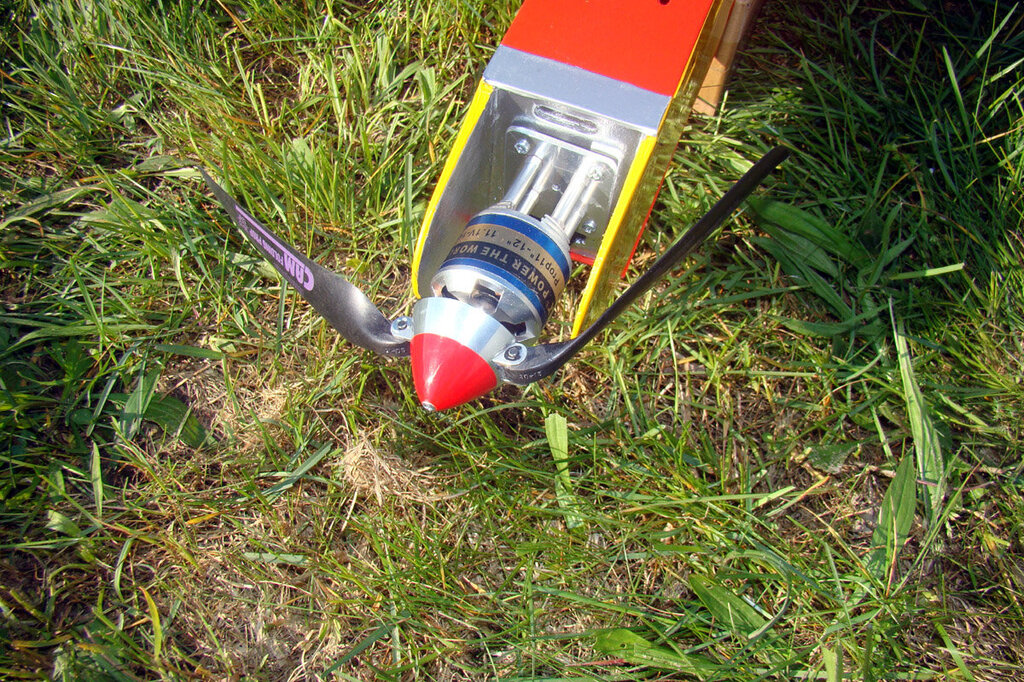

Trawka wykoszona do zera,silnik E-MAX -o ciągu 2900 gram Waga modelu -2800gram ,no i próba startu RWD-piątki.Wystartował i po chwili zwala sie w lewo i laduje na łanach żyta.Nic się nie uszkodziło to następna próba i to sam z tym ze na prawą stronę i koniec prób bo ulegaja uszkodzeniu sklejkowe bagnety i wał silnika do wymiany.Niewiem czemu tak się dzieje,model wykonany zgodnie z planami,wywazony idealnie,zwichrzenia skrzydeł prawidłowe.Zastanawia mnie kąt pomiedzy skrzydłem a st. poziomym bo w ksiązce pisze że os st. poziomego równoległa do podstawy skrzydeł.Natomiast mam plany RWD-9 i tam skrzydła sa na plu 3 stopnie. -

Zamontowałem już ten silnik o ciągu 2900ze śmigłem APC 13x 6,5 no i czekam na odpowiednią pogodę bo jak narazie to wjeje i pada. -

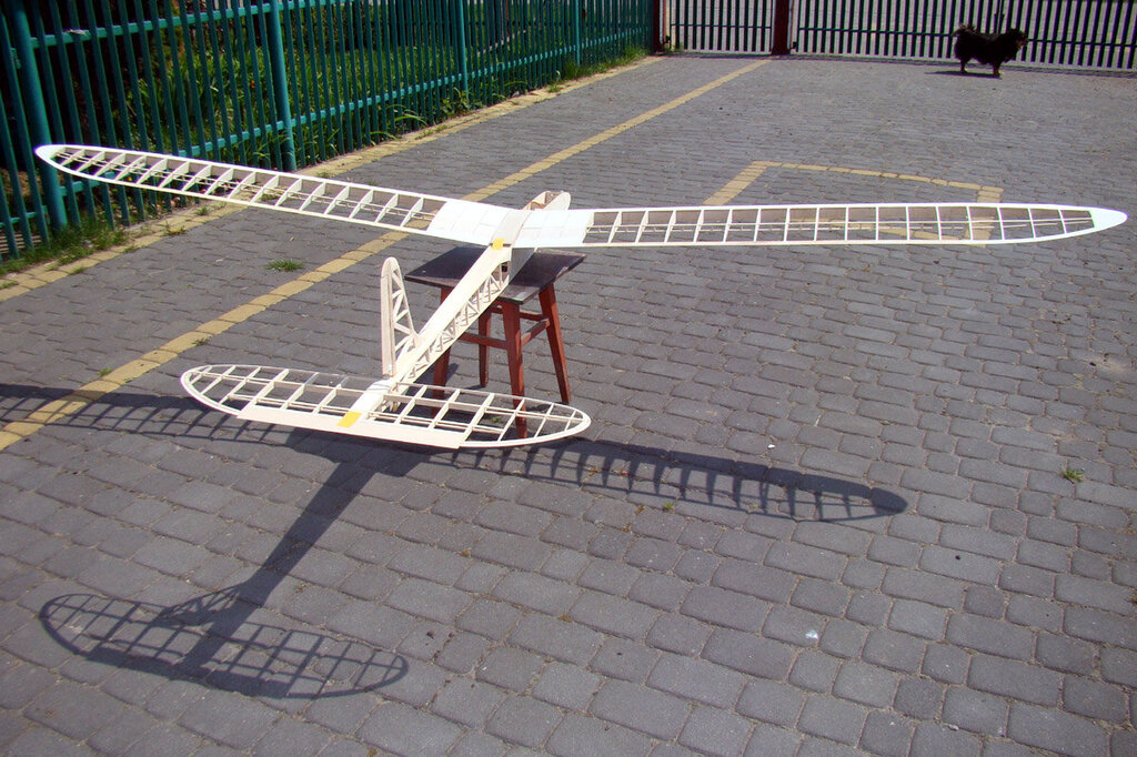

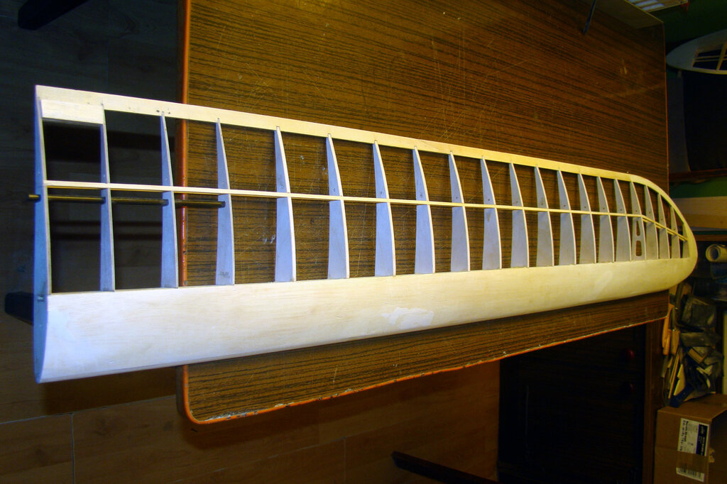

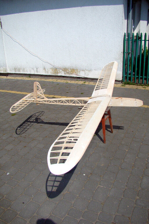

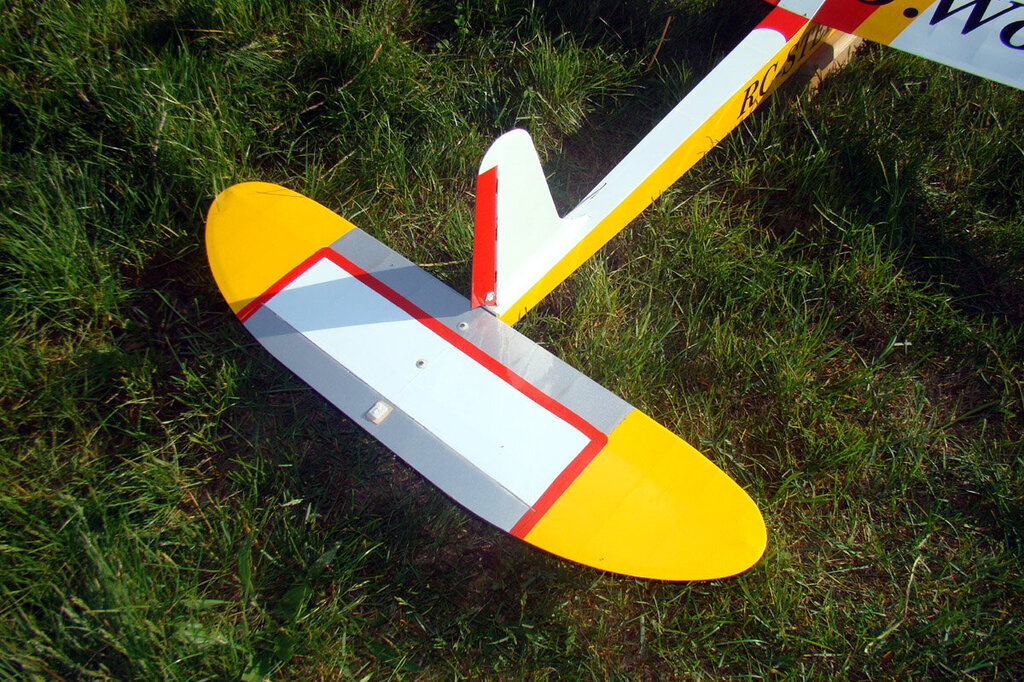

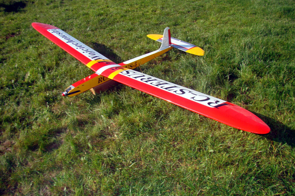

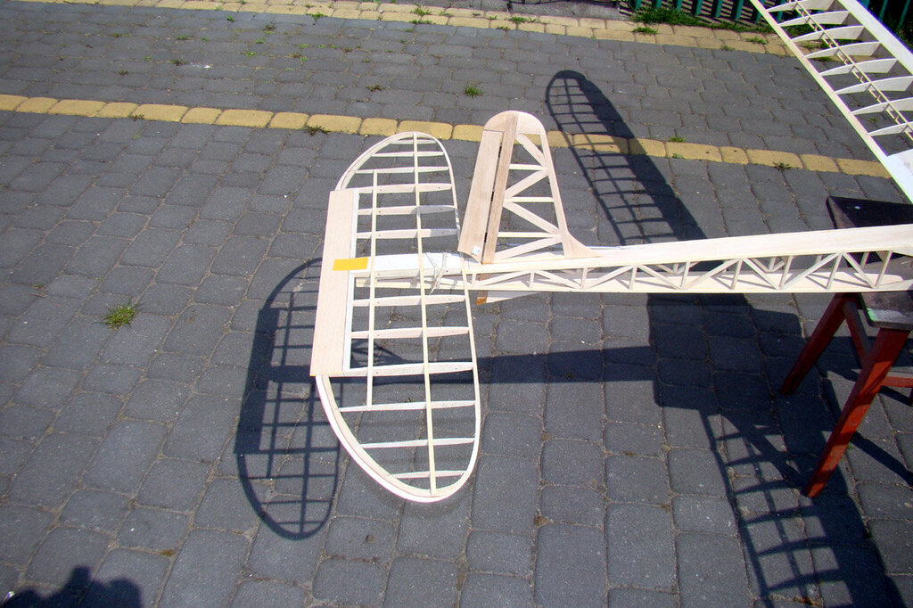

Sterus ,wystartował wyrzucony z ręki.Wniosek z oblotu to-model miał tendencję do skrętu w lewo ale ogólnie latał dobrze majestatycznie jak duży jastrząb.Poprawki jakie zrobiłem to idealne ustawienie st. poziomego wzgledem skrzydeł oraz trochę powiękrzyłem powierzchnie steru kierunku.No i czekam na odpowiednią pogodę i ponowny oblot,łącznie z filmowaniem. -

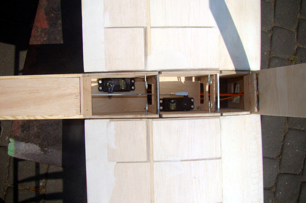

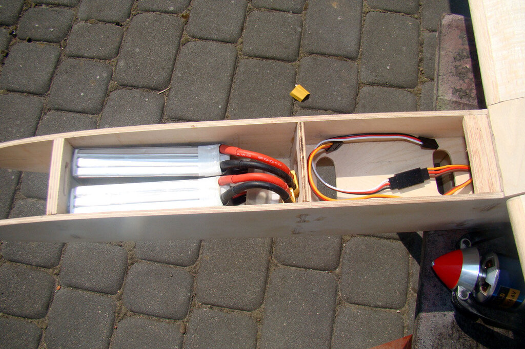

Model został ukończony gotowy do oblotu -czekam na odpowiednią pogode.Sterowanie modelu to kierunek ,wysokosc i silnik,waga po wywazeniu juz z balastem (320g) waży 3200 gram.Silnik Emax GT 2820/07 o ciągu 2300Gram.Niewiem czy da radę ale powierzchnia modelu jest spora bo szer. skrzydła 250 mm i rozpietosc 3000 cm. -
Budowa praktycznie zbliża się ku koncowi,zostało dokonczenie montazu całosci sprawdzeniu w działaniu no i oklejenie folią Oratex.Jako napęd to silnik EMAX GT 2820/07 o ciągu 2300 gram,śmigło Graupner 12-6.
