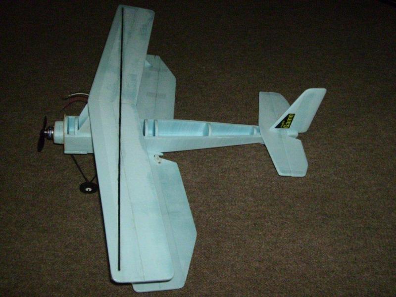

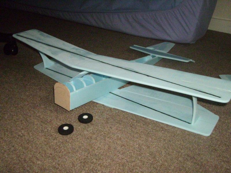

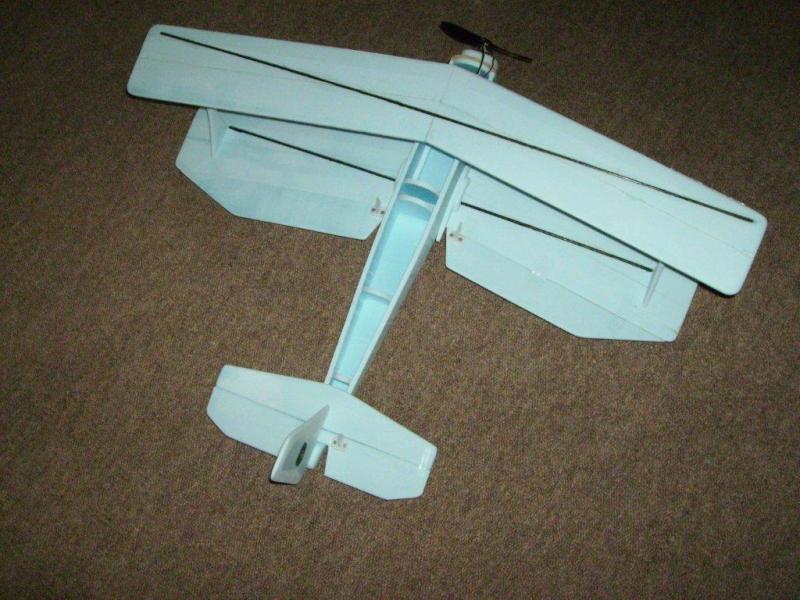

Tak, będą, nieco krótsze niz na dolnym płacie ale będą. Statecznik powiększyłem, choć nie wiem dlaczego sądzisz, że będzie za mały. W poprzednim były jeszcze mniejsze i w niczym nie przeszkadzało a zwrotny jest taki, że czasem aż mnie denerwuje bo wolałbym żeby jednak latał mniej zwrotnie Mówisz BLUEFOAM - możliwe, zupełnie przypadkiem trafiło mi to w ręce i nawet nie wiem jak to się zwie. Tak czy owak daje się to ciąć "hot-łajrem" i jest jak widzę dobre do budowy. Prace idą do przodu, w zasadzie wszystko już gotowe, tylko złożyć. Podwozie stałe, w ogonie miałem umieścić płozę ale zmienilem zdanie i wstawiłem kółeczko. ESC zamocowane, odbiornik tez, kable przeciągnięte, zostało tylko wykonać popychacze i można latać. Ewentualnie troche kosmetyki. Tak mniej więcej będzie wyglądał po złożeniu. Niema jeszcze co prawda lotek przy górnym płacie ale będzie miał. No i na kabłub przyjdzie jeszcze pokrywa z białego EPP złożona z 3 elementów w tym jedna ruchoma pokrywa baterii mocowana na magnesy neodymowe
Konstrukcja własna. Plany gdzieś były na forum, wcześniejsza ich wersja. Rozpiętość 800mm Długość 720mm Waga - podam po skończeniu

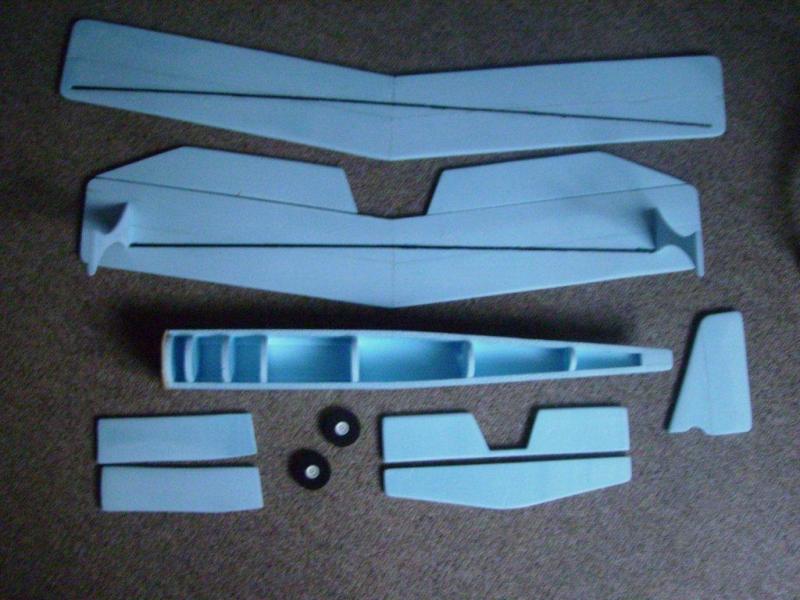

Ponieważ pierwowzór się sprawdził, postanowilem z walających się tu i ówdzie pozostałości budowlanych zbudować drugi z innego materiału. Z nadzieją, że będzie latał równie dobrze a może nawet lepiej. I tak oto powstaje AMBeR II "Reborn" którego moja żona ochciła mianem "Smerf" a córka "Avatar". Elementy Widok poglądowy Zamierzam wyposażyć "to" w: Silnik - AT 2206 ESC - HK 25A Serwa - 3x Neo Power 3.7 Odbiornik - 6CH 2.4GHz Bateria Li-po 800mAh Śmigło - APC 9x4.7
