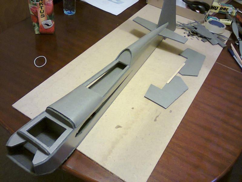

Słusznie, chociaż nie do końca. Nie sugeruj się zdjęciem bo silnik I smigło nie jest nawet przymocowane, położyłem je tylko żeby dać obraz całości I zdecydowanie będzie bardziej oddalone od kadłuba. Natomiast poprawianie na siłę sprawdzonych schematów jakoś do mnie nie przemawia. Stosunek wielkości płata głównego do sterów jest zachowany dokładnie jak w setkach a może tysiacach razy bodowanym przez modelarzy samolocie FUNTANA. Nie widzę więc sensu zmiany ich wielkości. Podobnie miała się rzecz kiedy budowałem AMBeR'a II, że niby za małe w stosunku do reszty stery a samolocik lata jak marzenie No ale ... niech tam zrobię drugi zestaw I sie potestuje. Zrobiłem też ważenie. Samolot bez osprzętu waży 150g. Bateria którą zamierzam zastosować Li-po 1200MAh, 11,2V waży 100g, silnik wraz ze śmigłem + serwa + podwozie + ESC I odbiornik też nieznacznie ponad 100g. W sumie jak łatwo policzyć mam około 350g wszystko zu zusammen do kupy. Nie wygląda źle przy rozpiętości 1100mm I długości 900 (sam kadłub ze starem kierunku) a może nawet troche za "lekko" ? Zobaczymy, planuję dokończyć montaż przed weekendem I jeśli pogoda będzie odpowiednia ......

Witajcie bracia Jakiś czas mnie nie było I oto powracam. Po miesiącach spędzonych na doskonaleniu warsztatu postanowiłem zbudować nowiutki samolocik a właściwie dwa. Jeden to kolejna odsłona AMBER'a II który wciąż sprawuje się doskonale. W ciągu tych kilku miesięcy wybadałem wszystkie chyba niedociągnięcia w związku z czym potrzebuje kilku poprawek I udoskonaleń a co za tym idzie muszę zbudować nowy samolot szkolno-treningowy (dwupłatowy) AMBeR III Ultimate. Drugi który własnie zacząłem budować I w założeniu ma być szybkim modelem do akrobacji jest samolocik budowany na bazie Funtany ale odbiegający nieco od oryginału. Zmieniłem bowiem przód oraz kształt skrzydeł a I linia kadłuba nieznacznie została zmodyfikowana. (zdjęcie poniżej) Calość wykonana bedzie z szarego "D". Napęd zapewni T-MOTOR 2206-17 1500KV, śmiglo na początek SF9x4,6 ESC 30A I pakiet 800MAh. Nie mam jeszcze wagi ale powinno być "lekko" Pochwalę się jak zakończę. Mam nadzieję, że będzie gotowy jutro - może jeszcze nie RTF ale kadłub, skrzydła, lotki ... Odrobinę postrzępiłem krawędzie skalpel sie stępił
