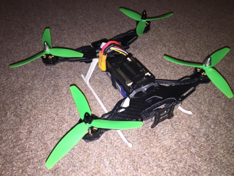

Nooo i poleciał Czekałem na brakujące elementy, w końcu dostałem, poskładałem i wykonałem pierwsze próbne loty. Oczywiście loty odbywały się tuż przy nodze wpromieniu zaledwie kilku metrów. Jak się uda jutro skręcę jakieś filmiki z ustawiania. Mam jednakowoż mały problem. Podczas prób zauważyłem, że od czasu do czasu buja się jak wariat na boki. Amplituda na chwilę rośnie i powoli maleje aż do ustabilizowania. (Tryb STABILIZE). Po za tym S.U.P.E.R. !!! Zwrotne to jak diabli. Obawiałem się, że start może być bardzo dynamiczny .... i jest ale daje się spokojnie kontrolować Banan na gębie ! Zmieniłem za namową kolegów z trój-łopatowych na dwu-łopatowe ..... oczywiście tamte też połamię ... kiedy przyjdzie pora Końcowa konfiguracja: Silniki: EMAX 2204 2300KV ESC: Favourite Sky 3 Quattro 4 x 12A BEC BLHeli Śmigła: Diatone 5030 Ghost (Ponarańczowe i Zielone) FC: Arducopter 2.6 + GPS UBlox (chyba zdejmę) Receiver: Turnigy 9X2 (taki miałem ) Rama: Tarot TL250A (Carbon-fibre) Waga zestawu: 467g z baterią 1300mAh Turnigy (marniuchna 25-35C) Wymyśliłem też, że ponieważ bateria i ESC są zamontowane pod spodem , zmontuję kanał który będzie kierował powietrze na ESC i baterię i jednocześnie osłaniał baterię przed potencjalnym uderzeniem w np przeszkodę. Jutro postaram się zrobić jakiś filmik jak wygląda całość ... w powietrzu

Wczoraj poskładałem koptera, zamontowalem ESC, po czym stwierdzilem, że odwrotnie (tak mi sie przynajmniej wydawało) ale pomyliłem się więc musiałem ponownie przelutować kable Pierwszy test uruchomienia silników SUKCES. Pozostało tylko pomieszać kabelkami celem ustalenia prawidłowej kolejności bo coś według opisu sie nie zgadza Mam pytanie panowie. Jaką konfigurację powinienem załadować do APM'a, w APM Plannerze są dostępne różne warianty, różniące się w zasadzie kształtem ramy i względem tego odpowiednio obroty silników są różne np w przypadku "X" prawy przód obraca się CCW a w przypadku "H" prawy przód obraca się CW. Chyba, ze ja nieodpowiednio patrzę na te obrazy i silniki są zamontowane nakrętkami w dół Np, co się stanie jeśli np do Tarota załaduję "X" zamiast "H" ? w końcu silniki sa w tych samych pozycjach. Nie rozumiem dlaczego kształt ramy miałby mieć jakikolwiek wpływ. Jeśli środek ciężkości jest w tym samym miejscu to niby dlaczego "X" miałby się różnić od "H" A co jeśli rama będzie miała kształt okręgu ? Jakie wtedy załadować ustawinia ? Zdaję sobie sprawę, że moje pytania mogą przyprawić o ból głowy .... Oświećcie mnie proszę.

Dzięki, dzięki, mój "Maluch" już częściowo poskładany. Zmontowałem ramę, trochę się początkowo zamotałem i trochę od "D..." strony zacząłem składać ale po obczajeniu co i jak, ..... muszę powiedzieć, że robi bardzo pozytywne wrażenie. Jedno co mnie poirytowało to otwory na śruby do mocowania silników. Dlaczego nie w/g jakiegoś standardu je zrobili nie wiem. Musiałem lekko rozwiercić i rozsunąć bo nijak nie pasowały Jeśli uda mi się jutro zamówić jakiś mniejszy FC to przed weekendem będzie gotowy do testowania A propo's mocowania, śruby są stalowe, jedyne palstikowe elementy to te plastikowe słupki pomiędzy górną a dolną płytką skręcane od góry i od dołu małymi śrubkami (też metalowymi) i to jedyne tak naprawdę elementy o które można by sie obawiać. Jeśli chodzi o płozy (sanki) hmmm jeśli nie przy "kreci" z wysoka albo zaczepi o coś ... może jednak nie będzie tak źle a jeśli cokolwiek się z nimi stanie .... to raczej niewielki problem, rama jest stosunkowo tania. Kosztowała mnie 24 funty czy jakoś tak a ponieważ to bardzo popularna rama z pewnością sanki można kupić a jesli nie, cóż dorobi się jakies nogi i z głowy. Zobaczymy, nie ma co panikować. Moja poprzednia konstrukcja od chwili złożenia wylatała już parę godzin i obyło się bez dramatu więc może i z tym będzie podobnie Panowie, waga nie uwzględniając kamery i nadajnika 5G8 to z baterią 1300mAh 400g, jak to się ma na tle waszych ? Na pierwszy ogień pójdą śmigła 5030 3 łopatowe W sumie muszę jeszcze tylko zamocować i podłączyć ESC 4x12A dlaczego taki ? Z uwagi na wagę (na golasa waży zaledwie 35g, ubrany 58g - ubrany to taki z dodatkową płytką do mocowania. Producent zapewnia, że to bez znaczenia, mozna przymocować i bez co nie wpłynie w żaden sposób ja jego działanie). W poprzednim quadzie mam Q-Brain 4x20A i bardzo sobie chwalę. Mniej kombinowania, mniej wystających lub podwiązanych do ramion elementów ... czysto, elegancko. Dlatego zdecydowanie wolę 4w1. Można by polemizować co lepsze, 4 single czy jeden kwartet. Ja w każdym razie wybrałem "kwartet" I można by odpalać póki co na Arducopterze. A co mam ich kilka to trzeba gdzieś powtykać Czas pokaże, jutro zobaczę jak sytuacja się rozwinie. Jak znajdę jakiegoś szybkiego dostawcę to kupię mniejszy FC. A wtedy ......... będzie się działo A co APM jest ciężki ?? W razie czego wypruję z obudowy, nie mam z tym żadnego problemu Jedyne co mnie w nim drażni, że jest dość duży (średnio dwukrotnie w porównaniu do NAZE czy KK lub chociażby mini APM). Ale to drobiazg ... W kwestii buzzera, Arducopter daje możliwość podpięcia bezpośrednio do portu A5 i wyje jak wariat przy uzbrajaniu czy kiedy bateria pada. Dodatkowo podczepię mimo wszystko drugi buzzerek bezpośrednio do baterii
Nadszedł ten dzień w którym rozpoczynam budowę mojego "Malucha" ..... na szczęście nie będzie to 126p tylko Quadkopter na bazie ramy Tarot TL250A. Ale może zacznijmy od początku. Rama Tarot TL250A dotarła do mnie dzisiaj bez najmniejszych uszczerbków. Po wstępnych oględzinach mogę stwierdzić, że jakość wykonania wszystkich elementów jest zadowalająco wysoka Ponieważ planowałem użyć jako jednostki sterującej APM Adrucopter 2.6 ... chyba zmuszony będę do wprowadzenia drobnych modyfikacji. Ale to się okaże po wstępnym zmontowaniu ramy i przymiarkach. (Jeśli nie, dokupię inny kontroler (NAZE lub KK - zobaczymy)) Do napędzania pojazdu użyję silników EMAX 2204 2300KV i śmigieł trój-łopatowych 5030. Zasilanie .... baterie Li-po (oczywiście) 3S 1300mAh 25/30C z nadzieja, że 1300 wystarczy na kilka minut zabawy A ponieważ mam ich kilka .... naście powinno byc dobrze Oczywiście zobaczymy w praktyce. W tak zwanym międzyczasie naoglądałem się na YT filmików o "Ghost'ach" i chyba zmienię śmigla na transparentne które podświetlę ledami. Efekt powala, szczególnie gdy chce się latać po zmroku albo wieczorkiem gdy juz nie jest bardzo jasno. Zastanawiam się także nad koniecznością zamontowania GPS'u skoro to RACER FPV .... może odpuszczę sobie ten gadżet. Tyle na wstępie.
