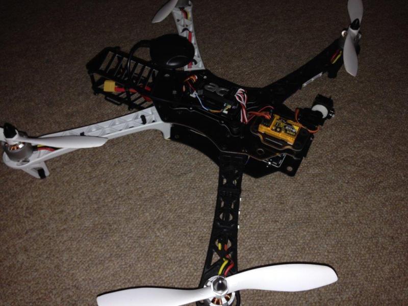

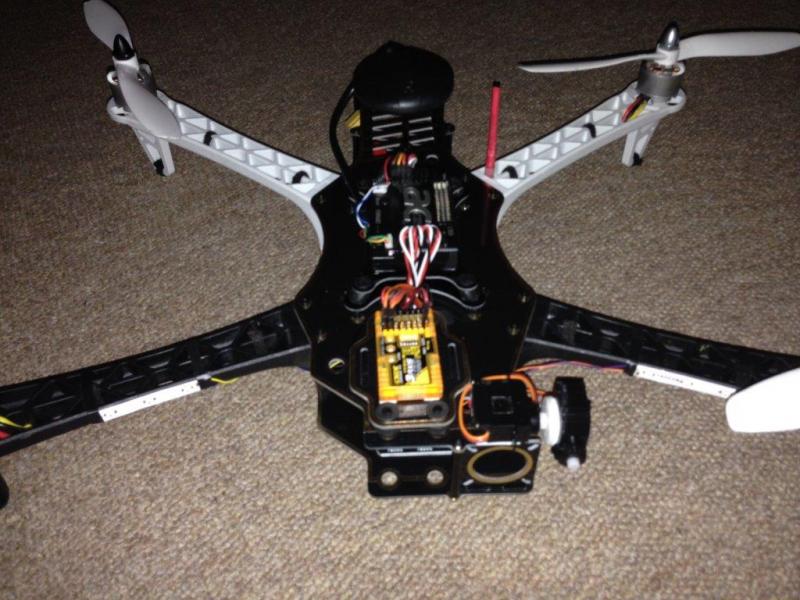

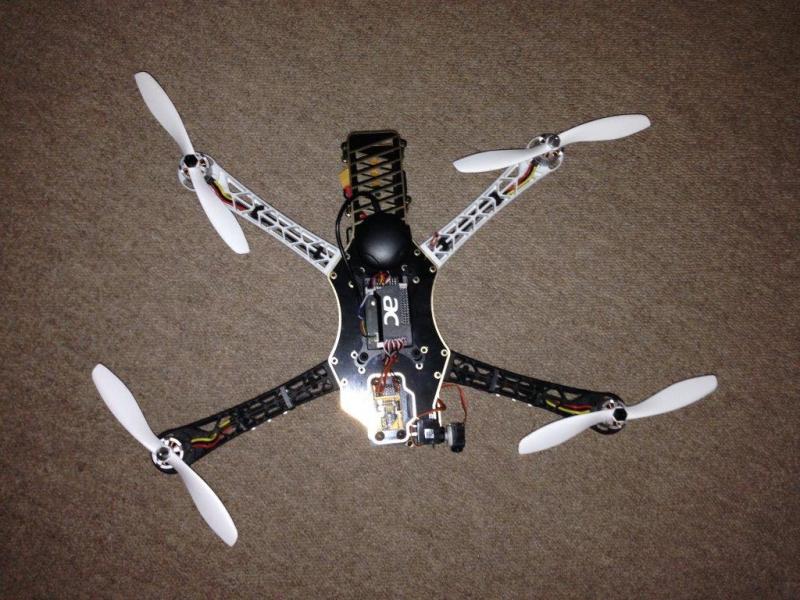

Czytając wątek i ja z chęcią podzielę się swoim: Po pierwszych próbach z SYMA X5C zdecydowanie stwierdziłem chcę mieć "Quad'a"! Więc zamówiłem: Rama: "White Sheep 480" Silniki: DJI 2212 920KV Smigła: DJI 8045 ESC: Q-Brain 4x20A (all in one) FC: ARDUCOPTER 2.6 z GPS TELEMETRIA: 3DR 900MHz(trochę nielegalna u mnie ) BATERIE: 3S 2x1800mAh TOR VIDEO: 5G8 KAMERA FPV: TVL600 GOGLE: PREDATOR 2 .... no i lata ale polatałem trochę i doszedłem do wniosku, że potrzebuję jednak coś innego. W związku z czym, zamówiłem: RAMA: TAROT 250. SILNIKI: MT2204 2300KV CW i CCW ŚMIGŁA: dobiorę doświadczalnie (jakie sugerujecie ?) FC: ARDUCOPTER 2.6 z GPS ESC: taki sam jak do 480 Q-Brain 4x20(jesli się nie sprawdzi zmienię na pojedyncze 12A) BATERIE: 3S 1300mAh Do tego taki sam zestaw telemetrii, natomiast tor wideo przełożę z 480.

Kolejne tygodnie przyniosły sporo zmian, nie oznacza to jednak, że nic w kierunku Killer'a K6 się nie robi Owszem i to całkiem sporo Zmieniłem nieco koncepcję. Wychodzi na to, że będę próbował nieco innego rozwiązania pod tytułem "TRI" Mianowicie mam już praktycznie wszystko co potrzebne żeby wykonać prototypa. Rama, ramiona narazie takie same jak od mojej "Owcy" więc nie będę się siłował na 4. Do tego Arducopter jako Główny ośrodek sterujący 3xESC 15/20A, Śmigła dobiorę doświadczalnie i z pewnością będą schowane wewnątrz. Silniki niskoprofilowe prawdopodobnie takie jakich używałem do Sukhoi'a ("sprzedał się" rusek - zdrajca - po 3 latach za bardzo przyzwoite pieniądze) miał około 2300KV i był przynajmniej wirnik około 8/10mm wysokości. Chciałbym aby sama jednostka napędowa była możliwie jak najbardziej płaska. Nie będę musiał się męczyć z upchnięciem wszystkiego wewnątrz kadłuba. Ale to jeszcze za 2/3 tygodnie a może i miesiąc bo trzeba na wakacje wyskoczyć. Więc jak sądzę, około połowy sierpnia powinno już coś się w tym temacie wydarzyć. -

Padło i na mnie, właśnie rozpocząłem budowę w oparciu o White Sheep 480 frame. Bardzo dobrze wykonana rama, przygotowana do noszenia praktycznie wszystkiego co może się przydać w Quadkopterze Ciekawostką jest że dolna część wykonana z laminatu ma wykonane obwody i np kable zasilania silników lutujemy bezpośrednio do niej, podobnie regulatory napięcia 5V i 12V i zestawy LED'ów (białe, czerwone, zielone i niebieskie w zestawie) Solidne ażurowe ramiona, montowane do płyty dolnej i górnej 6 śrubami przygotowane miejsce na gumowych amortyzatorach pod kamerkę. całość bardzo solidna (okaże się po pierwszym krecie) planowany ciężar około 1200g miejsca sporo na wszystko. Planowane wyposażenie: Li-po 2x1800mAh Turnigy Nastąpiła zmiana, silniki będą DJ13 920KV - DJI Śmigła również DJI Samodokręcające 9450 Q Brain 4 x 20A Brushless Quadcopter ESC 2-4S 3A SBEC i oczywiście APM Arducopter 2.6 (flight controller) dalej się zobaczy Rama dotarła, Śmigła dotarły, Silniki dotarły, ESC dotarł, .... APM / Ardupilot / telemetria - czekamy A tak wyglądamy w tej chwili Niski profil, myślałem o wersji wyścigowej ale okazuje się, że ten do wyścigów trochę za wielki ... w związku z czym czeka mnie zakup kolejnej ramy i silników. Do wyścigów zrobię FC MultiWii i może wpakuję to w jakąś ramkę klasy 250. Ale to już po zmontowaniu i oblataniu "Białej Owcy" Poniedziałek: Kicha, nie dotarł jeszcze APM jestem wstrząśnięty (nie mieszany), miałem cichą nadzieję, że już dzisiaj właśnie podłączę i zrobię jakieś testy czy coś .... No nic, czekamy dalej ... Wtorek: APM w dalszym ciągu nie dotarł zamontowałem podłączyłem i zrobiłem pierwsze testy ... boooomba. Piątek: W końcu dotarł APM, mogę kontynuować. Potrzebna pomoc. Sobota: Latająca "Biała Owca 480" już prawie gotowa. Niestety okazało się, że kompas jest lekko niesprawny więc chwilowo wyłączyłem. Oczywiście jak widać nie dokonywałem jeszcze żadnych ustawień, jedynie czy prawidłowo i równomiernie pracują silniki. Niedziela: Zabrałem wszystkie baterie ile posiadam, poszedłem na moje pole "treningowe" i wylatałem a własciwie wyćwiczyłem godzinę Starty, proste manewry, lot w przód i w tył oraz na boki. Muszę przyznać, że zadowalająco. Minęło kilka dni od pierwszych lotów mojego Quadkoptera "White Sheep 480", coraz lepiej. Dodałem prosty stabilizator do kamery, żeby zobaczyć jaki będzie efekt podczas filmowania w czasie lotu. Nie jest źle Wykonałem także wszystkie testy związane z MODE'ami. Bardzo fajnie trzyma wysokość. Pozycję także trzyma dobrze. Pewnie przydało by się popracować nad PID'ami ale to później Narazie czas się pobawić W ostatnich dniach dozbroiłem "Sheepe" w kamerę (FS) 600TVL z transmiterem 5.8G i będę próbował FPV Stabilizator kamery przeniosłem do środka czyli w sumie poprostu z górnej powierzchni piętro niżej tuż nad regulatory napięcia a że podstawka jest na amortyzatorach wolnej przestrzeni jest dość. Teraz w miejscu stabilizatora kamery znajduje się kamerka FPV na sztyno przymocowana do kadłuba.

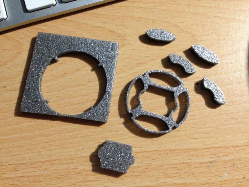

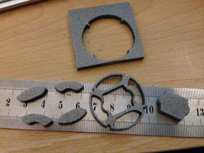

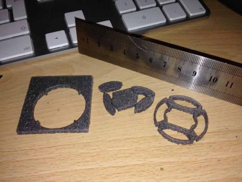

Piękna robota, muszę powiedzieć. Model z tego pewnie bajeczny. Niestety format pliku ..... troszkę pracy wymaga po wrzuceniu do Cinemy bo tylko na tym programie pracuję (bierze wszystko w formatach CAD/CAM,3d,2d) odkryłem że wiele elementów reprezentowanych jest przez zdublowane krzywe. Pewnie to wina konwersji z cdr do dxf/dwg, nie próbowałem Ai ale sprawdzę. Po oczyszczeniu będzie CUDO, na próbę wyciąłem jeden z elementów na mojej mikro laserowej wycinarce oczywiście zeskalowane do odpowiednich rozmiarów i ...... zbaraniałem z wrażenia.
