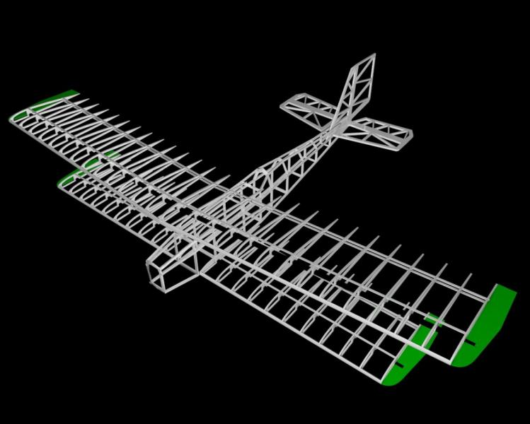

Hej, Nie chodzi mi o piankową wersję AMBeR'a III jako taki. Będę na bazie tego modelu budował w niedługim czasie nowy AMBeR IV z konstrukcyjnymi skrzydłami, w zasadzie cały od początku do końca z balsy i sklejki. To jest zarys tego modelu jak będzie wyglądał. Oczywiście brakuje jeszcze wielu elementów. I nie wiem czy aby nie przesadziłem z ilością wręg 13 na stronę górny płat i chyba 10 na dolny. Stąd pytanie, ile teoretycznie powinno ich być. Jak sądzicie ? Możecie swoje sugestie zaznaczyć na zdjęciu. Np ile i w których miejscach. W sumie ilość powinna przełożyć się na sztywność prawda ? Więc więcej powinno być lepiej -
AMBeR III - kolejny bislowflyer :)
RobUK odpowiedział(a) na RobUK temat w Parkflyer, slowflyer,shockflyer
Czyli w przypadku tego skrzydła dałbyć 6/7 wręg (zakładając rozpiętość 900mm) -

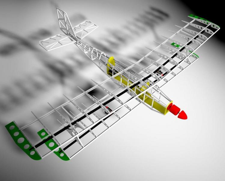

Zdecydowanie choć odrobinę powoli powstaje 3D model AMBeR III. Na którego podstawie będzie zbudowany model drewniany (balsa, sklejka) Zastanawiam się jednak czy są jakieś zasady dotyczące ilości umieszczanych wręg na skrzydłach. Czy więcej znaczy lepiej ? czy wystarczy umieścić je głównie w miejscach np takich jak nazwijmy to początkiem segnemtu. Mam na myśli np: pierwszy kawałek skrzydła bezpośrednio przy kadłubie, do miejsca rozpoczynania się lotki, potem np na długości lotki jedna na początku, druga w środku, i na końcu potem ze dwie do końca skrzydła i styka ... czy może są jakieś inne patenty ? -
