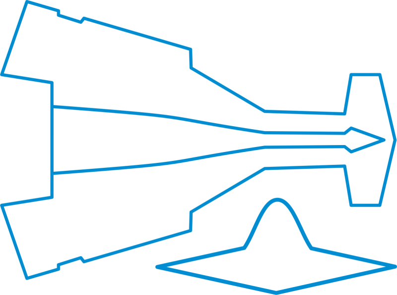

Hej wszytkim, Z pewnością wielu z Was czytało komiks i Funky Kovalu ... czy nie ? Ja w każdym razie do dzisiaj jestem jego fanem. Od pewnego czasu nosiło mnie, żeby zbudować coś nowego, innego może nawet dziwnego. Przeglądając w/w komiks wpadł mi w oko jeden z pojazdów i postanowiłem taki właśnie zbudować. Zastanawiając się nad sposobem sterowania przyszło mi do głowy coś takiego przynajmniej w kwestii kierunku lotu, zamiast standardowego steru kierunku ruchomy balast. Czy ktokolwieik kiedykolwiek coś takiego próbował robić ? W kwestii steru wysokości ruchoma dysza. O ile się wogóle sprawdzi moja koncepcja. Zasadniczo chodzi o to, żeby kadłub nie posiadał żadnych wystających/ruchomych elementów oprócz stabilizatora (pionowego skrzydełka na górze kadłuba). Nie wykluczone też, że będzie napędzany EDF'em, chociaż na chwilę obecną w planie jest napęd pchający. Widziałem kilka przedziwaków na YT ale one ... nie latały a przynajmniej nie tak jak się spodziewał twórca Ogólnie, tak mniej więcej ma to wyglądać w rzucie z góry i z przodu Jak sądzicie ? Oczywiście to tylko zarys tego jak będzie wyglądał mój nowy aircraft -

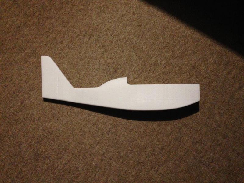

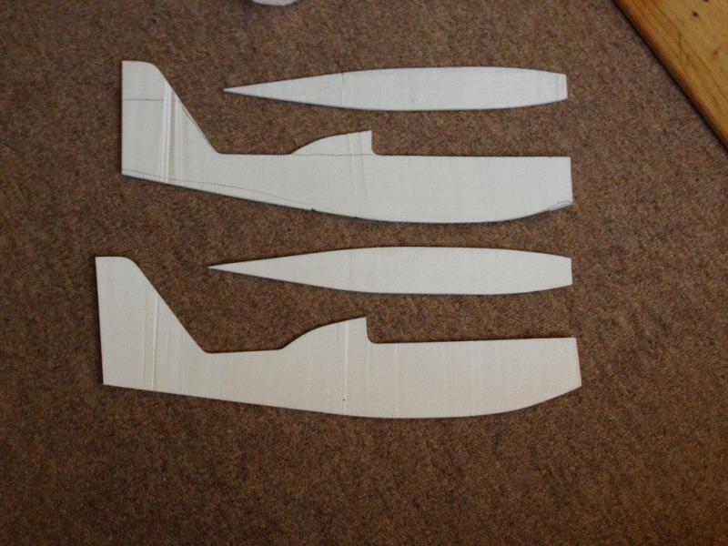

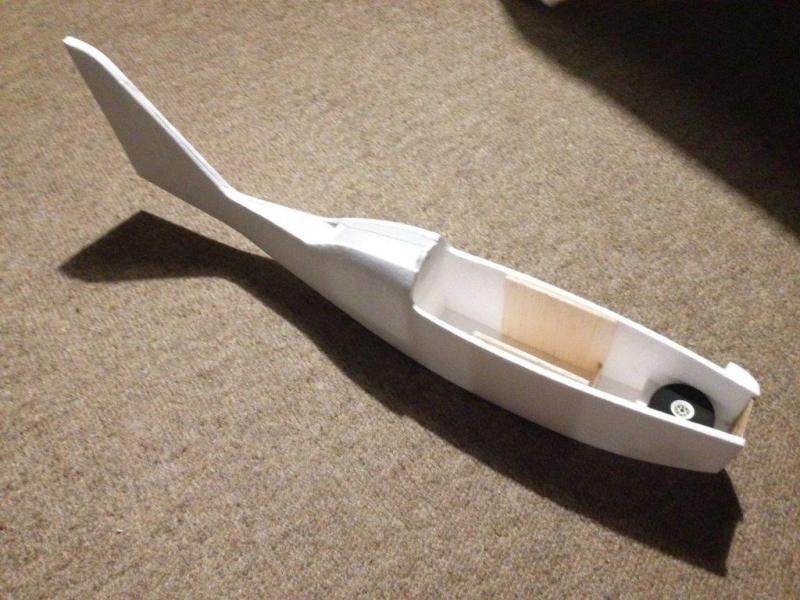

Witajcie, Ponieważ moja latorośl domagała się aby jej zaprojektować i zbudować coś do nauki latania, usiadłem i wymodziłem ... mały górnopłat. Długość szacowana 550mm, rozpiętość podobnie, około 600mm, wysokość wraz z podwoziem około 220mm. Profil KFm2 (najprawdopodobniej) płat prosty z podporami ... bez udziwnień. Wstępny zarys kształtu: Niewielkich rozmiarów o zwięzłej budowie i sporej powierzchni nośnej. Lekki bo mam nadzieję, że waga nie przekroczy 250/300g wraz z osprzętem. Zakładam, że będzie latał .... i do tego powoli Oczywiście w warunkach bezwietrznych Myślę jaki motorek do tego założyć, zasugerujcie coś do takiej wagi i możliwie najmniejsze gabarytowo, jakiś Outrunner o niedużym KV bateria 2S 350mAh no może maksymalnie 500mAh bo nie sądzę żeby potrzeba było więcej a ma być lekko Śmigiełko 5"-6" a może i mniejsze 2 serwa mikro .... Taki jest plan ... około godzinę później ... Powoli wyłonił się kadłub. Wykonany z twardego styropianu 2mm, wzmocniony cienkimi 1.5mm prętami węglowymi wewnątrz, plus klatka z balsy w której zamocuję serwo steru wysokości a na przedłużeniu w przód zamontowany będzie silnik. Drugie serwo znajdzie miejsce na płacie i będzie napędzało bowdenami lotki. Czyli wysokość, lotki i ciąg to wszystko co będzie posiadał AMBeR Mini. Klatka będzie powiększona także w tył aby usztywnić i zabezpieczyć kadłub przed złamaniem w przypadku twardego lądowania. Podwozie z cienkiego drutu stalowego osadzone będzie wewnątrz klatki ale zostawiam to na koniec. Zobaczymy jak się wszystko wagowo poukłada i gdzie mi SC wyjdzie. wtedy zdecyduję jak i w którym miejscu osadzić podwozie C.D.N.

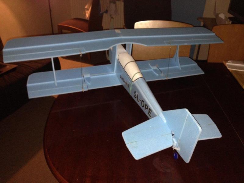

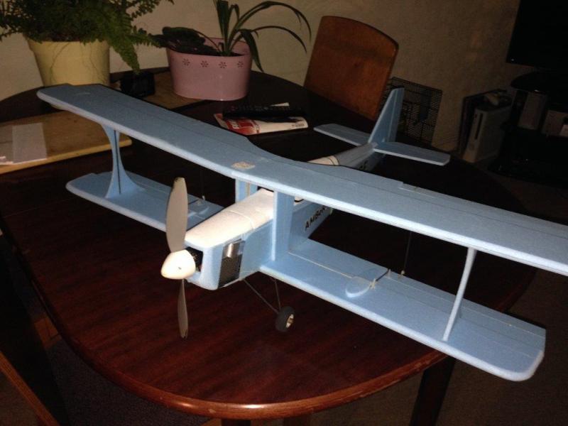

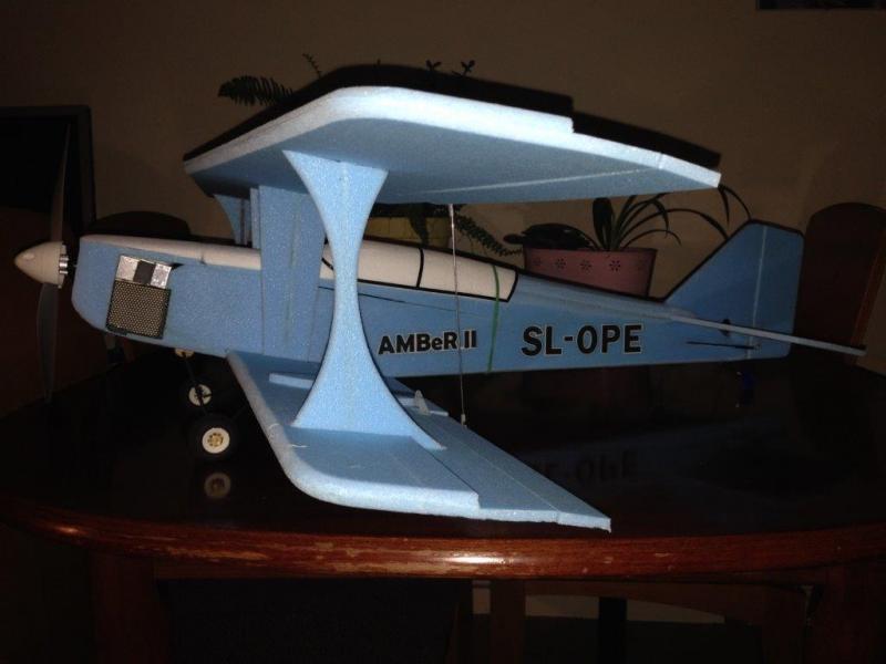

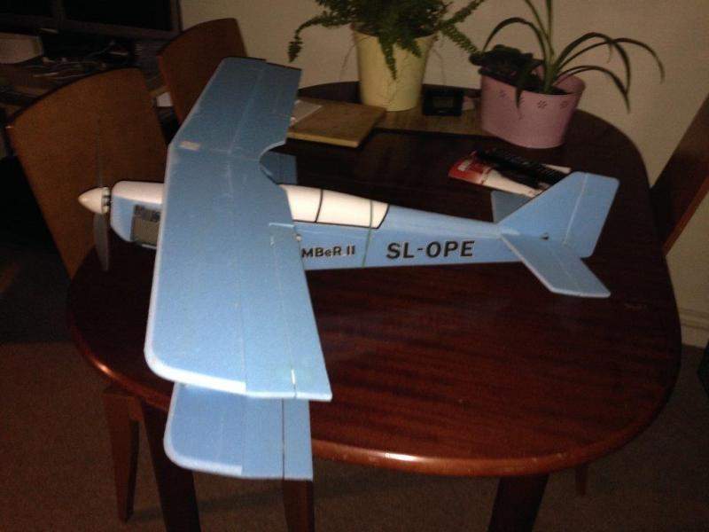

Jakoś nie miałem czasu na sesję zdjęciową więc na szybko pstryknąłem kilka zdjęć i przyznam się bez bicia, nie będę udoskonalał chyba że jakieś napisy czy inne "O" zdupki zarzucę. Chociaż powiem wam, lata bardzo dobrze, stabilnie, bez napędu płynie spokojnie bez zbytniego przechylania na nos. Będę natomiast z pewnością próbował innych smigieł. W tej chwili mam SF 9x6, sprawdzę jeszcze na 9x4.7 i na 9x7,5. Napis przeniosłem z poprzednika dlatego wciąż widnieje AMBeR II ale w weekend zrobię nowe naklejki takie jak być powinny czyli AMBeR III XP Ni mniej ni więcej wygląda tak: .... a może go pomaluję Profilaktycznie kadłub okleiłem przezroczystą taśmą celem wzmocnienia konstrukcji która i tak wyszła zdumiewająco sztywna. Mogę go złapać tuż przy sterze kierunku za kadłub i spokojnie trzymać poziomo. Ani drgnie Obecnie pracuję nad planami Kto wie, może kiedyś będę miał ochotę ponownie go zbudować i polatać -
AMBeR III - kolejny bislowflyer :)
RobUK odpowiedział(a) na RobUK temat w Parkflyer, slowflyer,shockflyer
Otóż nie, na gotowo wygląda nieco inaczej, zmieniłem minimalnie kształt skrzydeł, przesunąłem podwozie nieco do przodu i dodałem parę elementów deko... racyjnych A plany ? spoko, jak tylko wyrysuję już wersję poprawioną i w pełni przetestowaną/oblataną będzie z pewnością ogólnodostępna. Jutro wrzucę zdjęcia jak wygląda "na gotowo". Dzisiaj padam na .... nos. -

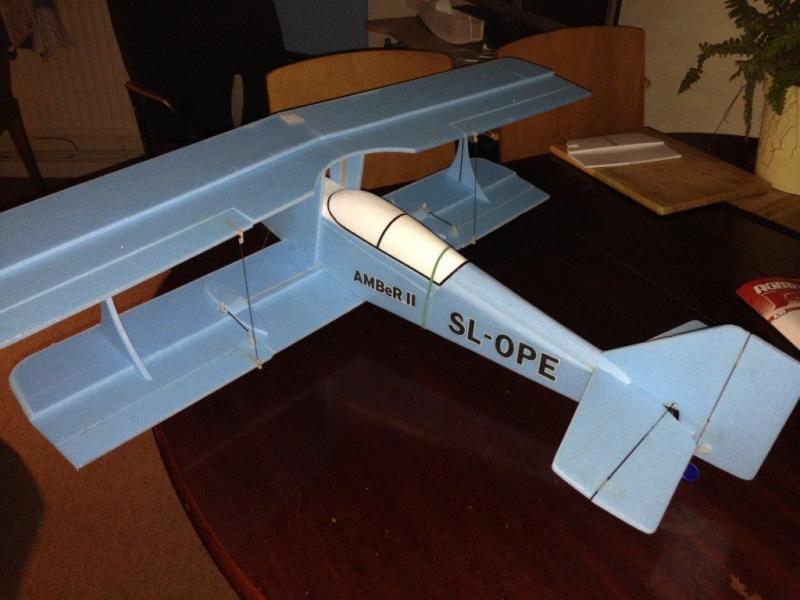

To było by na tyle, jeśli chodzi o AMBeR II XP-rience. Dokleiłem tylko maskownice osłony lsilnika, dodałem pseudo rury wydechowe, przykleiłem maskę silnika Od teraz już tylko latanie -
