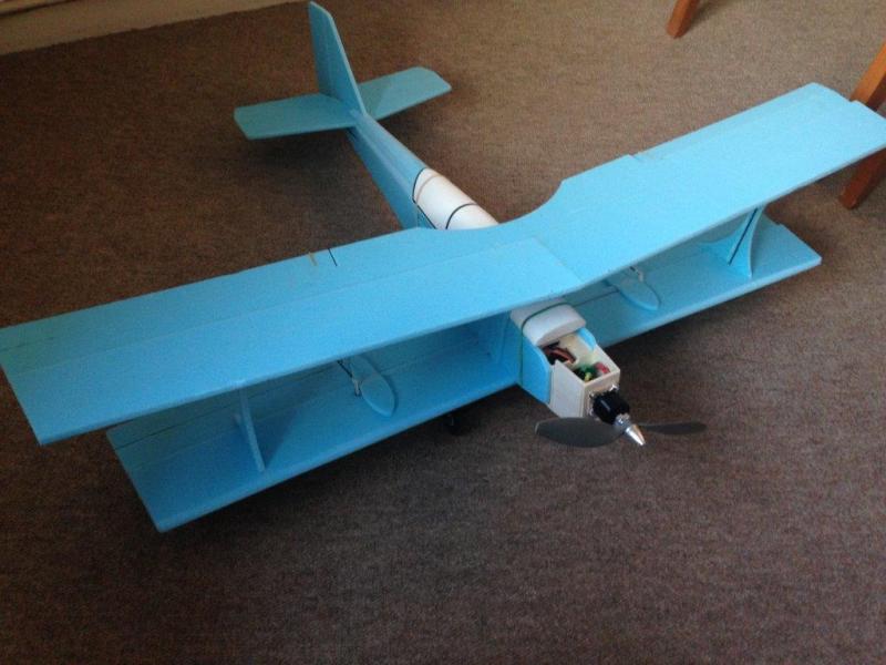

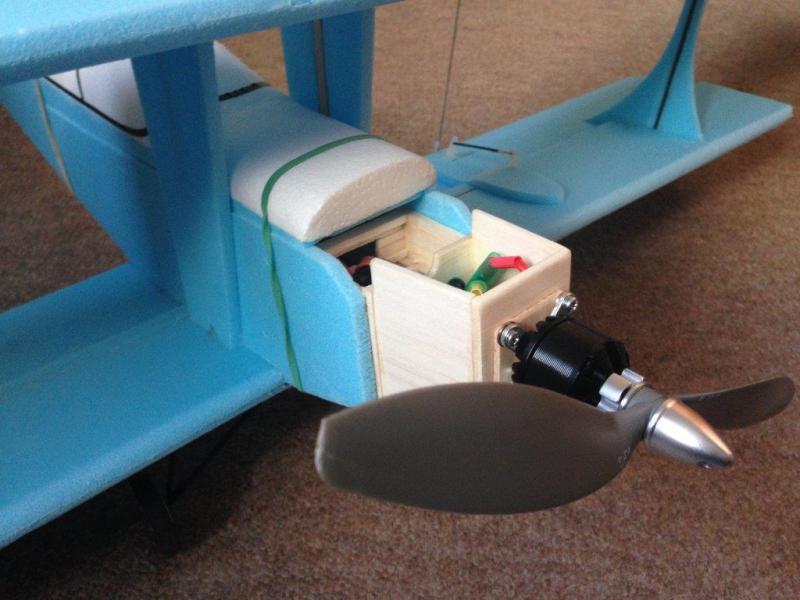

Niedziela, jak sama nazwa wskazuje ... dzień w którym człowiek koniecznie musi ... coś zrobić Zgodnie z obietnicą dzisiaj wykonałem pierwszy udany lot najnowszą wersją AMBeR'a III XP-rience. Oczywiście wymaga jeszcze odrobiny poprawek i regulacji ale filmik przedstawia model latający praktycznie natychmiast po zakończeniu budowy bez ustawiania czegokolwiek z wyjątkiem skłonu i wykłonu które ustawiłem na bardziej chybił niż trafił. Wygląda na to, że muszę mu troszkę baterię do przodu przesunąć albo podkleić z 15g na dziobie. No i podwozie przydało by się odrobinę wyższe i nieco bardziej wysunięte do przodu. Tak czy owak, jak pisałem wcześniej model zachowuje się bardzo dobrze podczas manewrowania na ziemi, start bez problemów, bardzo spokojnie odrywa się od ziemi. Podczas lotu machałem manetkami na prawo i lewo żeby zobaczyć jak się zachowa i czy nie będzie wykonywał jakichś nieoczekiwanych ewolucji Jak widać nic takiego nie miało miejsca. Do pierwszego lotu użyłem marnej jakości radia RIPMAX Saturm 6CH. Marnego bo jest bardzo niedokładne, manetki a właściwie potencjometry nie działają najlepiej. często nawet minimalny ruch powoduje bardzo dynamiczne skoki sterów i ciągu. Tak wiem, głupota chociaż nie do końca Nie do końca bo to marne radio jest bardzo dobrym sposobem na sprawdzenie zachowania samolotu jak też i pilota. Zerowa możliwość ustawienia D/R czy EXP powoduje, że trzeba bardzo ostrożnie i bardzo precyzyjnie kontrolować model. Dał/em radę więc muszę uznać to za sukces Samolot wrócił z odblotu w jednym kawałku, bez najmniejszych uszkodzeń. Wykonałem 3 loty. Każdy z nich trwał około 2 minut i model za każdym razem zachowywał się bardzo poprawnie. W pełni pozwalając się kontrolować. Latanie na granicy spadania - bardzo powoli - jak również z pełną prędkością bardzo stabilnie. Wychylenie lotek ustawiłem - niestety mechanicznie: lotki: po stronie serwa 1 (1 z 5) otworek od osi po stronie orczyka 3 (3 z 4) otworek od lotki ster wysokości: po stronie serwa 3 (3 z 5) otworek od osi po stronie orczyka 4 (4 z 4) otworek od elewatora ster kierunku jak ster wysokości. Bateria 1300mAh - tak dla porządku miała być 800mAh ale upchnąłem większą -

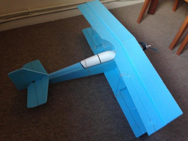

Nie żebym się chwalił ale mój AMBeR III XP-rience już lata Dzisiaj Po serii testów naziemnych, kołowaniu i ogólnych testach mechaniki/elektroniki Wykonałem pierwszy "żabi skok". Baterię mialem tylko jedną w celach przeprowadzenia prób i nie chciałem ryzykować dłuższego lotu. Wszystko wygląda doskonale, wyważenie jak w "pysk" strzelił. Ster kierunku działa pięknie pomijając fakt że tylne kółko jest sztywno zamontowane do kadłuba on jednak daje radę. Ogólnie pierwsze wrażenie bardzo pozytywne i optymistycznie patrzę w przyszłość. Jeśli jutro nie zacznie nadmiernie wiać ... "OBLOT" taki już na serio. Oczywiście jeśli tylko kameraman dopisze sfilmuję co się działo. W tej chwili brakuje jeszcze osłony silnika którą muszę wyprodukować. A całość wygląda tak: -

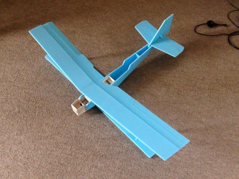

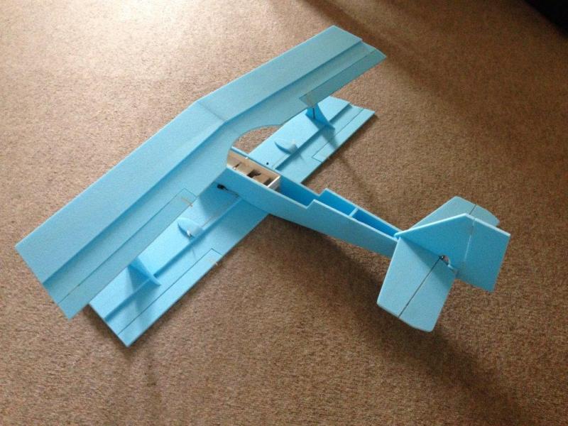

Kolejnych kilka elementów zamontowałem. Górny płat zamocowany, podpory zrobione, teraz wkleić klatkę, zamocować silnik pozostałe elementy i ... Zaczyna jakoś wyglądać. Wciąż jednak nie skończyłem pokrywy a to usztywni nieco ogonową część kadłuba która jest odrobinę wiotka Zostało zrobić pokrywę kadłuba i ster wysokości oraz kierunku Jeszcze z godzinka i gotowy do testu Załączniki: Komentarz: Wklejone i podłączone serwa lotek Komentarz: Połączenie serw do lotek i połączenie lotek płata górnego i dolnego. Komentarz: to samo z nieco innej perspektywy -

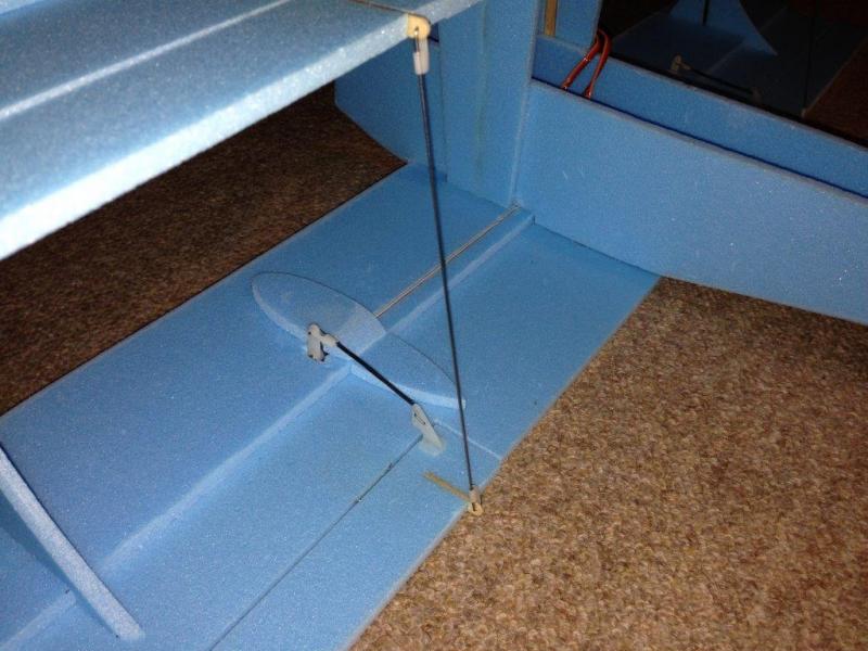

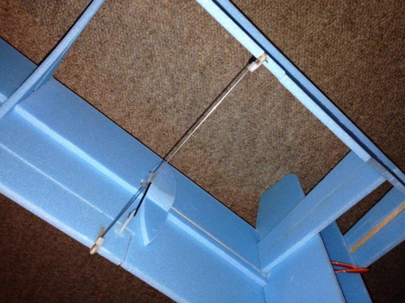

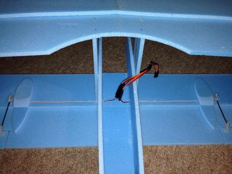

Spokojnie, bez pośpiechu zamontowałem dzisiaj dźwignie do lotek Wstępnie przygotowałem mocowanie płata górnego, zastanawiałem się jak najlepiej będzie usztywnić konstrukcję, Ponieważ klatka zrobiona jest z balsy .... stwierdziłem, że najlepiej będzie w tej klatce zrobić kanały do zamocowania sztywnych kołków które podeprą skrzydło. z dolnym nie ma takiego problemu bo przyklejone jest do kadłuba. Chciałbym uzyskać możliwie najbardziej stabilną konstrukcję i sztywność konstrukcji nośnej w całości .Zastanawiałem się, czy nie zrobić dodatkowo jakichś linek po przekątnej żeby to wszystko jakoś dodatkowo wzmocnić W poprzednim modelu trochę się to gibało i w locie widać było dość mocne odkształcenia skrzydeł. Chyba jeden pręt węglowy to było za mało No i podpory przy wariackim lataniu trzeba było przyklejać Dlatego teraz wkleiłem celem usztywnienia pręty węglowe w podporach, wystające po 4/5mm osadzone w otworkach w skrzydłach. Mam nadzieję w ten sposób uzyskać lepsze i pewniejsze spojenie podpórek z płatami. C.D.N. -

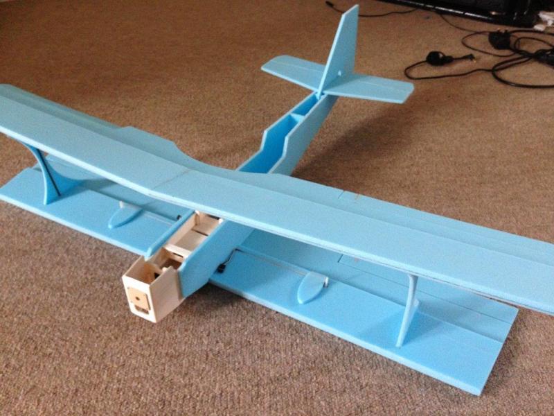

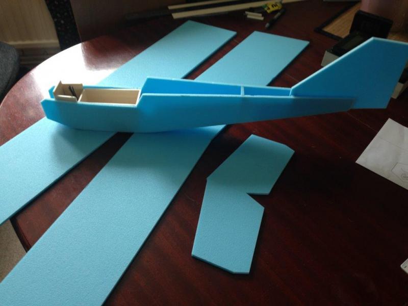

Niestety bardzo powoli ... ale do przodu. Przygotowałem większość elementów, skrzydła gotowe, wymagają tylko zmontowania w całość, lotki wklejone, serwa zamontowane, podpory płata górnego gotowe, Klatka baterii poprawiona, serwa sterów zamocowane, Pozostało przygotować pokrywę (górna część kadłuba), zamontować popychacze sterów i ... Tak to mniej więcej wygląda ... Potem elektronika i jazda C.D.N. -

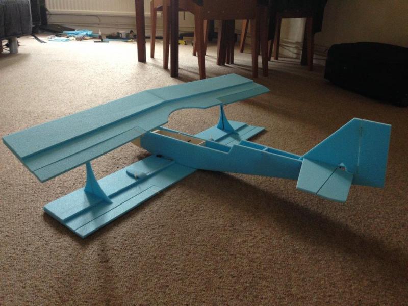

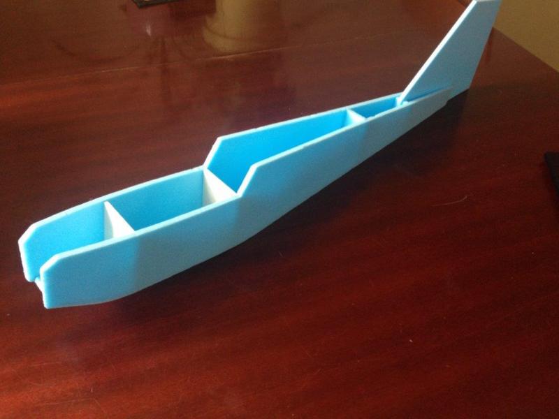

Powoli do przodu - jak mawiają ... posuwa się moja budowa Dzisiaj rozpocząłem wzmacnianie i klejenie płata górnego i popracowałem nak puszką na serwa, baterie, ESC i silnik, wszystko gotowe. Jutro płat dolny i podpory płata górnego. Wszystko wzmacniane rurkami węglowymi. Sztywne ... że hej. zastanawiałem się nad obniżeniem nieco kadłuba, żeby był nieco smuklejszy ... ale jeszcze nie zdecydowałem o ile go obniżę . Zdecydowanie skrzydła będą profilowe. KFm-2 - taki wariant wybrałem, ciekawe jak będzie latał Mam nadzieję w okolicach weekendu się przekonać bo chyba zdołam go poskładać do tego czasu -
