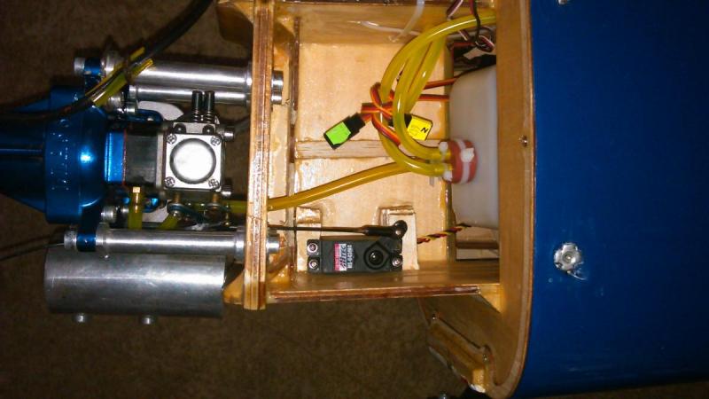

W Funtanie też ciężko zapalał, ale nie aż tak jak teraz. Przy przekładaniu silnika, wymieniłem świece i całą instalacje paliwową. Być może to kwestia uchylenia przepustnicy tak jak napisał mi Kazek przed chwilą. Będę próbował przy następnym odpaleniu. Oblatać nie oblatałem bo za bardzo nie było czasu, a poza tym "moje lotnisko" jest zaraz przy cmentarzu, a jak wiadomo przez ten weekend masa ludzi, ciężko było by startować i lądować między samochodami.Udało się tylko wieczorem przed domem odpalić silnik, przetestować serwa. Może jeszcze pogoda dopisze w którąś sobotę czy niedziele. -

"Wiekopomny dzień" -model został dzisiaj oblatany na nowej miejscówce w Inwałdzie (koło zamku). Poskładałem wszystko, odpaliłem, silnik pochodził minutkę.. zacząłem jechać po trawie a podwozie już tak zaczęło skrzypieć, strzelać- modliłem się żeby nie urwało się przy pierwszym stracie. Pełny gaz, a model ociężale oderwał się od ziemi. Silnik ledwo daję radę modelowi, zero przyspieszenia. Pionowo do góry pójdzie na tyle ile ma prędkości, potem się zatrzymuje.Zawis robiłem u góry, ale chyba zżerał cały gaz bo o odejściu do góry nie było mowy. Mimo, iż podorabiałem bardzo duże orczyki, zawiasy wkleiłem tak że było coś około 1cm przerwy - kąt między skrzydłem a lotką był niemal 90 stopni, a model taki muł, że aż ciężko to określić.. masakra... tylko do nauki akrobacji. Im szybciej zaczynałem lecieć tym skrzydła wolniej się obracały. Miałem nadzieję, że może będzie trochę mniej zwrotny niż Funtana, ale to w żadnym wypadku nie ma mowy o jakiś ekstremalnych akrobacjach. Przy drugim lądowaniu pękło podwozie- jest to raczej moja wina, ale tak jak pisałem wyżej bałem się żeby nie urwało się przy pierwszym starcie- nie byłem zaskoczony, bo osoby, które mają ten model ostrzegały w tym temacie, że podwozie do wymiany. Powiem tak: model lata bardzo ładnie, słucha się pilota, bardzo stabilny, podstawowe akrobacje wykona. Idealny dla osoby która chce szlifować akrobacje, nawet zawis - wisi ładnie, równiutko- trzeba zamontować tylko większy silnik. O dziwo, że gdy wyważałem go na ziemi, był nadal mocno przeważony na tył- w locie zero trymerowania- wszystko idealnie. Model oraz silnik z dniem dzisiejszym jest na sprzedaż. Myślę, że jest to nauczka na przyszłość, chcąc polatać ekstremalnie trzeba kupić sprzęt renomowanego producenta. W Funtanie silnik ma duży zapas mocy- z zawisu odchodzi, aż miło popatrzeć; lotka to blisko 1/3 skrzydła -model w żadnym wypadku nie ogranicza pilota. Tak jak zrozumiałem to na przykładzie serw TP, które później wymieniłem na Hitec, Savoxy we wszystkich modelach, nawet piankach to teraz już wiem, że trzeba było kupić Extre od PilotRc. Najprawdopodobniej zostanę przy klasie 30cm. Kupię coś renomowanego np. Extre 330sc 1,8m od Pilota- mniejsze koszta niż 50-tka. Podsumowując: model wart swojej ceny (przez połowę do renomowanych firm), ale dla osób latających klasyczną akrobację lub zaczynających powoli bawić się w 3d, ale z mocniejszym silnikiem. Temat z tym postem ze swojej strony zamykam.- 135 odpowiedzi

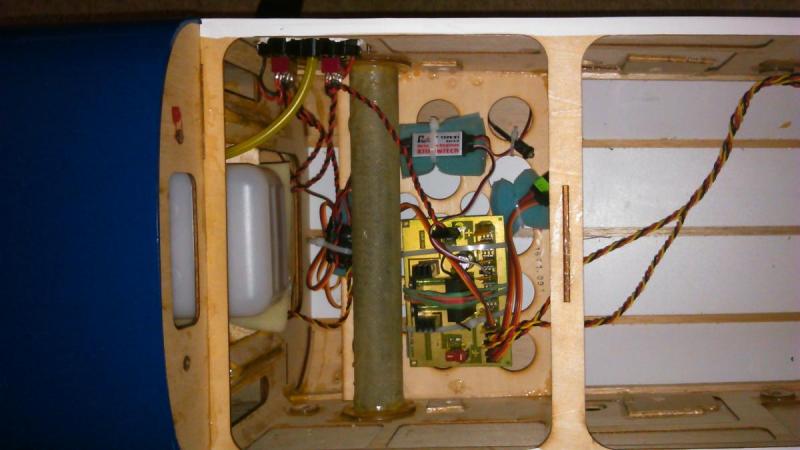

No więc tak... Faktycznie w temacie jest już tak namieszane, że ani ja, ani nikt już za bardzo nie wie o co chodzi. Trzymajmy się tego,że model złożony, gotowy do lotu; wszystkie docelowe rzeczy zamontowane (serwa, nowe pakiety, koła kavan itp.). Podłączyłem to wszystko "bez żadnych kombinacji", wszystko działa i mam nadzieję, że ten stan rzeczy się utrzyma. Podłączone na razie dwa pakiety, nie chce dorzucać wagi(nie mam czym go zważyć, ale taka stara waga pokazała coś ponad ?8,2kg?-ciężko stwierdzić dokładnie), zobaczę ile ma mocy w locie; nie wiadomo czy później nie trzeba będzie i tak i tak dorzucić ten 3 pakiet, bo mimo tego, że wyczyściłem kabinę do zera (wywaliłem pilota razem z tą całą balsę, której były aż 3 warstwy- była naprawdę ciężka i sporo przeważała za osią), to modelowi i tak brakuje trochę na przodzie. Przepaliłem dzisiaj na ziemi jeden zbiornik(z zamontowaną maską, kołpakiem), silnik chodzi dość ładnie- zobaczę jak w locie.. Miałem tak zrobić; nawet chyba mam te wibroizolatory, ale ta półka jest tak cienka, że jak bym zaczął tam wkręcać śruby to urwało by się to przy pierwszym uruchomieniu silnika; poza tym musiałbym wiercić otwory, bo są tylko dwa, a ścieżki idą niebezpiecznie blisko.. Pod płytką jest 2-3cm gąbka i dopiero przychwycone trytytkami, nawet nie wiem czy nie zapewnia to lepszej amortyzacji. Napiszę jeszcze tylko w następnym poście wrażenia z lotu i ze swojej strony zamykam temat...- 135 odpowiedzi
- Extra 330L
- The World Models
(i 2 więcej)
Extra 330L 2,29m
Picasa127 odpowiedział(a) na Picasa127 temat w Nasze modele (prezentacje i relacje z budowy)
Żadne regulatory napięcia nie są mi potrzebne, ze względu na to, że podpinam Li-fe 2S. To w końcu już nie wiem czy podpinać ten drugi pakiet pod pierwszy kanał razem z dwoma serwami czy nie... Chyba nic nie powinno się dziać, napięcie nie zginie, zawsze będzie bezpieczniej. Albo jest jeszcze opcja, że można podłączyć ten drugi pakiet na 8 kanał gdzie już teoretycznie jest zasilanie, lecz dwa wejścia są wolne (poniżej fotka).- 135 odpowiedzi

Jak wyciągnę odbiornik to wygląda to tak: (6 kanałów sam sygnał, dwa z "+' i "-") Tak bezpośrednio do listwy. Jest to trochę dziwnie rozwiązane bo zasilanie powinno być zostawione na ostatnich kanałach które z reguły są wolne a nie na pierwszym.. Mam nadzieję, że nic się nie będzie działo bo lotki i tak będą podłączone jakby na V-kablu, w jeden kanał. Czyli drugi pakiet raczej odpada? czy nie będzie przeszkadzać jak podłącze tam dodatkowo zasilanie. Mam nadzieje, że już wiadomo o co chodzi- 135 odpowiedzi
- Extra 330L
- The World Models
(i 2 więcej)
Extra 330L 2,29m
To, że mogę w dowolny kanał wpiąć zasilanie to wiem, tylko, że owszem jeśli chodzi o ster wysokości to listwa spełnia swoje zadanie, natomiast lotki są dalej jakby na V-kablu gdyż na pierwszym kanale wypada nie tylko sygnał, lecz także "+" i "-" I teraz nie wiem czy mogę oprócz tych dwóch serw na jedynce podpiąć jeszcze pod ten kanał zasilanie .? Czy coś się czasem nie stanie, będzie to współpracować czy raczej nie powinno się tak robić?- 135 odpowiedzi

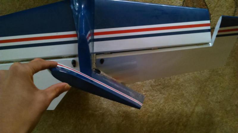

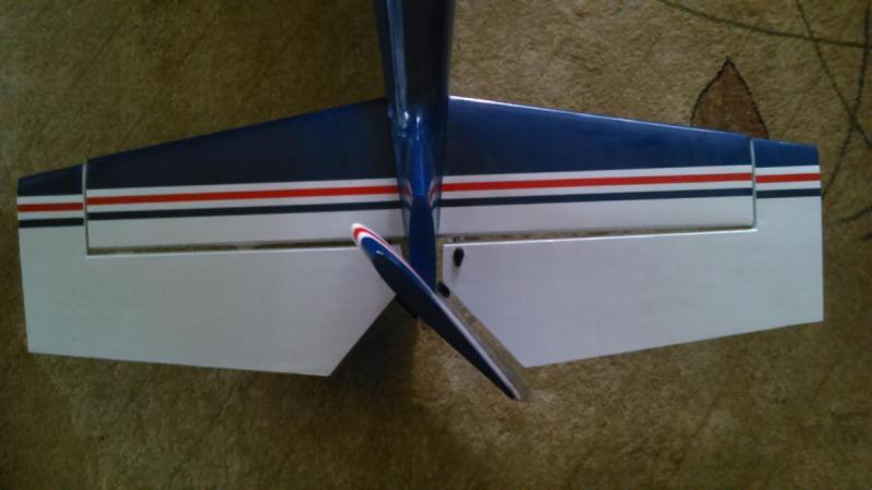

Tutaj raczej się nie zgodzę. Im większe wychylenia tym dużo lepiej wychodzą akrobacje 3D.Zwłaszcza chodzi o stery na ogonie. Ster wysokości do góry wychyla mi się max- ile puszczają zawiasy, na dół już trochę gorzej, bo snap trzymają śruby wkręcone do tarczy, ale jeszcze nad tym pomyśle- może jakaś podkładka. Kierunek tak samo musi się jak najwięcej wychylać, żeby wykonać np. coś takiego: ( 1:34 - 1:48 min lub 2:12 - 2:20 min) Mój Acromaster dopiero po dorobieniu dwa razy większych orczyków zaczął super latać i jest w stanie wykonać tego typu rzeczy. Tak mi się właśnie wydawało, że raczej z tym radiem nic nie uda się zrobić. Trzeba by było mieć każde serwo na osobnym kanale i wtedy osobno trymerować, ustawić idealnie równo. Choć w sumie jak się nie mylę to gdy na jednym serwie było by "0" to na drugim żeby wyrównać przykładowo było by "+10" na trymerze.. w rezultacie serwa i tak i tak nie wychyliły by się równo w max pozycjach... EXPO,DUAL RATE; jest- 135 odpowiedzi

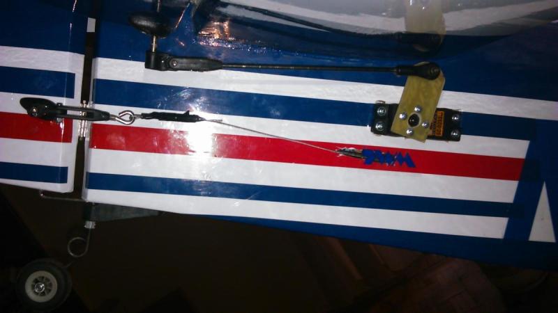

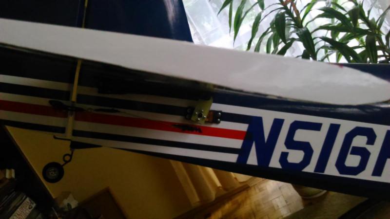

Zakupiłem dzisiaj owe małe, tanie urządzonko. Zamontowałem zaraz za serwem, na ogonie, jak najdalej od zapłonu. Działa bez zarzutu i mam nadzieję, że nie będzie z tym żadnych kłopotów. Praktycznie pozostało kupić i zamontować serwa na lotkach i kierunku, reszta już jest. Próbowałem idealnie synchronizować ster wysokości, lecz niestety jak i w Funtanie tak teraz w Extrze nie umiem tego zrobić. Serwo po jednej stronie nigdy nie jest tak samo ustawione jak to po drugiej i w rezultacie nie wychylają się idealnie równo. Są na to jakieś sposoby czy raczej nie da się tego zrobić .. ? Druga sprawa to ster kierunku; nie dam rady wychylić go maksymalnie gdy ster wysokości jest w neutrum. Po wychyleniu do góry czy do dołu już jest ok. Nie wiem czy można zostawić max wychylenia czy stery będą ze sobą kolidowały. Chyba nigdy w locie nie używa się max wychylenia kierunku gdy wysokość jest w neutrum. Nie wiem czy to widać na poniższych fotkach ale jest różnica w wychyleniu, musiałbym sporo ograniczyć.- 135 odpowiedzi

"Bart07" Jak coś to mogę oddać te serwa za jakaś bardzo symboliczną cenę; skoro masz na nie "złoty środek", bo mnie i tak i tak już się nie przydadzą, a w sumie jakby nie patrzeć to są nowe.. TP zostawię tylko w piankach, bo tam działają "bez zarzutu"-są tylko problemy gdy serwo kończy "żywot" - lubi przy tym wyłączyć elektronikę, dawać głupie sygnały dla reszty, ale 6-8 miesięcy nie ma z nimi problemu. W balsie już bym się teraz bał, za duże ryzyko. Tak się jeszcze zastanawiam odnośnie tego modułu signal reverser. Chyba najlepiej będzie go dać zaraz za serwem, na samym ogonie, żeby uniknąć jakichkolwiek zakłóceń od zapłonu itp. . ?- 135 odpowiedzi
