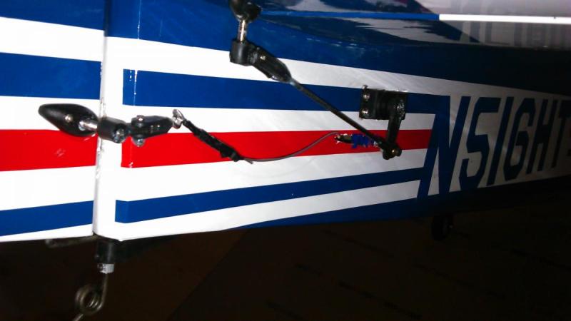

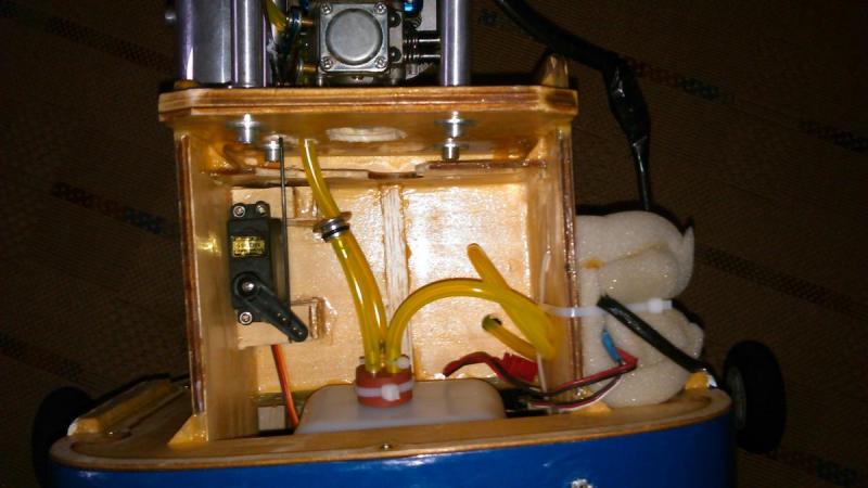

  17. Orczyk zamontowany na odwrót wchodził tak na styk, chyba wręcz obcierał o statecznik, a poza tym tak jakoś z przyzwyczajenia montowałem - zawsze do dołu we wszystkich swoich modelach.Jakby trochę go skrócić to można by dać na odwrót, ale teraz jak jest już wszystko pozaklejane nie będę tego ruszał. Ten najkrótszy wężyk do tankowania. Na razie taki prowizoryczny, bo nie mam więcej.Docelowo będzie poprowadzony tam do wyłącznika Miracle. Zrobiłem już małe zakupy i zakupiłem właśnie ten Kill Switch, o którym wyżej pisałeś oraz dodatkowo śmigła Bambula 23x8 w dość przystępnych cenach. Co do serw Tower Pro no cóż, są jakie są- latają u mnie w Funtanie, a co nieco ją "męczę". Jeszcze przedtem we Frenzym i nie narzekam - gdzieś tak po 1-1,5 roku dla bezpieczeństwa do wymiany..

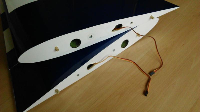

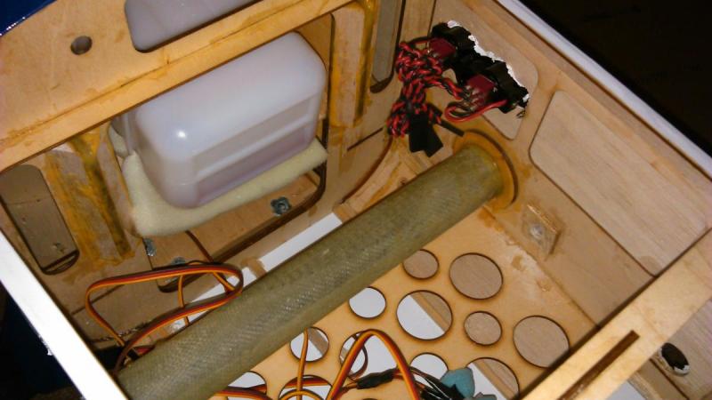

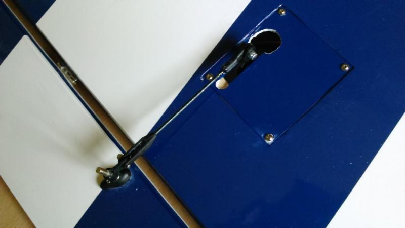

  18. Prac ciąg dalszy. Nakrętki pazurkowe od środka na szczęście udało się zamontować bez rozcinania skrzydła. Przy rurze planuje wkręcać nylonowe "motylki", a trochę dalej mam metalowe śruby m6 pod klucz z podkładkami amortyzującymi - mam nadzieję, że się nie będą wykręcać. Wszystkie serwa już zamontowane. Na skrzydłach ze względu na to, że jest "utopione" musiałem wyciąć większy otwór aby uzyskać max wychylenie. Jedyne co muszę dorobić samemu to dźwignia steru kierunku- w zestawie jest co prawda dołączona, ale niestety zbyt krótka, a w efekcie zbyt małe wychylenia.Na serwo gazu dorobiłem specjalną półkę w "domku" silnika; muszą się tam jeszcze zmieścić dwa pakiety - chce maksymalnie doważyć model na przodzie aby nie dorzucać tego ołowiu. Teoretycznie brakuje jeszcze tylko pakietów i kill switcha. Odnośnie silnika to myślę, że tak za 1,5 tygodnia zjawię się z nim na lotnisku w Kętach. Lepiej niech zerkną na niego fachowcy Teraz kilka zdjęć jak to wygląda na chwile obecną:

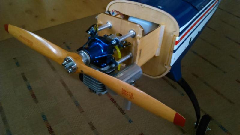

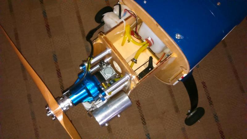

  22. Silnik jest używany, z tego co mówił poprzedni właściciel ma wypalone około 14l

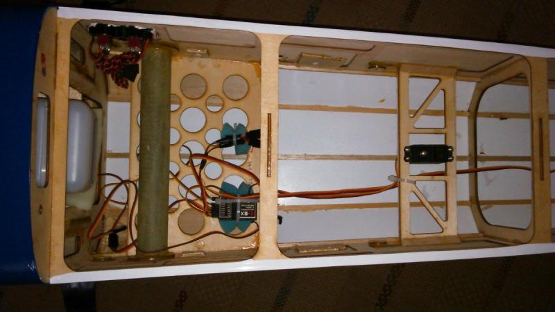

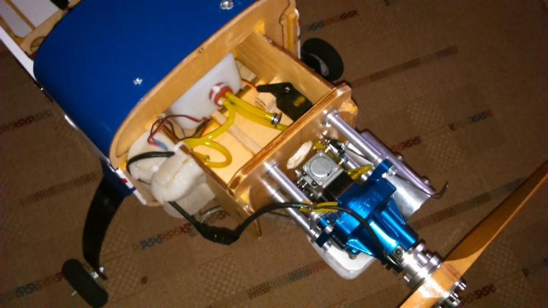

  23. Wczoraj skończyłem montaż całej instalacji paliwowej. Zbiornik ostatecznie zamontowałem nowy 800ml, który dostałem wraz z modelem- 500ml okazał się nieszczelny-uciekało z niego paliwo. Została dorobiona dodatkowa półka i zbiornik jest umieszczony tak mniej więcej 5cm od rury skrzydeł- muszę jakoś zniwelować te 300g, które brakuje; najwyżej pod koniec lotu gdy CG się przesunie to trzeba będzie go delikatnie 'podtrymerować'. Odbyło się odpalanie silnika DLA 56cm i tutaj pojawił się mały problem.Na jałowych obrotach silnik zamiast pracować na "takcie" idzie cały czas równo- można to określić takim jednostajnym "wyciem". Próbowałem delikatnie przykręcać śrubę Lo- było może trochę lepiej ale silnik znowu gasnął. Nie wiem czy jesteście w stanie powiedzieć co można jeszcze regulować? Ewentualnie, jakby nie było problemu to przywiózłbym go w któryś weekend na lotnisko do Kęt- bo przypuszczam, że to jest kilkanaście minut roboty i będzie ustawiony. Dodam tylko, że szybko wchodził na max obroty; płynnie pracował na pełnym gazie.
  24. Udało się w końcu dzisiaj wstępnie wywazyć model. Zbiornik 500ml przesunięty do rury skrzydeł i wychodzi, że brakuje 300g na przodzie. Na razie poskładam resztę rzeczy i będę myślał jak to rozwiązać, żeby nie dokładać ani grama ołowiu.
