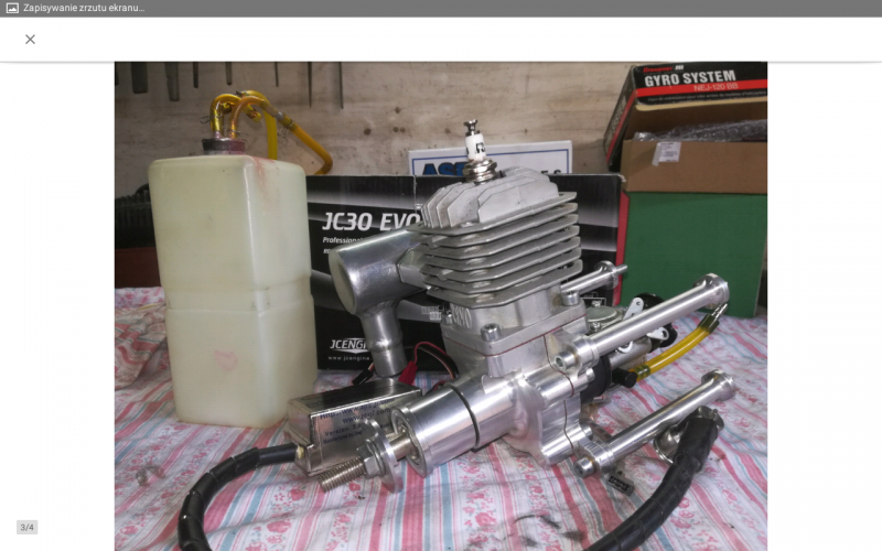

    Jc 30 evo
    Bolec jest płaski to wyrównam na zero. wielkie dzięki
  2. gignasiak
    Jc 30 evo
    Na przykład tu 6 min 30 sek https://youtu.be/ihBmRzgsI6c
  3. gignasiak
    Jc 30 evo
    Membrana wymieniona, sruby od gaznika uszczelnione wszystko działa jak powinno pali w każdej pozycji , mam jeszcze pytanie odnośnie zaworka przy membranie gaznika na YouTube jest pokazane że dźwignia ma być równo z obudową a u mnie jest ok 1,5 mm głębiej.
  4. gignasiak
    Jc 30 evo
    Membrany w gazniku wymienione, może ta zwrotna w dolce nie jest w najlepszym stanie ale znalazłem juz w sklepie nową to spróbuję ja kupić o ile będą te same wymiary od silnika OS33GT .zastanawiam się jeszcze czy uszczelniacze łożysk są szczelne ,czy jest tam jakiś zimering https://riku.pl/towar/p/id/94370/kontekst/4419/
  5. gignasiak
    Jc 30 evo
    Uszczelka wydaje się być dobra jedynie co może być nieszczelnosc to przy membranie ale nie chce narazić tego składać na jakiś uszczelniacz bo może będę to jeszcze nie raz rozbierł. A może być przyczyną obrocony gaźnik,ten wężyk podciśnienia jest na dole i jest w nim paliwo
  6. gignasiak
    Jc 30 evo
    Witam nabyłem taki silnik uzywany i nie mogłem go odpalic ,sprawdzony gaznik ,zawor membranowy ,kompresja w normie, nie podaje paliwa świeca sucha, iskra jest tam gdzie powinna, paliwo na dole silnika jest a silnik ani się nie odezwał , po paru dniach walki ze smigłem postanowiłem obrócic silnik głowica do dołu, silnik odpalił i chodzi jak należy czy ktoś z kolegów wie co to może być za przyczyna
