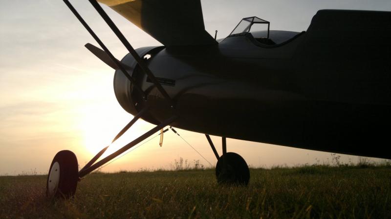

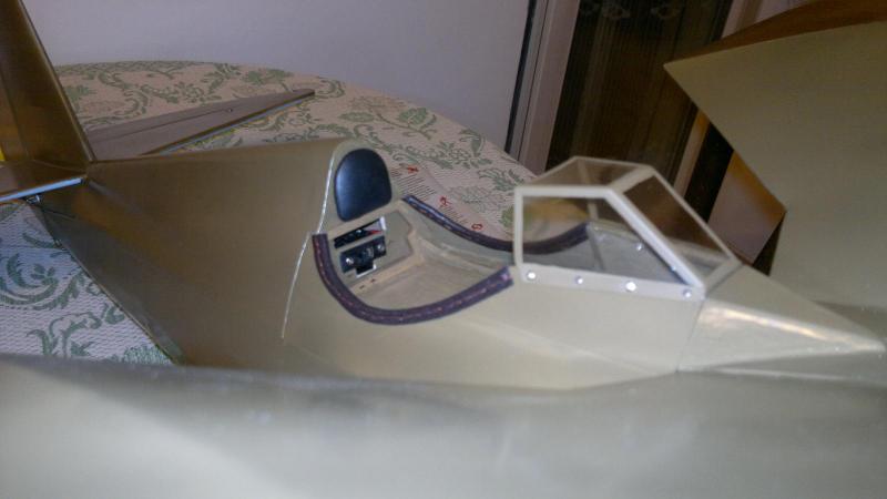

Faktycznie kiepsko wygląda model w locie z pustą kabiną, szczególnie w tym przypadku kiedy jest to kabina otwarta. Trzeba będzie pomyśleć o pilocie. -

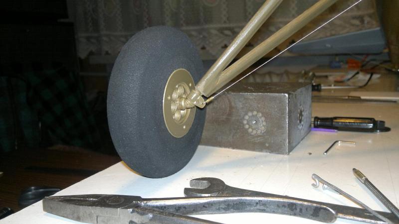

Dzięki Piotrze za filmik, to prawda, że sprężyna odciągów trochę za słaba i prawda co do prędkości lądowania. Ale wszystko się poprawi, na razie model wykonał 3 loty więc jeszcze ze dwa i lądowania będą jak trzeba. A tu jeszcze obiecany filmik z oblotu prosto z komórki bez żadnych cięć, i obróbki. https://youtu.be/Ue0V3dAPU9E -

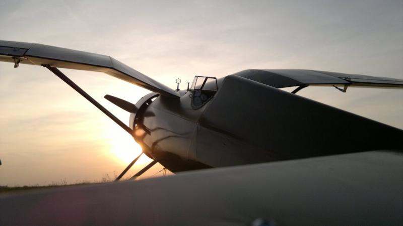

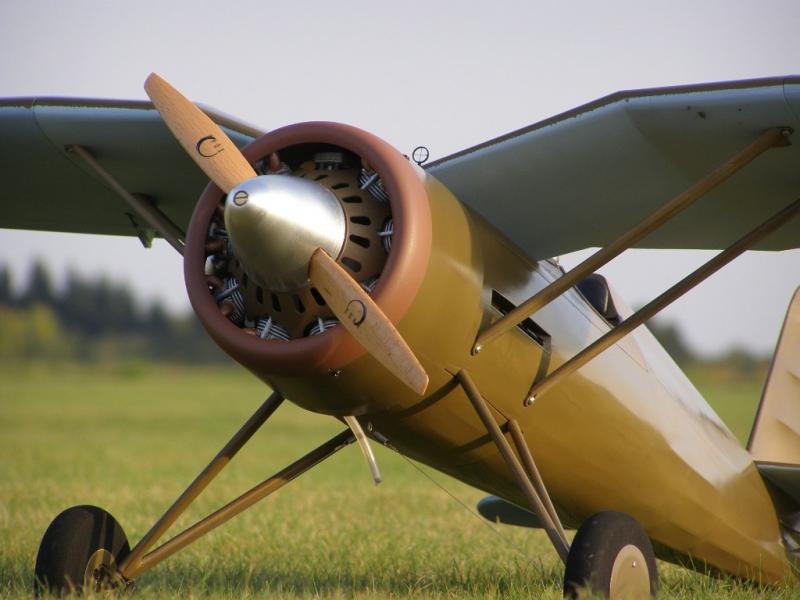

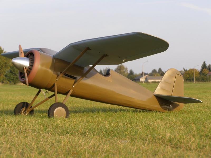

Mój model oblatany, wyważenie na 65mm według mnie jest bardzo przednie. Można śmiało cofnąć do tyłu, ja tak zrobię, Jedenastka jest bardzo prosta w pilotażu, tak jak ktoś pisał prowadzi się prawie jak trenerek. Silnik jaki zastosowałem (4 takt OS MAX FS52) jest całkowicie wystarczający. Jeszcze kilka drobnych poprawek plus oczywiście naklejki bo bez nich strasznie łyso wygląda i będzie pełen sukces. Będzie oczywiście filmik z oblotu a na razie kilka fotek. -

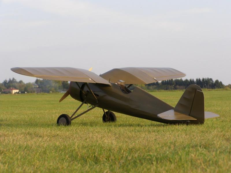

Jedenastka prawie gotowa, w zasadzie można oblatywać. Zostało tylko okleić naklejkami (będzie to Nr. 4 114 Eskadra Brygady Pościgowej) zamontować celownik i jeszcze mam w planie zainstalować uproszczoną tablicę przyrządów. Model ma wagę startową 2940g przy zalecanym punkcie wyważenia 65mm, aby takie wyważenie uzyskać musiałem dołożyć 200g. Tak więc w najbliższym czasie oblot, jeśli na czas nie będę miał naklejek polecę bez nich aby nie przeciągać, oczywiście jeśli pogoda pozwoli. -

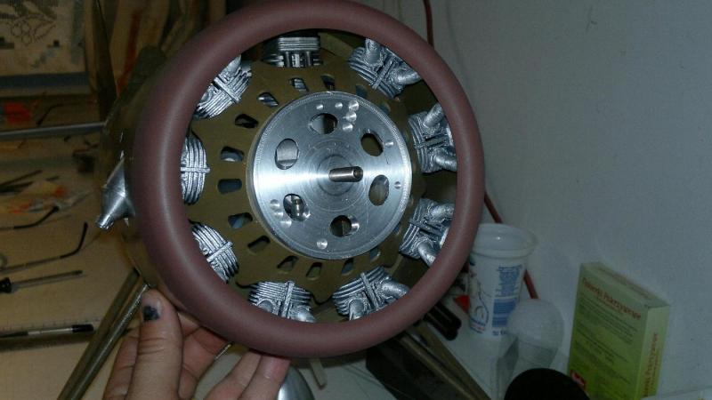

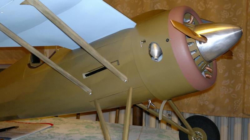

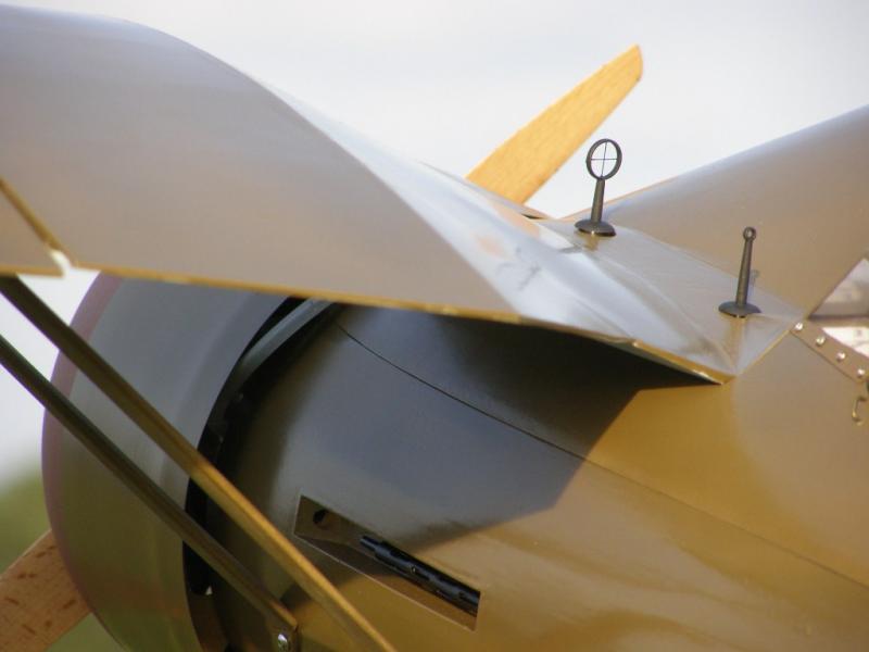

Kilka aktualnych fotek mojej jedenastki która pomalutku lecz systematycznie zbliża się do oblotu. Podstawę kołpaka mam zrobiona w/g pomysłu Marcina, wprawdzie nie jestem przekonany że, te otwory polepszą chłodzenie ale na pewno nie zaszkodzą. Natomiast w makiecie silnika( wydruk 3D) został usunięty jeden cylinder który zacieniał cylinder silnika napędowego, a to na pewno poprawi skuteczność chłodzenia. -
