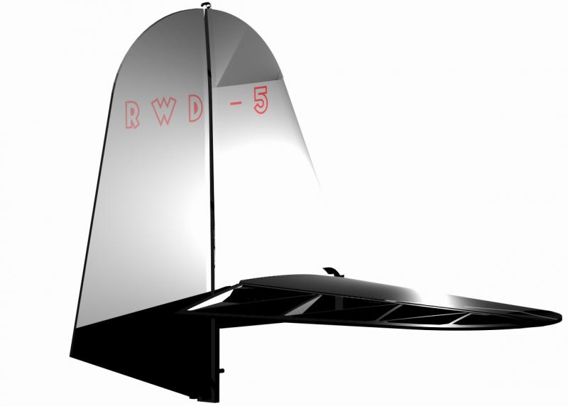

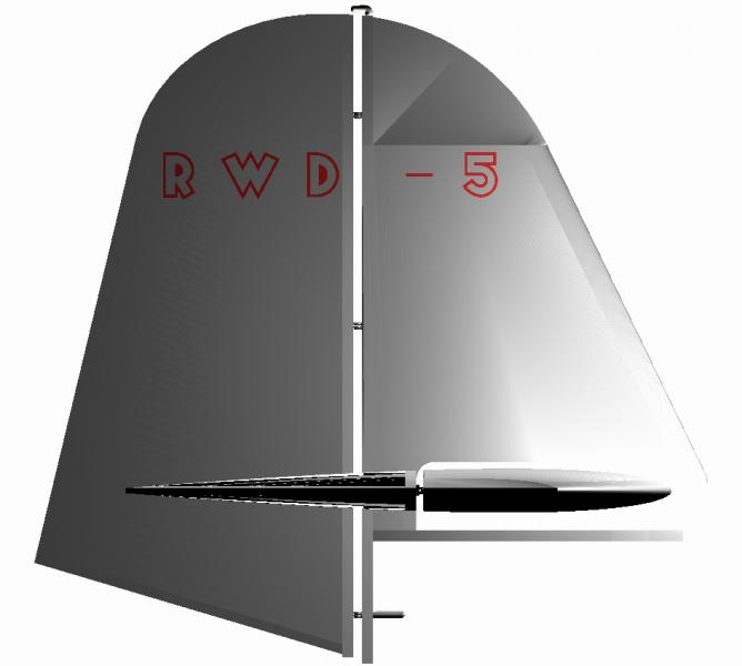

Kolejna próba wyrysowania oznakowań. Literę "D" oraz cyfrę "5" uzyskałem po edycji czcionki "Tunga". Za wzór wybrałem zdjęcie pierwsze z postu Pana Kajetana, ponieważ napis na drugim zdjęciu wydaje się być już poprawiony komputerowo. Uwagę zwróciło miejsce zaznaczone strzałkami. Na foto nr. 1 ma kolor tła poszycia zaś na foto nr 2 jest wypełnione kolorem obramowania liter. Opcja nr 1 wydaje się bardziej odpowiadać oryginałowi, ale może się mylę? -

"Kolegi odwzorowania napisów na stateczniku pionowym spaliła, niestety, na panewce" - zbyt łagodnie powiedziane! Mając jednak takie źródło jak udostępnione przez Pana fotografie obiecuję poprawę. Wielkie dzięki za wspaniałe zdjęcia. -

Próba odwzorowania napisów na stateczniku pionowym. (na podstawie fotografii z wątku http://pfmrc.eu/index.php?/topic/26181-rwd-5-bis-132-relacja-z-budowy/page-9) , udostępnionej przez uczestnika forum - Kajetana. -
