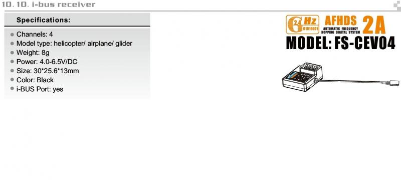

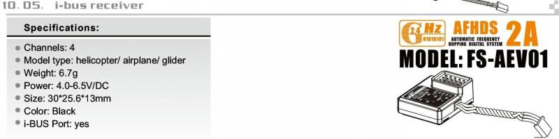

Dziękuję za odzew! "The CEV is for the iA6B receiver and the AEV is for the i10. Both are exclusive to the particular receiver..." Z tłumaczenia tego zdania z wątku http://www.rcgroups.com/forums/showthread.php?t=2309383&page=27 wynika, że demultipleksery magistali iBus pasuja do tylko jednego rodzaju odbiornika, czyli nie można ich zamieniać. Czy to potwierdzacie?. Z tego co pisze "robertus" wynika z kolei, że nowszą generacją jest odbiornik FS-iA10B. Czy FS-iA10 różni się od FS-iA10B jedynie układem i kształtem gniazd czy też jest bardziej zaawansowany technologicznie? Pytam, ponieważ zastanawiam się nad kupnem aparatury FS-i10 w http://avifly.pl/pl/aparatury-drazkowe/aparatura-flysky-fs-i10 gdzie cena jest konkurencyjna do cen w zagranicznych sklepach. Sklep ten oferuje w zestawie odbiornik FS-iA10. Upraszczając, czy FS-iA10 jest gorszy od FS-iA10B.
Witam! Wertując strony internetowe dotyczące FlySky FS-i10 10CH - Telemetria z czujnikami znalazłem dwa typy odbiorników telemetrii. Czy są jakieś różnice w przedstawionych poniżej komponentach i-Bus dedykowanych do FS-i10: Przeszukując Google nie mogłem znaleźć konkretnej odpowiedzi.
