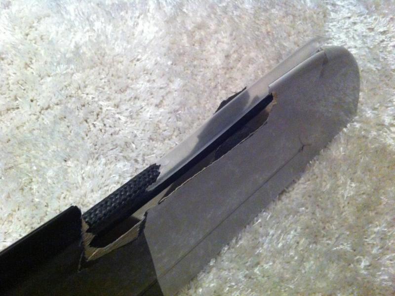

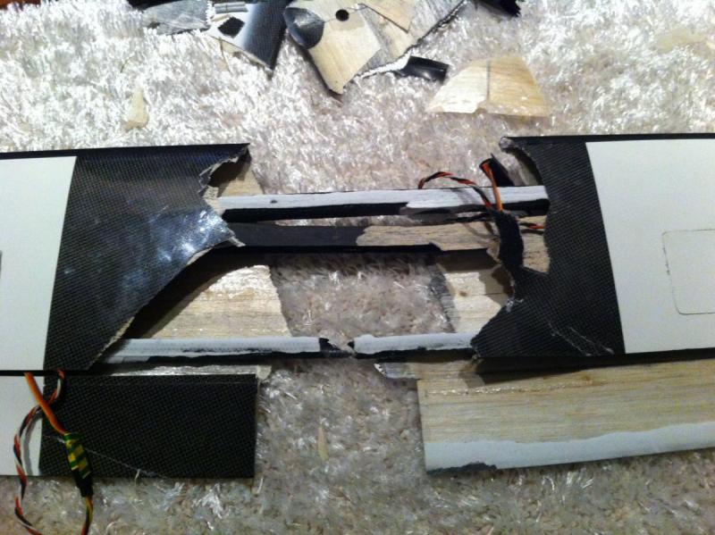

Jeszcze gorzej niż u mnie.Bo kadłub mam chociaż cały. A jak wnętrzności? Pakiet narobił duże szkody? I koniecznie sekcja zwłok. Mile widziana w moim temacie. Porównamy technologie. Dzieki tobie mamy okazję poznac Backfire od środka
Mam Marcin rozumieć,ze coś się zapaliło? Jak duże śmigło?
To jak porównać araba do osła
Toć Panowie tam wyżej zachwaliali balsę jaka ona zajebista i jak dobrze ze ona jest pod węglem
To jest technologia :)Cos wspaniałego. Teraz widać jak na dłoni co można by zmienić w modelu.
Rafał przecież to wiadomo ze model nic nie zawinił. Po prostu próbujemy go usprawnić. Poprawić te kilka szczegółów to będzie miód malina Dokładnie jak mówisz trzeba myslec o nowych gadżetach. Cięzko z wizją,bo jak zaczełem przeglądać strony to można zgłupieć .Teraz czekam na wycene backfire 2,4metra wersja wegiel
Pisałem. Szkło węgiel balsa i szkło .W niektórych miejscach mam wrazenie ze jest tylko przesmarowane żywica.Ale głównie jest szkło na balsie. Jeszcze raz to sobie oglądam i dopatruje się czemu pracowało górne poszycie z lotką? I doszedłem sdi wniosku tak na chłopski rozum,ze ten wąż węglowy mógł być dużo bliżej zawiasu. Bo jest z 2cm wolnego miejsca do zawiasu. I tak jak mówi Mariusz Wszystkie węze i wzmocnienie z paska węglowego jest klejone na balse.Dlatego to tak odłazi.. Reszta jest super!
Tak w kadłubie nie liczyłem na zadne szkło. A model nie był zrobiony dobrze,bo pracował na poszyciu przy zawiasie a nawet zaczął pękać. Zeby go dopracować technicznie tak jak wyglada to dla mnie była by bajka,https://www.youtube.com/watch?v=-RAhjPVIdEg Gdybym zamawiał to ponownie już nigdy nie zamówiłbym węgla ,bo to nic nie wniosło,a szkło można tez zabarwić na czarno. Z powodu braku refleksu juz dawno nie przyziemiłem,moze dlatego ze to nie zbocze,ale zawsze coś spieprze albo mam pecha w elektronice
Jurku najwazniesze dla mnie to być obiektywnym.Nie miałem też zamiaru wyżywać sie na Panu Wiesiu,bo to miły człowiek i kazdy kto z nim rozmawiał ma te same zdanie. Napewno rąk do modeli nie wkłada ,ale zawsze powinien zachować zgodnośc z zamówieniem i dopatrzeć to aż do momentu wysyłki. To ze wytrzymał taki napęd to nie jest zaden fajerwerk,bo steropianem lataja 300km/h I to dla mnie jest fenomen wytrzymałosci Ja bym tylko chciał,zeby pozbyć się tych wad które wyzej wymieniłem,a modele w tej cenie będą miały duży potencjał. Przynajmniej dla takiego amatora jak ja Napęd moim zdaniem się nadawał do tego typu hotlinera ,bo gorszę bywają na zawodach typu enigma i wiele podobnych.Wszystko pewnie zalezy od tego na ile sezonów jest dany model. Każde doswiadczenie cos mi wnosi.Ta lekcja była o zasilaniu. I wiem ,ze kiedyś to zaprocentuje i pocieszę się modelem 3 sezony
Tak z tą matą wyskoczyłem jak z tyłka Podsumowując technologia nie jest najgorsza porównując to co czytałem,bo jest węgiel i przekładka na 45stopni i balsa i miejscami szkło na balsie. A mimio to jest bardzo wiotkie. Oświećcie mnie Panowie od czego to zalezy? Ze konstrukcje są lekkie i bardzo sztywne..Inna zywica inny węgiel?
Jurek M.Wyżej mówiłeś ze prawidłowo jak szkło w srodku Dzwigara nie ma! tylko pasek cieniutki z węgla To jest dźwigar pasek cieniutki węgla. Naprawde ciężko mi powiedzic,Na pewno pociagniete zywica ale rwie się jak papier japoński,Raczej nie. To ten caly dźwigar i dwa węze
Pod srubami był placek średnicy 2 cm z żywicy z microbalonem.
Masz rację miałem na myśli tkanina! Ale po co ta podnieta?! Mata tu nawet nie pasuje. Nie wiem czemu ja widzę szkło na zew. pod nim węgiel i balsa. Dzwigar to te wklejone paski węgla? O tym mowa? A co tu głupiego? Nigdy nie rozbierałeś modelu,zeby zobaczyć co jest w srodku? Sądze,ze wszyscy są ciekawi. Mam nadzieje ,ze inni też zrobia sekcję,zeby pokazać jak to wygląda od srodka. Ja z chęcia zobaczę..
Wklejam te zdjęcia tylko dlatego żeby wysłuchać obiektywnych opinii i porównać z innymi producentami. Porównywalnych nakładów finansowych na model. Dzwigary wydaj się mocne aczkolwiek kruche, ale na pewno nic nie strzeli w locie . Na poszyciu jest mata węglowa od wewnątrz balsana zewnętrznej stronie szkło. Niby konkretna kanapkaale strasznie wiotka i to uważam za największą wadę. Następna wada to odchodzce poszycie od dźwigara przy zawiasach. Już po kilku lotach czułem ja to chodzi jak chce. Tu jest jakiś problem.A trzecia wada to pracujące poszycie przy zawiasie. Ruch klapąna 40stopni powodował u mnie załamywania się poszycia. Czyli jak wcześniej wspominałem mimo takiej kanpki wszystko jest bardzo wiotkie. Oczywiście miła to być wersja węglowa aczkolwiek nie wiem co to oznacza dla producenta.. Nie wiem co to jest na natarciu ale biała bardzo twarda pianka. Solidnie to wygląda i na pewno przy uderzeniu swietnie się sprawdza.. Żeby nie było ze mam jakieś pretensje do Mawi ze model się rozpadł. Tutaj wszystko grało. Po prostu ja żle zagrałem Rafał nie rób z węgla produkt rodem z nasa :DWejdza na havla i popatrz ceny metra kwadratowego. Dodaj rabat dla stałych hurtowych odbiorców. I policz powierzchnie 2m ptaszka. Tu trzeba chęci bo kilka złoty różnicy nikomu nie zrobi krzywdy.
