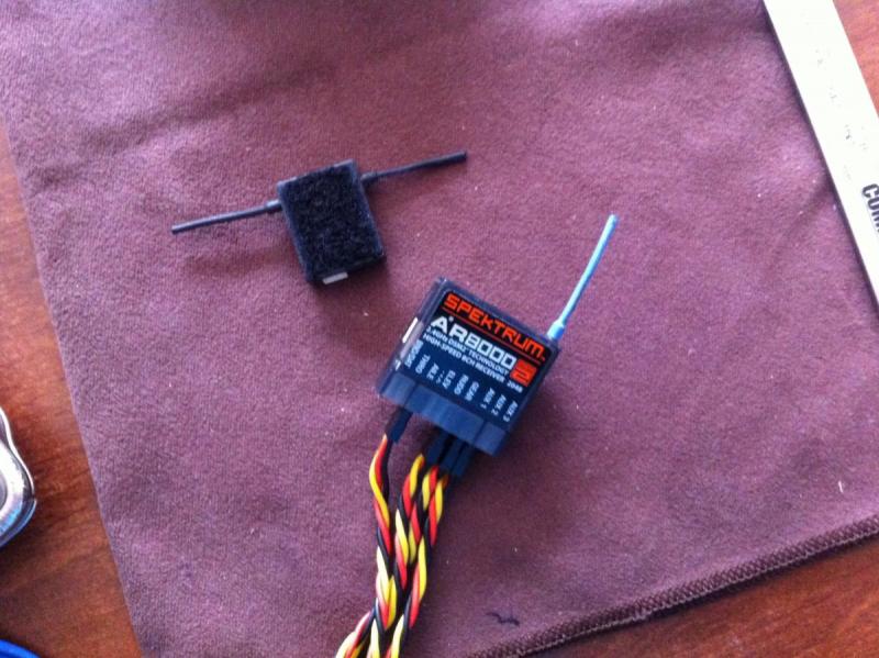

Taki mam zamiar Bo jak coś spiernicze to grupowo szybciej dojdziemy co było przyczyną Może ktoś mi jeszcze doradzi z tą anteną czy da radę ją wydłużyć?

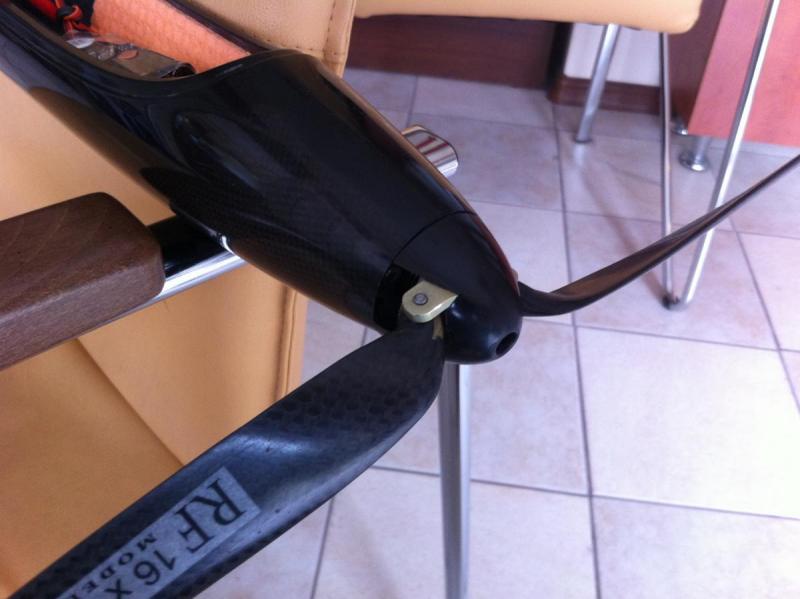

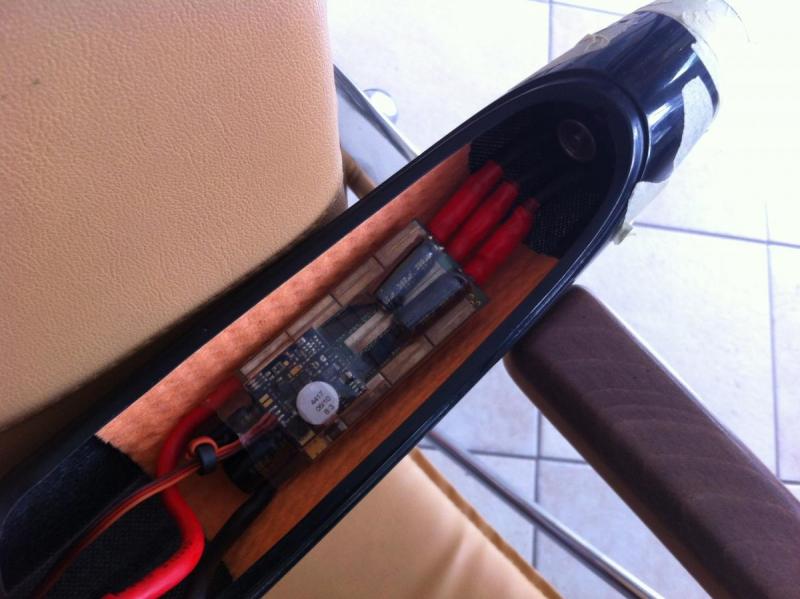

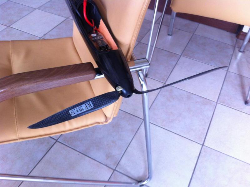

Oszlifowałem z jednej i trzyma jak trzeba.Zastanawiam się jeszcze czy imbusy zabezpieczać dodatkowo preparatem,ale wydaję się ze nie powinno puścić. Ten pakiet też oglądałem i wydaję się,ze będzie miodzio. A co jednak dualsky ci nie wytrzymuje? Patrzyłem szóstą generacje również 70C ale nie widziałem 3250mah.Może nie ma. Jestem na etapie mocowania pakietu i tak się zastanawiam czy robic półkę czy tylko rzep plus jakaś blokada przed zgnieceniem regla.Ostatnia pólka dała mi kolo 25g dodatkowego balastu. A tym razem zbijam wagę jak mogę..Dzisiaj odpaliłem pierwszy raz motor i jestem w lekkim szoku jego mocy Poczułem lekki dreszcz na myśl o pierwszym starcie
Zastanawiałem się czy jakiś rowek nie wpływa na wyważenie wału. Szlifowałeś z dwóch stron czy z jednej? Pakiet wchodzi 3000-40004-5S Mam bardzo dużo miejsca

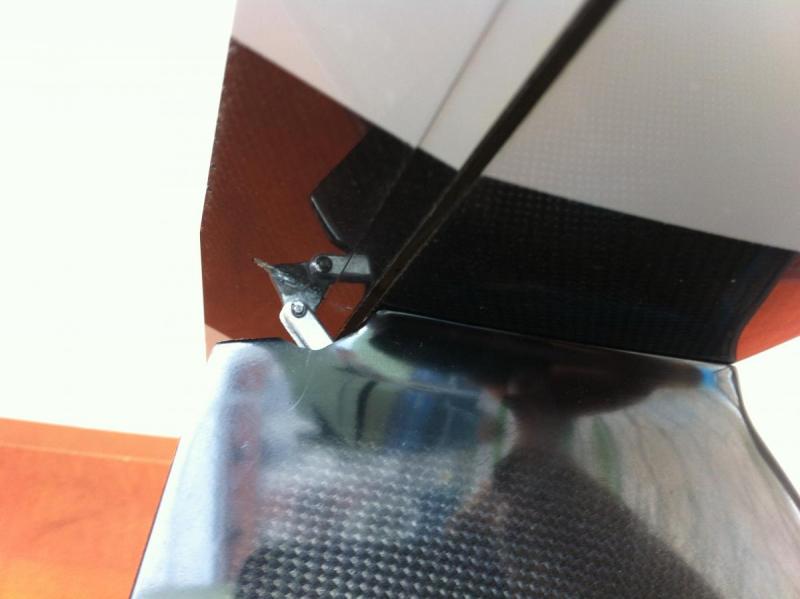

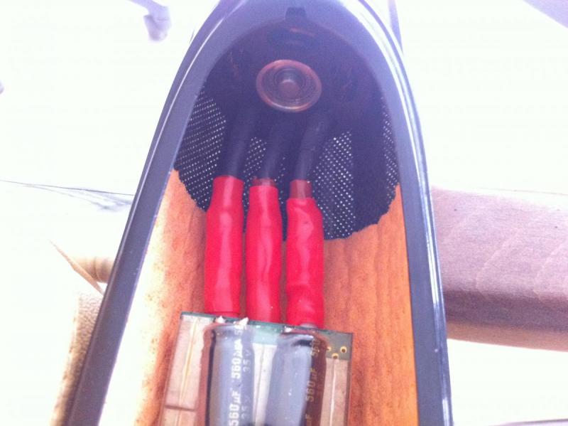

Panowie czy można w takim odbiorniku wydłużyc antenę zeby wystawała za obrys kadłuba? Dzwignia SW wklejona na poxipol.Jedyna wada to mało czasu na poprawki..Oczywiście całość podlałem L85 dla świętego spokoju.. Wręga również wklejona,ze można konia zawiesić.Ma 38mm średnicy i 4mm grubość.Musi być solidnie ,bo przy ciągu kilkunastu kilo może coś niestety puścić,a tego bardzo byśmy nie chcieli Zaczynam od delikatnych łopatek,bo niestety ograniczają mnie pakiety.Ostatecznie mam zamiar wypróbować 18x21.Jeszcze mam pytanie odnosnie tego kołpaka.Czy duże prawdopodobieństwo jest ,ze samo dociśnięcie nie wystarczy.Jest na dwóch imbusach. A niebardzo chce mi się ingerować w ośkę. Ale jak trzeba to rada jak mocno ją oszlifować?
