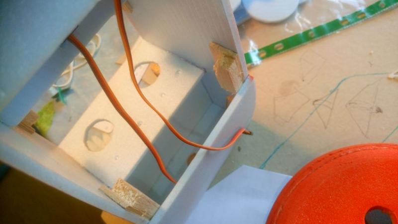

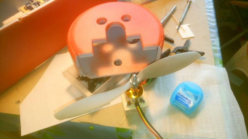

Postępy budowy: domek silnika, jednocześnie będący skrzynką na baterie. Ponieważ Camel ma krótki przód, żeby nie latać z młotkiem na masce, wszystkie masy jak najbliżej przodu, czyli właśnie na firewallu. Domek silnika jest tylko przyklejony hot glue do firewalla (( a firewall z podwójnej pianki, i cienka sklejka od strony tyłu kadłuba). Takie mocowanie sprawdza się, zastosowałem podobne w Fokkerku i nie było z nim najmniejszych problemów. W locie wytrzymuje, kreta nic nie wytrzyma więc nie warto wzmacniać, a jak nawet będzie twarde lądowanie czy zahaczy śmigłem o matkę ziemię, to się wyłamie w miejscu łączenia z firewallem, potem naprawa to 3 minuty CA do pianki. Żadne wzmocnienia listwy balsowe itp. kompletnie nie mają sensu, chyba że ma być precyzyjny model do akrobacji no to wtedy sztywność zamocowania jest ważna. jak widać, bateria się mieści, Kable będą widoczne od spodu, no trudno. szczegół prowadzenia popychacza wysokości - łożysko pośrednie. Dźwigienki nylonowe serw , idealna rzecz na takie ślizgowe łożyska. No i widok na kadłub już z maską. Maska wymaga jeszcze wyszpachlowania, nie dokleiła się w górnej części i trochę jest wklęsła. Myślę o opiłkach depronu + farba akrylowa chyba że ktoś zna lepszy patent to chętnie zastosuję. -

zawiasy ze starej dobrej dyskietki napęd pull-pull z użyciem nici dentystycznej i to samo od strony sterów elementy przodu - mordka wymaga jednak wyszpachlowania (farba akrylowa + opiłki depronu, jak sądzę) no i trzeba doprofilować osłonkę kaemów -

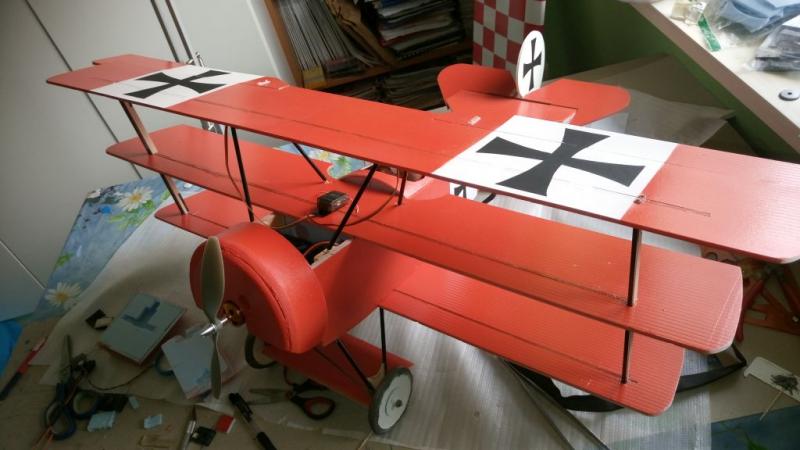

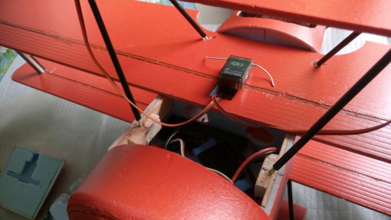

Po pierwszym locie. Samolot przypomina w locie prawdziwe dwu/ trzy płaty z I WS, a więc bardzo szybko się wznosi i lata powoli. Ciągu ma aż nadto, drążka gazu nie wychylałem dalej niż do połowy. Śmigło 11x4,7 gws Skręca samymi lotkami, choć jeśli się dołoży kierunek to bardzo ładnie zamiata ogonkiem. Ze stabilizatorem lata bardzo spokojnie i przewidywalnie, choć nie jest to pełna stabilizacja że jak się puści drążki to wraca na "horyzont"; trzeba jednak prowadzić model ale jest to bardzo łatwe. Podwozie się nie urwało koła jeszcze nie popękały, choć może trzeba dać im szansę. tutaj filmik: https://youtu.be/l9jbgGytr_w -

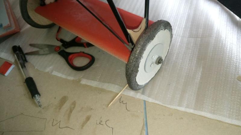

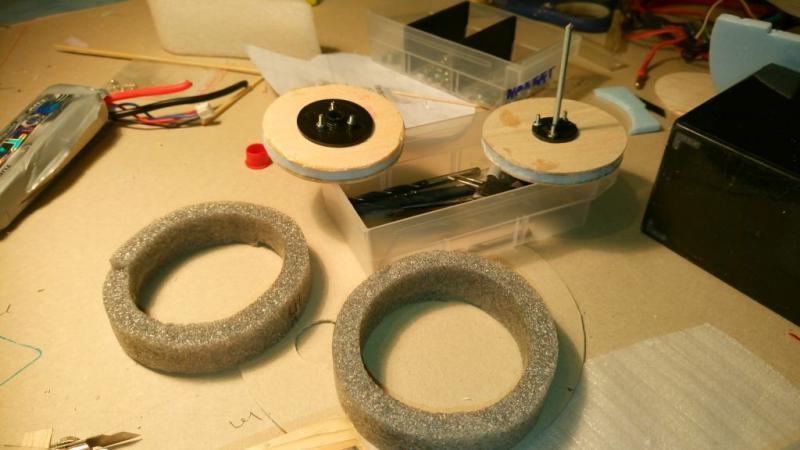

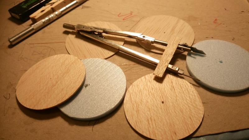

kilka szczegółów koła robione modyfikowaną metodą Motylastego i prosty przyrząd do ich wycinania- cyrkiel usztywniony kawałkiem balsy na CA, też trzeba podkleić CA nożyk bo sama srubka trzyma za słabo modyfikacja polega na tym, że opona z osłony rur jest wprost przyklejona do koła tak wygląda już ze znakami. Na skrzydłach są malowane białe pola i naklejka z drukarki , na kadłubie są naklejone całe pola białe z nadrukowanym krzyżem, co wygląda lepiej. odbiornik będzie w nietypowym miejscu- pod pokrywą, co pozwoli nie dziurawić podłogi kabiny. Planuję też zamontowanie stabilizatora Orange RX3S , wtedy trzeba będzie przesunąć odbiornik żeby stabilizator był dokładnie w SC samolotu. a tu bardzo ważna rzecz - pilot. -

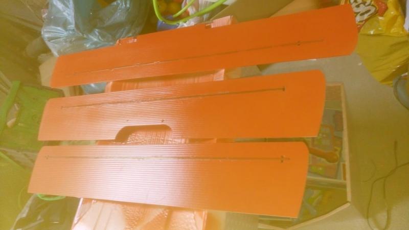

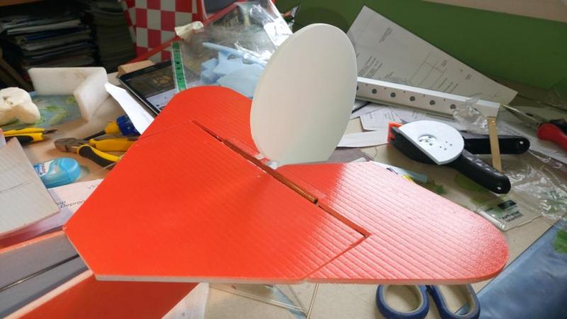

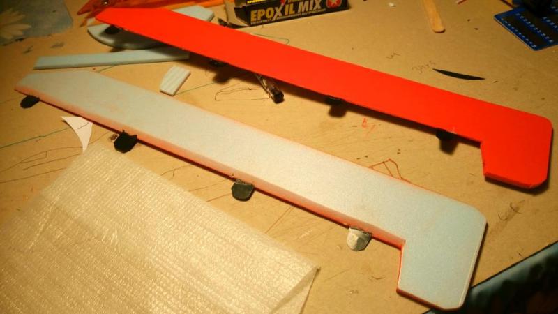

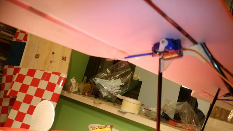

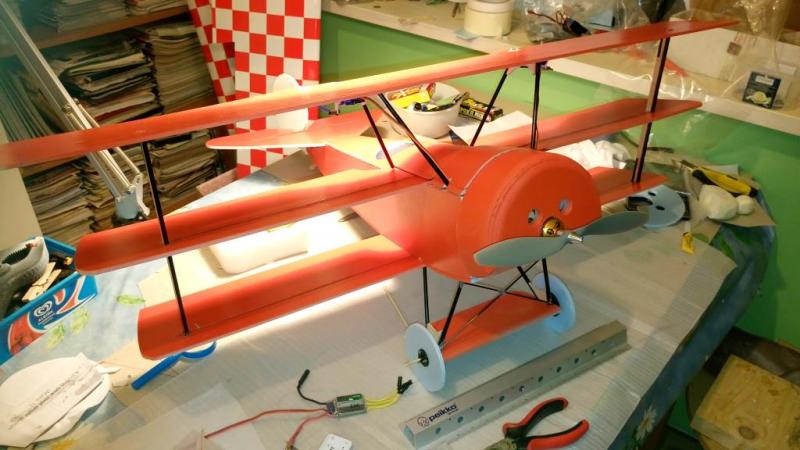

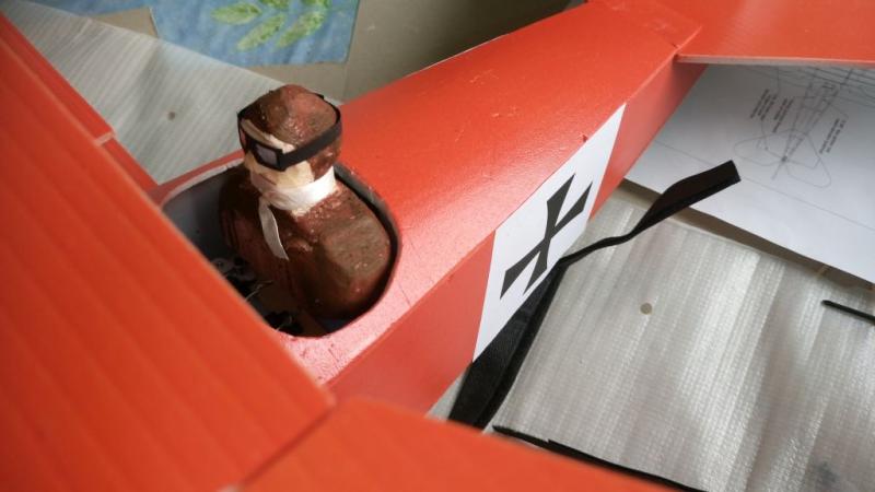

Model prawie skończony, kilka szczegółów. Łącznik połówek SW to kawałek kwadratowej rurki węglowej (resztka ze wzmocnienia dźwigara). Jako zawiaski użyłem starych dobrych dyskietek 3,5". Wklejonych na poxipol, pojawiła się tańsza odmiana poxipolu niejaki epoxil mix ale pracuje mi się nim gorzej imho. ale generalnie poxipol jest klejem troche za szybko wiążącym do montażowych prac i można się spocić. Duzo lepsze są kleje 30 minutowe, ale poza specjalistycznymi sklepami modelarskimi w zasadzie ich się nie nabędzie. Lotki są na razie tylko na górnym płacie, jak w oryginale. Jeśli nie będą skuteczne, dorobi się na płacie środkowym, napęd lotek jest tak średnio kinematycznie rozwiązany, bo oś dźwigienki serwa nie jest równoległa do dźwigienki lotek, i będzie różnicowe wychylenie (tak mi się przynajmniej wydaje) Cały modelik wygląda mniej więcej tak Jako felgi kół wykorzystałem niepotrzebne orczyki od serw standard, ale nad kołami trzeba trochę popracować jeszcze. W skrzydełku podwozia jest rurka węglowa 5mm, w którą ma wchodzić ośka z gwintsztangi M3. Całość wagowo wychodzi nieźle, z lekką baterią 510g z ciężką dojdzie do 600, jeśli się założy większy silnik. Na razie, nawet z lekką baterią wyważenie jest wg planów czyli 1" za natarciem środkowego płata, oczywiście o ile nie włoży się pilota. Pilot jest wymogiem mojego syna. Generalnie już widać, że skrzydełka są trochę powichrowane, co właściwie jest nie do uniknięcia w tak płaskich skrzydłach. Jeśli będzie to przeszkadzać, wprowadzi się odciągi (choć oryginał ich nie miał), na rcgroups też zakładali odciągi do skrzydełek. Ponieważ modelem będzie młody latał, to myślałem o czymś takim jak odbiornik zintegrowany ze stabilizatorem lotu 3 osiowym. -

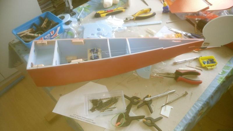

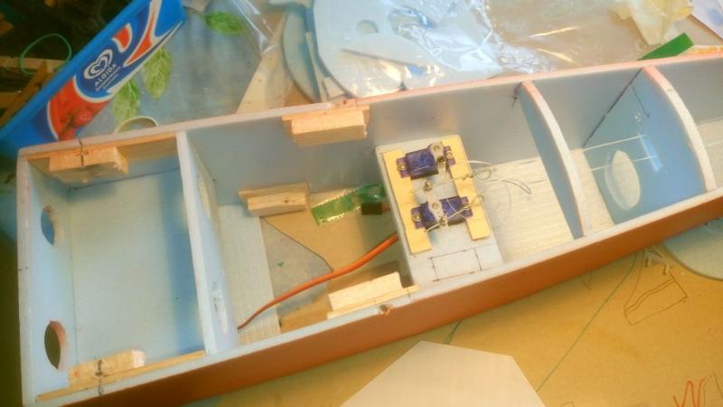

cześć Modelarze, razem z moim 7 letnim synem (projekt kiedyś zamieściłem w innym poście) robimy parkflyer fokker dr1 wg tego linku: https://www.rcgroups.com/forums/showthread.php?425387-Fokker-DR1-Parkflyer choć, bardziej będzie podobny do tego : https://www.rcgroups.com/forums/showpost.php?p=27228828&postcount=1295 tak wygląda kadłub w trakcie: tutaj widać balsowe wzmocnienia pod mocowanie górnego płata, i napęd SK. Baldachim górnego płata zrobiłem z rurek węglowych 5mm, w te rurki wbijam patyczki od szaszłyków i to na klej ma wchodzić w te balsowe klocki. Mam wątpliwość jakiego użyć kleju, wolałbym coś mniej stałego niż poxipol, żeby w razie kraksy dało się to rozłączyć i skleić na nowo. mordkę zrobiłem inaczej niż w modelu z RCgroups, to znaczy zwinąłem z pianki. W prototypie morka jest opiłowana z przekroju kwadratowego na ogkragły, ale nie wygląda za ładnie, chociaż stawia mniejszy opór aerodynamiczny. Ta mordka wyszła trochę większa niż oryginalny fokker miał, co moze nie przeszkadza za bardzo, natomiast mam wątpliwości do pracy śmigła i czy nie powinno być to śmigło większe (teraz jest 9x6). Silnik jest taki Silnik ABC-Power A2212 1000KV 2-3S - 195W - ciąg 820g Napięcie zasilające: 11,1V 2- 3S lipo ; 6-10 NiMh Pobór prądu obciążenia (10v): .5A Max prąd: 12A/60s Max wydajność: 80% Opór wewnęrzny: 90mΩ Średnica: 3.17mm Max Watts: 135W Waga: 47g Wymiary silnika: 27.5x30 (mm) Rozstaw śrub mocujących: 16mm x 19mm Zalecany ESC: 18A Zalecana waga modelu: 300-800g i pytanie czy robić jakieś wzmocnienia do jego mocowania - przewidziałem domek z balsy i sklejki i żeby go po chamsku przykleić wprost do wręgi czołowej. W prototypie był silnik szczotkowy i taki patyk wchodzący w kadłub na którym ten silnik się trzymał, u mnie tego patyka nie ma i mam wątpliwości czy silnik nie odleci wraz z firewallem. tutaj malowanie farbami z JULA, farby są niby akrylowe, ale na rozpuszczalniku nitro, za to - jeśli się maluje z odległości 30cm- w ogóle nie żre pianki. Pianka ze starych dobrych zapasów błękitnych podkładów pod panele, niestety z tego co wiem już niedostępna. Natomiast farba bardzo ładnie się rozkłada, za to kryje raczej przeciętnie , przynajmniej ta czerwona. Biała kryje dużo lepiej
