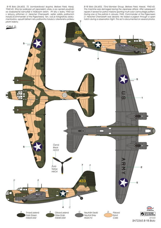

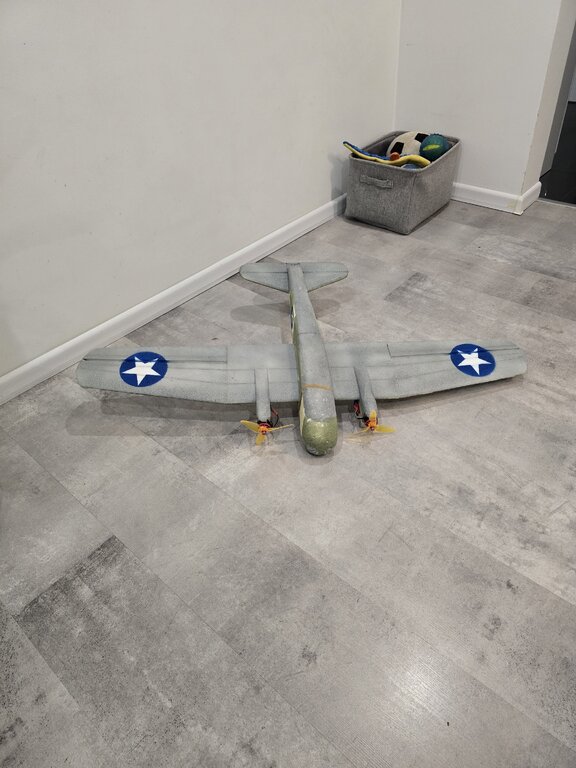

Malowanie jakie będę chciał zrobić018478.thumb.jpg.f10df0774a80280b66cdf956d4cac5f1.jpg

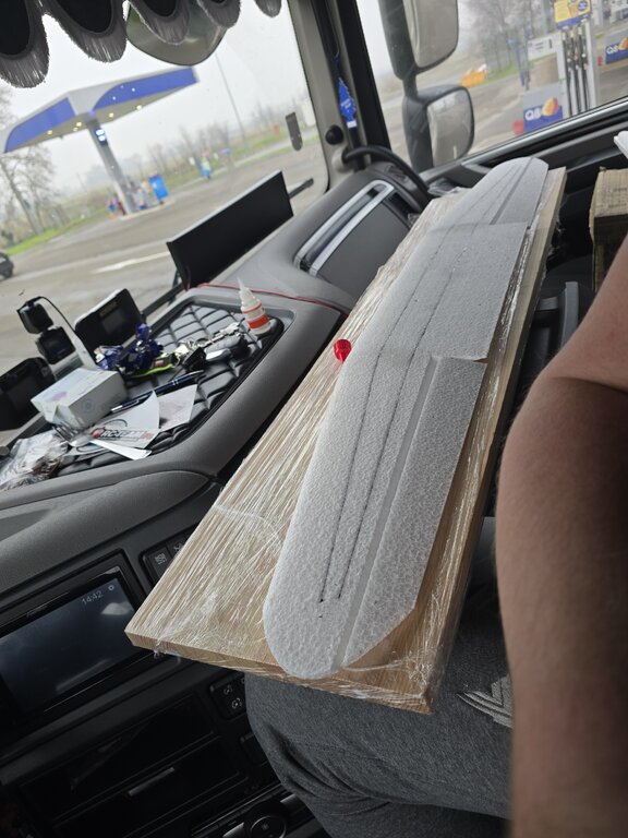

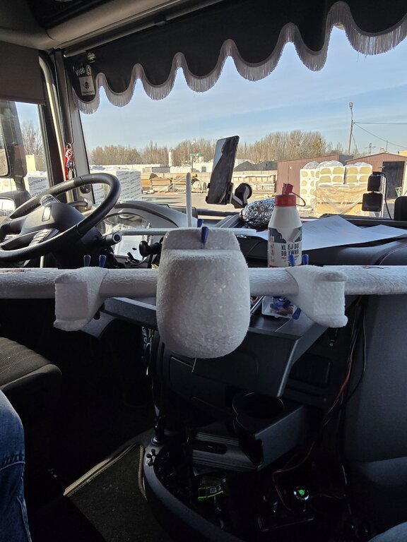

Prace rozpoczęte od zaznaczenia cieńkopisem osi kadłuba i skrzydeł później szlifowanko i można dalej dłubać.

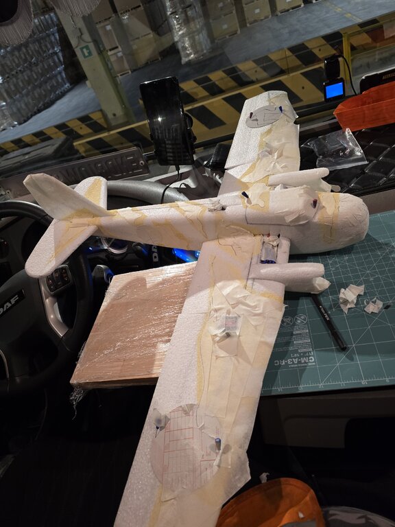

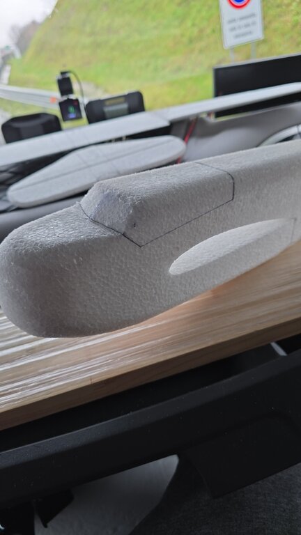

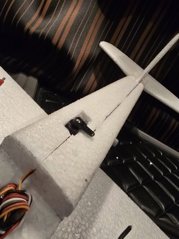

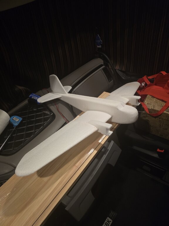

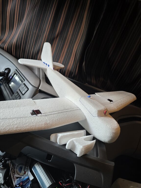

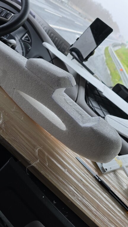

Robota pomału przesuwa się do przodu. Wyciąłem klapkę pod którą będzie odbiornik,serwo wysokości oraz bateria.

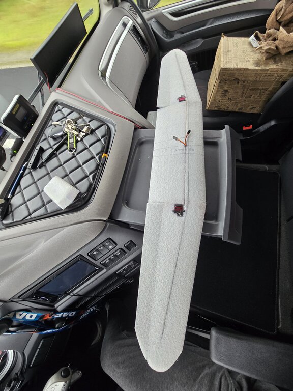

Skrzydło zostało wzmocnione prętami węglowymi oraz uzbrojone w serwa.
  • Lubię to 3

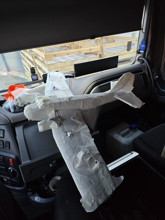

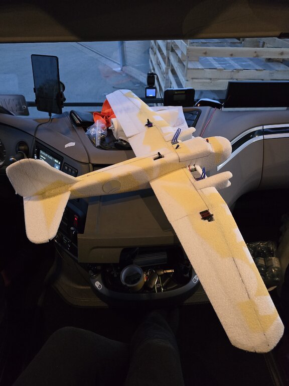

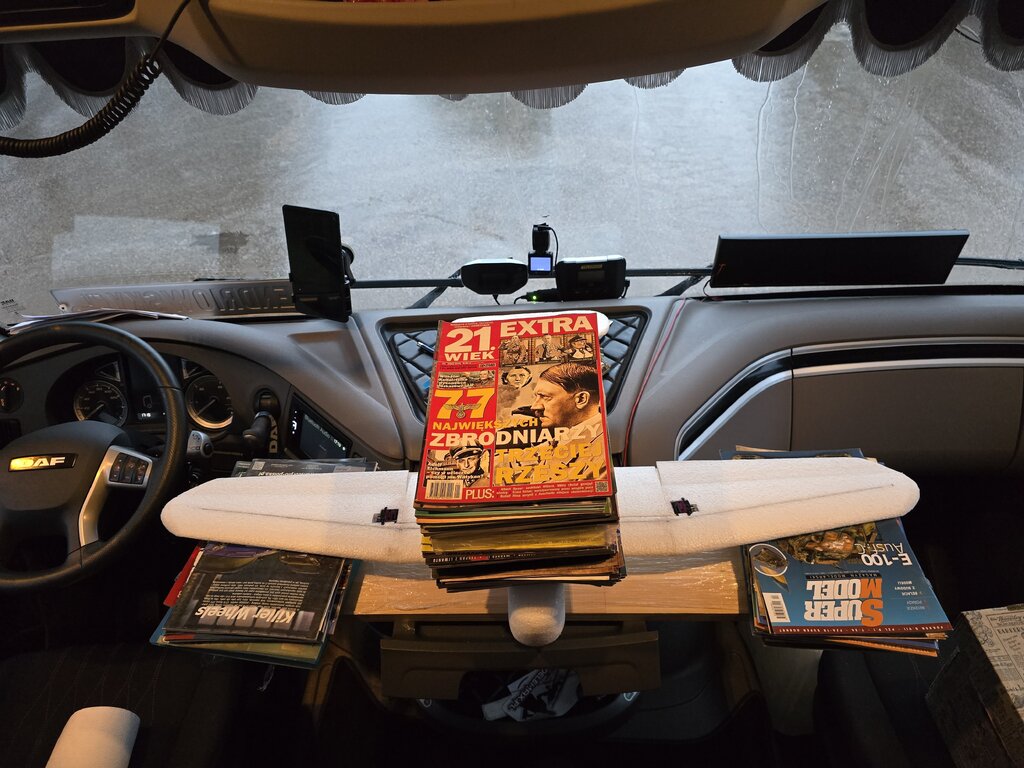

Gazetki o tematyce modelarskiej nie tylko służą do czytania ale również jako docisk podczas wiązania kleju. Skrzydło oraz statecznik poziomy wkleiłem na D4. Jutro kolejny etap pracy przy B-18

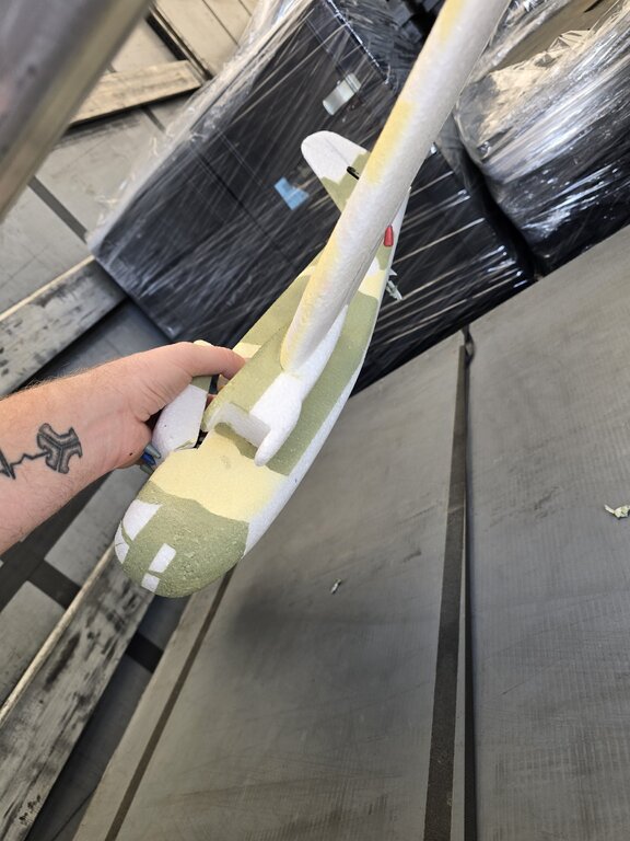

Wkleiłem statecznik pionowy oraz przygotowałem gondole silników do szlifowania.20250227_085903.thumb.jpg.f2881ac9c25673f9a3ed6dfe46f40cfe.jpg

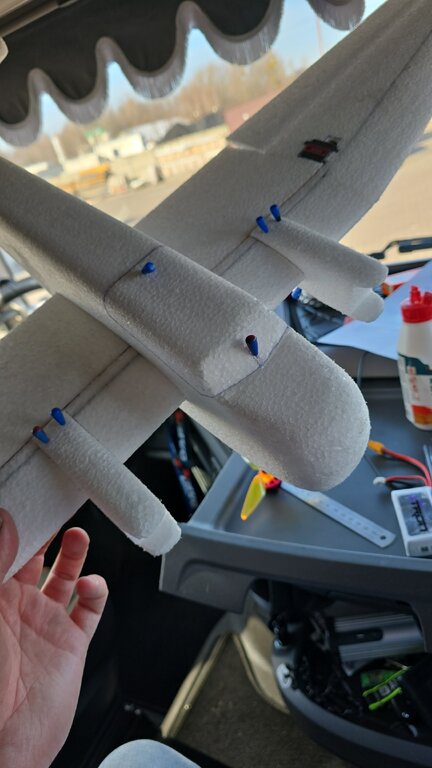

Gondole wklejone

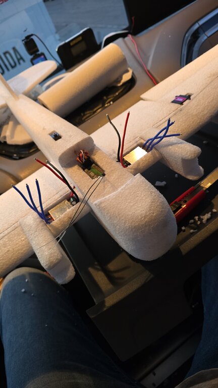

Walczę z regulatorami.. miały iść w gondole ale są zbyt małe aby je jeszcze rzeźbić... na górę pójdą tekturowe zaślepki.
Montaż trwa

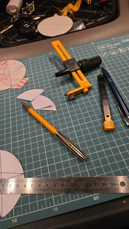

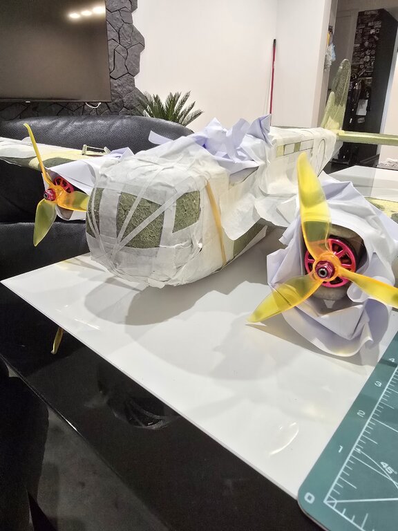

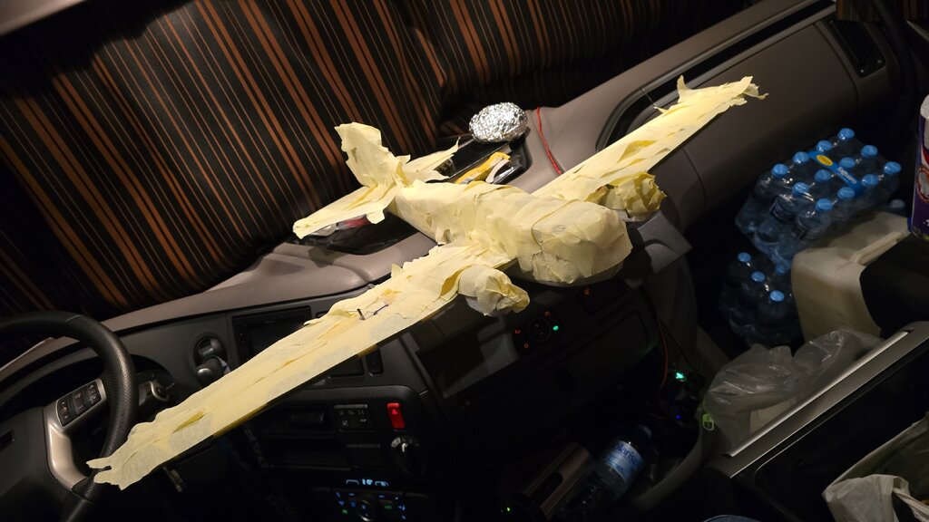

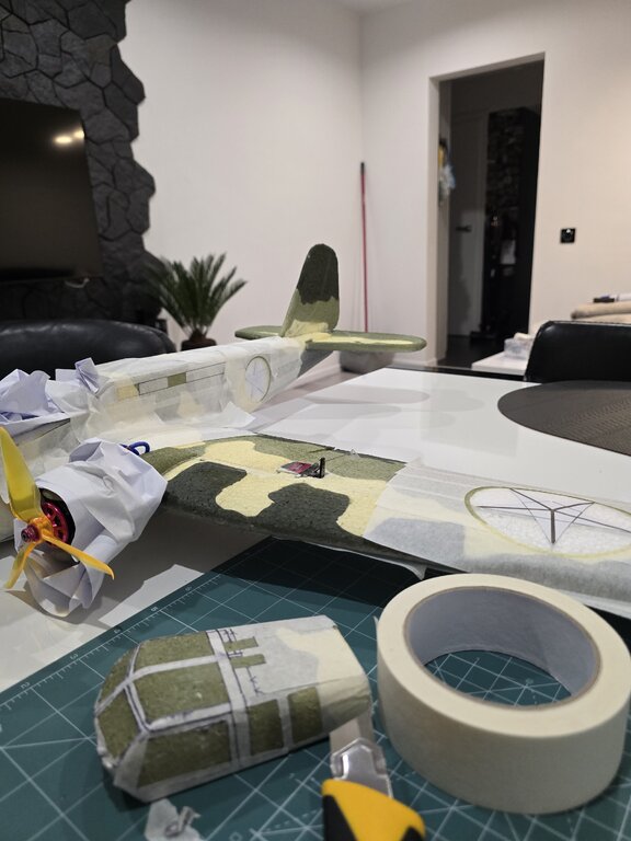

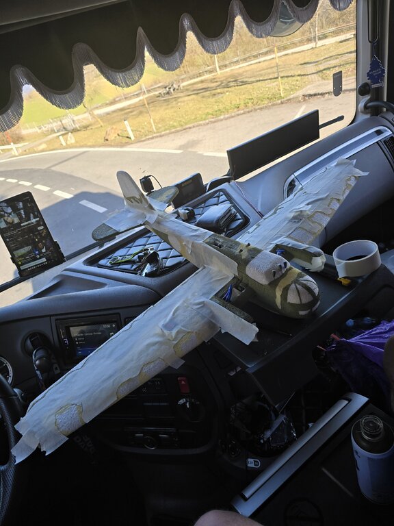

Cyrk na kółkach czyli robienie masek... jutro muszę dokończyć maski i Malowanie czas zacząć
Dobra mamy prawie 3 w nocy skończyłem maskowanie 🤣🤣 jak się obudzę to odrazu maluje dziabąga :D

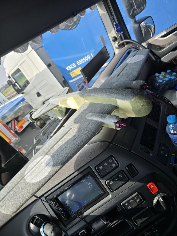

Dobra mamy kolejny kolor na modelu
Kolejny kolorek na modelu

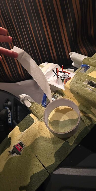

Ależ wpadka... zabrakło mi taśmy do maskowania 🤷... a miałem.malowac spód modelu...received_645064608171328.thumb.jpeg.11887922aa74114ec5650f70f9de8de1.jpeg

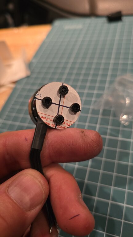

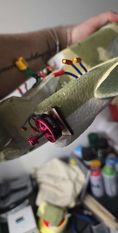

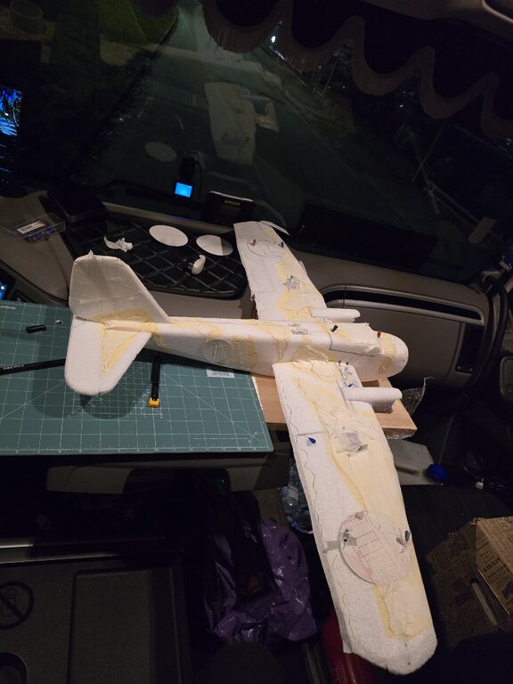

A więc zrobiłem szablony rozstawu śrub w silniku ponieważ silniki są od drona i będą bezpośrednio przykręcone do wręgi

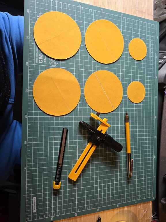

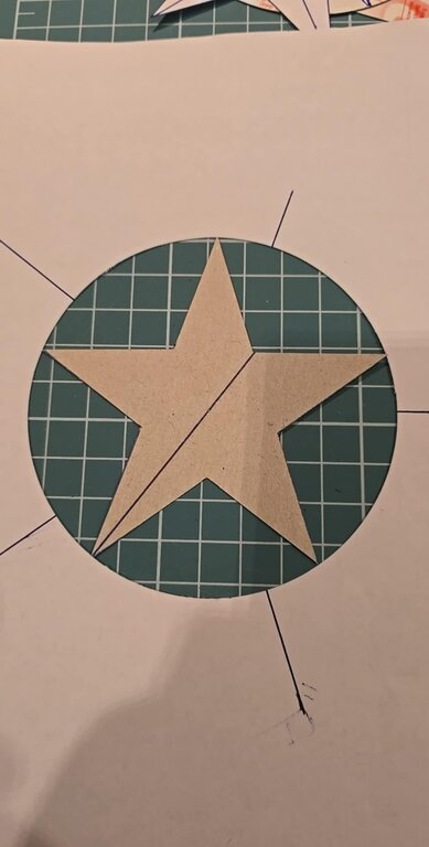

No i maski gwiazd również wykonałem...
Jak rozwiażesz mocowanie silników? Przykrecisz od tyłu do wregi i całość wkleisz?
Pozdrawiam
Pozdrawiam
Dokładnie tak jak napisałeś. Jak się to sprawdzi zobaczymy w walkach.

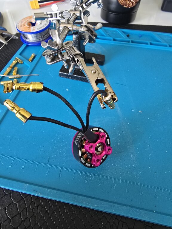

Kabelkologia
2 godziny temu, pjk11 napisał:
Czyli ewentualna regulacja sklonu/wykłonu odpada?
Pozdrawiam
Tak

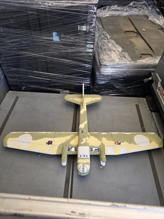

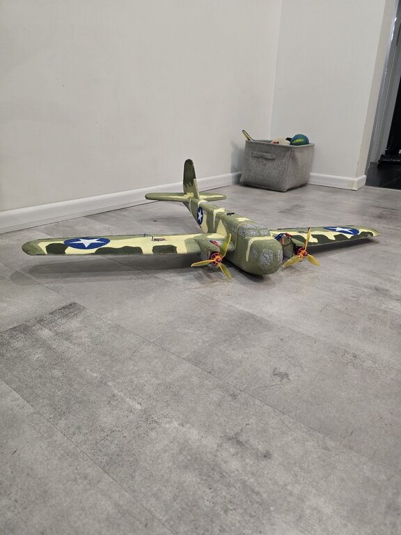

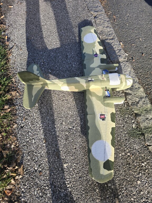

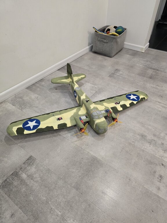

Silniki siedzą w modelu... dziupla na pakiety wydrążona. Jutro test na baterii 1300 oraz 1800mah... jak model wytrzyma na baterii 1300mah 5min to waga będzie poniżej 500g czyli 476g ! 🤷🤣 a z pakietem 1800mah 505g

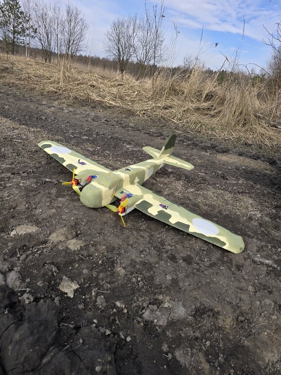

Model lata szybko i jest bardzo agresywny. Będzie z niego dobry wojownik.
Muszę dokończyć Malowanie i będzie pięknie 🤗
